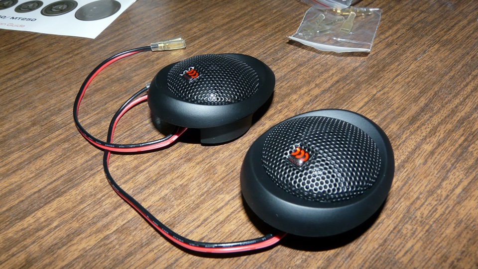

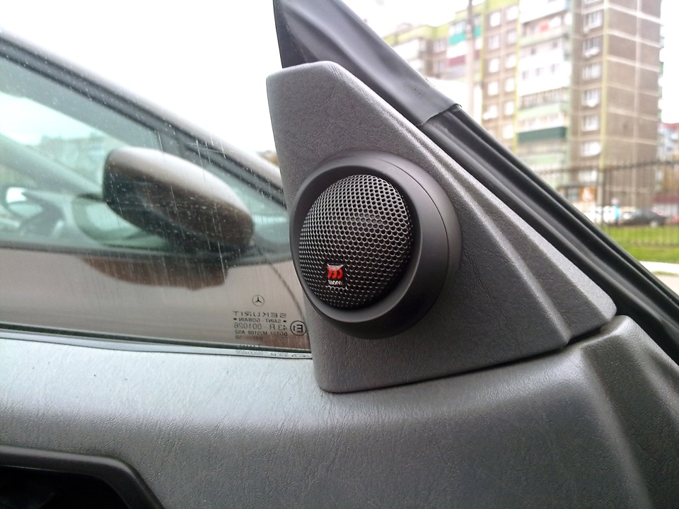

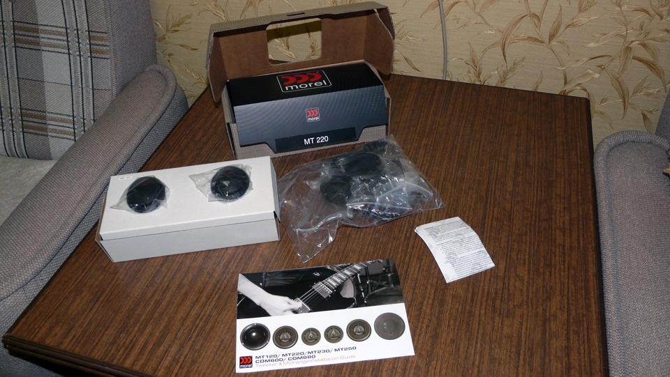

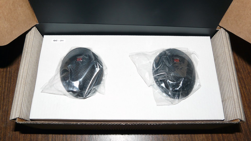

Всем привет! Давно я не добавлял свежих записей. ;-)) Может это и хорошо.)) Мерс мой жив — здоров, катал меня как обычно летом в Сочи, кроме перезаправки кондиционера за прошедшее лето ничего не происходило. Но вот на днях умолкла правая пищалка Morel MT 11 из моего старенького комплекта Dotech 4 MKII. Вскрытие показало банальную коррозию тоненьких проводов выводов катушки в месте пайки к куполу и как следствие — обрыв цепи. За 10 лет (а именно столько они прослужили) это нормально. Взял им на замену новый комплект более продвинутых пищалок с увеличенными частотными характеристиками и более высокой мощностью Morel MT 220. Внешних отличий от старых пищалок нет. Звуком доволен. Он стал чуть шире и немного мягче.

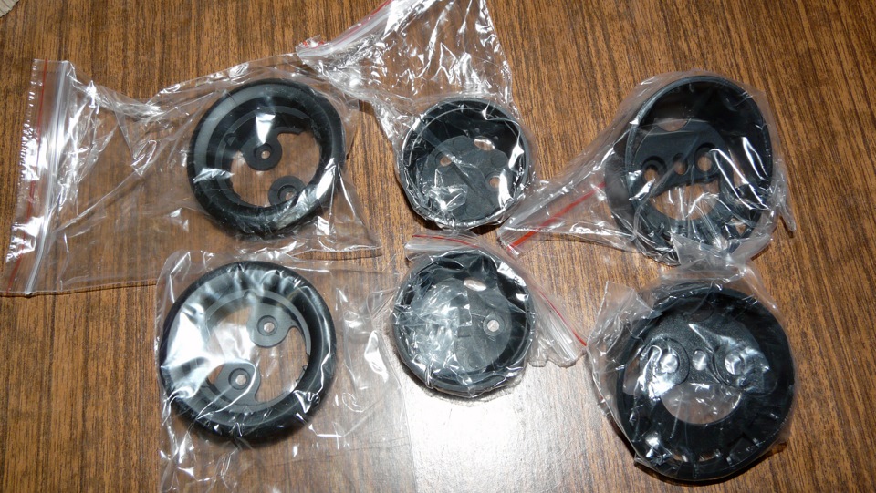

в комплекте много разных вариантов монтажа:

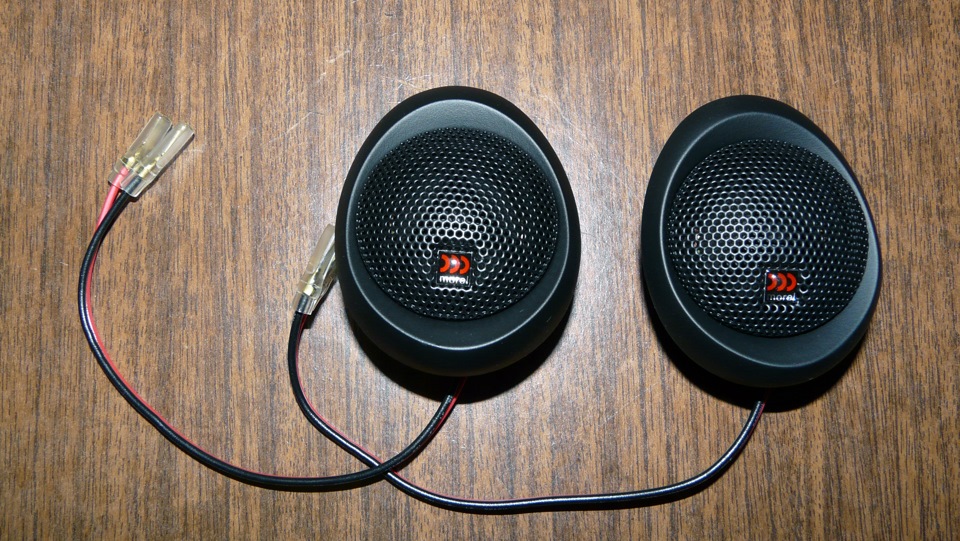

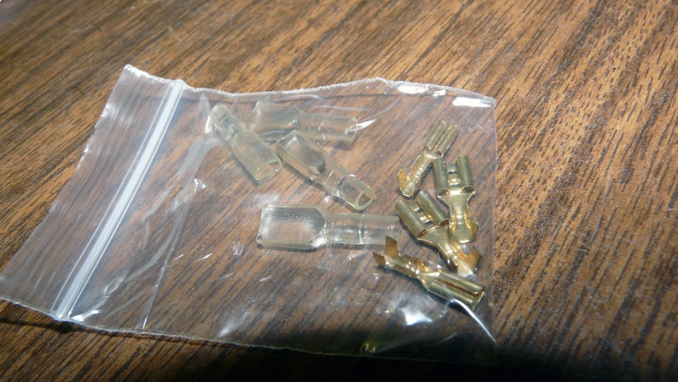

Забота Morel о покупателе — коннекторы в комплекте! :

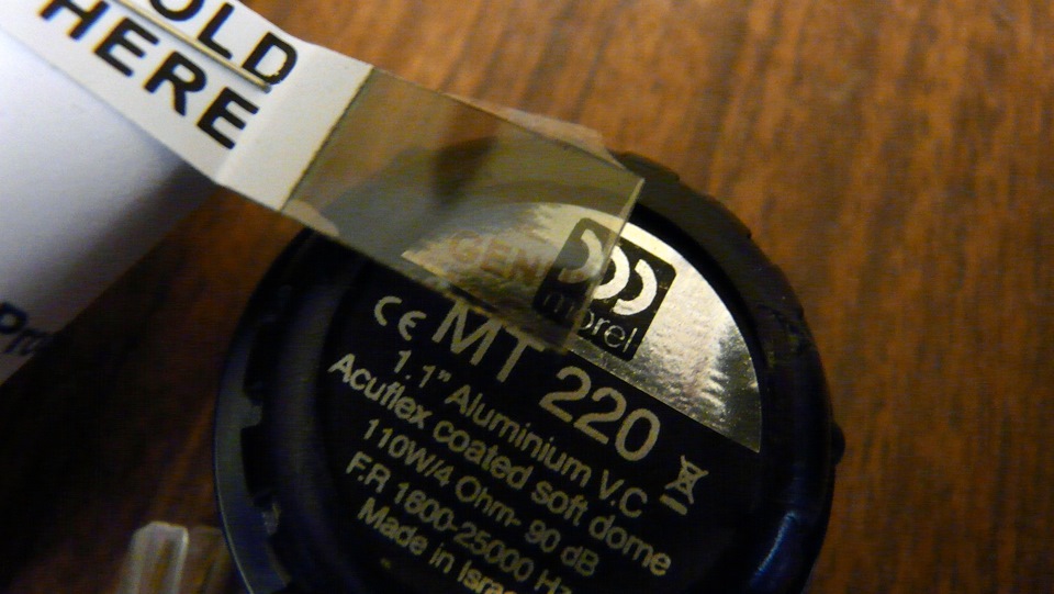

Линза для проверки подлинности:
Прикладываем к пищалке и видим голограмму:
