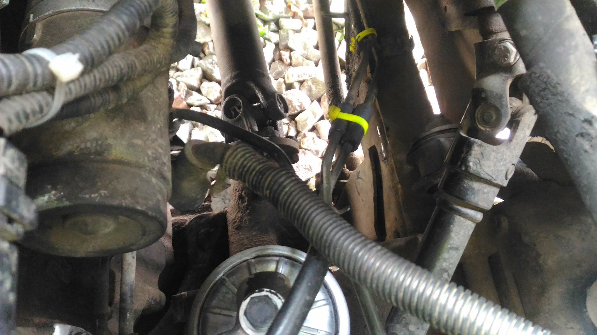

Идея и реализация по Корандовод.ру бродила давно, но цены мерсовские boge, мягко говоря отталкивали и если бы не iktorn, с его умением работать с каталогами запчастей, то скорее всего я бы так и катался на обычных подушках.
Обзор и установка на Корандо отлично расжована здесь www.drive2.ru/l/8233743/, я лишь покажу свой вариант.
Понадобится:

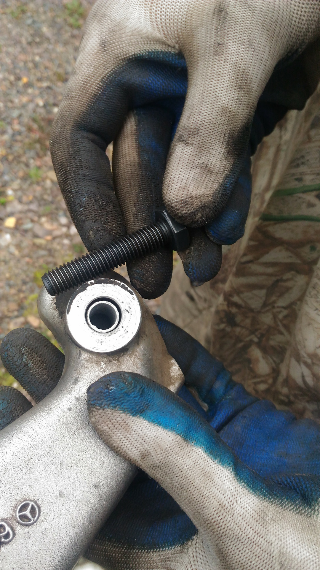

Собственно сами подушки — 3871201 LEMFORDER 2шт.

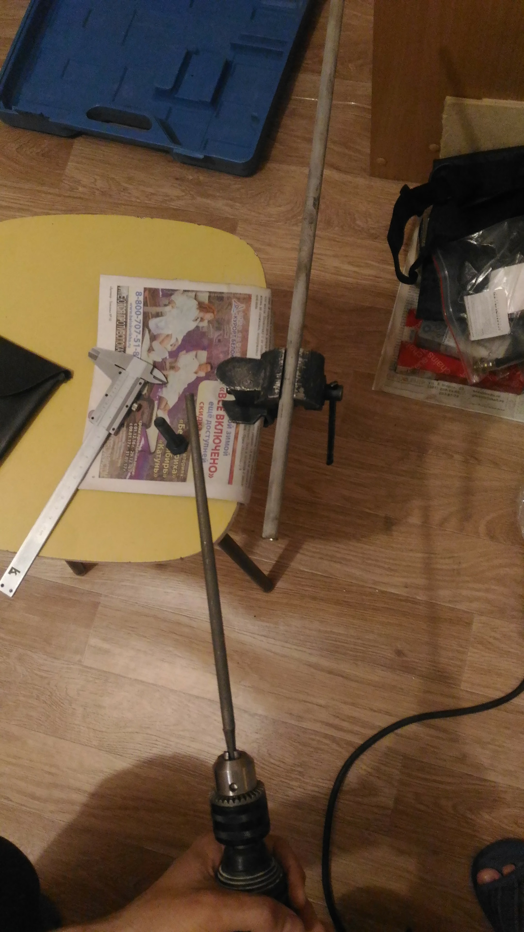

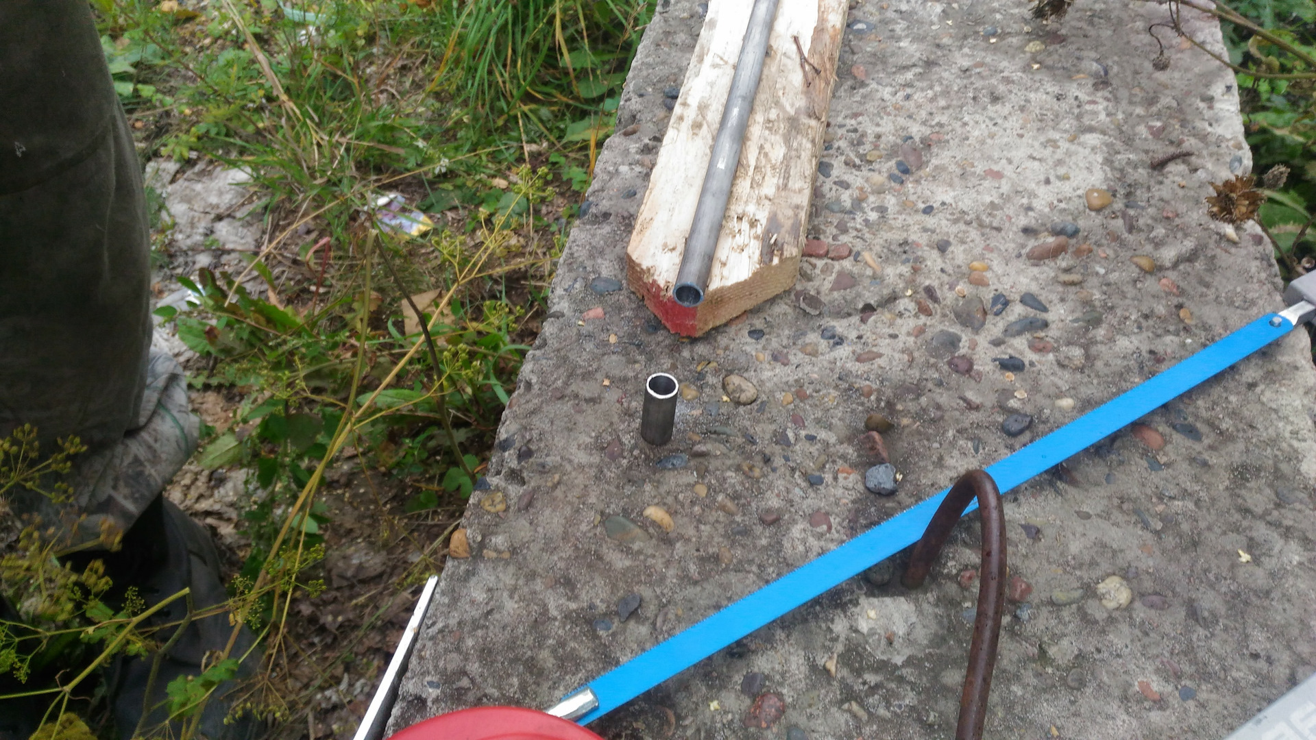

Пару втулок 10х12, или подходящая трубка, как в моём случае.
Два болта м10*50, шаг 1.5 прочность 10.9 или выше (со стороны турбины можно один болт взять 55мм, компенсируется теплозащитой)
Два болта м10*30, шаг 1.5 прочность 10.9 или выше
Четыре гровера, четыре шайбы м10.

В моём случает подготавливаем трубку:
Отрезаем:

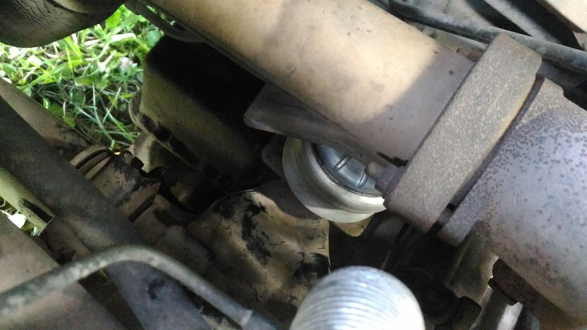

Как поднимать ДВС и впихивать подушки можно прочитать в этой записи.

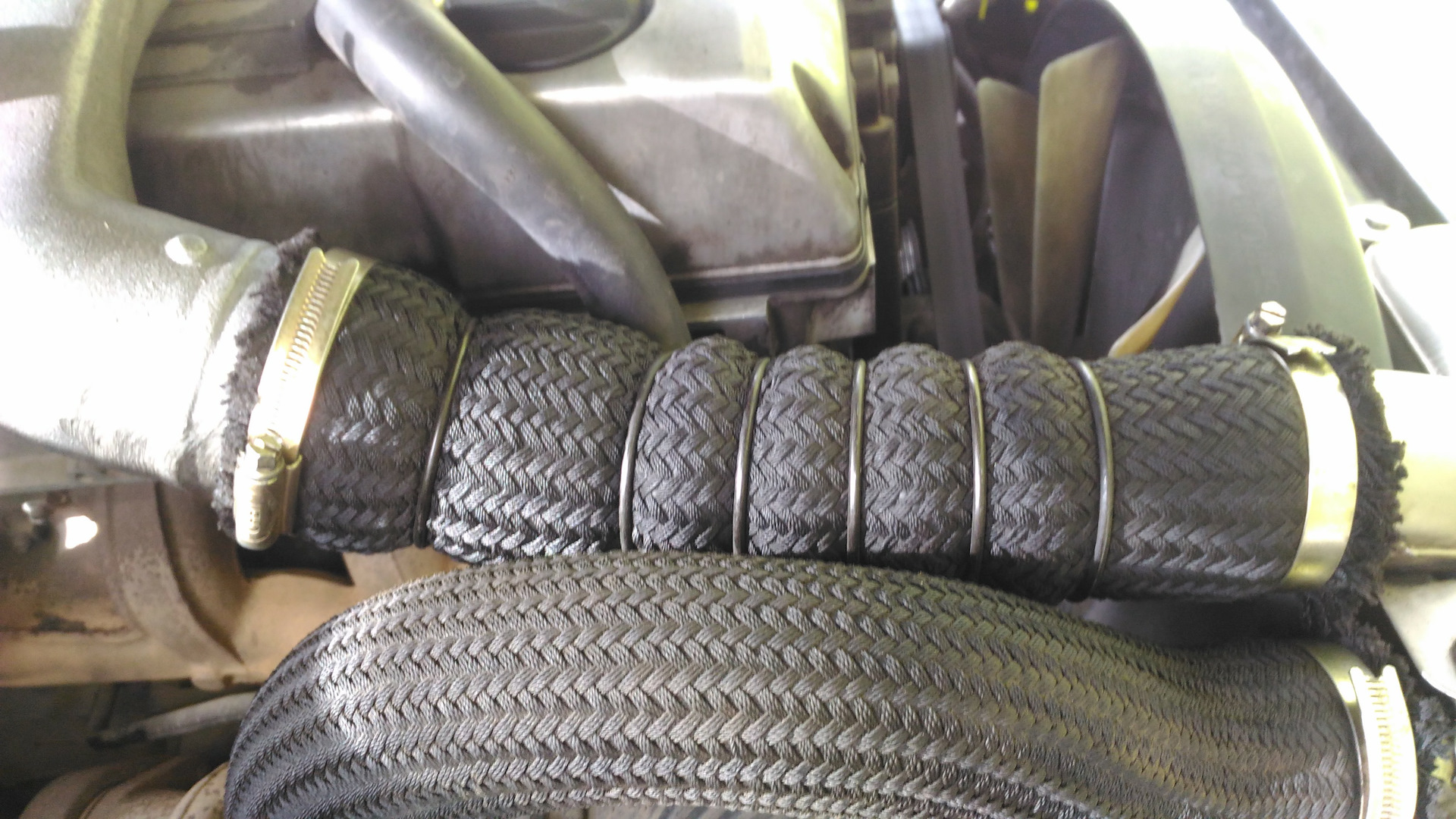

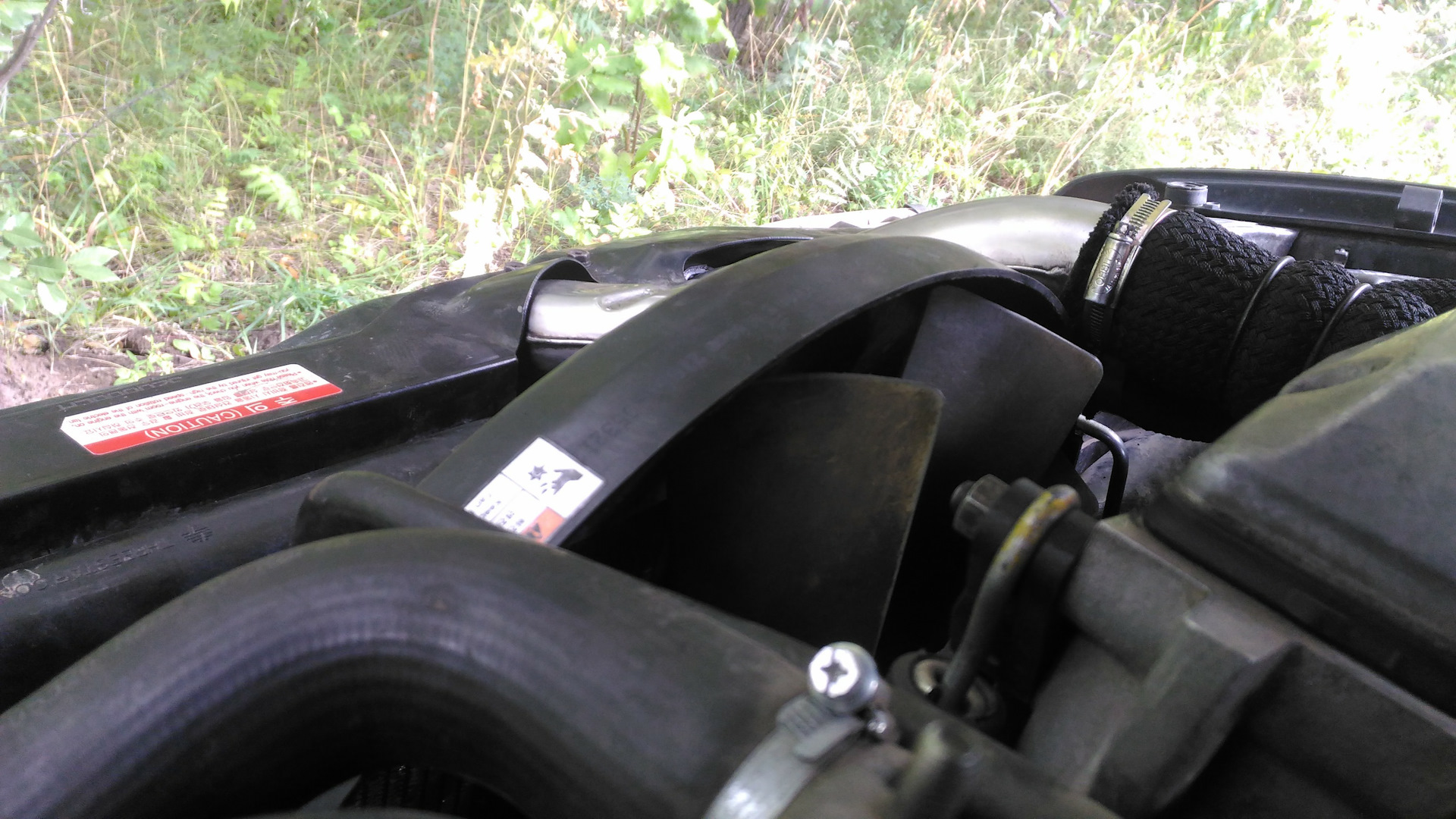

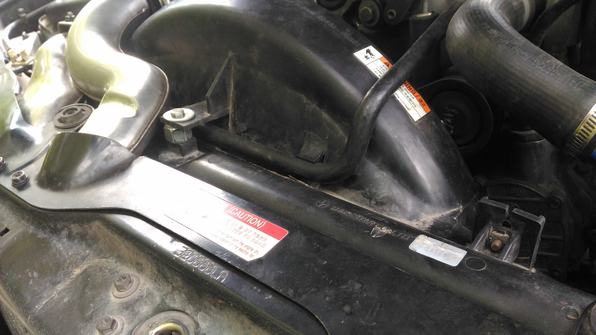

После окончательной установки мотора на подушки приходит осознание того, что родные подушки ниже на 1.5-2см чем гидравлические и вентилятор больше не вентилятор и для того, чтобы он стал опять вентилятором требуется что-то сделать с кожухом.

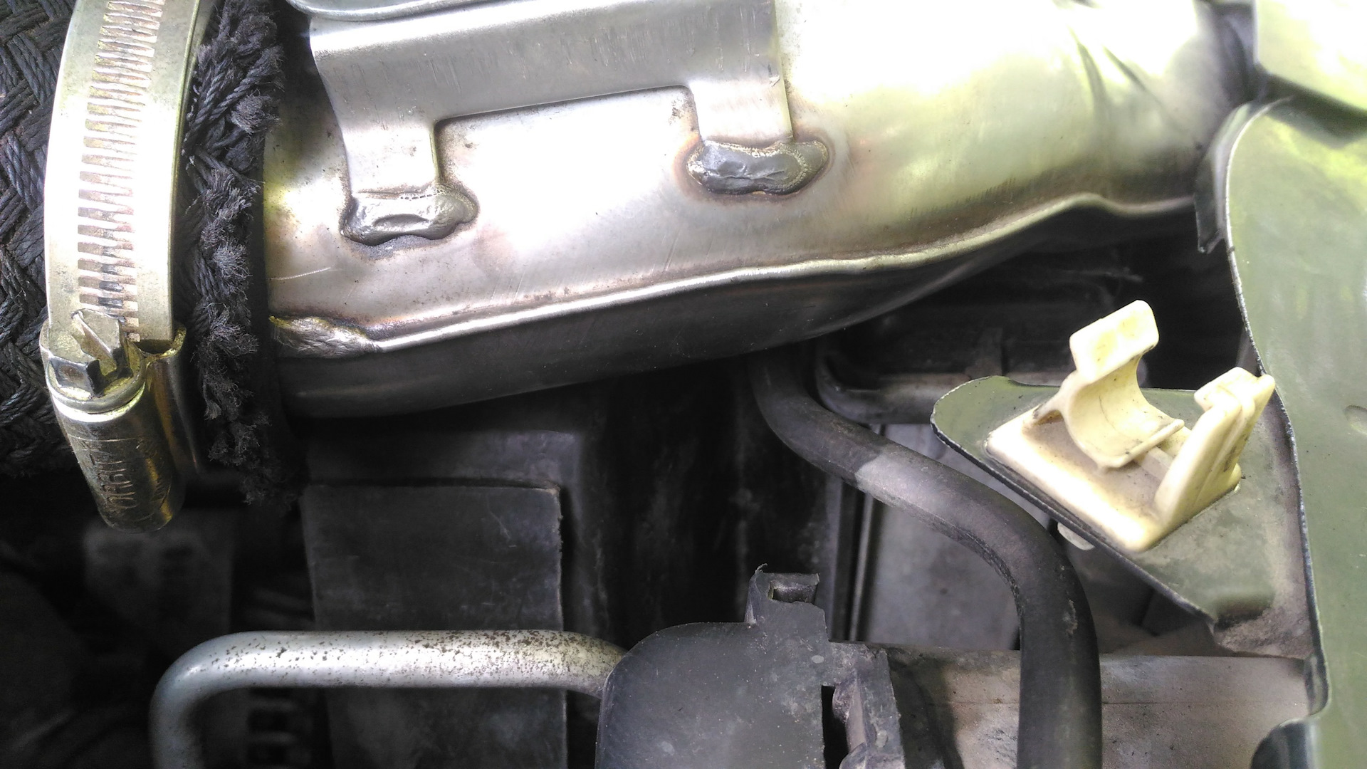

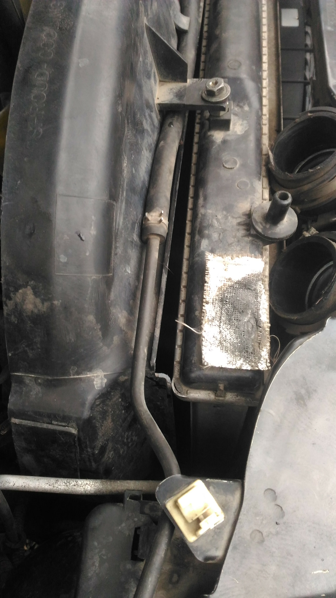

Ну можно его конечно снять, но не зря же его сделали, после примерок и уменьшения необратимых разрезов получилось вот так:
Итого от кожуха отрезано 2 см канта сбоку, под верхний болт подложена гайка ~2см, а второй болт выдвинут на максимум регулировочного отверстия. Снизу радиатора делаются две пластины из металла «по месту» для надежного крепления кожуха. Думаю с боди-лифтом 2-4см будет вообще отлично.

Можете подсказать, по верхнему креплению понятно, втулку ставим и все. А вот с нижним, у гидравлики 1 отверстие под болт, а в площадке 2 от старой подушки. Пересверливали новое по центру?
В опоре на раме уже есть три отверстия, в среднее прикручена подушка.
Спасибо, а то ни где нет этой инфы, а свои еще ее снимал. В нижнее отверстие втулок не надо?
Нет, снизу как раз нужный диаметр отверстия.
У меня чет не получилось поставить теплозащиту. Упиралась в "крючок" сверху подушки. Я так понимаю вы его просто поставили к движку?
