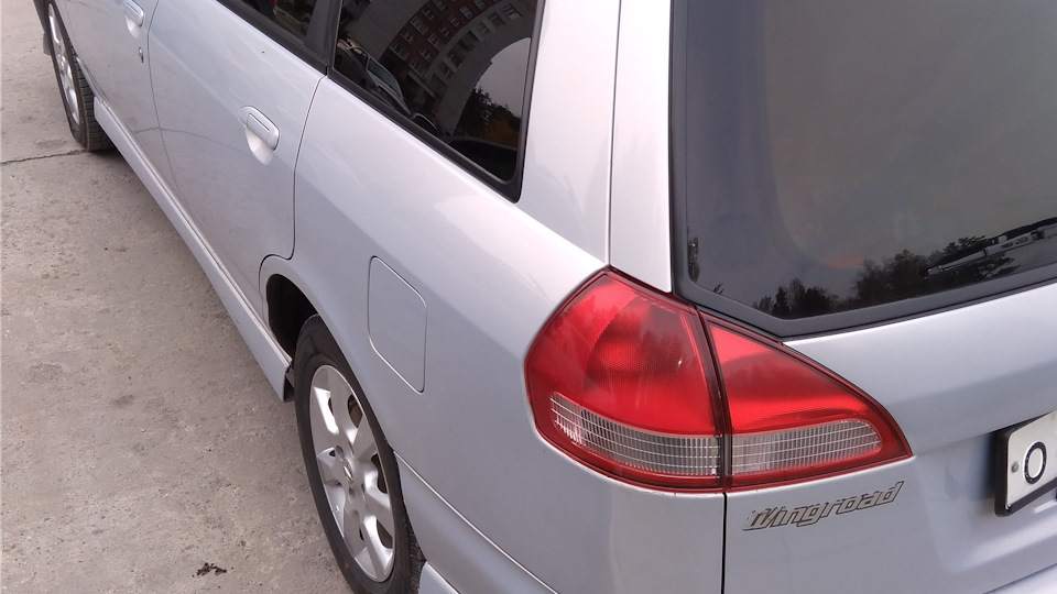

Умерли задние аморты, причем давно!ужасные звуки!
когда начал думать что ставить, изучил многое и решено было ставить----готовы---> амортизаторы ваз 2121 нива!)
объясняю значит.стояли у меня значит китай дубль. а так от нивы вариант надежнее, жесткие.мое мнение это так и должно быть. но не без доработок конечно, по длине разница, точнее запас 2см. и еще хотелось бы сказать, все это давно написано и сделано многими.поэтому подогнал и поставил!все гуД)
кому интересно как и что, пишите спрашивайте!)
замена задних амортизаторов

скорее всего у вас аморты усиленные.я снял свои аморты и померил на длину и у меня все одинаково.запаса нет, а пружины у меня новые стоят оригинал)
При установке амортов от 21й Нивы ОБЯЗАТЕЛЬНО ставить проставки на пружины (20мм). Это нужно для компенсации увеличившейся длины аморта. Иначе при пробое аморт скажет "привет".
Фото проставок есть у меня www.drive2.ru/l/3879870/
ага, проставки или замена пружин в обяз.
я пол года ездил на нивовских амортизатарах без замены пружин — пробои жесткие были, т.к. дороги у насв плачевном состоянии.
А подрезал кто нибудь? А то у меня торчит жопа, Как у дженифер лопез :-)
Я третий год катаю на аммортах и пружинах от Нива 2121, полёт нормальный. Пружины не подрезал.
из за этого у тебя зад задран?
Да, но сейчас немного просела.
Земляк не подскажешь, тоже собрался жопу менять у винограда, чё там за история с стойками от нивы и подробнее если можно?)))
Привет. Амортизаторы от нивы 2121 и пружины тоже от этой нивы ставил. Подходят болт он. За 10 лет эксплуатации авто амортизаторы и пружины с нивы заменил дважды. Причём снятые комплекты до сих пор где-то лежат, они не пробитые, просто машину готовил к поездке. На родные (оригинальные) пружины надо ставить проставки, т.к. они короче по отношению к амортизатору. Да, жопа задрана. Машину продал в 20 году, ничего не оторвало. Пробег моей эксплуатации составил 170 тыс.
