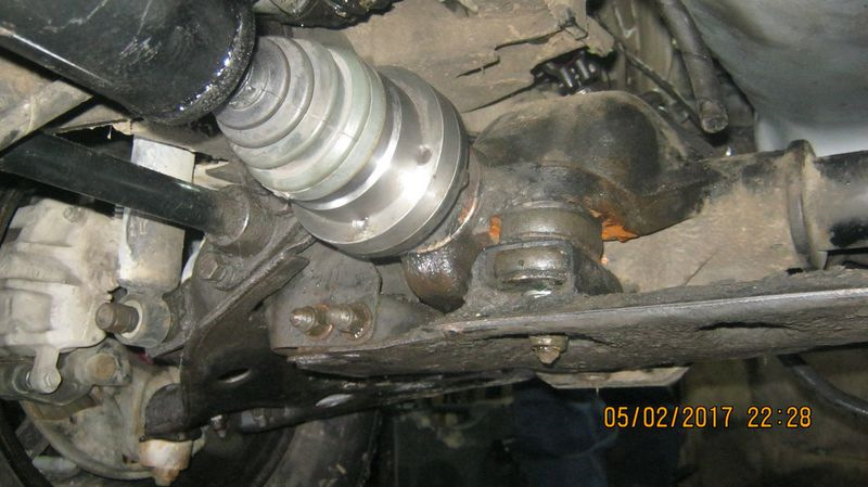

Семь месяцев назад я поставил себе передний кардан со ШРУСами от Нивы. Т.к. ездить на фулл-тайм с коротким карданом на крестовинах, который установлен под скотскими углами вообще не реально.
Кардан был куплен как эксперимент самый дешевый китайский. Пыльники через месяц порвало и пару недель я ездил по снегу и лужам с рваными пыльниками. Потом установил самые дешевые пыльники от приводов ВАЗ-девятки и с тех пор все ништяк.
Вибрации нет, бесшумно. Я доволен.
Однако нивокардан откровенно слабенький. ШРУСы маленькие, крепление четырьмя шпильками на 6мм. Мрак!

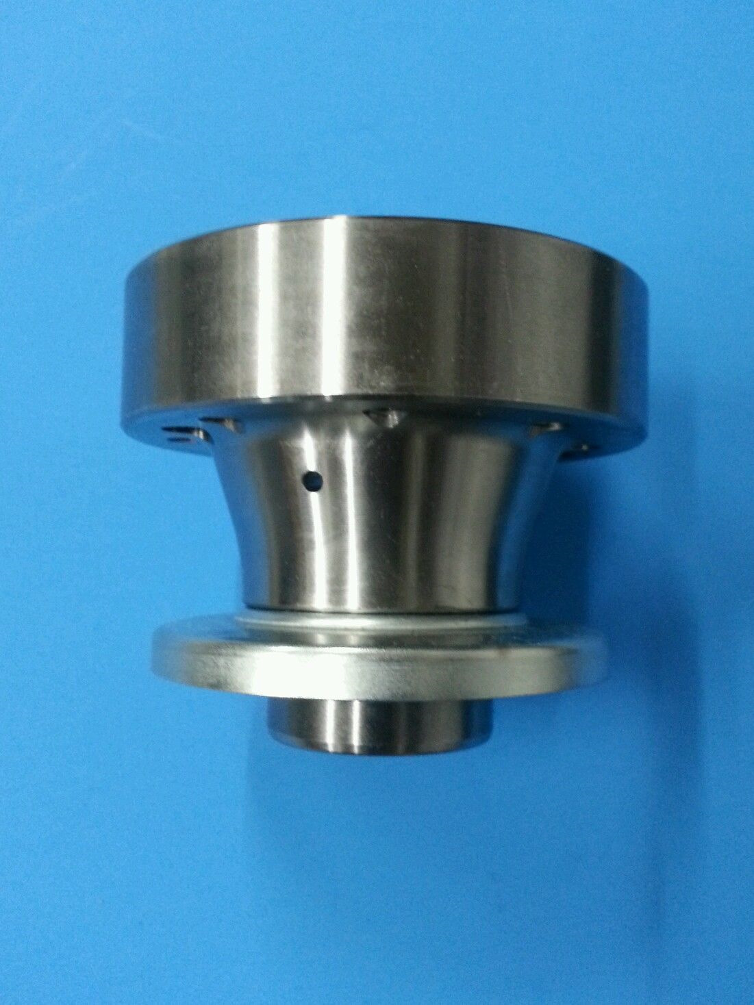

И тут попадается мне на глаза фото привода от VW TRANSPORTER ценой в 3500 руб.
Длинна сжатого 500 мм, растянутого 565мм.
Ништяк! Подумал я… Надо бы сделать чертеж проставок и найти токаря.
Надо заметить, что ШРУСы такой конструкции и такого типоразмера являются неким стандартом и применяются в автомобилестроении везде, где только можно (даже на приводах Москвича 2141). Отличие может быть только в шлицах посадки 25 или 33 (но в основном 33).

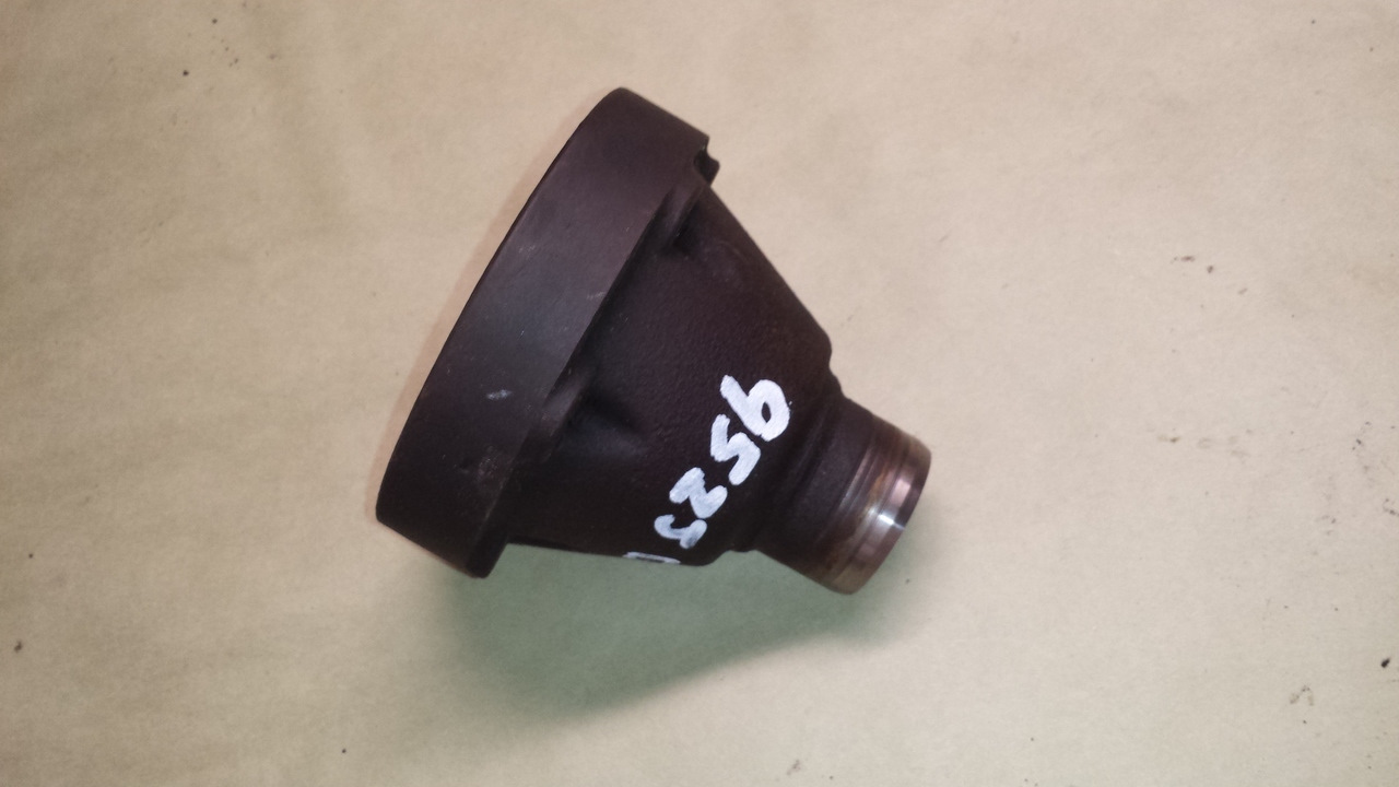

1. Фланец моста Dana 30
2. Фланец моста Dana 44
3. Передний фланец (единое целое с валом) раздатки фулл-тайм BorgWarner 4410 и им подобным
4. существуют так же и валы для раздаток парт-тайм, например BW1354
В общем жизнь налаживается…
Осталось придумать как реализовать выход с раздатки на задний кардан. Тут придется нарисовать чертеж проставки и сходить на поклон к токарям.

Привет! У тебя до сих пор они стоят? Как с задним карданом разобрался?
Да. У меня оба кардана на ШРУСах
