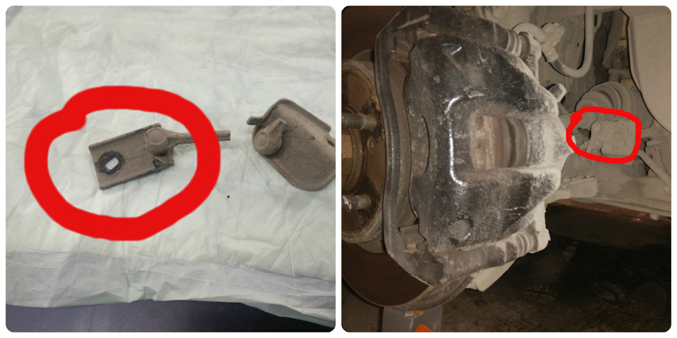

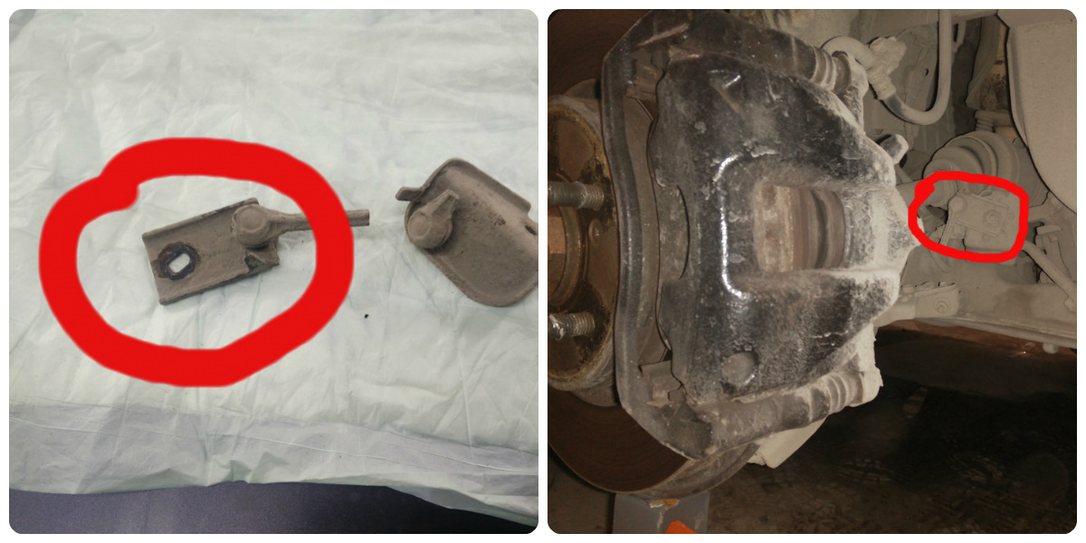

Про то что они у меня отсутствуют я узнал относительно недавно, пол года назад…))) Ну вот такую машинку купил.

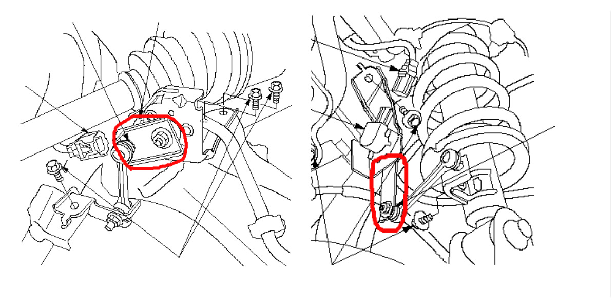

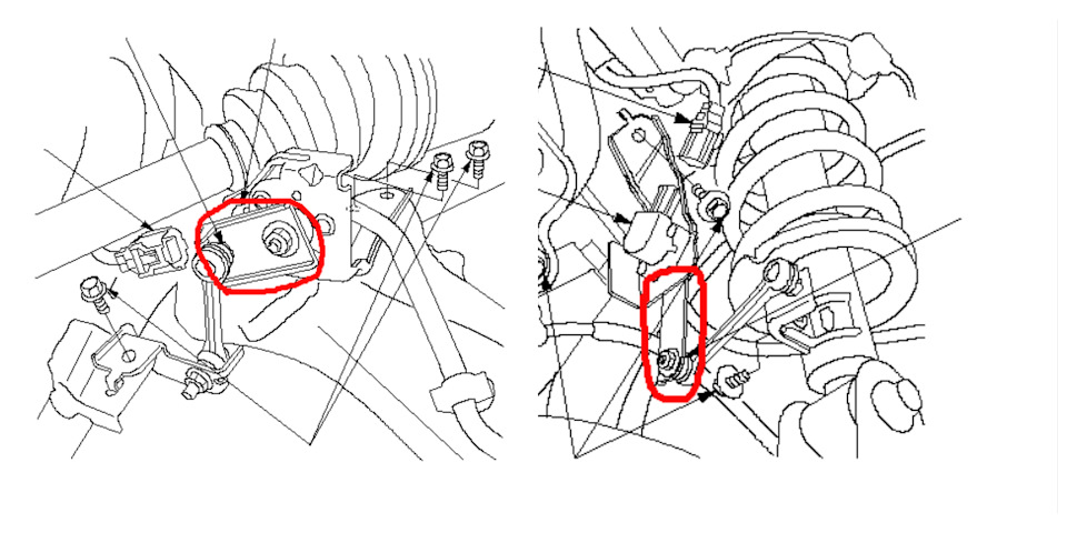

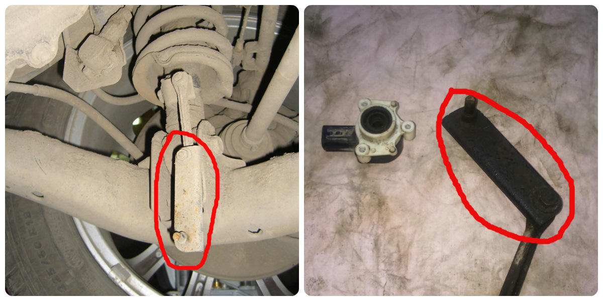

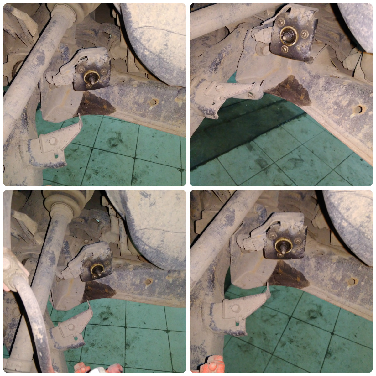

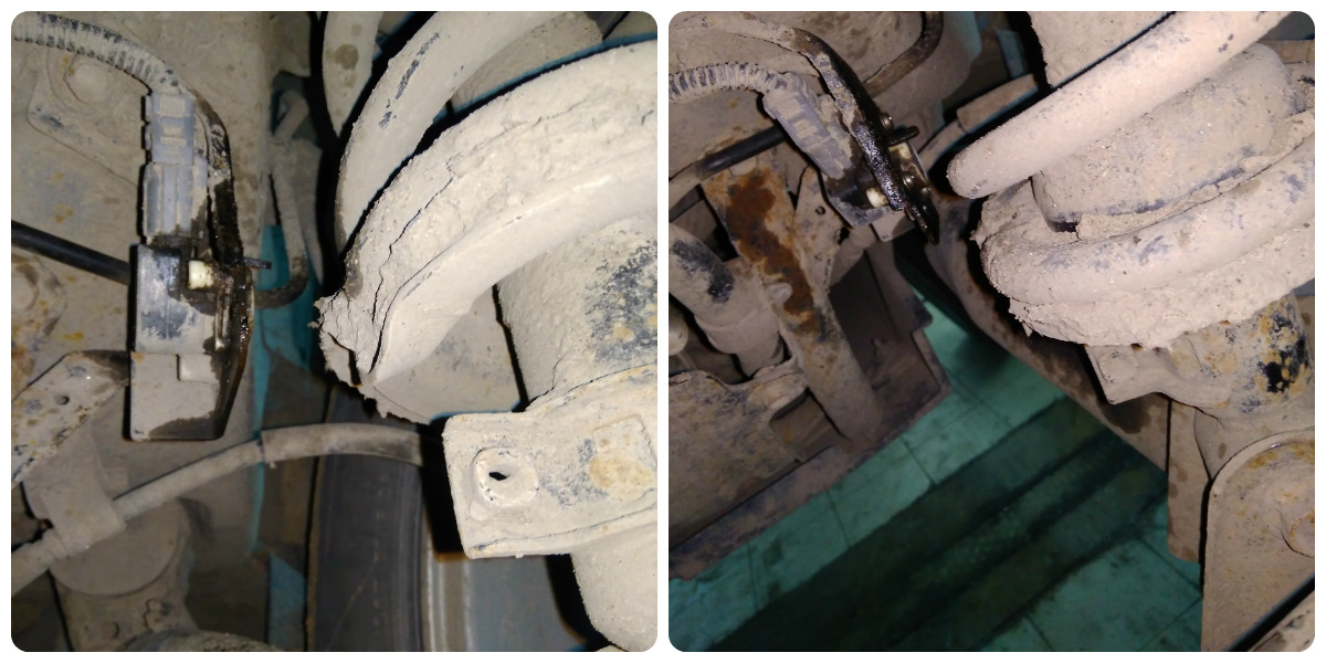

Спереди должен стоять датчик корректора фар 33136-SWA-003, сзади датчик курсовой устойчивости 33146-SWA-003.
Вопрос … У меня есть только часть датчиков, на одном нет "уголка" (это перед) и следовательно нет возможности сделать колхоз а с зади нет пластины (смотрим фото).
НУЖНО ПОКУПАТЬ ПОЛНОСТЬЮ ДАТЧИКИ?
UPDATE
Может у кого завалялся кусок пластины для датчика на перед?
На зад нужно покупать датчик полностью…
Тяги планирую сделать из наконечников STELLOX — 86-00028-SX
UPDETE.
Нашёл фото не достающих деталей.
Фото для переда взял у Pablo-54
Фото для зада взял у Demondb
Ещё фото Перед и Зад

Здравствуйте. В итоге решили вопрос с креплениями? У меня такая же ситуация, нет этих кронштейнов
Здравствуйте, я их купил и даже собрал но не успел установить в автомобиль и продал без них. Если хотите могу посмотреть их для вас.
У тебя на заднем обломилась сама ось датчика как и у меня. Это 100% замена датчика
Спасибо большое, буду искать значит датчик.

Попробую фото сделать, может вы мне подскажите, чего не хватает (может сам-то комп там где-то и есть…)?
Не знаю…

На заднем датчике, похоже, нет самого штока в датчике, на который садится пластина (смотри как торчит на переднем).
Да согласен штока нет
Значит вырвали. Сам датчик тоже под замену.
Вы уверены в этом?
В том, что вырвали — да. Датчик не разборный. Возможно удастся его как-то располовинить, возможно там не все переломано. Так, что шанс есть всегда. Но я бы искал на разборах целый датчик.
Спасибо, спрашиваю потому что не компетентен в этом. Выходит что на зад нужно будет точно датчик
Поддерживаю предыдущего оратора:), Закисла тяга в шарнирах и обломила шток самого датчика. Покупал новые в сборе. Сами датчики перед и зад похоже одинаковые.
Спасибо, буду значит планировать покупку.
