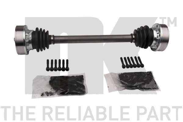

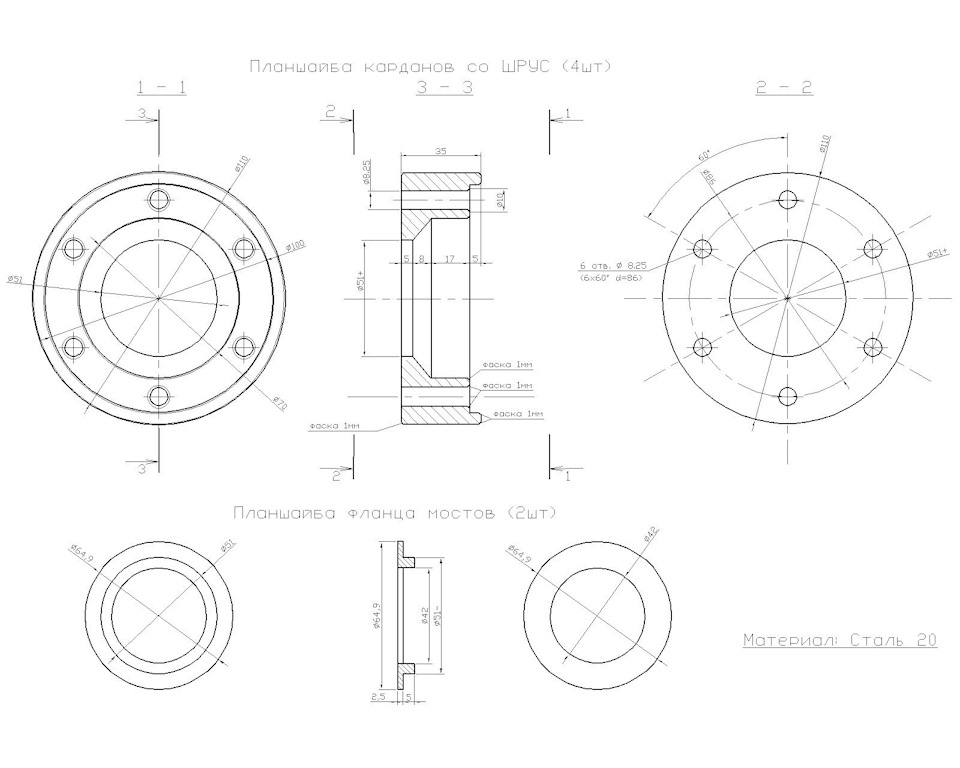

Для таких же нищебродов, как и я, у которых нет финансов на покупку из Америки оригинальных фланцев под шрусовые карданы, набросал чертеж переходника.
Мысль такая.
1. Покупаем привода от VW TRANSPORTER (Gsp 261005) по 3500 руб.
2. Вытачиваем переходники
3. Снимаем фланцы с мостов и раздатки, сверлим в них по 6 отверстий и нарезаем резьбу М8х1.25.
4. Покупаем 24 болта М8х1.25х85
5. Устанавливаем всю эту радость на машину.
6. Удлиняем купленные карданы под нужный размер. Подойдет труба с внутренним диаметром 28-30мм.
10. Профит.
Чертежи я выполнил, но не проверял. Мосты и земполотно под железную дорогу проектирую — вроде бы не поезда падают. )))
Переходник под ШРУС выполнен универсальным. С раздаточной коробкой переходник стыкуется и центруется напрамую. С фланцами моста стыковка через центровочную шайбу.

--а как разбирается сам шрус (палка+фикс колечко?) дабы поменять пыльник ? или опять какие либо хитрости? по инет фотам увы, не понятно.
Ну и UPD — этот шрус стоИт уже 5500-6500 рупий, и не везде он есть в наличии.
Снял стопорное кольцо, снял ШРУС. Просто до безобразия.
Кольца два ? Сама палка из кулака без проблем вынимается ?
Два кольца на два конца одной палки. Все вынимается без проблем.

А разве сверловка на фланцах раздатки и моста, сделана с разными межцентровыми. Думал, что одинаково.
Лех, как штатные пыльники поживают за эту зиму ?
Себе пока так и не поставил. Сапожник без сапог
Вот ток не пойму, почему там в скобках на первом чертеже (4шт.) и (2шт.).
Или это с учетом сразу и заднего моста?!))))
Да. На оба моста

Не понял про удлинение карданов трубой.
Терпеть не могу невнимательных людей…
В первом посте по ссылке я писал, что длинна этого привода 500 — 565мм. Среднее 532мм получается.
Толщина переходников 32мм.
Расстояние по фланцам передний мост-раздатка 690 — 700мм (в зависимости от типа моста)
Соответственно нам нужноудлинниит купленный привод на 690 — 530 — 2х35 = 90мм
Для заднего кардана расчет аналогичен.
) Это понятно, я это прочитал и увидел, мне неизвестен сам процесс удлинения, не посчитай за труд ответить)
В гугле забанили?
Разрезал пополам, вставил половинки в отрезок трубы и обварил. Для переднего кардана будет достаточно. Балансировка не потребуется.
Методик удлинения-укорачивания приводов существует величайшее множество. Можно в трубе насверлить отверстий и сваривать точками, что бы не "отпустить" металл привода и равномернее распределить крутящий момент.
