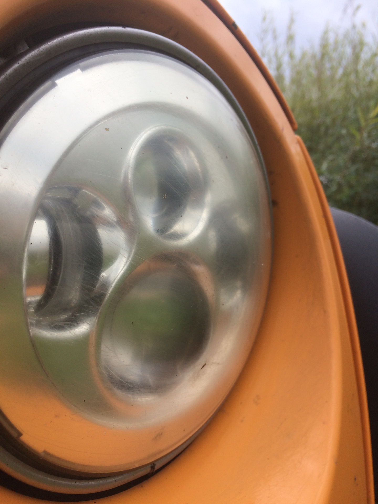

Вы когда-либо слышали о восстановлени фар с помощью зубной пасты?) Да-да, именно с помощью зубной пасты. Когда я сам впервые услышал об этом, то покрутил пальцем у виска.
Время идёт и пластиковое покрытие фар сильно помутнело и поцарапалось. И тут я вспомнил об этом способе…)
Думаю, была не была, рискну)

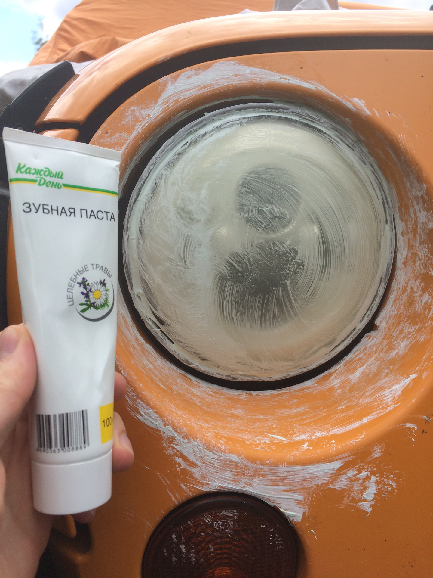

В Ашане купил пасту по 22 р за тюбик из расчёта 1 фара = 1 тюбик и тряпочку с микрофиброй за 30р.

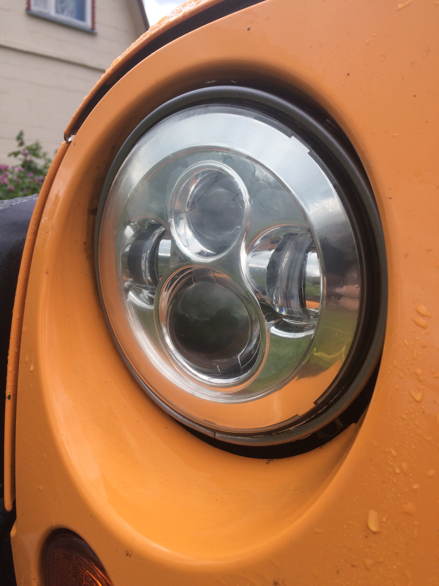

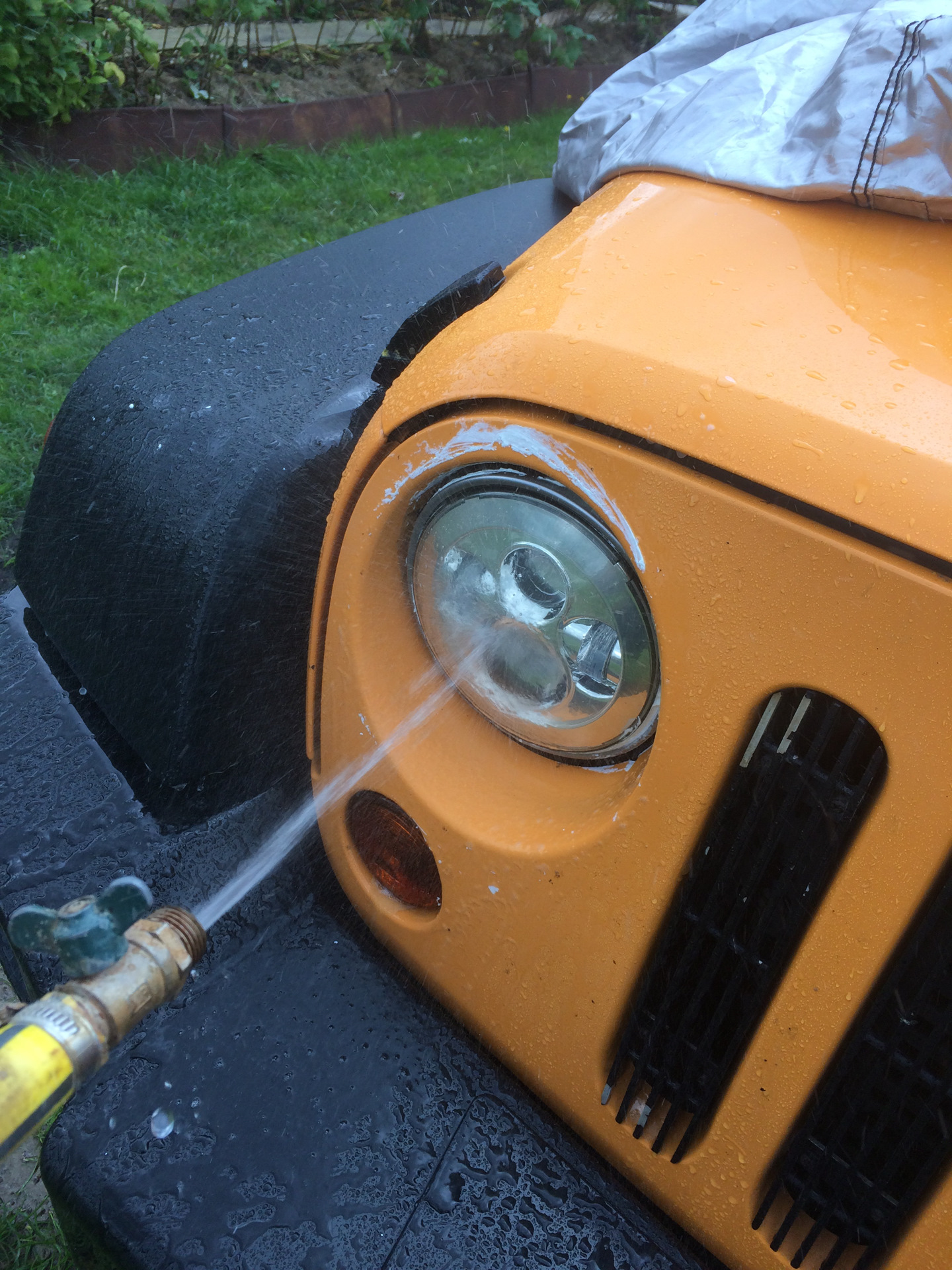

Натирал я каждую фару примерно по 15 минут вручную, пока не кончились тюбики. Смыл всё водой и протёр насухо.

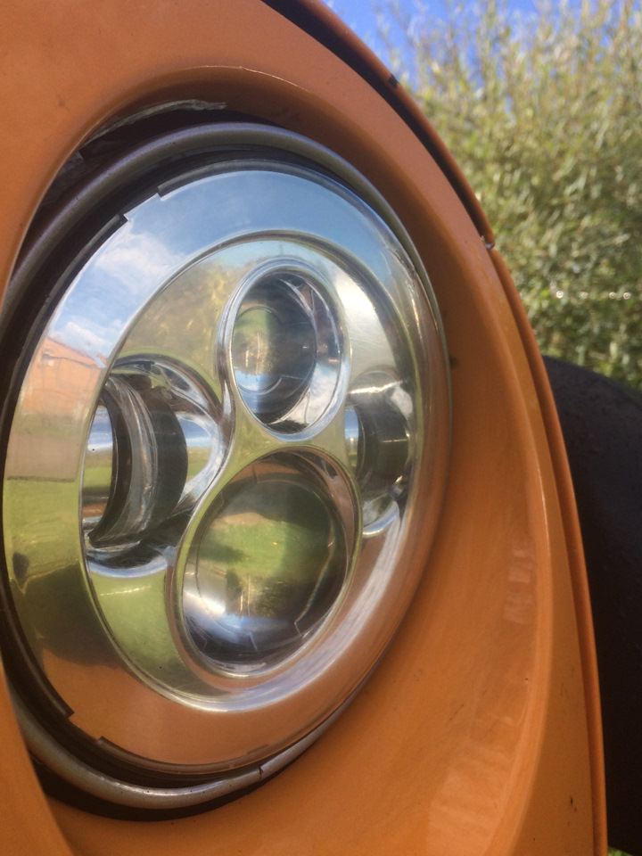

Ну что сказать, зубная паста не 100% лекарство, но однозначно помогает! Мутность стала менее заметной а мелкие царапины убрались. Крупные разумеется остались.
Не могу советовать кому-либо повторять мой опыт, всё же народные методы не всем подходят, но это работает! То ли паста хорошая, то ли целебные травы и запах ментола помогли=)
Всех поздравляю с пятницей)

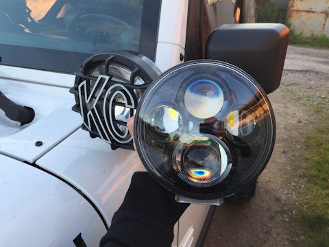

Если не секрет, где за такую цены покупали?
AliExpress. Фары называются Loyo.
Я брал у перекуров в Москве дороже
А ставить их болт-он? Или пришлось как-то дорабатывать?
И как гаи реагирует?
Все в штатные места и с штатным разъёмом соединения. Единственное габарит горит только вместе с ближним светом.
ГАИ никогда вопросов не задавали. Это же заводская линзовая фара, а не гаражный самопал.
По началу ругались встречные водители мол слеплю. Но после регулировки жалобы пропали.

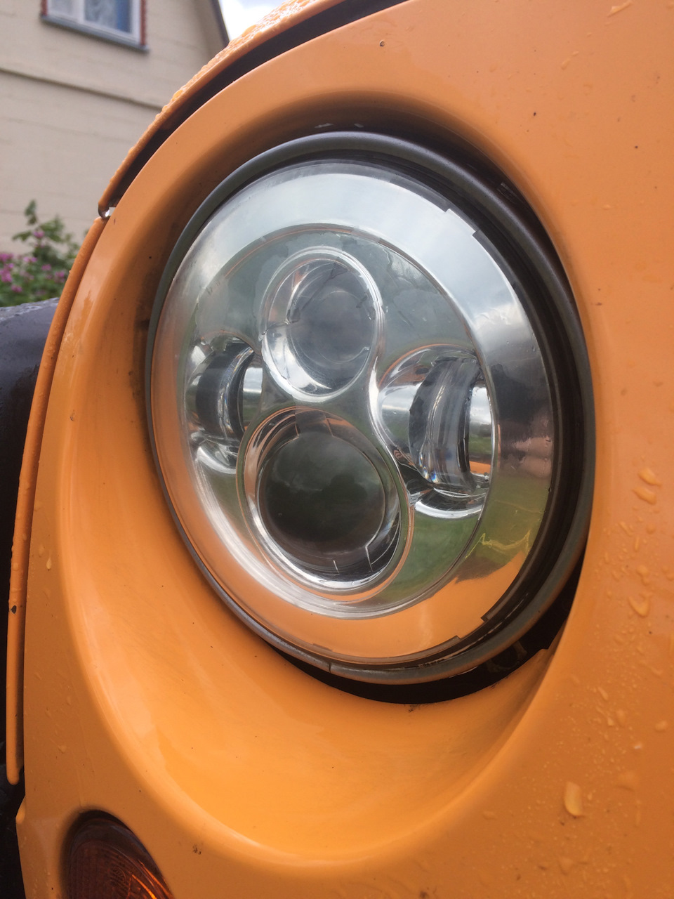

А есть фото левой "отполированной" фары?
Не супер, но стали более прозрачными
Спасибо.
