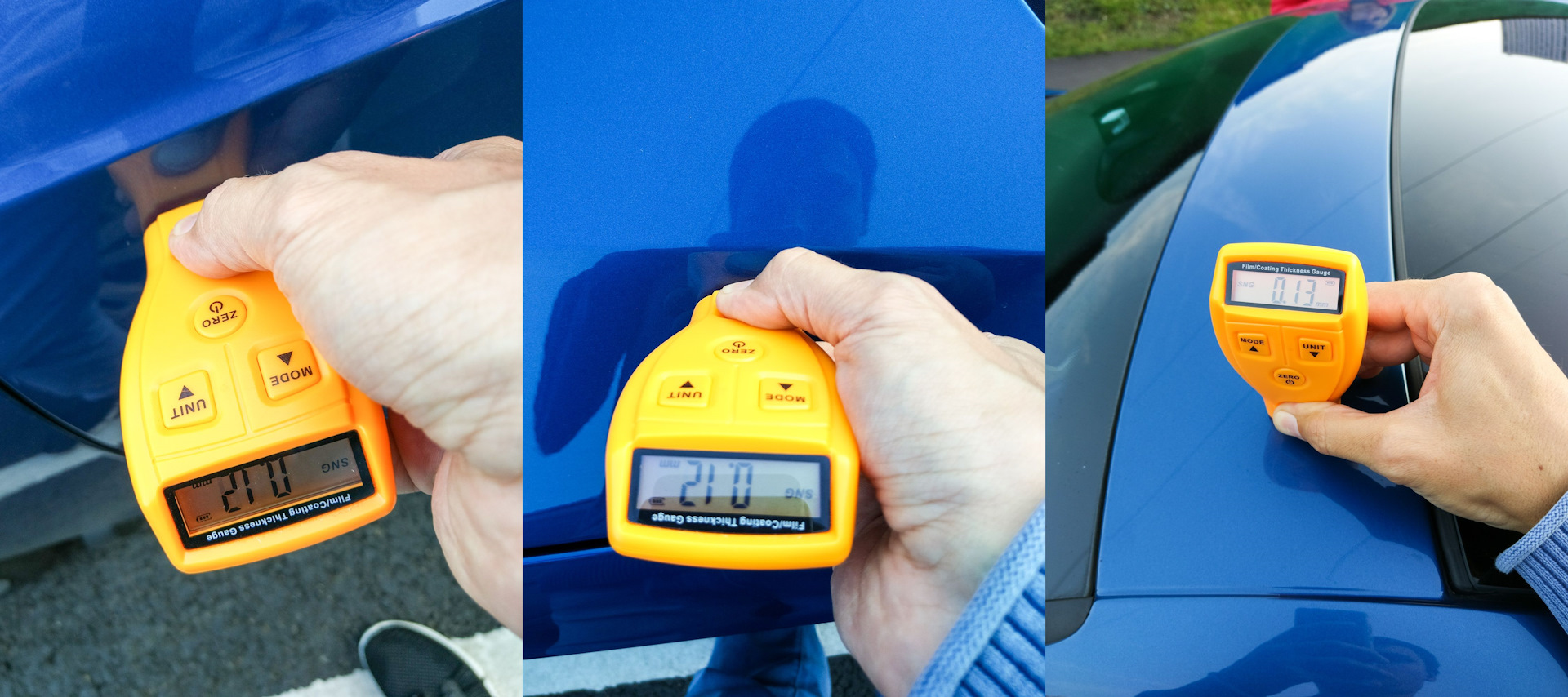

Но в деле прибор себя показал с наилучшей стороны. Когда я покупал свою машину — продавец мне честно сказал, что красились оба бампера и задние крылья, причем были предоставлены заказ-наряды на покраску у официального дилера. Честность продавца была проверена прибором, фотографий у меня не сохранилось, но зато сохранилась купленная машина. Так что покажу свежие, вчерашние фоточки.
Заводской слой краски у Ауди — 110-160 мкм. Кстати передние крылья у меня из алюминия, и на них прибор также отлично работает. Так что немагнитные металлы для него не являются проблемой.
Дверь капот и крыша заводские
А вот наглядное пособие как определить крашеную деталь — стык двери и заднего крыла (машина купе):
Сразу видно что крыло крашено, слой в два раза толще чем на заводской двери.
Вторая сторона машины — то же самое:
Вот так, все совпало с историей и документами. При этом визуально я например не могу определить что машина крашеная — дилер красит хорошо, в цвет попали точно, и визуально дверь от крыла не отличается никак. Можете сами попробовать увидеть разницу, дверь родная, заднее крыло — крашеное. Я не вижу разницы, а прибор видит.

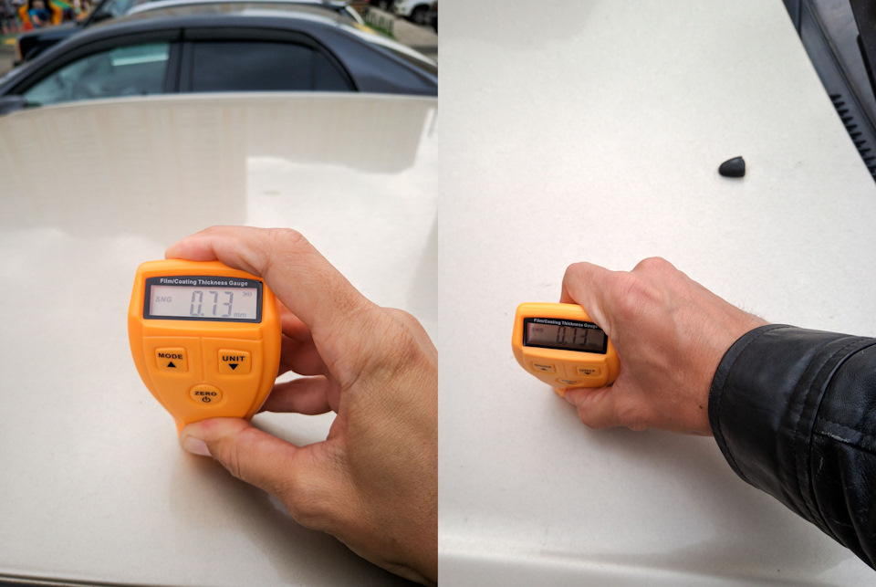

Кстати интересно, но на корейцах старых дикий слой краски — мерял старые хундаи, киа — слой краски 600-700 мкм. В пять раз толще ауди.
Вот крыша и капот старого хундай акцента:
Прибор был опробован уже на множестве машин (порядка 20-30), разных марок и степени усталости. Проводил слепые тесты со знакомыми, проверял прибором их машины, говорил им где у них битье и покраска/шпаклевка — они подтверждали. При этом заранее я конечно ничего не знал. Прибор определяет покраску и шпаклевку совершенно без проблем. Самое большое что я видел — был Опель Корса, который мы чуть не купили жене на выходных. Вся левая сторона у него была со слоями порядка 2 мм. То есть не просто покраска, а еще огромный слой шпакли. Увидев у меня в руках этот приборчик, наглый перекуп сразу сник, признался что вся машина крашена по кругу, и скинул цену сразу на 20000 по своей инициативе. Но мы конечно этот ужас покупать не стали.

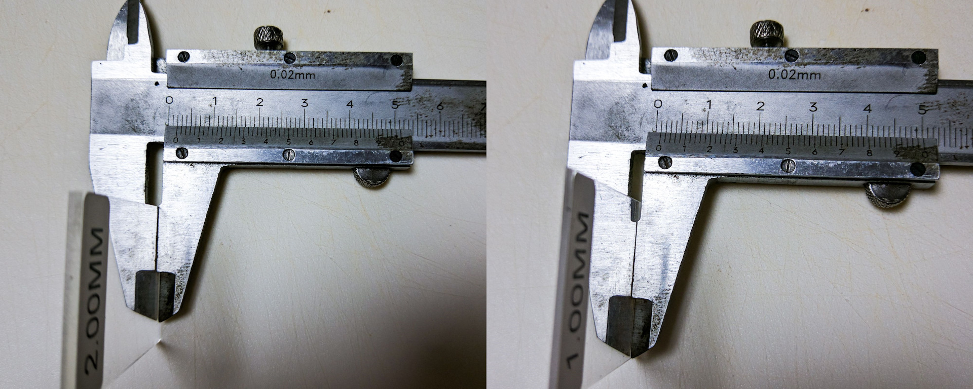

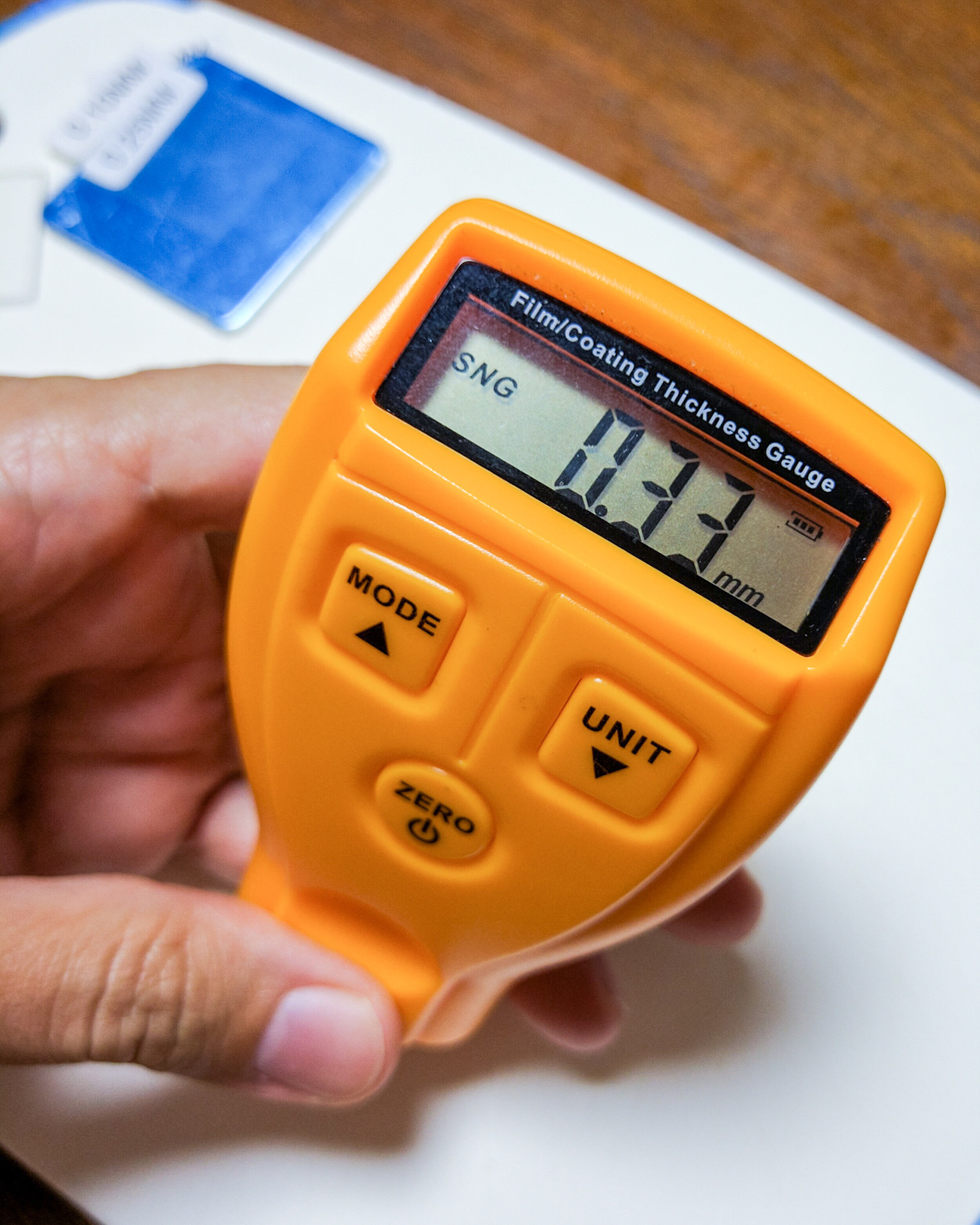

В комплекте к толщиномеру идет алюминиевая пластина и набор пластиковых эталонов. Результаты проверки прибора на эталонах:
0,05 мм и 0,25 мм
0,5 мм и 1 мм
2 мм и 2,1 мм
Предел измерения прибора — 2,1 мм. При попытке измерить бОльшую толщину показывает ошибку:
Проверка эталонных пластин штангенциркулем:
