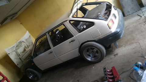

Это запись, пожалуй, будет в закрепе, дабы вести расходы и список доработок.
Докупку инструментов не считаю, ибо они послужат и другим авто. По ним сумма тоже весьма хорошо
набегает.
Топливо и взносы мероприятий не считаем.
И так, начнем:
1. Сам автомобиль — 32000р
2. ДКП — 500р
3. ТО — 500р, постановка на учет — 550р
4. ОСАГО — 7900
5. Ревизия клапанов, карбюратора, переход на БСЗ — 5160р
6. Щетки стеклоочистителя — 500р
7. Мойка — 250р
8. Химия (вд40, очиститель тормозных дисков, салфетки) — 700р
9. Колеса боевые на зиму (Континенталь КонтиАйсКонтакт 155/80-13 + ковка) — 12400р
10.
11. Реле поворотника — 200р
12. Мелочевка для доработки проводки — 100р
13. Замена масла в ДВС, КПП, редукторе — 3500р (Равенол 5в40, Промывка, два фильтра, Маннол 75в90 в кпп, Лукойл 80в90 в редуктор)
14. Термореле включения вентилятора (82гр) — 200р
15. Датчик температуры в блок ДВС 190р
16. Ремень помпы-генератора 115р
17. Тосол 10л 400р, промывка 60р
18. Свечи, ВВ-провода 660р
19. Передняя подвеска. 3700р (картриджи передних стоек, пыльники, подшипники), 900р (наконечники Mooq от вага), 700р за шаровые, 300р на химию
20. Бачок привода сцепления 30р, тормозная жидкость из остатков
21. мелочи с разбора 3400р (рычаги для экспериментов, кулаки+ступицы, защита ДВС, крепление запаски)
22. Развал-схождение, протяжка 950р
23. Задние тяги, банка глушителя+хомут с кольцом — 2450р
24. Топливный шланг, хомуты, тормозная жидкость — 240р
25. Зимние колеса 9000р, зеркало салонное от шахи 100р с разбора, 550р на разную химию и мелочь, 1000р бенз
26. Шланг вут+кран для отключения вут — 700р
27. 15.12.2017
Аккумулятор 60ач Феникс — 1900р (опт)
Подогрев Сиденья "Горыныч" — 600р (опт)
Химия (пенный очиститель ДВС, размораживатель стекол) — 500р (опт)
Резинки для фиксации полки багажника — 140р
Газовый баллон+горелка — 400р
Мелочи — 140р
28. 26.12.2017
Ремонт колеса (обломок столбика поймал) — 1450р
Дворник водительский — 250р
Январь 2018:
Мелочи:
Ступичный подшипник передний правый, оба подшипника полуосей
1600р запчасти, 2600р за работу
Переборка подвески:
1800р амморты задние от лолги
400 крепления стаба от зигулей
700р резинки стаба полиуретан
5100р за работу (запил пружин, заодно)
Проставки под пружины задние — 250р
Развал-схождение — 600р
Некро-разварки 13х7 — 1500р
Шиномонтаж — 700р
Шиномонтаж+дошиповка — 1300р
Химия — 400р
БезНомера. Стоимость владения тренировочным корчем на базе Орбиты
Цена вопроса: 97 000 ₽
