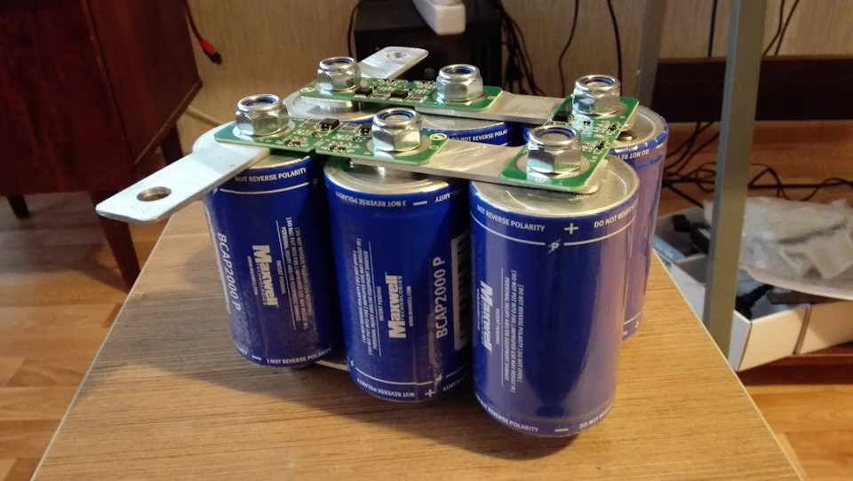

Идея установки конденсаторов в авто для запуска уже давно у людей в головах. Меня этим тоже как то зацепило когда АКБ замерз зимой… Тем более в свободном доступе наконец появились мощные суперконденсаторы (ионисторы). Для эксперимента взял на ebay 6 штук Maxwell BCAP2000P ёмкостью 2000 Фарад и платы контроля заряда. Единственное чего нужно избегать с ионисторами, так это превышение их максимального напряжения, что выводит их из строя. Для этого эти платы контроллеры обязательны. Корпус сделал из листового стеклопластика.
Ценник на ebay год назад был примерно такой : ионисторы 6 шт по 3000 руб., платы контроля 3 штуки по 300 руб., вольтметр 70 руб. .
Номинальный ток BCAP2000 123А, максимальный 1500А . Циклов заряд разряд — миллион (хватит на 5 человеческих жизней :) ) Вес … самый большой вес это от шин и болтов скрепляющих элементы. В общем пару кг. Теоретически BCAP2000 должно хватить, что бы АКБ полностью освободить от пусковых токов. Разместил "батарейку" в правом пустом отсеке . Пока как попало … моддингом займусь потом (если не забуду что он там стоит :) ).
На видео запуск двигателя только от ионистора без АКБ —
В машине конечно же нужно использовать их совместно, так как ионистор это не источник энергии, а накопитель способный при необходимости её вывалить всю и сразу. Ну а заряжается он быстро —
Но так же важно знать, что нельзя полностью разряженный ионистор подключать к АКБ или в бортовую сеть, так как в этом состоянии он имеет практически нулевое сопротивление. Перед подключением его необходимо зарядить либо зарядным устройством либо от АКБ через резистор примерно 20 ом 10ватт.

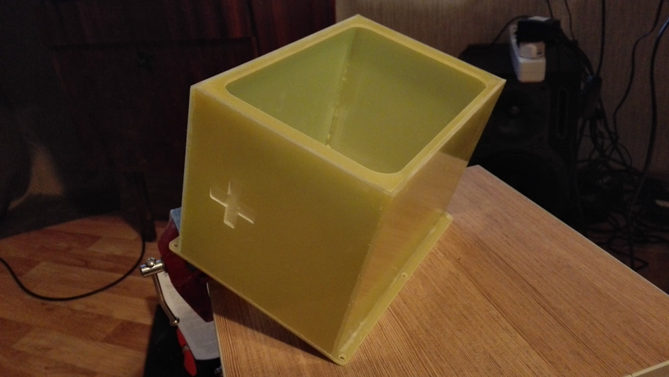

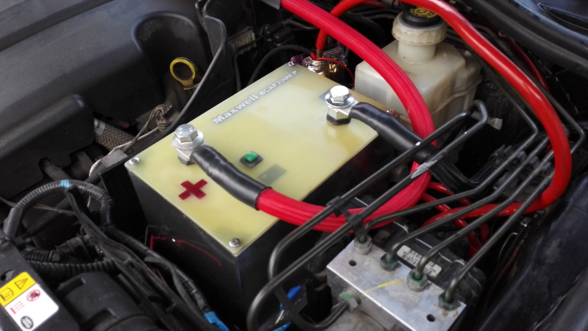

Здравствуйте все! Вопрос к автору : по температурному режиму в подкапотном не жарко?
В отсеке, где бачёк с тормозухой не жарко для подобных изделий. То что я бока корпуса покрыл алюминием для отражения тепла это так…

Пора делать плату контроля для кондеров, и отвязки их от акумов вообще. у меня оказывается максвеллы уже больше трех лет живут. но не в паралели с акумом. Тем более есть более дешевые кондеры от японских иномарок. Емкость меньше но раз 10 крузака 4.2л зимой запускали без подзарядки. (аварийный режим)

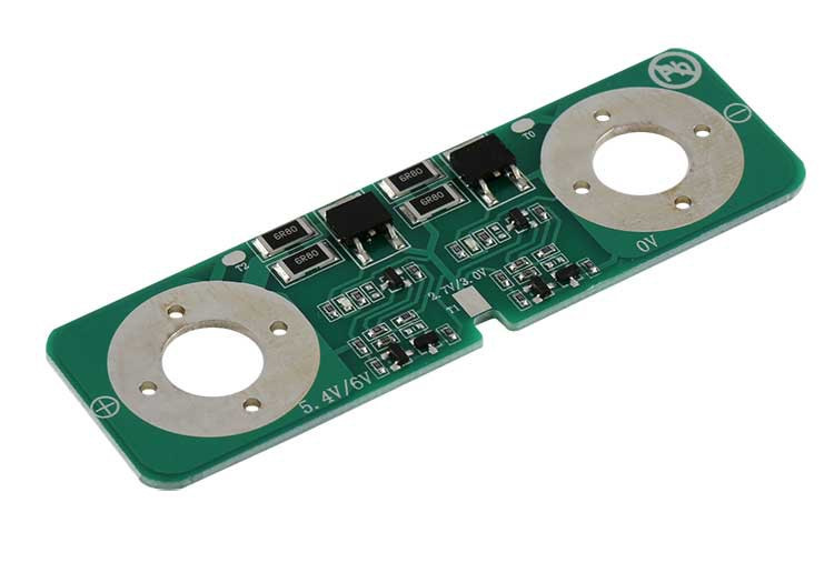

А почему только 3 платы контроля, а не 5? При 3 балансируются только 3 пары ионисторов, а в батарею эти пары уже пойдут без балансировки. Лучше, конечно, чем совсем без, но тогда, если всё работает несколько лет, можно было бы их вообще не ставить?
просто на одной плате два контроллера заряда так как один нет смысла ставить . Поэтому 6 банок 6 контроллеров =3 платы . Дело не в балансе вовсе, они не позволяют превысить напряжение заряда 2.8V опасного для ионистора и только (при последовательном подключении изза неравномерного заряда всех). Баланс не нужен для такого рода устройств вообще (как и для любых пусковых акб у авто) . Это не батарея аккумуляторов длительного хранения заряда, где баланс еще имеет смысл. Это только защита от пробоя. Если не ставить то можно получить пробитый ионистор при первой же зарядке . А если пробой двух будет, то остальным не спастись уже то же .
Понятно. По большому счёту, это не балансировочная схема для всей батареи, а защитная для каждого ионистора плюс балансировочная для каждой из 3 пар. Тоже приемлемо (как вариант, тогда можно было бы поставить по стабилитрону соответствующих характеристик в шунт каждому ионистору и этим ограничиться).
Почему возник вопрос. Я планирую поставить батарею из 6 ионисторов по 100Ф (недорогой вариант вашей системы, цена вопроса порядка 1000 руб) в параллель подсевшему основному аккумулятору для помощи при старте, причём обойтись вообще без (или с минимальными) балансировочными схемами. Тут возникают сразу 3 принципиальные проблемы:
1. Из-за разных емкостей отдельных ионисторов они заряжаются до разных напряжений, в случае большого разброса, один может перезаряжаться, что вскорости приведёт к краху системы;
2. Из-за разных внутренних сопротивлений ионисторов они будут греться при старте по-разному. Поскольку, в отличие от ваших, работают по току в предельных режимах. Это не слишком существенный момент, решается отбраковкой плохих и предварительным расчётом. Скорей всего на холоде, когда они и будут востребованы, катастрофического перегрева не произойдёт
3. Самый важный. Из-за разной утечки отдельных ионисторов (она может различаться в разы), при долгом выстаивании при выключенном двигателе, поддержке зарядки ионисторов аккумулятором, произойдёт перераспределение напряжений на отдельных ионисторах соответственно их токам утечки. При этом самые хорошие (с малыми токами утечки) будут перезаряжены, что нехорошо. Из строя они не выйдут, при перезаряде у них увеличатся токи утечки и напряжение на них стабилизируется, но худший элемент будет всегда недозаряжен и испортит характеристики всей системы. Можно решить шунтированием резисторами, но тогда увеличатся потери при стоянке.
Да, в вашем случае, ток утечки всей батареи будет определяться ионистором с самым большим током утечки, поскольку остальные будут защищены схемой балансировки а ток через защитную схему будет соотнесён с ним.
Хотя интересно было бы узнать значения напряжений на отдельных ионисторах вашей батареи в режиме стоянки, поскольку эти эффекты накопительные, а времени прошло довольно много.

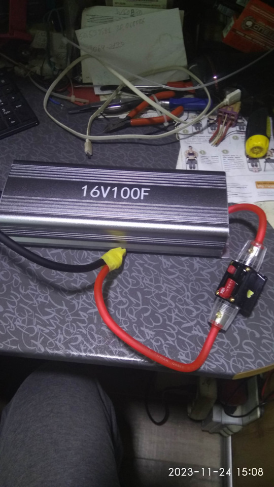

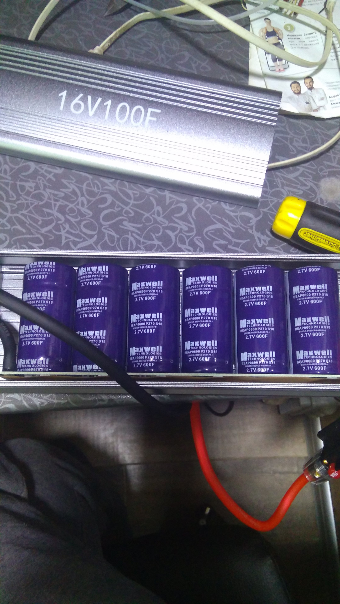

Я приобрёл на али 10 шт (с запасом на отбраковку) вот таких aliexpress.ru/item/400021…&sku_id=10000000835334015
Обошлось с доставкой 1300 руб. Сформулированных характеристик не нашёл. Сейчас разбираюсь с реальными характеристиками. Емкость более-менее соответствует, по внутреннему сопротивлению уже отбраковал 1 шт, сильно выбивается из ряда. Заметный разброс по утечке, но думаю, что выберу 6 шт для батареи. Которая получается небольшой коробкой от старого 6 вольтового аккумулятора, куда они идеально входят.
Посмотрим, что получится.

у меня есть на китайских ионисторах такая сборка. То же работает около 10 лет www.ebay.com/itm/12V-Supe…6c47a3:g:SCQAAOSw6IVdqSVD
стартануть машину конечно не пытался ей, мой V6 дизель точно не потянет, если только на горячую.

Это не балансировочные платы, это их так китайцы называют (это две независимых схемы на одной плате без обратной связи, . соедняя схема на той же плате понятия не имеет какое напряжение на соседнем ионисторе и тем более на других платах . Их у меня ровно 6 . Не три, а 6. это платы всего три. Их еще BMS платы называют, потому что подобные на литиевых акб занимаются балансировкой, но там полная обратная связь со всеми банками. Та это нужно. А тут это защита от перенапряжения при заряде/ разряде на одном элементе, при 2.8В они ток не расходуют вообще (схемы), чисто стабилитрон постоянно будет расходовать ток и еще и подвержен температурным изменениям. Если уж вдаваться в подробности схемы то это схема управляемого стабилитрона . Он не работает и отключен пока он не нужен и всё в порядке. Поэтому и токи микроамперы потребляет. Поставьте стабилитрон на банку и получите под утро севший ионистор и еще и АКБ. Парно на плате именно у меня для удобства монтажа . Это Maxwell делает так на таких банках для удобства, а не я придумал и тем более китайцы. При другом варианте монтажа они могут быть на одной плате один или 6 или 12 и тд … Посмотрите как устроены схемы балансировки литиевых акб и сразу увидите отличие, там от балансировочной схемы идёт к каждому элементу отдельная шина заряда . При уменьшении напряжения одного элемента в батарее к нему подгоняются остальные. Возьмите какое ни будь устройство на одном ионисторе и у него будет точно такая же плата контроля стоять . С чем она его балансирует? ни с чем. У вас вся путаница потому что вы смотрите на ионистор как на аккумуляторный элемент. Но это совершенно разные устройства . Это обычный конденсатор . Ионистору опасно лишь превышение напряжения и всё . Даже КЗ ему не опасно это его рабочий режим. Это аккумулятор может зарядиться до 2 вольт когда к нему подвели 2.5в, а вот конденсатор зарядится ровно до того напряжения которое к нему подвели . Это его основное свойство.

Подскажите пожалуйста а ионистры после зарядки так и оставили в параллель с аккумулятором через резистор или резистор после зарядки убрали и куда ставится резистор в разрыв плюса или минуса?
Да, так и стоит параллельно акб. Резистор не еспользую. Пепед подключением зарядил ионистор автомобильным зарядником акб до 13в. С тех пор и не отключал. Вообще резистор нужен при первичной зарядке только (+/- без разницы) . Его как силовую развязку нельзя использовать конечно. Он при запуске сгорит.
В итоге поставили в машину ? Как заряжаете и тд ?
так и не вынимал, как поставил … отлично работает которую зиму уже. Забыл, что такое зарядка аккумулятора давно. Ионистор заряжается за секунды после запуска двигателя, это не химический аккумулятор. Запуск всегда, как от полностью заряженного акб очень бодрый .
то есть вы не стали ограничивать ток зарядки. хоть бы схему выложили как подключили, мой опыт в бж тоже есть. но я разделял акум бортсеть и кондеры, с различными видами зарядок кондера. тоже доволен.
Нет, не стал . По хорошему это желательно делать . Но ток заряда не превышал 30 ампер и поэтому как поставил 4 года назад так и работает. Схема даже и не нужна, как и написано в параллель с АКБ. Так просто помнить приходится, что ионистор стоит. Особенно если отдаешь машину в сервис, то нужно его отключить.
Ясно. В паралель я ставил сначала только как вынужденная мера изза временного отсутствия блока заряда. Значит в вашем случае ток ограничивается просто способностью генератора. Я решил его поберечь. и уйти от темы "севший акум разрядил и кондер тоже"
Это да, если АКБ стоит проблемный или генератор, то они будут и ионистор высаживать. Но всё равно даже при 10В напряжения запуск происходит отлично . Почему я и не довёл всё до идеала, потому что поставив забыл просто о нём, избавившись от проблем с запуском после длительных стоянок.

Балансировочная плата с Ебея.Что за плата? От Maxwell или Китай или что ?

Внутрь крышки корпуса поставил обычный китайский вольтметр цифровой, в принципе он для эксплуатации не нужен, это для экспериментов и первоначального подключения. За два года смотрел два раза напряжение . Блок ионистров это просто 6 штук последовательно и три платы контроллеры (конечно китай). больше там ничего не нужно.

Если на ибее в поиске набрать " super capacitor protection controller " или "balance board" и тп то там найдется много вариантов контроллеров под разные размеры ионисторов. К примеру: www.ebay.com/itm/1pcs-5-4…4b4406:g:OBoAAOSwUwlbFJiO
Емкости суммарной в 100Ф хватит для нормальной жизни то же, но только на пару тройку неудачных запусков подряд, потом пауза и заново… Здесь я просто брал максимальный размер который поместися в свободный отсек под капотом. А в целом можно банки компоновать как фантазия позволит и можно сделать плоской плитой или трубой и тп…
согласен. Обычно для запуска двигателя одного раза и хватает . А подолждать еще 2-3 минут чтобы стартануть заново я считаю не проблема какая… Я очень хорошо запомнил как один драйвовчанин отписывался как он попал в тот самый "идеальный" случай когда вот именно такое устройство было бы кстати : укатил далеко на рыбалку зимой. Что то у него там произошло что акб сдох. До цивилизации много много км. Сотовый не работает. ППц в общем. Как то он выкрутился ибо просто на везение рядом машинв чудом оказалась таких же рыбаков . Иначе думаю шины палил бы для согрева. . Этот случай из серии : все мы умны…задним числом. После этого он пускач на кондерах купил.
для подобных поездок просто обязательно нужно иметь второй АКБ в машине. У меня стоит Optima 65 AGM вторым . В обычной жизни это как буфер для питания 1000вт-ного усилителя но одним нажатием кнопки он подключается в пару на запуск двигателя. Это сделать несложно . Наша промышленность выпускает для этого шедеврально простое и не дорогое согласующее реле для двух и более АКБ — УРА200 . Стоит 3тыс руб и работает лучше чем аналоги США за 15000 руб. Проверенная штука многими годами.

отличный пост ! с такой же на первый взгляд реализацией. Я так понял что емкость общей сборки чуть более 330 фарад, а номинальный ток 16.2. Такая емкость как я понимаю бооолее чем достаточно для запуска даже дизельного авто. На такой емкости можно стартануть и 6 литоровый авто ибо даже банальные 100Ф устройства запускают двигатели в параллели с АКБ даже если АКБ самостоятельно дохлый ( менее 12В). По поводу Липошных пускачей… ) Ну попробуйте в лесу в мороз когда ваши липо перезимует в хороших минусах запустить машину ХА. Просто липоши в три- четыре раза дешевле вот и вся песня . Если купить 6 ионисторов по 600 Ф на 2.7в то уже будет сборка на 100 Ф. И этого в большинстве случаев будет достаточно чтобы стартануть авто . Здесь же авто сделал с запасом и от души . Дизайн хороший. ОДнозначно 5+ А что за контроллеры ЕСть ссылка? По моим прикидкам тот самый беркут что зовут 450А как раз менее 100 или около того фарад по емкости. Пусковой ток на замерах плюс минус 200 А …посмотрите ролики.
Как Вы получили 330Ф, если установлены банки на 3000Ф?
Они не считаются, при последовательном соединении, как конденсаторы. В сборке просто растёт напряжение.
