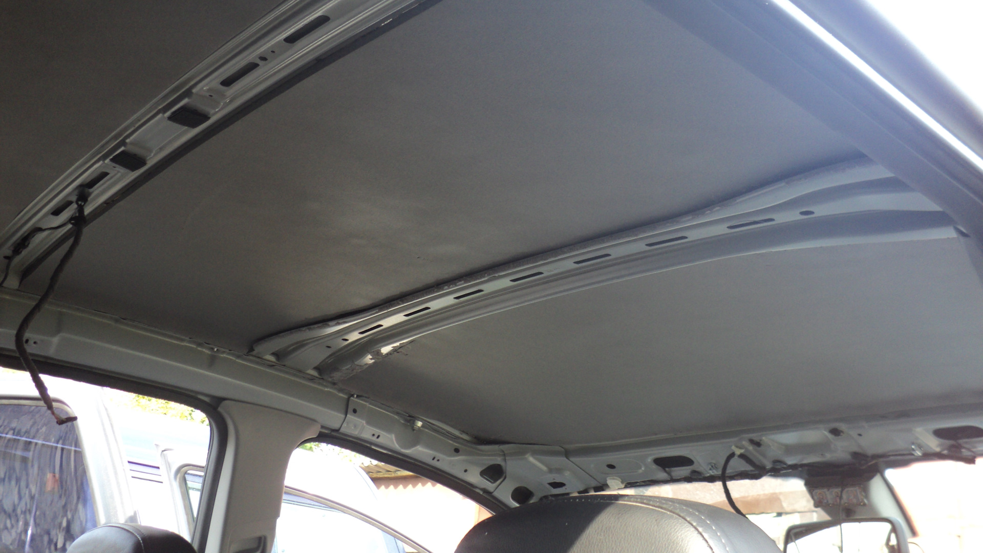

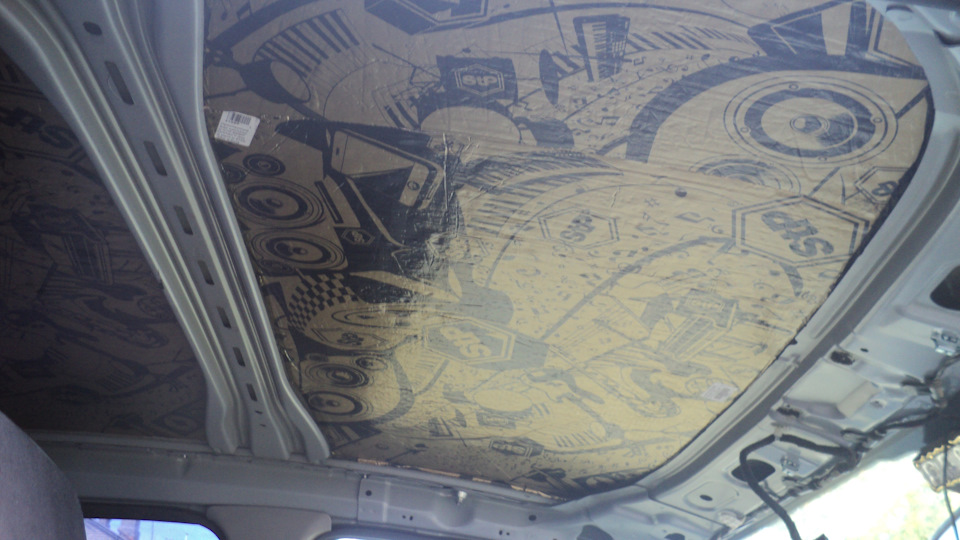

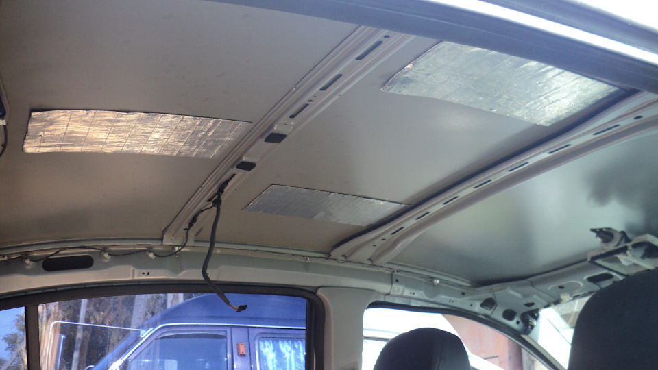

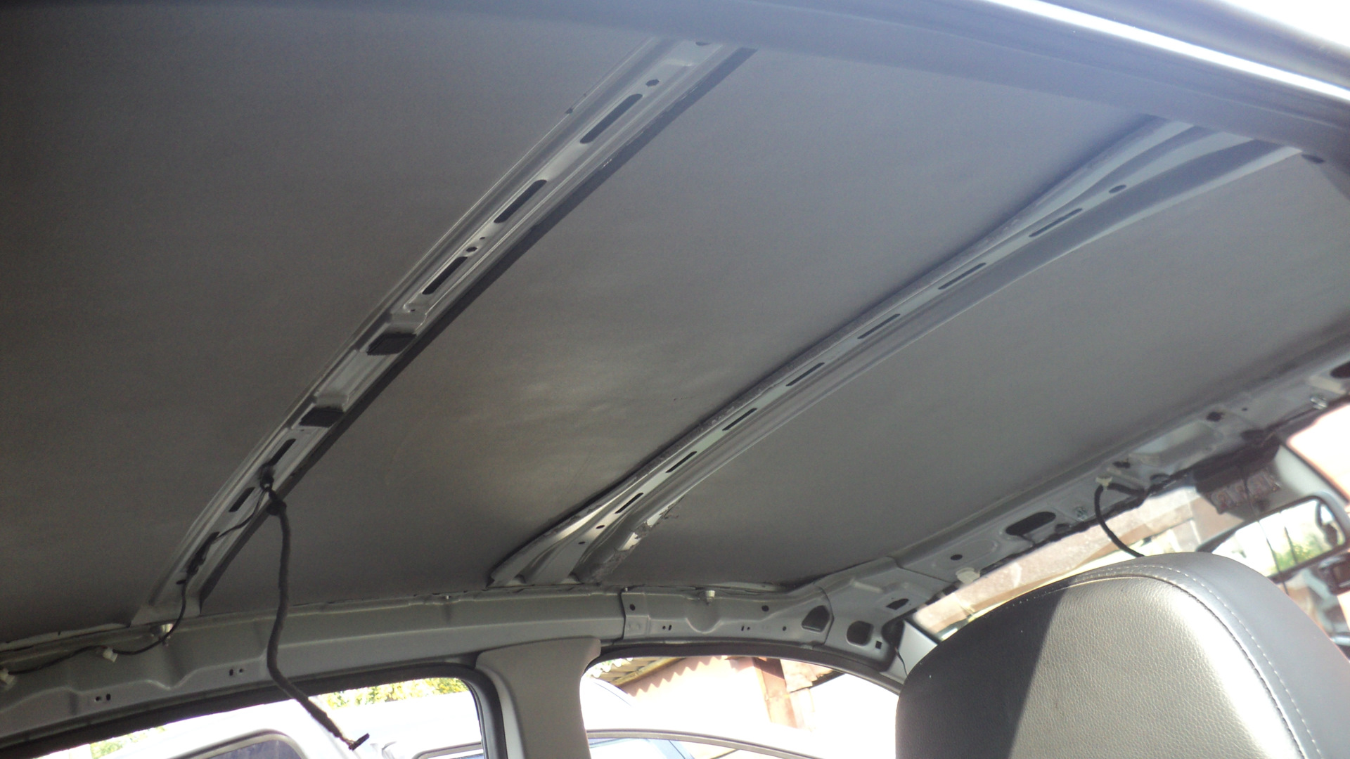

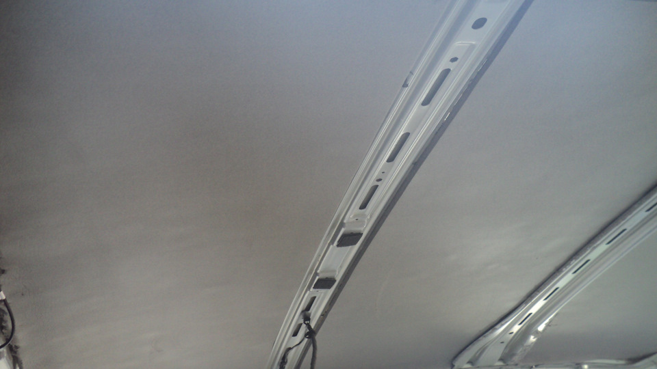

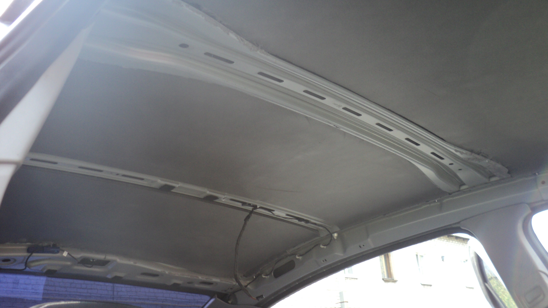

Долго не мог решиться сделать шумоизоляцию крыши ! Зимой в морозы на нее изнутри намерзает такая шуба что в день оттепели начинает все оттаивать и каплет вода . И все таки решился и сделал ! На все потребовалось примерно 5 часов времени с начала разборки и окончания сборки . На крыше было 3 маленьких прямоугольника штатной вибры от которой пользы никакой не было ))) перед проклейкой я их удалил, отклеились они без проблем . На крышу СЕДАНА ушло 3 листа размером 47 см на 75 см и 3 часть от полного листа, ну и поверх вибры проклеил спленом 8 мм, понадобился 1 лист размером 100 см на 120 см . Разборка не сложная : откручиваем ручки, козырьки ( одно крепление ближнее к зеркалу снимается вытащив на нем фиксатор ) снимаем плафон и снимаем боковинки у передних и средних стоек ( они на фиксаторах не один не сломался, задние боковины стоек я просто отщелкнул и вытащил крышу из под них . Вытаскивал через заднюю дверь по диагонали двери, вытащилась без проблем ! Для тех кто еще не имел дело со спленом хочу сказать чтобы были аккуратнее при приклеивании его так как если он прислонился к поверхности даже не сильно то оторвать его назад и не повредить уже не возможно ! он отрывается оставляя клеящийся слой на поверхности и второй раз его уже не приклеить !
В городе и на трассе в штильную погоду крыша не шумит поэтому ее шумка ничего не даст ! Но дождь это раз, град это два и три это теплоизоляция так как крыша летом это самое горячее место, а зимой самое холодное хотите сохранить тепло зимой и холод летом в машине то делайте шумку + сплен 4 см если машина, черная то эта процедура просто необходима !
Результатом работы остался доволен и намерзать на нее в морозы теперь не будет )))

Так как зимой обстоят дела с конденсатом ? появляется на шумке то ?
проверял несколько раз, даже в сильные морозы все сухо ! самое главное чтобы работала вентиляция через багажное отделение и весь влажный воздух выводится на улицу и даже окна не потеют зимой .
Все хорошо, но я бы и усилители закрыл, тонким, но закрыл бы. Себе клеил вибру и бипласт 10мм сплошняком.
я не стал сплошняком из за того что внутри усилителей собирался конденсат и от туда ему было потом сложно выветрится .

Прям в цвет попал) А цена в сумме примерная?
3 листа вибры по 250 руб ( до этого такую же покупал по 320 руб — подешевела ) сплен лист 500 руб в итоге 1250 руб и еще плюс 3 часть листа вибры !

Нифига себе — у тебя даже штатная шумка была! У меня таких фиговин не было.
А так — отличная работа!
штатная шумка была, только какая то эконом класс )))
Я так и не понял, это утепление или шумоизоляция) В результате та что получилось? есть + по тишине или результат зимой виден будет). ИМХО: у нас шумные моторы, надо перегородку шумить и колесные арки.
это шумоизоляция а утепление уже как результат проделанных работ так как сплен хороший утеплитель ))) арки уже сделаны года 2 назад с подкрылками проклеены, и двери тоже ! сейчас доделать осталось чуток пол в багажнике( шумки не хватило и в магазинах не где такой не было ждал пока привезут ) и все, ВСЯ МАШИНА ПОЛНОСТЬЮ ЗАШУМЛЕНА ! Кроме перегородки моторного отсека так как снимать торпеду не буду не за что )))
Разницу До и После, почувствовали?
разница конечно есть ! стук дождя по крыше стал глухой а раньше как барабан звонкий был )))

"Зимой в морозы на нее изнутри намерзает такая шуба что в день оттепели начинает все оттаивать и каплет вода" мне кажется это ФАНТАСТИКА, каждый день зимой эксплуатирую машину не замечал такого УЖАСА, а так тоже клеил на прошлой Ашке, но с целью "зашумить".
это не фантастика ! причем у многих даже потолок в разводах от воды которая тая впитывается в потолок и оставляет следы !
