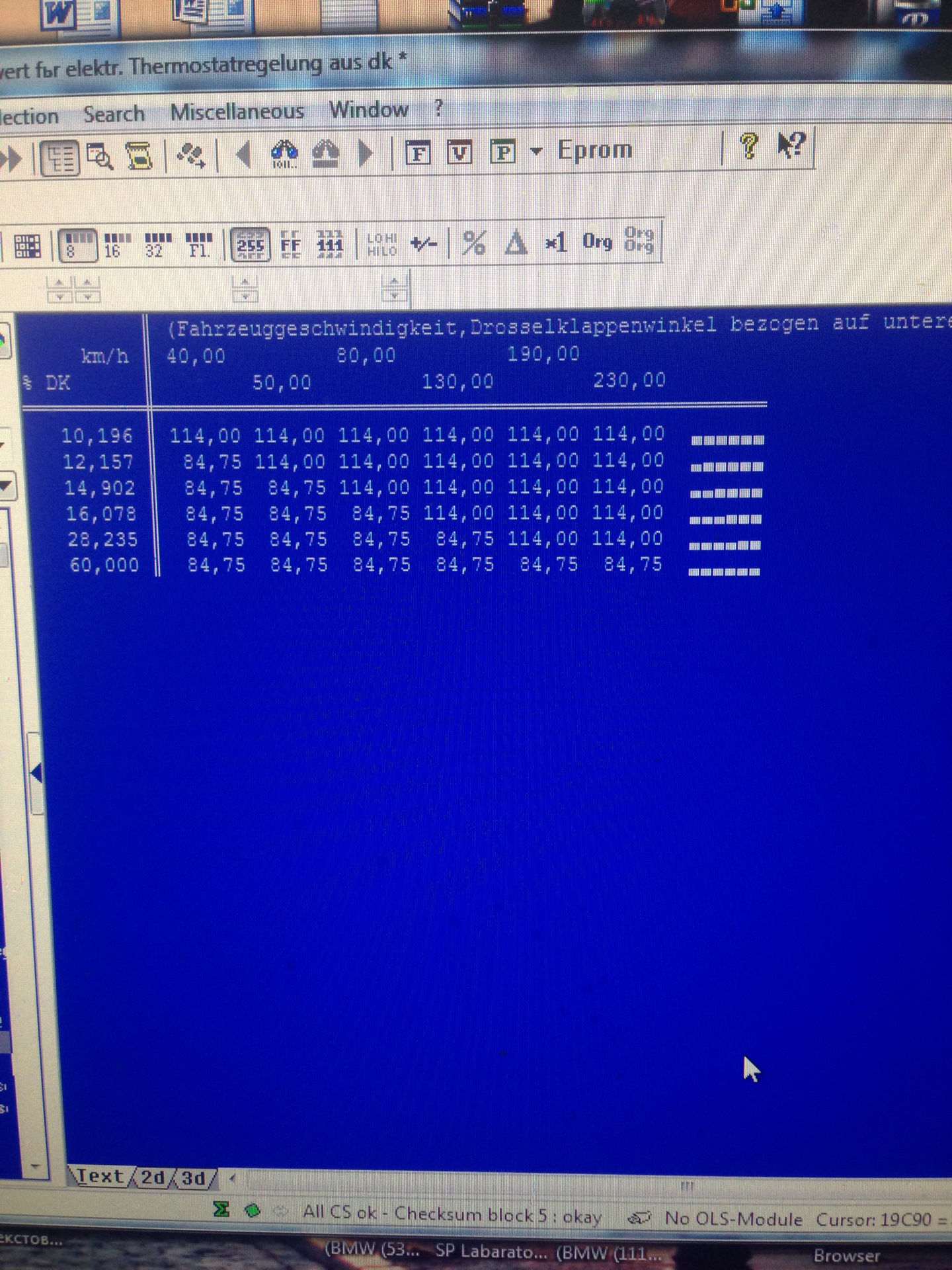

Есть две карты в дамос файле это скорость авто и положение дросселя, кипятильник включаеться в работу при таких условиях, забиваем весь график меньшим числом и все готово, как временное решение, в дальнейшем лучше поменять на более холодный механически чтобы снять нагрузку с постоянно задействованого кипятильника…

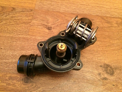

Поэтому воткнул середину от термостата м60
как по мне то проще поставить от M67 он отлично становиться как оригинал)))
От м60 мне достался даром, и это опыт и температура 85 градусов
Этот дампе двигателя редактируется?
Да
На м54 не подскажете где искать эти параметры?
В дампе, искать, открывать и редактировать
А при каких условиях программно понижается температура?
Ну зависимости дросель процент открытия и скорость
А почему когда стоишь в пробке температуру понижает на 90 градусов?
В карте написано 84 радуса до 40 км ч при чуть приоткрытом дросселе, я думаю фото ответы на вопросы должны дать
