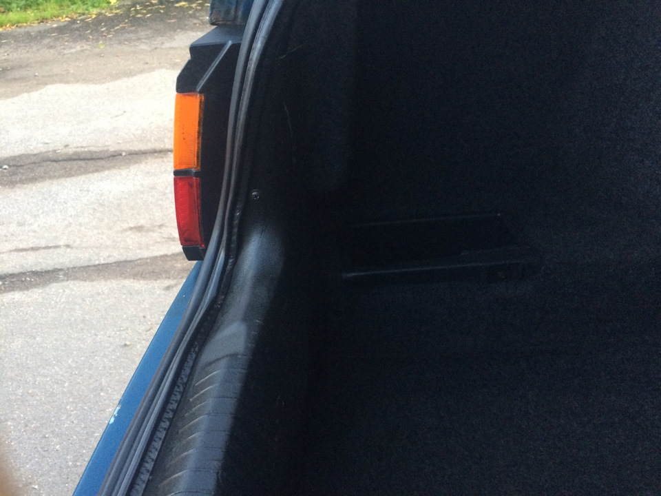

Начну с того, что заменил боковые обшивки и настил пола. Боковые обшивки поставил от б4 пассата, т.к. они жесче и выглядят по современнее. До этого у меня уже стояли б4 обшивки, но состояние их было, мягко говоря, не очень, поэтому и были заменены на более свежие.
Настил пола достался с той же машины, что и боковинки, он в не плохом состоянии, но в силу возраста уже не такой ровный, поэтому предстоит еще переделать его.

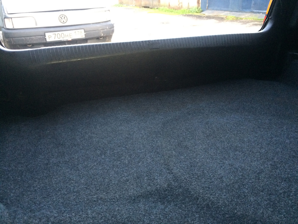

Отдельно хочу рассказать про накладку на заднюю планку. Не для кого не секрет, что живых этих накладок фактически не осталось. А без нее вид вовсе не эстетичный. Назревает вопрос, кто ближайший родственник б3 пассату? Правильно! Пассат б4. Но на нем форма багажника другая, но зато накладка более мощная. Вообщем берем б4 накладку, подрезаем верха, подрезаем низ, убираем клипсы с накладки, сверлим и прикручиваем на оригинальные саморезы. Пока это черновой вариант и накладка уже пожила, поэтому как будет найдена другая доведу все до ума.

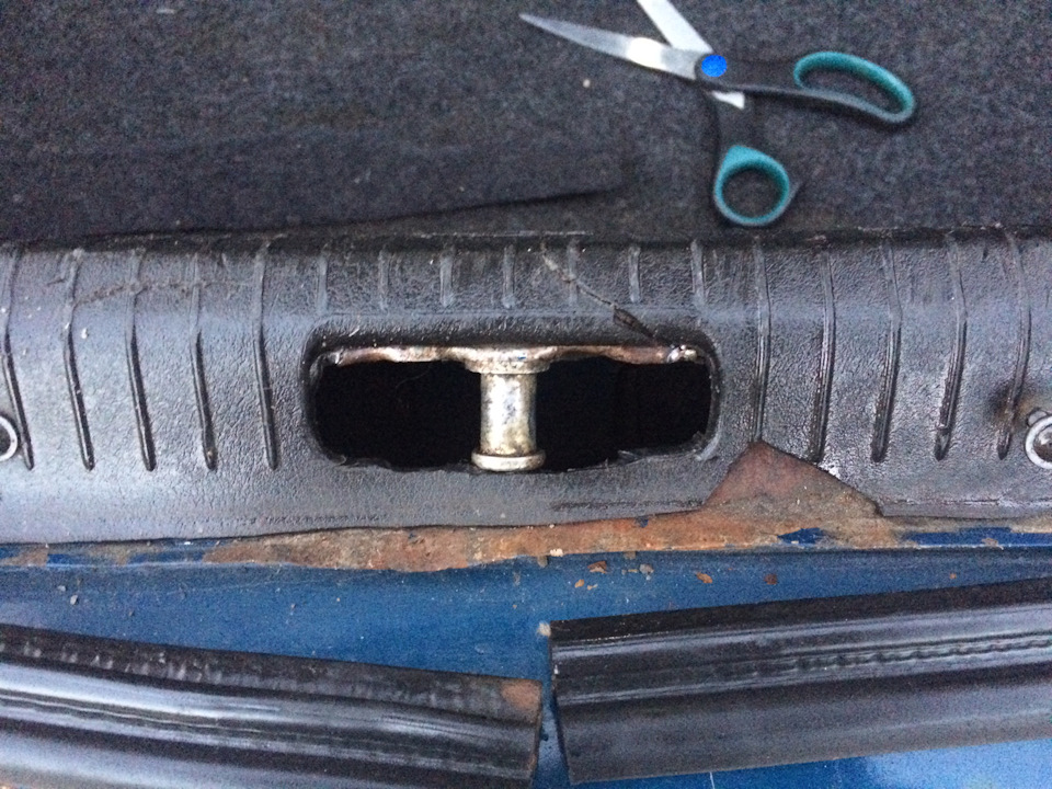

Что с б3 накладкой, что с б4 под накладкой идет голый металл (там где наклейка с комплектацией). Мне это не совсем нравится, поэтому я проложил карпет и прижал накладкой. Вид стал намного приятнее.

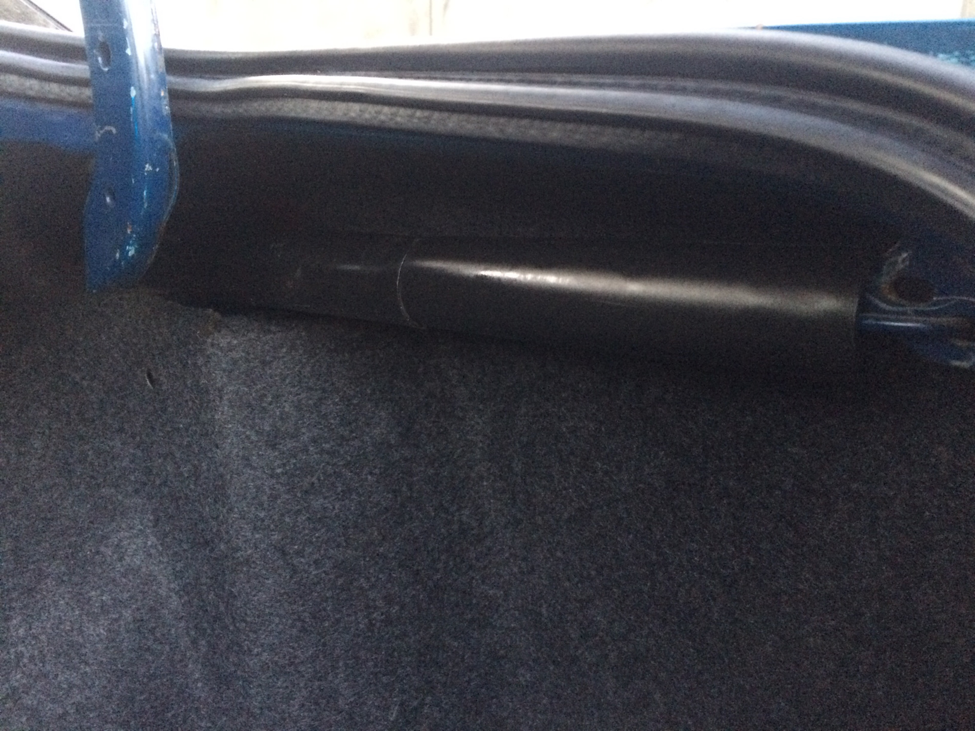

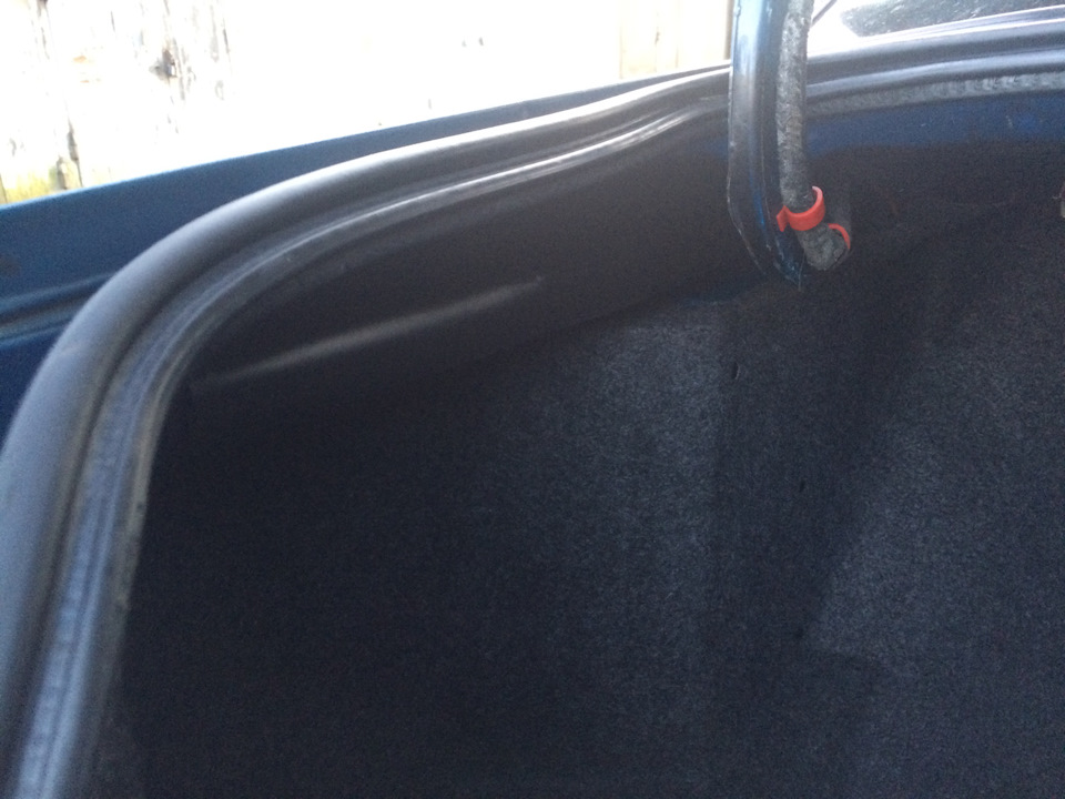

На пружины, удерживающие крышку, добавил еще по одной накладке, что бы пружину небыло видно. Следующим этапом будет закатать их в карпет как у Тимура Teamer.
Ну и финалом прикрыл скважину пальца замка багажника кусочком карпета. Вроде не колхозно выглядит. Во всяком случае лучше, чем было. Даже закрывается багажник потише.
