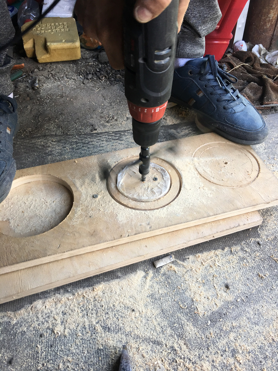

По порядку:
1 берём кольцо прикладываем и думаем как расположить)
Просверливаем аккуратно отверстия и крепим саморезами в пластик кольца.
Это самая сложная процедура, так как выставить 4 кольца в одной плоскости, да так что бы и дверь ещё закрывалась, очень не просто) в моем случае пришлось выпилить часть обшивки)
Не забываем мерить на двери что бы не возникли коллапсы.
Далее наждачной бумагой зачищаем пластик вокруг колец. Потом берём обезжиривайтесь и все хорошо протираем.
Далее когда выставили это все, натягиваем ткань, вот тут мой первый косяк, я ткань натянул недостаточно хорошо, в будущем будут проблемы из-за этого.
Вторая проблема- степлер не пробивает пластик…толи скобы плохие толи степлер я не знаю…первую обшивку ещё куда не шло, получилось сделать, а вот со второй возникли проблемы. Пришлось тянуть ткань и сзади крепить стяжками)
Перед наматыванием финишная примерка, убеждаемся что все встаёт.
Далее все промазываем эпоксидный смолой, изначально цвет у неё синий, добавив отвердитель, перемешав и подождав 5-10 минут, цвет станет желтоватым. Значит смола готова.
Мажем очень тщательно от этого зависит результат. Из-за плохой натяжки, ткань начала топорщица и в некоторых местах образовались волны;(
Расход 0.5кг на две обшивки.
Изначально я не хотел шпаклевать, так как карты под обтяжку…но теперь придётся все счищать и шпаклевать.
Ждём день пока все высохнет.
Переворачиваем обшивку, вырезаем весь лишний пластик.
На следующий день берём стекломат, режем на небольшие удобные кусочки и выкладываем в два слоя вокруг колец…
Затем повторяем процедуру с смолой, у меня ушло больше 1кг на две обшивки, стекломат очень сильно впитывает, потому расход очень большой…
