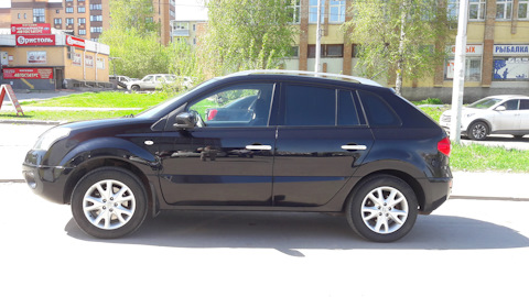

Решил установить защиту двигателя (автоброня код 111041111, взял на экзисте) т.к. ледяных глыб повидал на дорогах немало. Обратился в тот же гаражный сервис. После установки могу сказать, что закладные размещаются неудобно, а целом результатом доволен. Ветнтиляционных отверстий достаточное количество, есть штатные резиновые упоры-ограничители, предотвращающие жесткий контакт щита с картером.
Из усовершенствований: при установке метлзащиты не залезает на прежнее место пластиковый пыльник, расположенный внизу спереди под бампером и предназначенный для защиты от попадания грязи снизу в моторный отсек. В этой связи, принял волевое решение и сказал обрещать "лишние" не влезающие части пыльника болгаркой. В итоге поставили и его тоже на место. Щели спереди нет.
На фото видо и обрезанный пыльник лежащий на полу и итоговый вариант.
