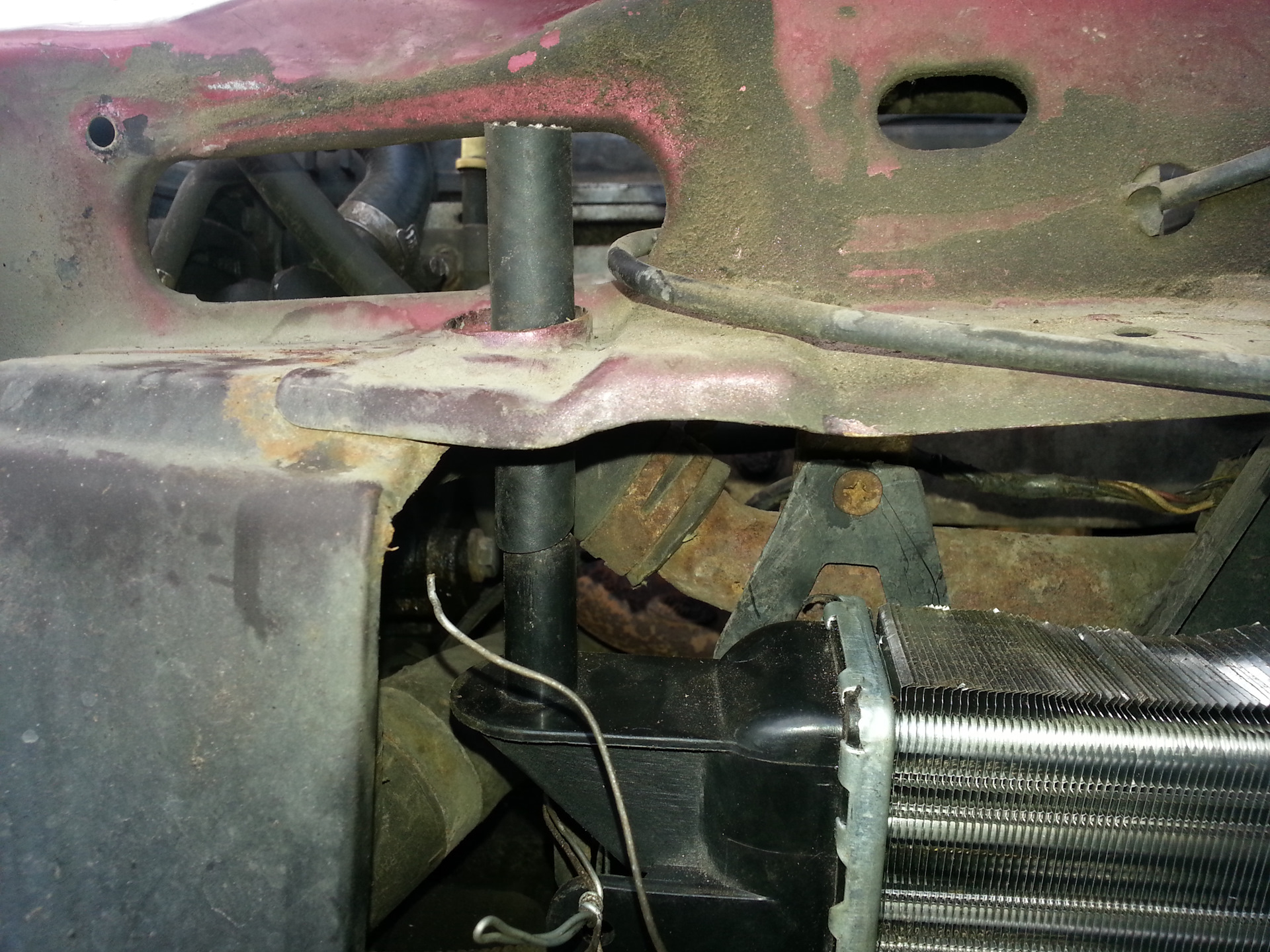

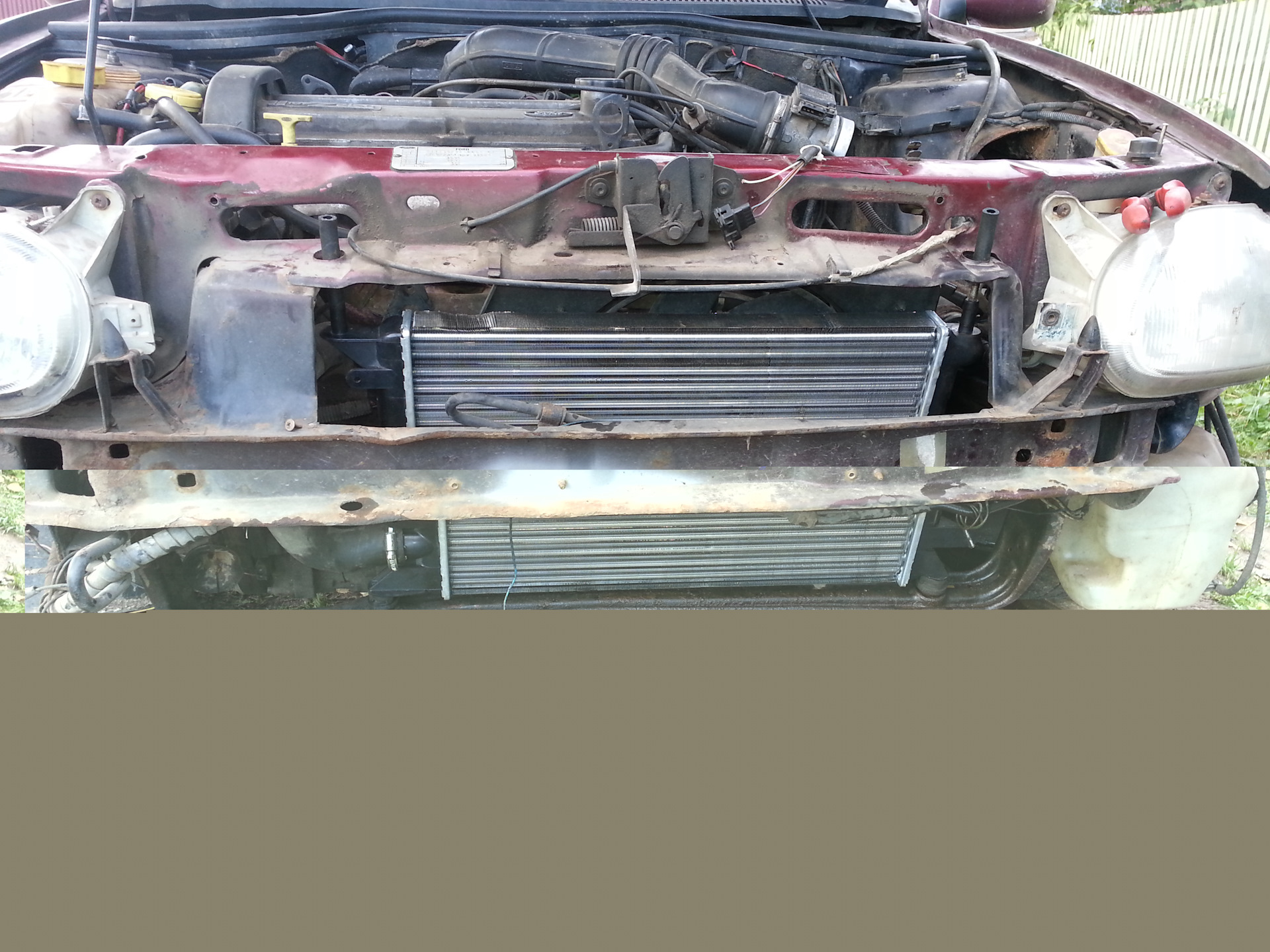

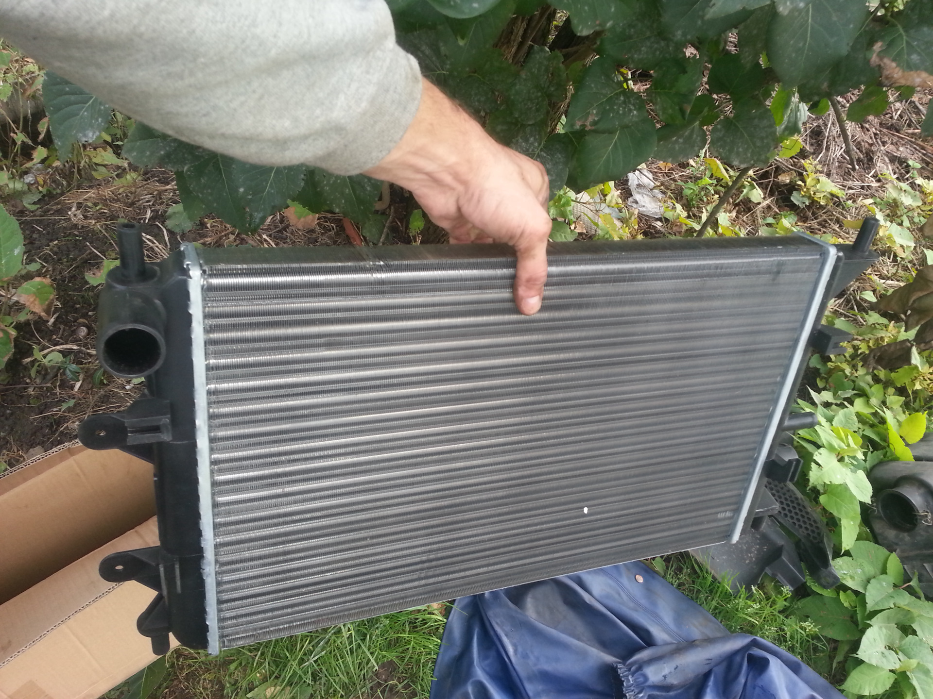

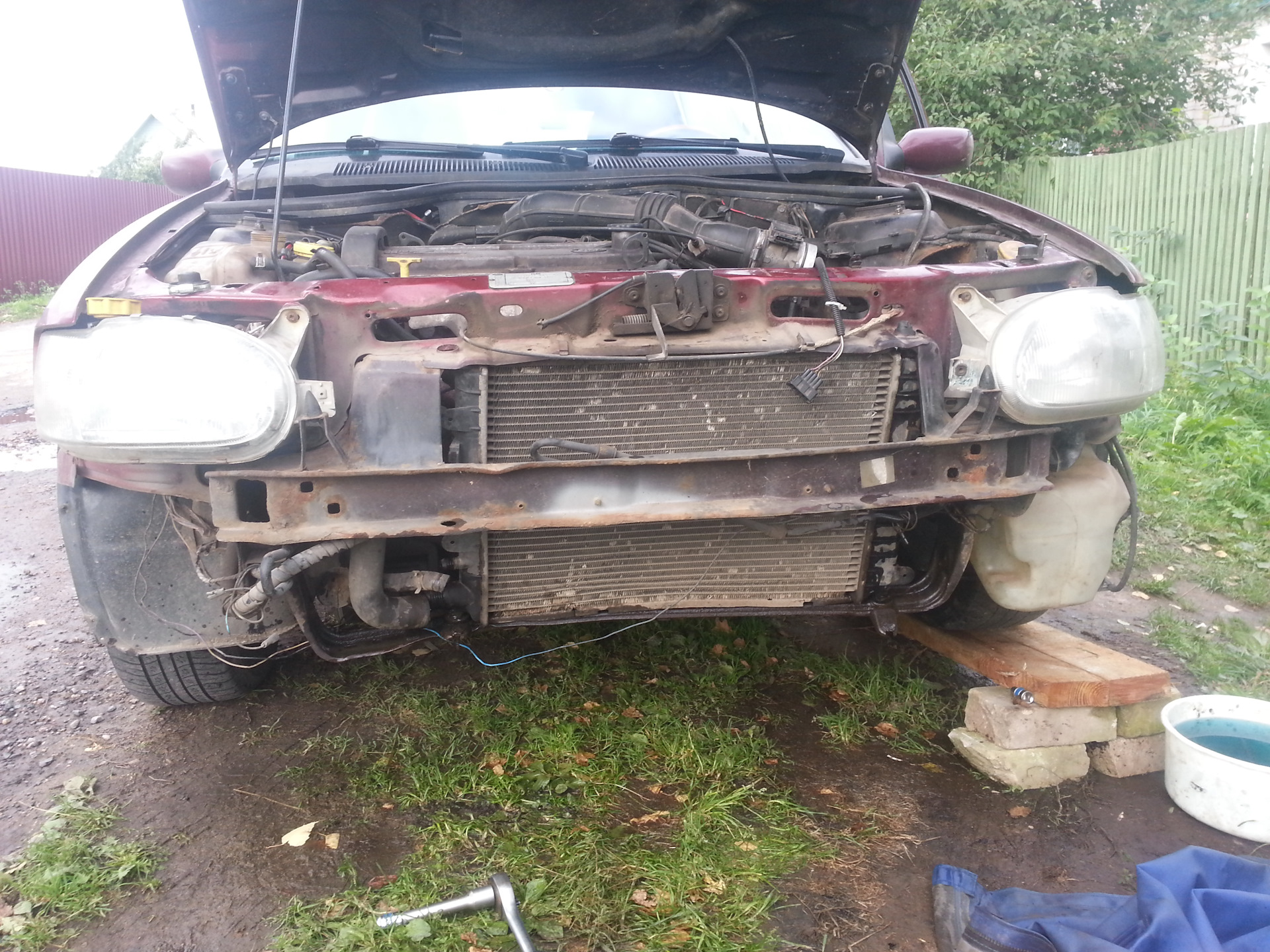

Потек сегодня не вовремя радиатор.Какой козел его шаманил я не знаю, но отбил бы руки этим самым радиатором.На фото все видно.Пришлось сливать антифриз и заливать воду, что бы доехать до авторынка. И о чудо вода какого то фига не потекла) Купил китайский радиатор AVC и он сука оказался на 5 сантиметров ниже.Пришлось и самому немного пошаманить. В Направляющие вкрутил шпильки и надел на верх резиновые трубки и все стало на свои места, но как начал ставить вентилятор охлаждения и он оказался больше радиатора и опять пришлось колдавать. Отдельное спасибо соседу Максиму (Безумный Макс) за помощь.Все установил и стало все гуд.Фото выложу позже опять глюк с добавлением фото

Наверное, неправильно был выбран номер радиатора. Я недавно менял — один-в-один встал. Правда, двигатель тут же умер, но я не думаю, что это взаимосвязано :)))
Я хз. Первый раз в жизни менял такую деталь. Я ему сказал год и объем и он мне дал этот радиатор.
В смысле — на рынке покупали?
Да на авторынке
А продаван при этом не пытался спросить VIN-номер или уточнить комплектацию, листал ли он каталог, шарился ли в Сети, или взял с полки первый попавшийся?
В компьютере полазил и пошел на склад.вынес этот и спросил этот ли.я ответил что по выводам патрубков он.а по размеру я не знал какой у меня
