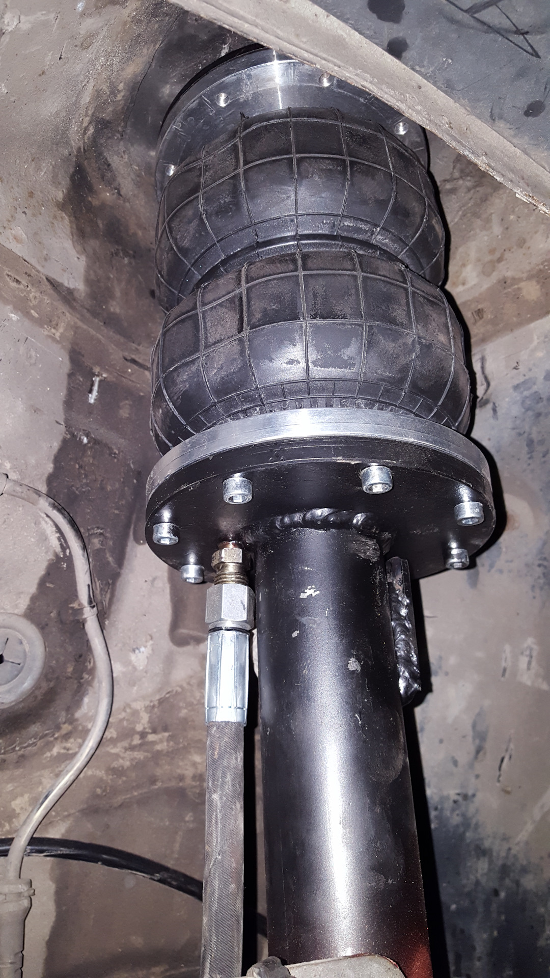

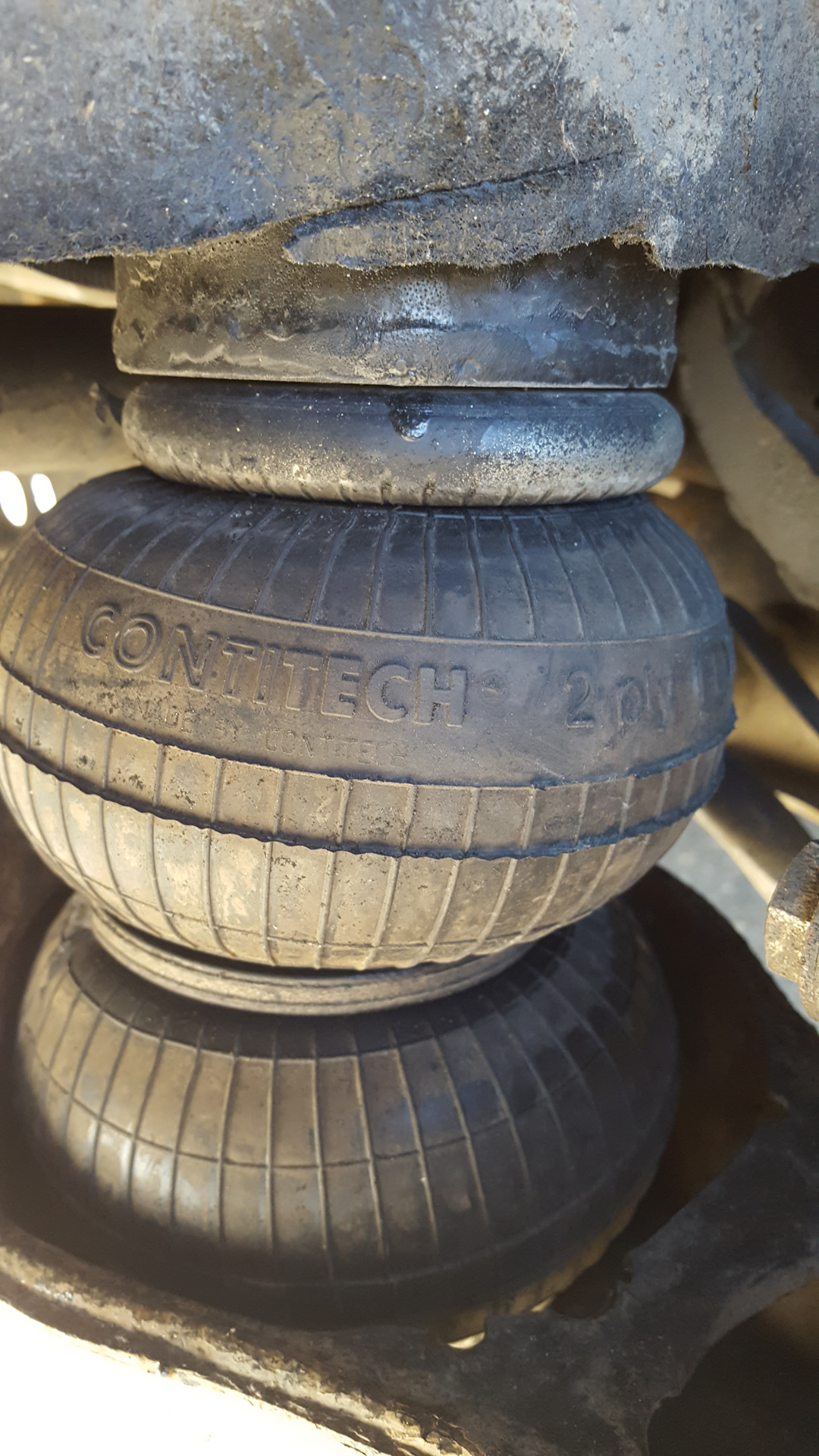

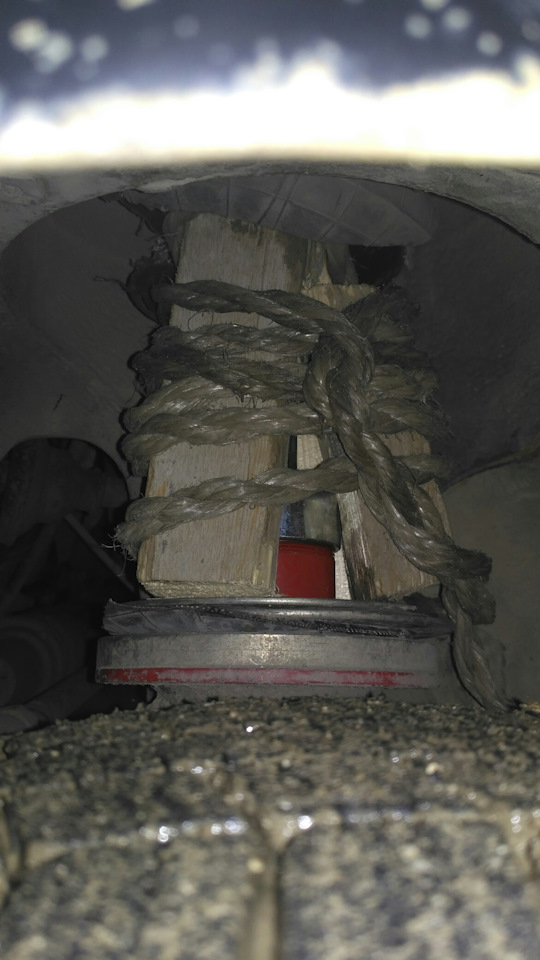

Добрый день дорогие подписчики и случайный зритель👋как я писал ранее в записи Тизер на пневму машина находилась в г.Пятигорске у Романа RomanVIPStyle в его конторе Vip Style Customs для установки 4-х контурной пневмо подвески. Настал тот долгожданный день и я прилетаю за машиной из Москвы в Минеральные воды и беру такси и лечу на всех порах до сервиса, приехав туда, увидел, что работа движется к завершению, собирается салон и бампер передний. Работой Ромы доволен на все 100%, человек знает свое дело. А теперь, о тех изменения, о которых хотелось бы сказать, установлены не те подушки, которые я бы хотел Universal Air, так как они оказались чуток шире чем хотелось бы и за счет этого терлись о кузов, поэтому решено было ставить другие не менее именитые подушки Сontitech 140 мм 2-х секционные.

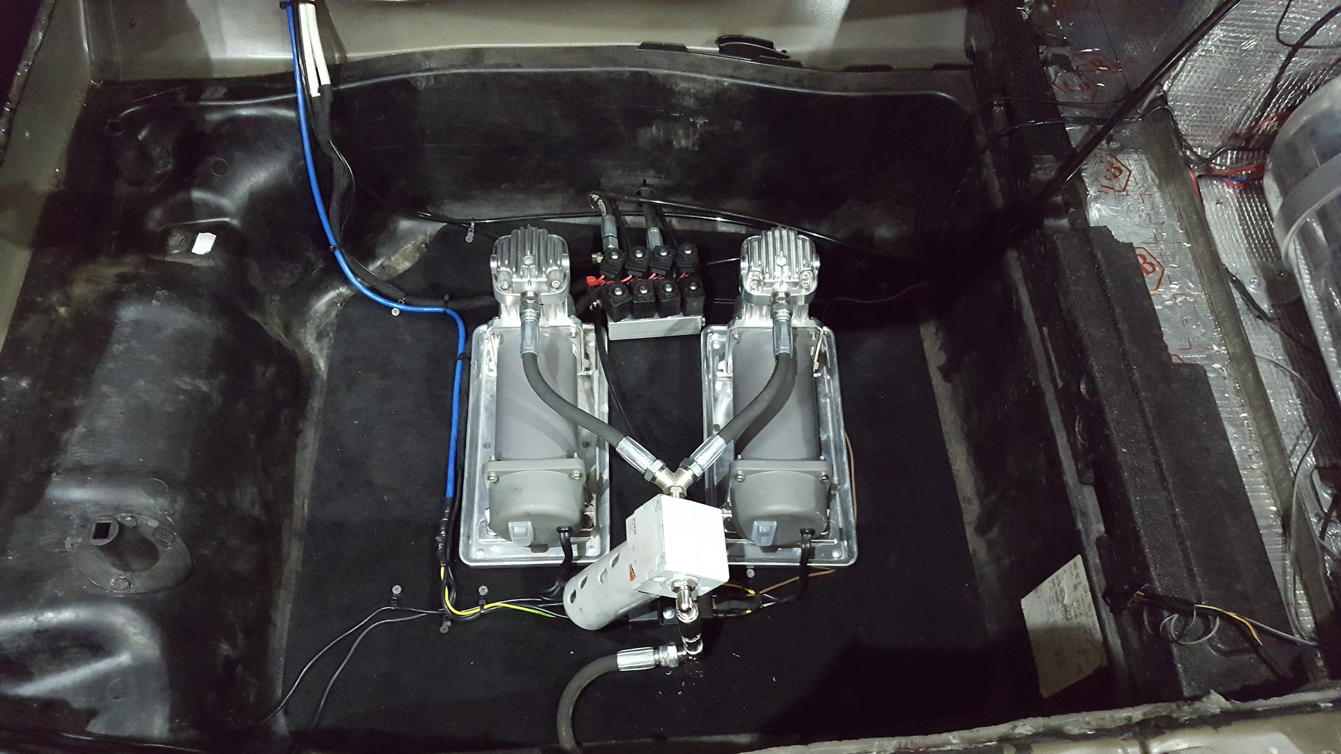

Для меня самое главное при установке пневмо системы, чтобы функционал багажника не был затронут и запаска должна лежать на своем месте, так вот, Роман RomanVIPStyle с этой задачей справился на все сто.

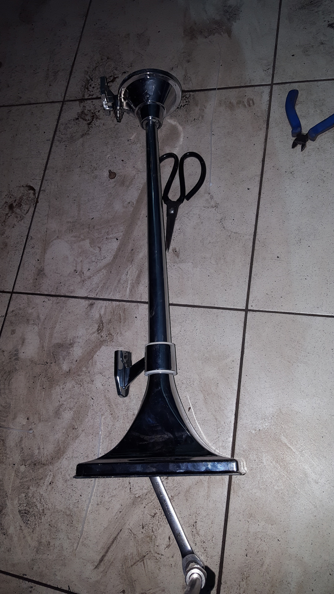

Параллельно этому был установлен добротный пневмо гудок.

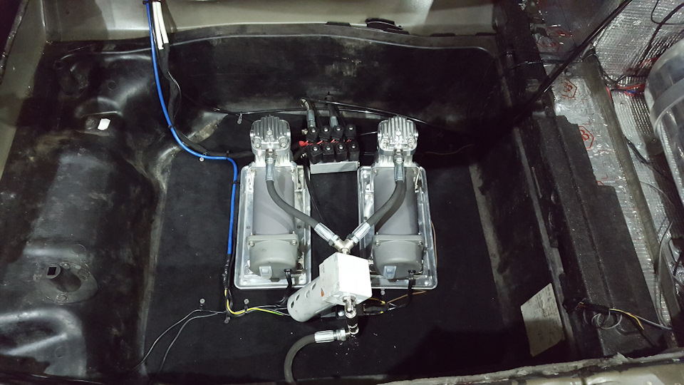

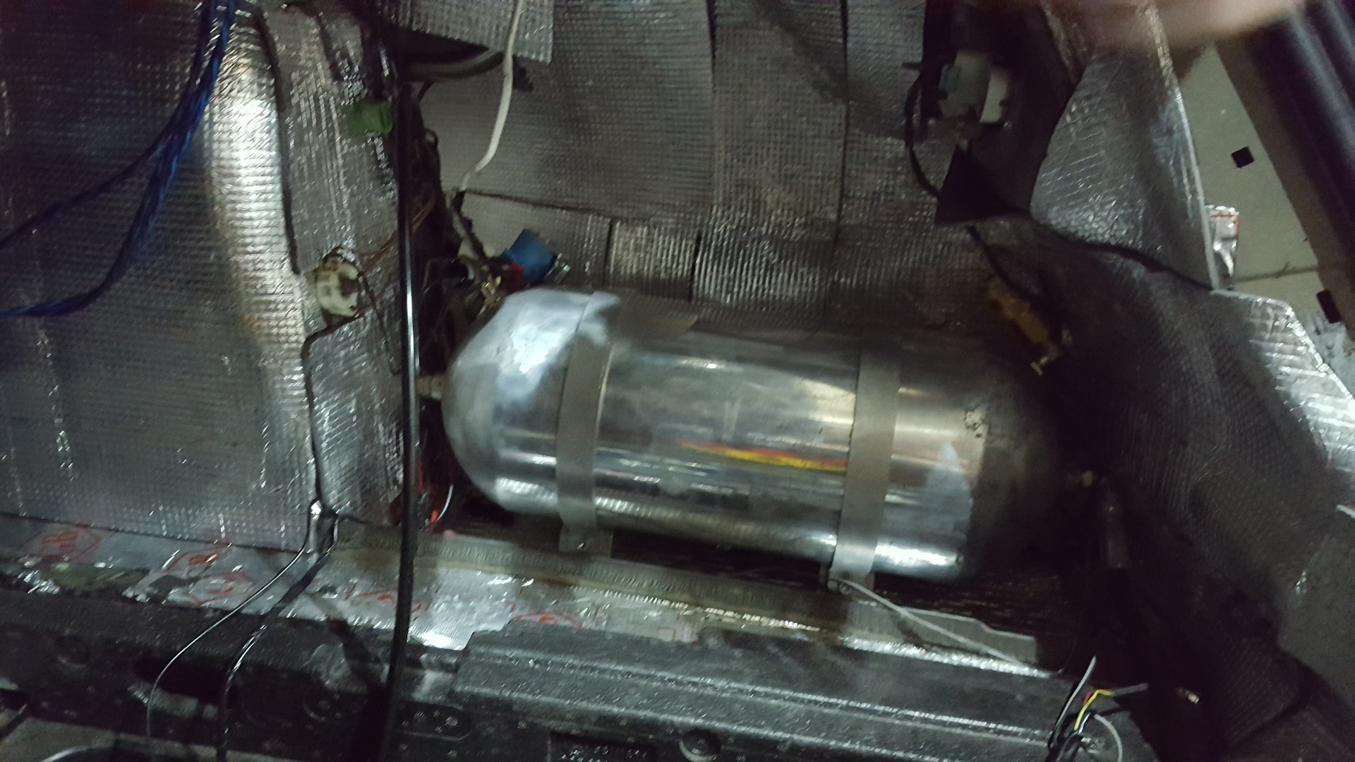

Ресивер установили в то место где специальное заводское отделение под всякие мелочи.
Управление всей системой происходит из салона, механическим путем на кнопках из салона, манометры спрятаны в нише для пепельницы

1. Пневмоподушка — 4 шт. Сontitech 140 мм 2х секционная

3. Компрессор — 2 шт. Беркут R20
4. Влагоотделитель — 1 шт. Camozzi MC238-F00
5. Манометр — 2 шт. Camozzi (на 2 оси)

7. Передние стойки — 2 шт. KYB (укороченные)

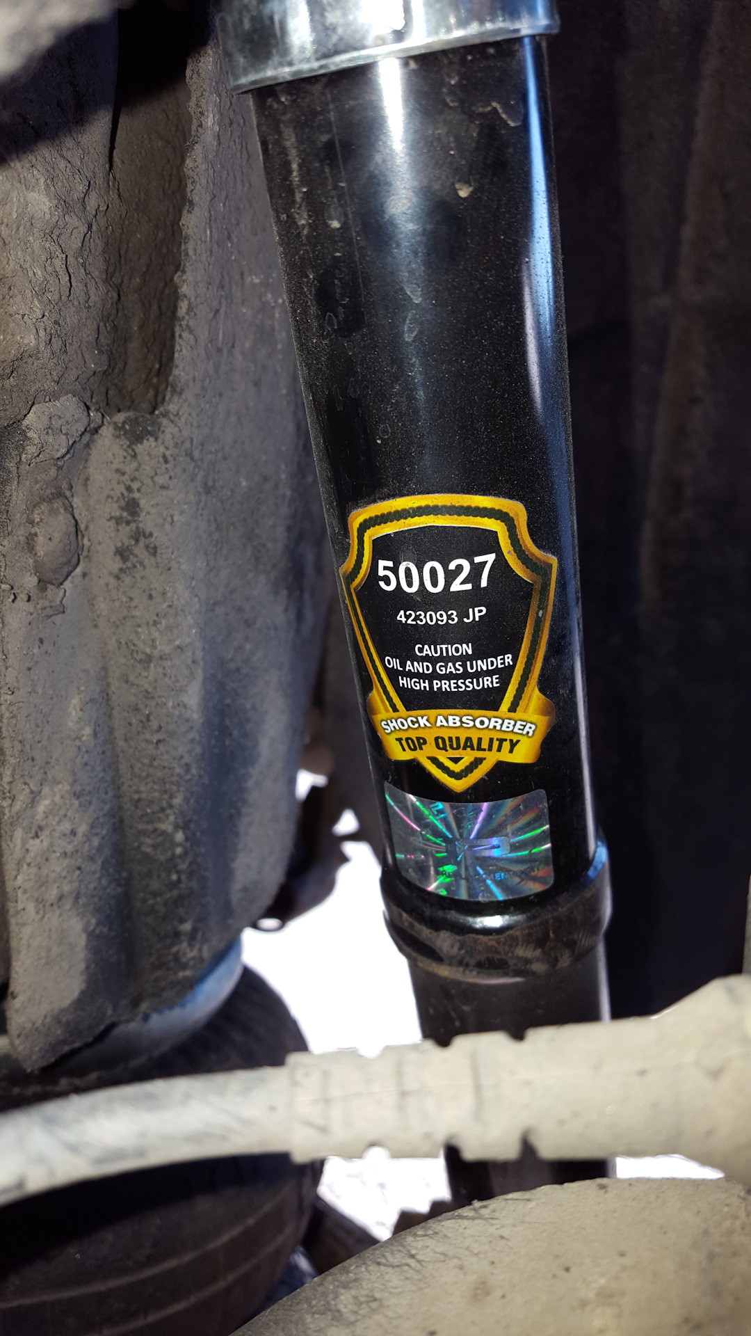

8. Задние амортизаторы — 2 шт. (укороченные)

10. Блок клапанов 4-х контурный — Pnevmo Lider

12. Пневмосигнал — 1 шт.

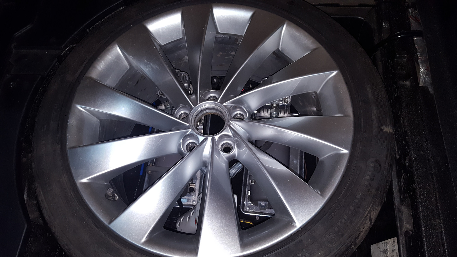

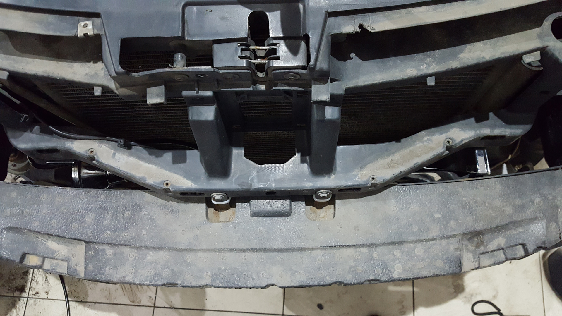

Итог мне очень понравился, есть не большие моменты в передней части, мне не хватает 3х см чтобы диски легли в арку, так что буду думать как положить колеса в арку и чтобы получился отличный тукет😁🤘

140мм это в жатом состоянии ?
Какая марка задних амортов? Может артикул где остался?
От лансера 10 номера нет. Все вопросы к Роме с ViPStyle

Я с дудкой не определился ещё!
Без дудки пневма не полноценная 🤣народ пугаю когда в не положении месте переходят, сдалека гудок включаю так у них все желание пропадает перебегать😂ломятся обратно откуда шли

Смотря на каких подушках собирать. На Европе то 70к, США то 90к
70 к норм ценник, как решен вопрос с опорами верхними спереди?
70 это под ключ?
70 на Рубенах под ключ. Решили опоры поставили Митсубиси, стойки Каяба

А что за задние аморты?
Честно?! Врать не буду, не помню фирму, какие-то укороченные
могу все рассказать)
во первых может стойки не очень короткие, если все гуд, то есть два секрета или даже 3)
😁не догнал что-то я о чем речь?!

Стойка на фото весит 10кг?
Не взвешивал, не знаю 😁нет в разы меньше скорее всего весит.

2 ресивера это отлично!

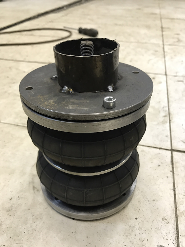

А между бубликами металлические кольца есть? А то не видно на фото.
У тебя наверно жопа сильно козлит да?
И валкость в основном сзади?
Вообще на жопу обычно ставят 2 бублика и 130, а у тебя получается аж 3 и еще 140, вот и плавает у тебя корма как на надувном матрасе.
А на перед 3 бублика ставят, все верно.
Я на след сезон задние подушки оставлю эти, но уберу наваренную трубку и жопа ляжет. При этом диапазон по высоте от МИН до МАХ полностью сохранится.
А вот что менять на морде я пока хз. Наверно строить на укороченных винтах и максимально опускать брекеты. И морда ниже ляжет и в ездовом положении ход подвески будет больше и соответственно мягче.

Вечный допил это точно. Ну не 2 ресивера а компрессора 😁у меня подушки не рубены поэтому там нет колец. Плюс ко всему у меня 140мм 2х бубликовые по кругу где ты 3 публика насчитал я не понял. Второй момент по кнопкам там ничего не намудрили это я сказал в эту нишу поставить так как особо не рользовался, кнопки все функциональные 2 кнопки оси поднимают 1 кнопка полностью всю тачку и 4 кнопки по отдельности колесо каждое плюс гудок и принудительное отключение компрессоров. Пульт на проводе не делал так как механические кнопки самые надежные. 2 манометра 1но стрелочные тоже сделали из-за надежности они показывают переднюю ось и заднюю чем меньше тем лучше меньше травить где-то будет. На трассе все отлично выстанавливается давление.

гудок зачетный!))
Спасибо брат. Я кайфую 🤣

А вот у меня как раз нет валкости ни какой, можно вкладываться на все деньги почти в любой поворот. Мне бы наоборот помягче бы сделать, а то дороги хлам и от передней оси слышно как ямы проезжаю. А вот жопа что надо, собранная, упругая и по ямам в целом комфортно ездить
У тебя стойки какие?
Сзади вообще родные аморты оставили так как решили сначала на них покататься и решить на что менять, по мчгче, пожестче и тд. И получилось отлично.
А спереди новые Били В4 переделывали под подушки
У меня зад лег как надо с укороченными аморами а с передом нужно мудрить, резать справа лонжерон на 2-3 см других нет вариантов так как на СС слишком толстый рычаг или балка справа.
