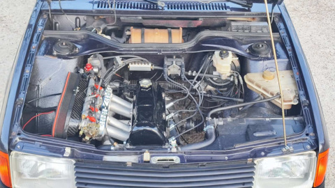

Драйвовчане, помогите с выбором сцепления или хотя бы выжимного подшипника. Я не знаю какая у меня кпп и какой комплект сцепления. Мотор 1,6 от ВАЗ 2106. Какая кпп у меня установлена? От какого автомобиля?

сцепление luk 6201962 00
супер сцепление все в комплекте
Я устанавливал корзину и диск сцепление фирмы Kraft от ваз 2106, можно любое лепестковую корзину сцепления от ваз 2106, корзину с пауком не бери т.к. выжимной будет упираться, путём не выжиматься или вообще не отжиматься. Подшипник лучше ставить цельно металлический ( такие ставили на первые выпуски 41-х). Короче лучше брать выжимной с пластмассовой пяткой она не будет изнашивать лепестки корзины. Главное не покупай выжимной фирмы Fenox долго не ходят, быстро гудеть начинают. По возможности в выжимной подшипник закладывать смазку Шрус … я так делаю. Fenox корзины лучше не брать, диски сцепления вообще говёные т.к. демпферные пружины диска упираются прямо в болты которые держат маховик к коленвалу из-за этого сцепление буксует и "ведёт" и жутко воняет. .
Странно как то всё. Мотор ваз. Стоит диск фирмы трукман. Корзина фенокс. Сцепа обалденная. Мягкая педаль. Не буксует, не ведёт. Кпп сток. ГП4,1.
luk, отменное сцепление для 41 москвича
Все КПП одинаковые, отличаются только кожухами сцепления на разные моторы.

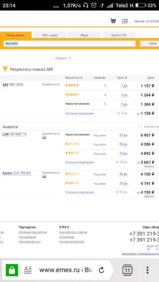

Выжимной подшипник — SKF VKC2520.
Ведущий и ведомый диски сцепления — от любого ВАЗ, но лучше всего от ВАЗ-2170 "Приора". Производитель — любой известный.
620196200 INA/LUK комплект там все есть. себе ставил такой 3 года назад почти. все отлично
Кпп обычная 2141. Сцепление от ваз 2106. Выжимной 2141.

SKF VKC 2520 подшипник выжимной. Есть в интернет-магазинах. Еще Sachs 3151998801 Luk/Ina 500068710

у них на сайте только комплект сцепления в сборе. Отдельно подшипника нет. Уже заказал SKF.

Интересно, где такие цены? У нас аот такая цена

А вам не приходило в голову, что дешёвый SKF — это просто подделка? Поэтому и ходит 5 т. км. Нормальный стоит больше 1000руб.
800-900р поделка? Не думаю. Фенокс и то больше прожил)
Если судить по ценам в Емексе, Экзисте то цен ниже 1200 не попадалось.
