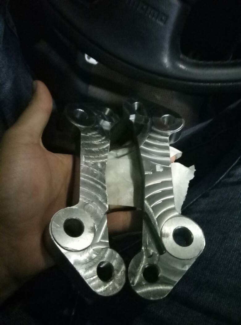

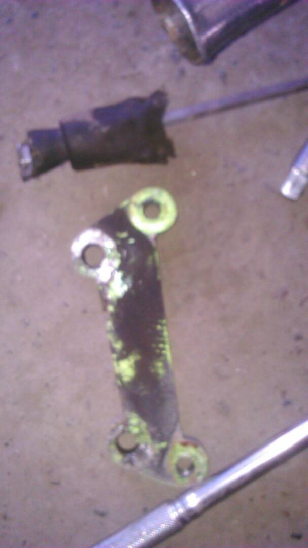

Итак, окончилась эпопея с установкой суппортов от БМВ 7-й серии. Кто читал мою тему насчет их установки помнит, что проблема была в не очень удачных переходниках, суппорта стояли выше примерно на 0.8-1 см положенного, из-за чего колодки покрывали диск не полностью и образовывалась борозда. У соклубника Эрика были скопированы нормальные переходники, изготовили из высокопрочной стали аналог, установили. Теперь встает как надо, колодка закрывает диск полностью, тормозит как об стенку.

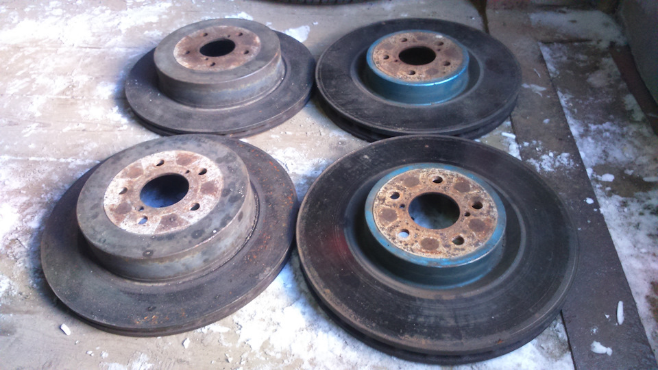

Но я уже перегорел, теперь очень хочу поставить 6пот от Порше Кайена\Туарега, 4-х поршней спереди мне уже маловато :)). Назад скорее всего буду ставить 2пот от Эво, практически болт-он решение, в отличие от брембо-голд 2пот, без геморра с ручником. Т.е. общая конфигурация тормозов будет примерно схожа с S402, там тоже 6пот+2пот. Для осуществления этой затеи я уже даже приобрел комплект тормозных дисков Брембо-голд у Вани Ligalias'a, диски дошли в целости и сохранности, спасибо, Вано! Только интересно, получится ли поставить 2пот Эво назад на голдовский 315й диск. Если не получится, поставлю на родной 290 диск, это уже 100% встанет.
В связи с вышеописанным, полный кит этих суппортов от БМВ отдам в добрые руки, кто реально заинтересован, стучите в л.с. За репост буду искренне благодарен!

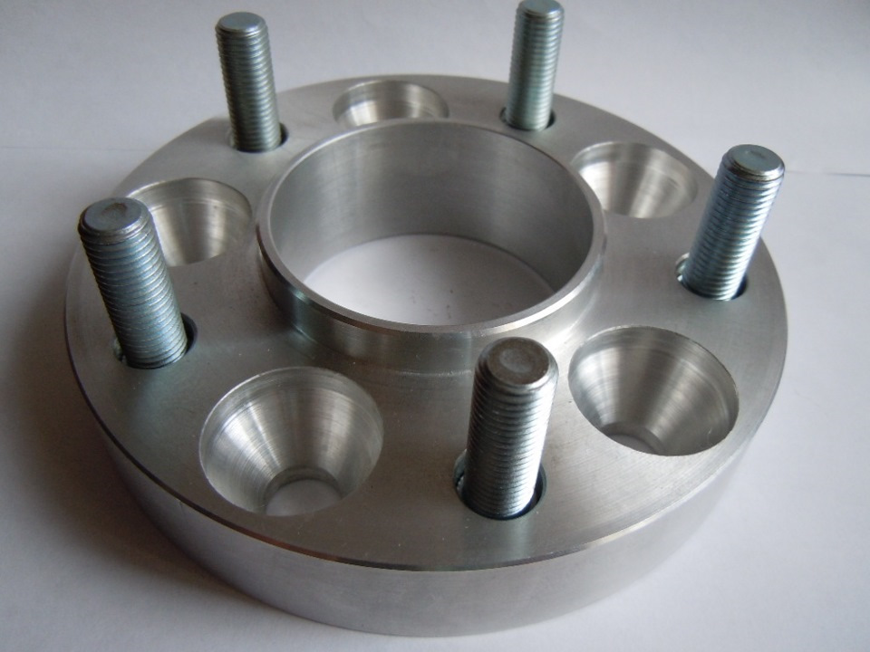

Можешь, сказать параметры дисков, чтоб брембо встали? Или ты их через проставки ставил?
+40 вылет точно встает, но были и случаи что и диски с 48ым вылетом натягивали на брембы)
GaaraSandMan
сильно зависит от рисунка спиц, есть много дисков с вылетом 47 но брембо-ок (брембо-голды), а с некоторыми моделями даже 42 не поможет, спицы выпирают внутрь. у тебя какие диски?
У меня стоковые 18 на спец б, купил брембы с бмв не хватает примерно 1 см, чтоб встали. Вот думаю что можно взять по бюджетней из диков, или проставки поставить.
брембо-ОК диски побюджетнее не получится, и 1 см не обойдешься. На сток СпекБ дисках вылет идет 55 при ширине 7, тебе реально нужна проставка минимум 2 см. Как на фото поищи, 5х100>5х100 со шпильками и центровочным кольцом. Только имей ввиду, к твоим и так не самым легким дискам добавятся еще и проставки приличного веса, машина станет заметно жестче и тупее в разгоне. Спереди частично компенсируется за счет суппортов брембо, они из алюминия и легче кило на 1.5 чем сток 2пот суппорта из чугуна. Но все-равно жестче будет.
Спасибо за ответ. Так все же какие параметры дисков должны быть чтобы точно встали, интересуют 17 и 18 диски.
Из того что знаю — 100% сядут Advan AVS Model T-7 R18/8J/ET 42, Prodrive GC-010E R18/8J/ET43, Advan RS R18/8J/ET 37, ENKEI GTC-01 R18/8.5J/ET 35, Advan Kreuzer Series R17/8J/ET 35, Weds Sport SA70 R18/8J/ET 42. Цены в хорошем состоянии — от 40000 и до бесконечности

Задние 316)
милим решает? :))
А то😂
connec-tor
милим решает? :))
задние
