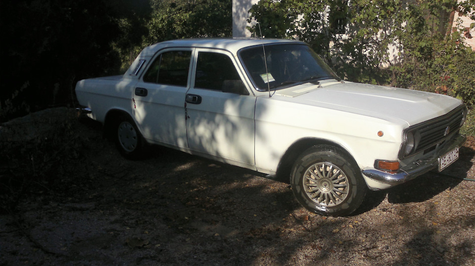

Решил написать о том как может проходить день моего автомобиля.
Волга интересный автомобиль который может как радовать так и огорчать своего хозяина.
Сегодня я испытал и первое и второе.
Приехав беззаботно на работу, помыл машину чтоб она радовала глаз и подымала своим чистым и блестящим видом настроение. Такое происходит еженедельно.
В течении дня возможно рабочие поездки по городу. Сегодня был именно такой день и проехав около 50-ти километров автомобиль в пути 2 раза меня огорчил, но не по своей вине.
Первым сюрпризом был заглохший на ходу мотор. Причиной был слетевший с катушки зажигания провод. Причина этому сам провод косяк который плохо садится в катушку и обалденная объездная дорога на которой у людей и посерьёзнее детали отваливаются.
Второй сюрприз был в виде сильного шума в салоне и как мне казалось и сильного шума коробки.
После того как решил проблему с отказом мотора сел и увидел слетевший пыльник коробки. Оно и в пути меня бесило заставляя думать почему так шумно и что могло сломаться.
Больше меня бесил процесс надевания пыльника. Одна мелочь может нагнать столько мыслей, и доставить его надеванием. Как по мне надевается он тяжело.
Такие проблемы случатся очень редко что очень радует и заставляет больше любить свой автомобиль.
Комментарии 3
Меня как-то давно учили этот пыльник ставить, пользуясь шнурком. Тот же принцип как при установке лобового стекла.
Адовые технологии =). И в такой элементарной процедуре на первый взгляд тоже нужен опыт…
Недавно была похожая проблема с шумом. Только у меня отклеился пластиковый ободок вокруг пыльника, который у тебя вообще отсутствует, судя по фото. Советую найти на разборке и поставить. Красивее и ещё тише будет.
