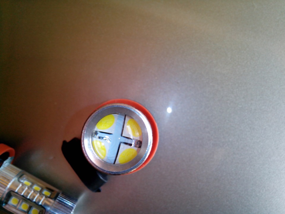

Заказывал на AliExpress. Взял линзованные т.к. они лучше светят и самые мощные какие только нашол.
Параметры по данным продавца:
реальная мощность потребления является : 8.4W
4PC Макс 5W Корея Сеул мощных светодиодов CHIP на торце лампы
12шт Макс 5W Корея Сеул мощных светодиодов CHIP на стороне
Напряжение: DC12-24V
Цвет: белый 6000 ~ 7000K
Алюминиевый корпус
80W, всего 16 светодиодов.

С какой же целью установил светодиоды?:

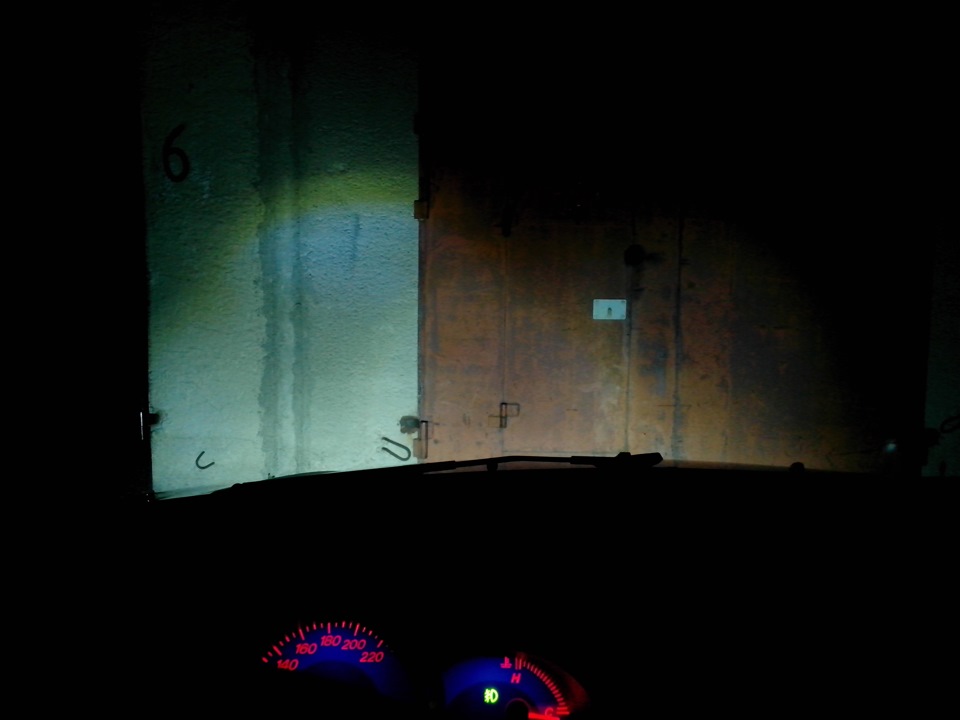

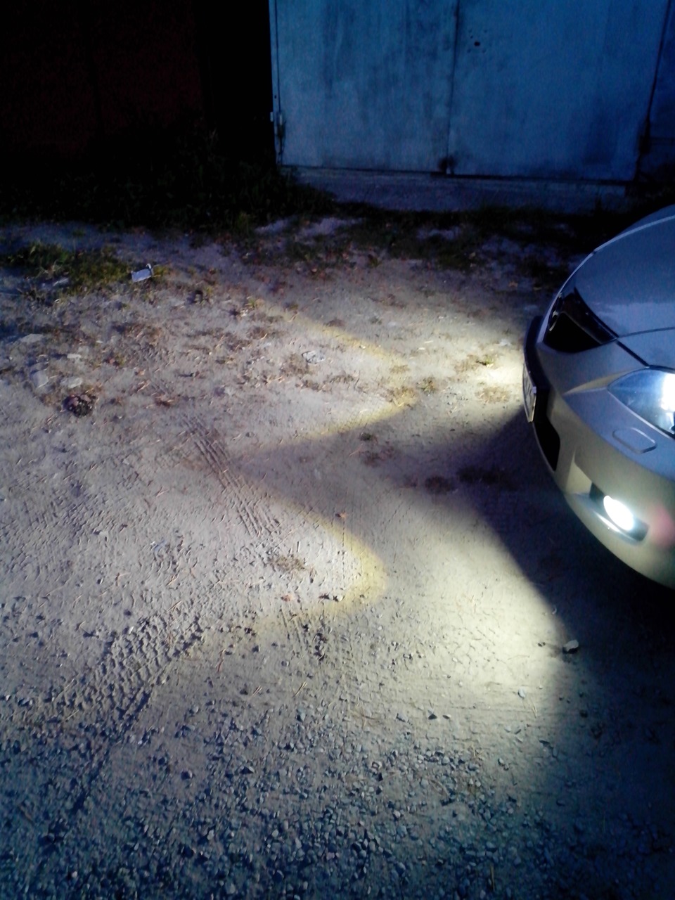

Что касается светового пучка то он есть но увы неправильный. Устанавливать такие лампы в фары ближнего света не рекомендую, в дальний еще можно воткнуть но как показывает практика годятся только на моргалки
как видно на фото пучок света неправильный и к то муже разный
В ПТФ лампы годятся светят чисто как прожекторы, для ходовых огней самое то.

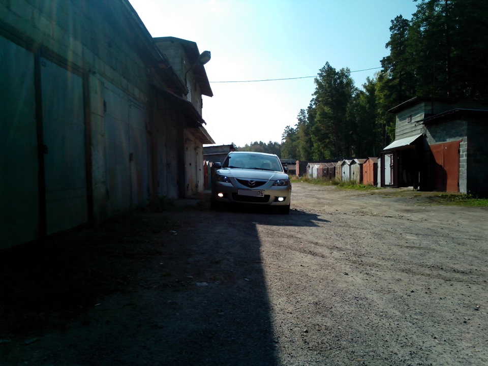

Ходил смотрел, вроде бы встречных не слепят.

У тебя на последнем фото четко видно, куда они светят. Светят они как минимум до крыши по высоте, может и выше. В то время как нормальный ближний свет выше капота не должен подниматься.
На фото "ночью" у тебя два ярких пятна, на месте птф, вместо равномерного свечения.
И как ты думаешь, будешь ли ты слепить встречку? Можешь не отвечать, тут и так все видно.
Ты читал хоть что написано? Используется днем как ДХО, днем они светят не ярче галогена. Знакомые проезжали на встречу и говорили что не слепит. Ночью не использую.
дпсники не оставливают? не путают с ксеноном?
не останавливают, но люди путают с ксеноном)
