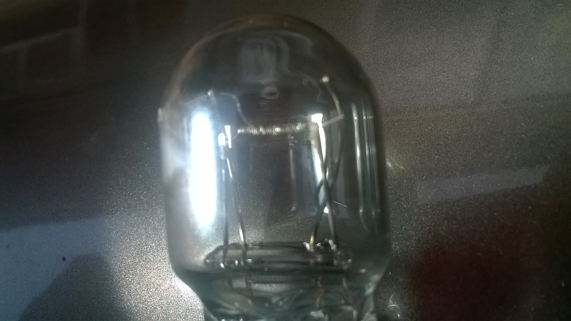

Урааа всем спасибо была найдена причина. Пришел домой вечером после работы по двору бегали мои принцессы посадил за руль, показал куда жать и поехали. Все горят, все мигают, НООО правый как то тусклее, пригляделся и вижу что там на лампочке нить отвалилась от контакта и упала на другой . О ЧУДО! ! Поменяв лампу все мигом ушло . Но есть жертва! Это перегорела подсветка крутилка обдува, благо брал лампочки на подсветку в панель с запасом.

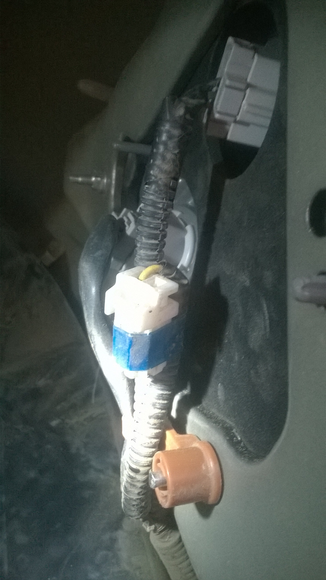

Белый штекер это фишка на стоп сигнал на спойлер.

Вся причина в лампочке задней

Нашел причину описание в посте ))
Вычисли сначало от какого фонаря это всё начинается, от правого или левого. Отключи их поочередно. Потом уже можно будет гадать, Так же попробуй отключи оба фонаря и нажми на тормоз.
Спасибо нашел в правой лампе беда перегорела
У меня недавно тоже перегорела, только левая. Но таких признаков не было. Видимо она у тебя коротила.
Нить накала упала на другую вот вые.

А ты не знаешь что за фишка белая в проводке пустая
Это если я не ошибаюсь.
Вечером тестор попробую
m3L
Воткнул мультим. Покозывает постоянный + при нажатии на тормоз почти изменения нет .
Хм, интересно. А плюс постоянный, даже когда зажигание выключено?
Я на выкл. И пробывал
Вот теперь надо взять рестайлинг, желательно в максималке и глянуть что у неё там. Может это для замка/кнопки багажника? Жалко схем нет, можно было бы глянуть.
Времени нет совсем, жалко! Можно было полазить.
