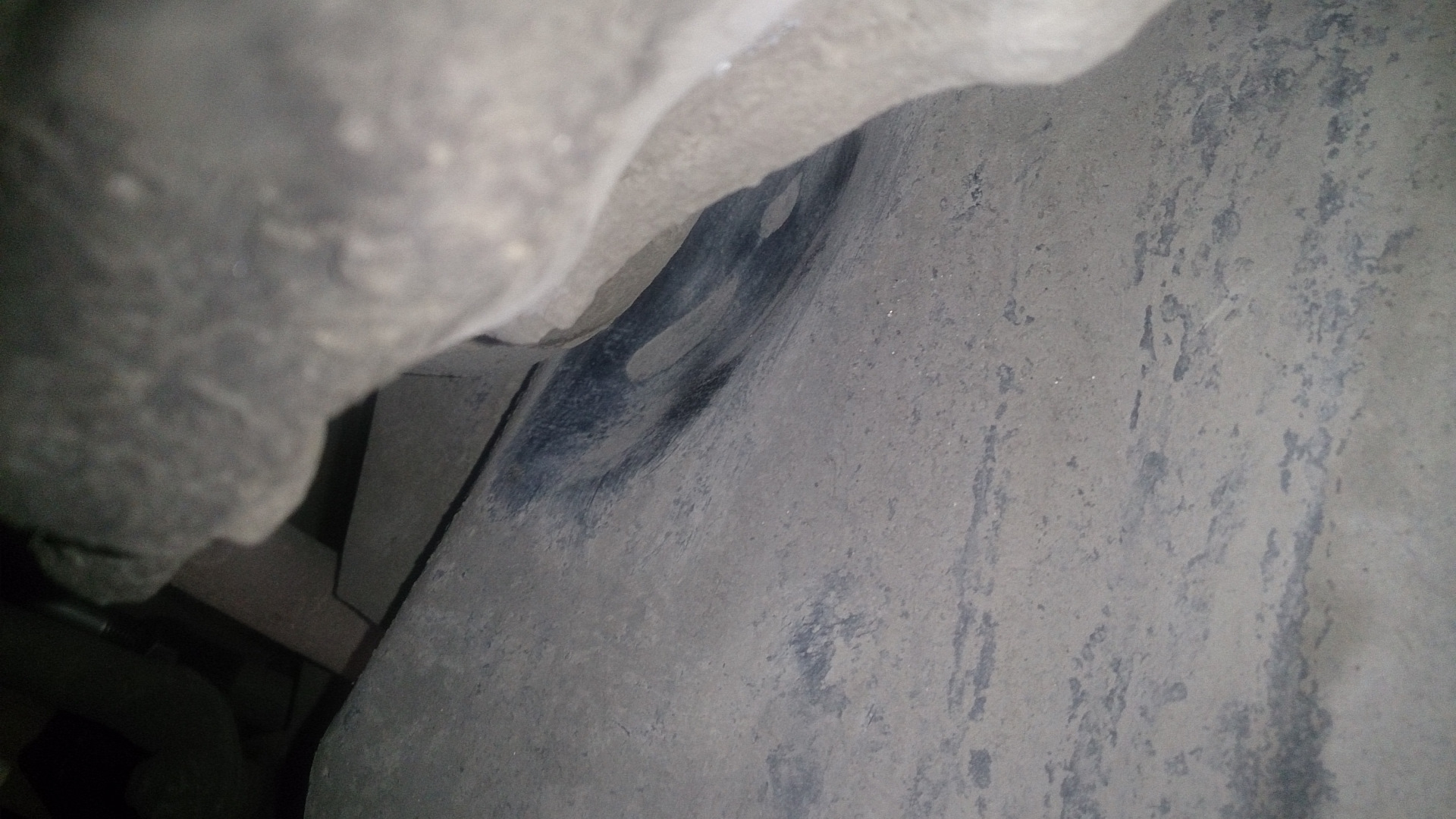

Снимаем колеса, снимаем, у кого она есть, защиту из набора от MadSaray, т.к. она закрывает болт крепления переднего сайлентблока иииии…

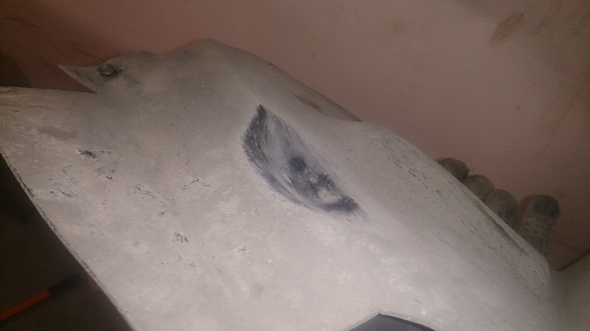

Да. Не обошла меня стороной сия неприятность — защита трет о крышку коробки.
Но тут, как говорится, без претензий. Руки есть, фен есть. Берем фен в руки и делаем…
И сразу примеряем, как теперь будет сидеть.
Зазор получился около 1-1,5 см, что вполне достаточно.

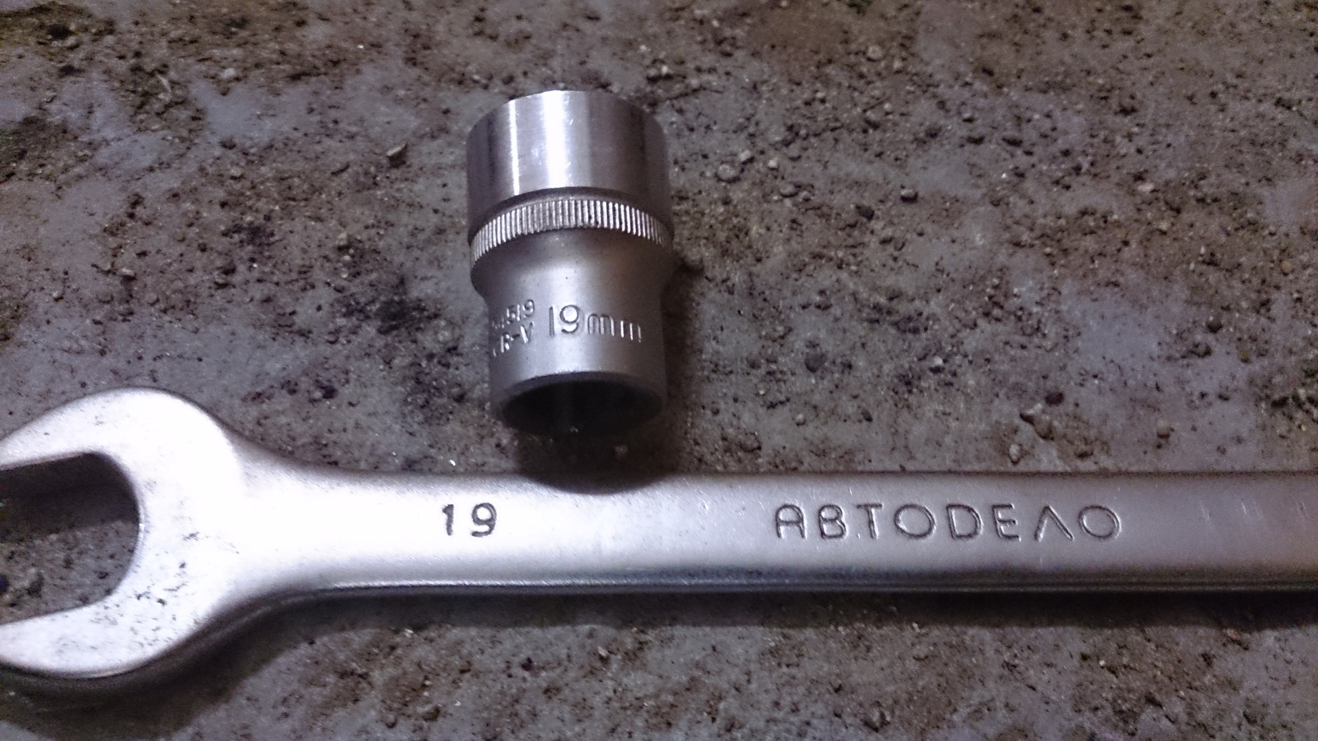

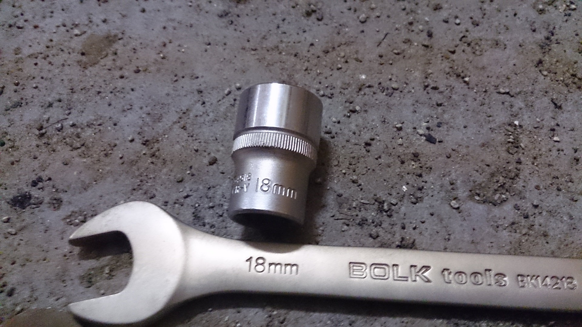

Чтобы снять рычаги нам потребуется следующий инструмент.
Для болта и гайки крепления шаровой — головка и ключ на 19
Для обоих сайлентблоков — головка и ключ на 18.
Головку придется надевать и на трещетку, и на вороток. Трещеткой у меня не получилось подлезть как раз при откручивании задних болтов.

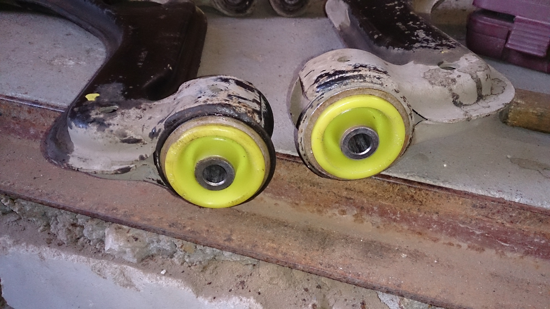

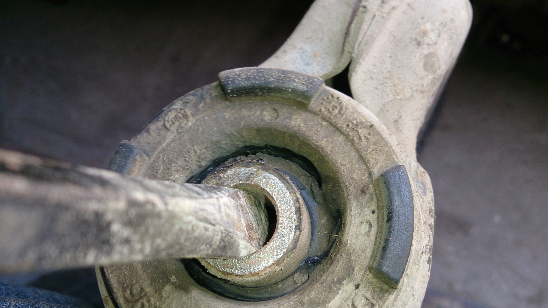

Вот такая картина меня ждала на обоих рычагах.
Сразу скажу — прошлый раз рычаги затягивались в правильном положении!
Ну да фиг бы с ним.
Берем новые сайленты, идем в дружественный сервис. Обычно у них перепрессовка одного сайлента стоит рублей 250.
В этот раз мне несказанно повезло. Мне их перепрессовали бесплатно!

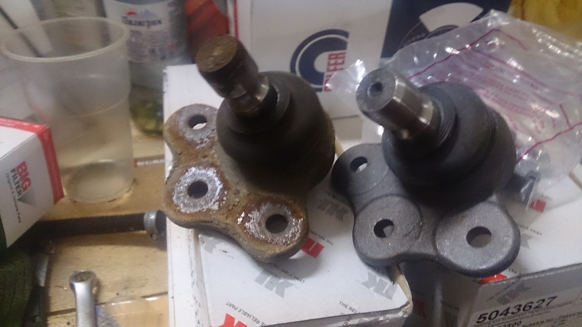

НО! Пришли к общему мнению, что шаровые ни мне, ни им не очень нравятся. Нет, они не болтаются, но палец уж очень свободно двигается. Поэтому раз рычаги сняты — проще заказать шаровые и поменять, чтобы не делать 2 раза развал.

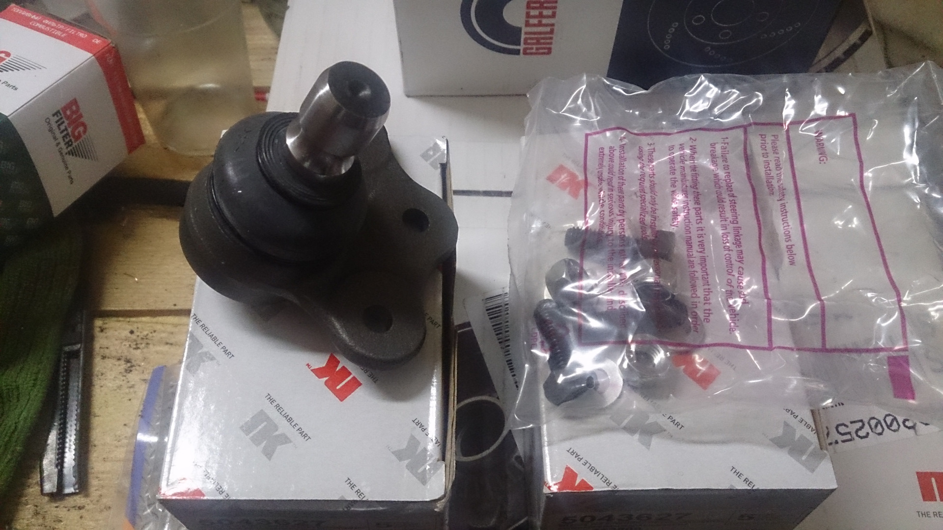

Шаровые я решил заказать на пробу, сразу скажу. Раз уж диски тормозные показывают себя вполне хорошо, то и шаровые возьмем NK.
Шаровая опора NK — 5043627 2шт. 2 х 392 руб = 784 руб.
Вот они.
Комплектность мне понравилась. Как обычно лежат болты, шайбы и гайки к шаровым. Все под ключ на 13.
Ну и не долго думая — меняем.
Старая и новая рядышком
Ну и новая на своем законном месте.

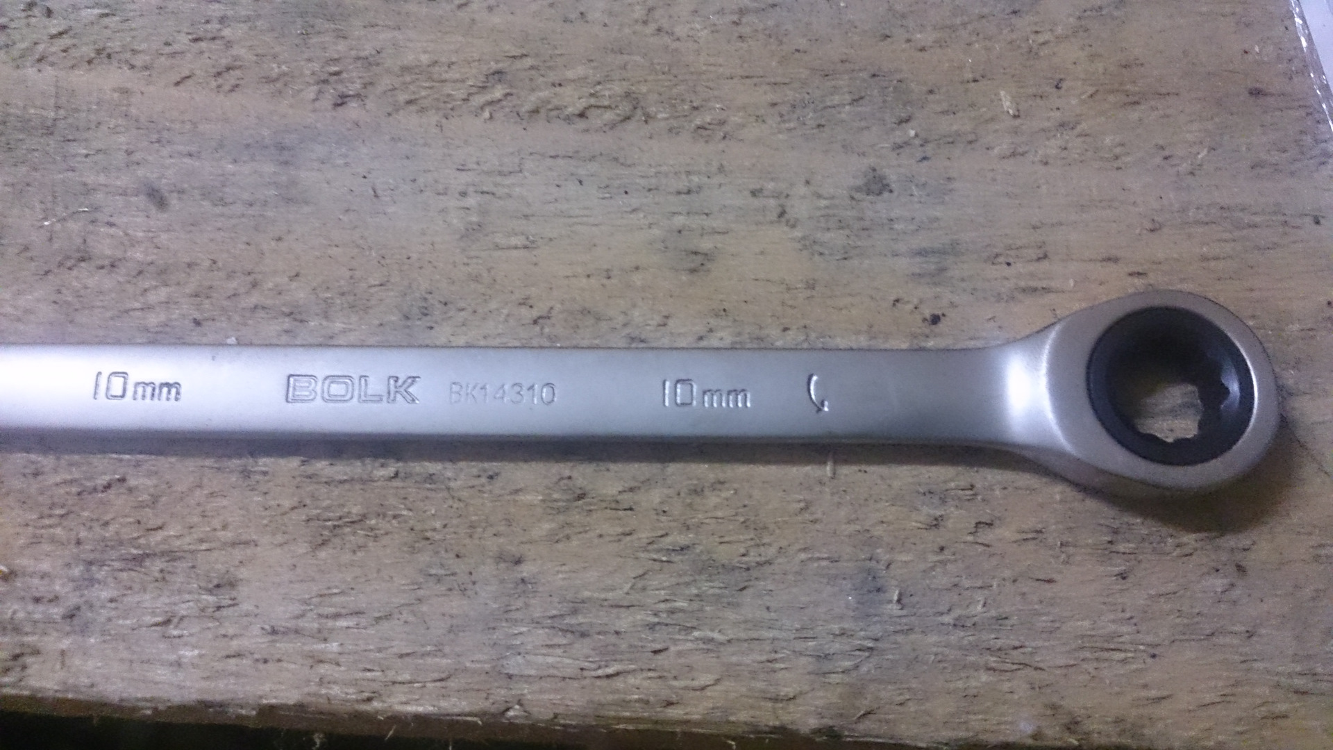

Остался самый страшный сон по подвеске любого Астравода — замена втулок стабилизатора.
Для облегчения сего процесса за 200 рублей был приобретен вот такой ключик на 10.
Брал без шарнира, не было в наличии. Но и этим вполне справился. Он на порядок облегчает отворачивание болтов крепления скобы втулки. Само собой при снятых рычагах доступ туда намного лучше.

Я в точке опоры разочаровался, саленты 20-30 тыс выхаживают, потом металическая втулка отрывается от полеуретана и начинает интенсивно его раздалбливать. Nk тоже, амморты пришли не рабочии.
Вов, да посмотрим. Я уже во всем разочаровался. У меня и TRW сайленты прошли 21 тысячу. И вот что с ними стало на фотках.
