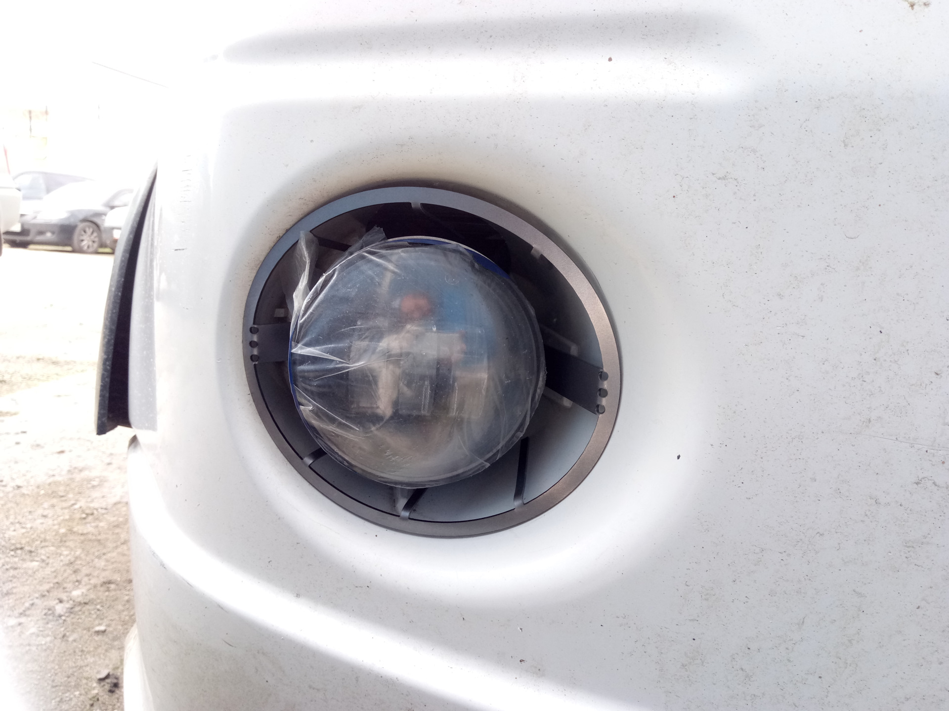

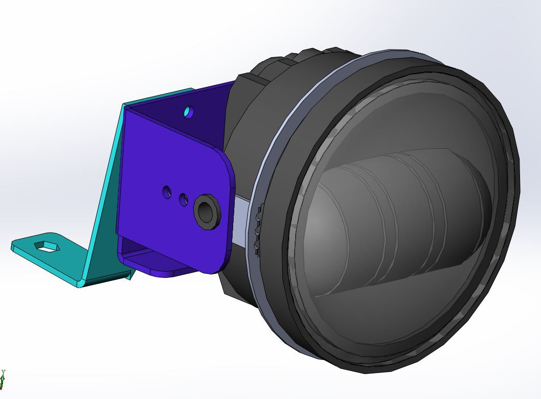

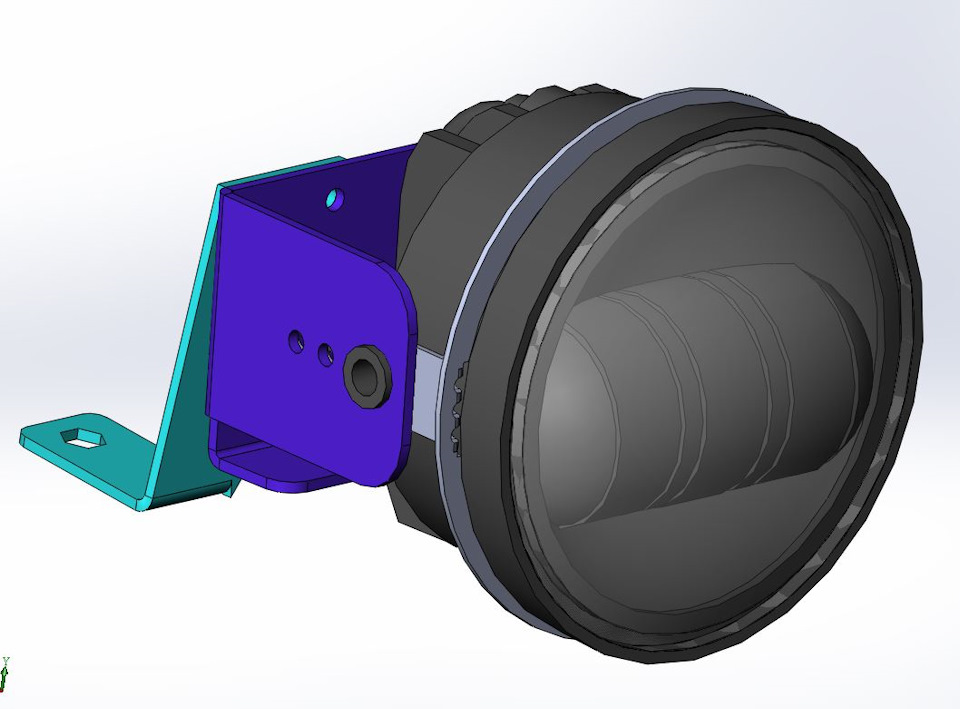

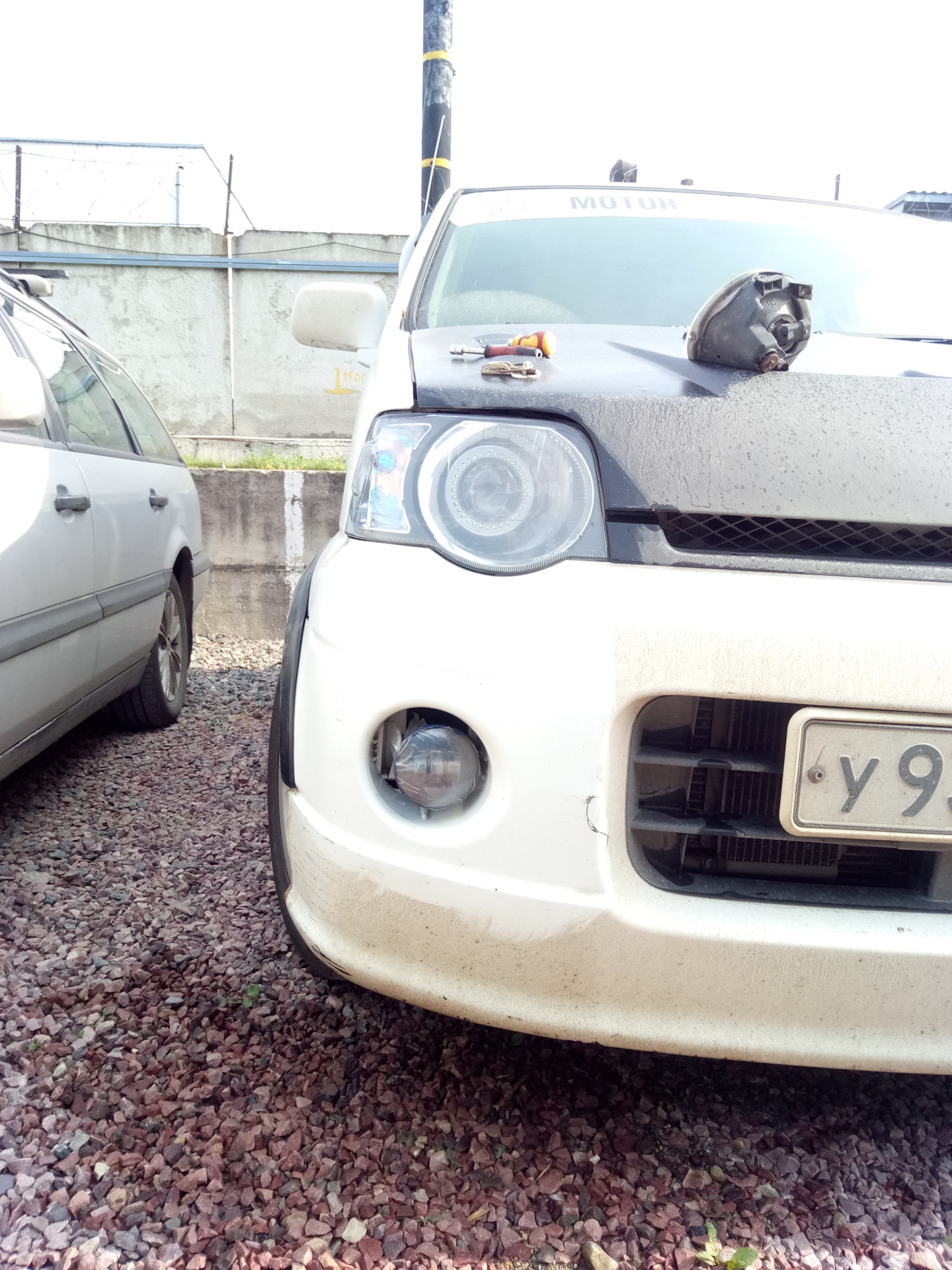

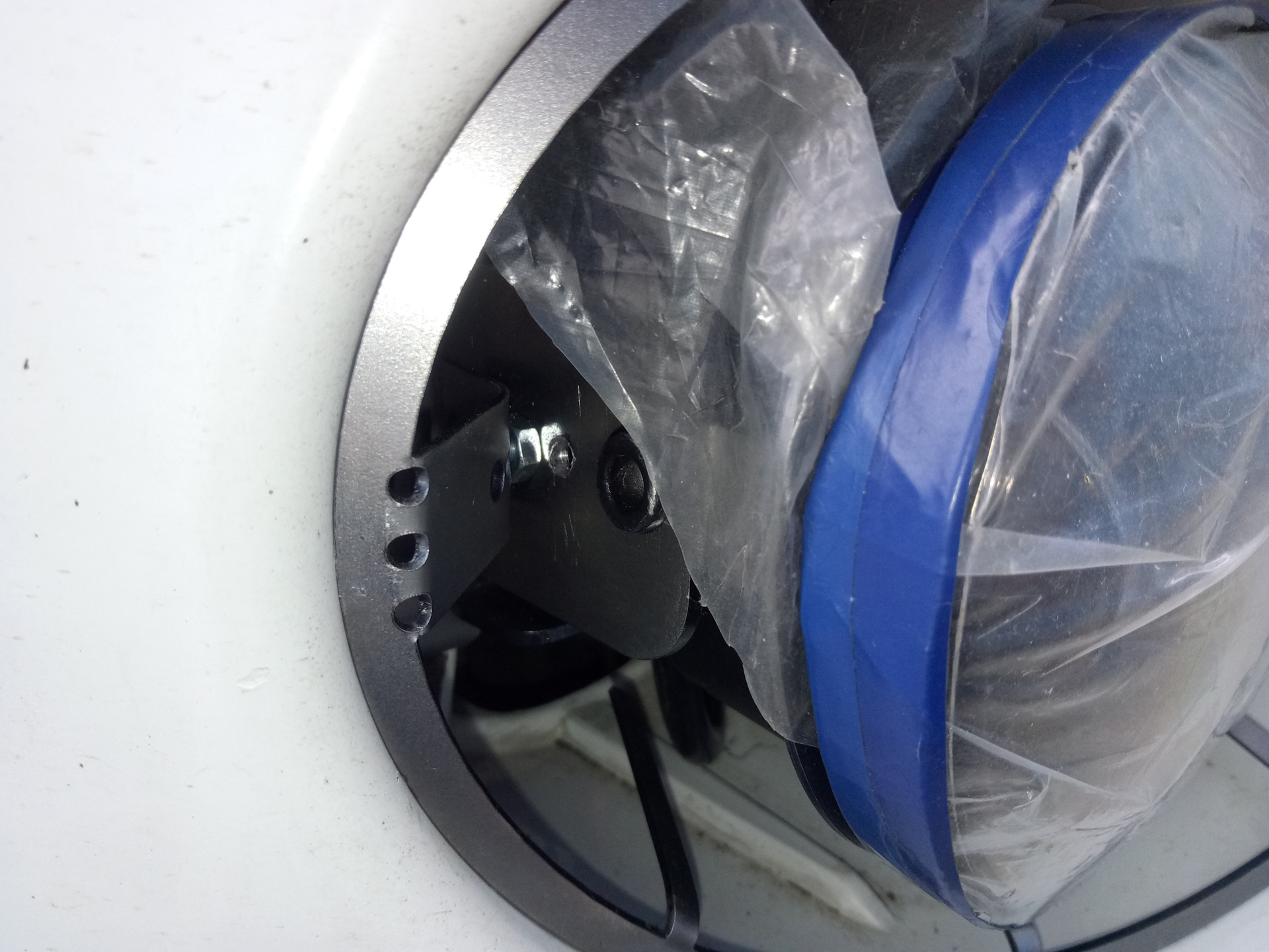

Сделав новый кронштейн, примерил — увидел, что переборщил )) туманка ушла в центр.
Немного болгарки, немного сварки --> туманка в центре.
Все равно надо будет делать третий вариант кронштейна с точками крепежа для маски, там и учту изменения.

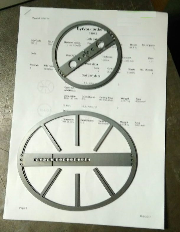

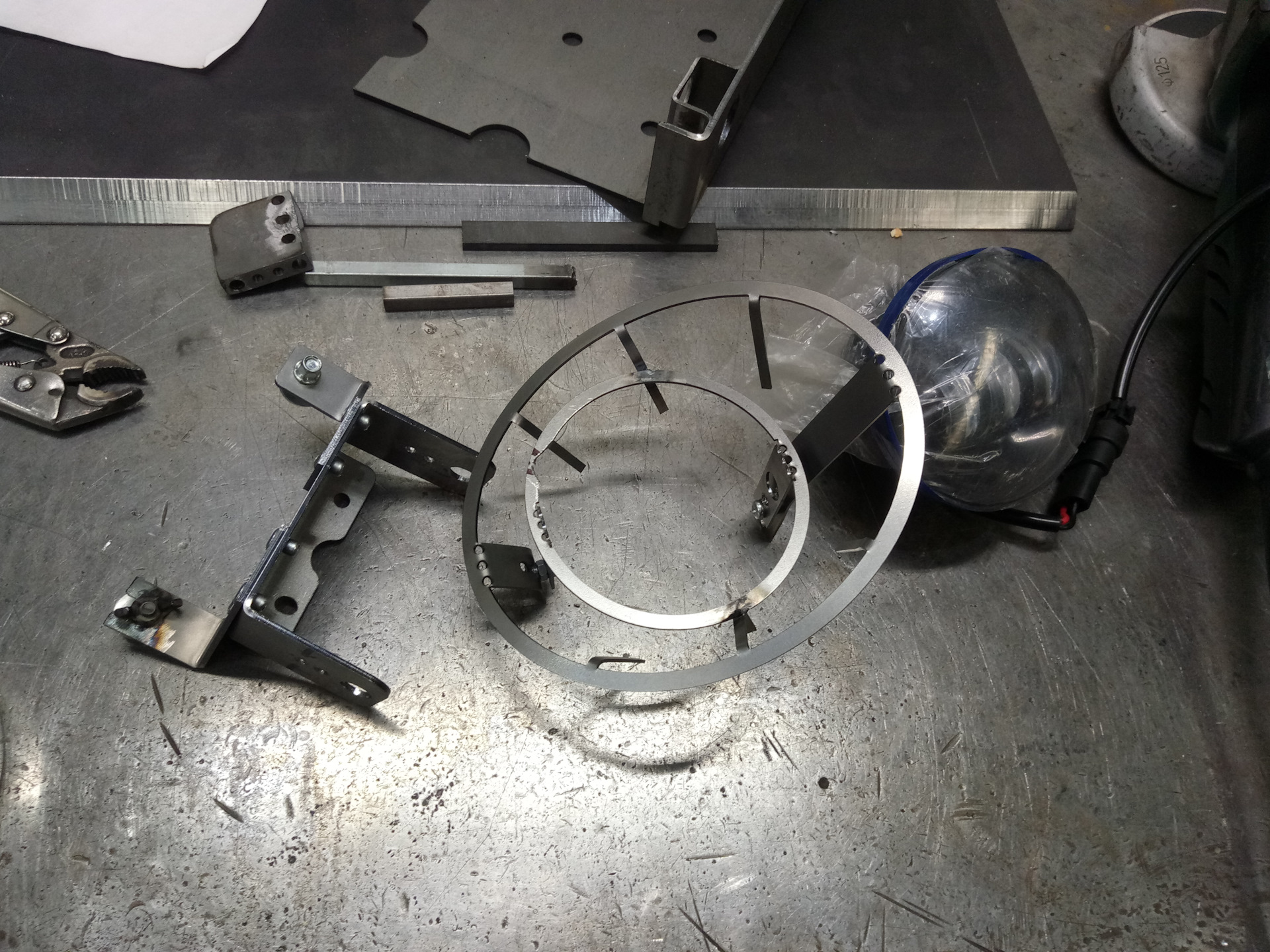

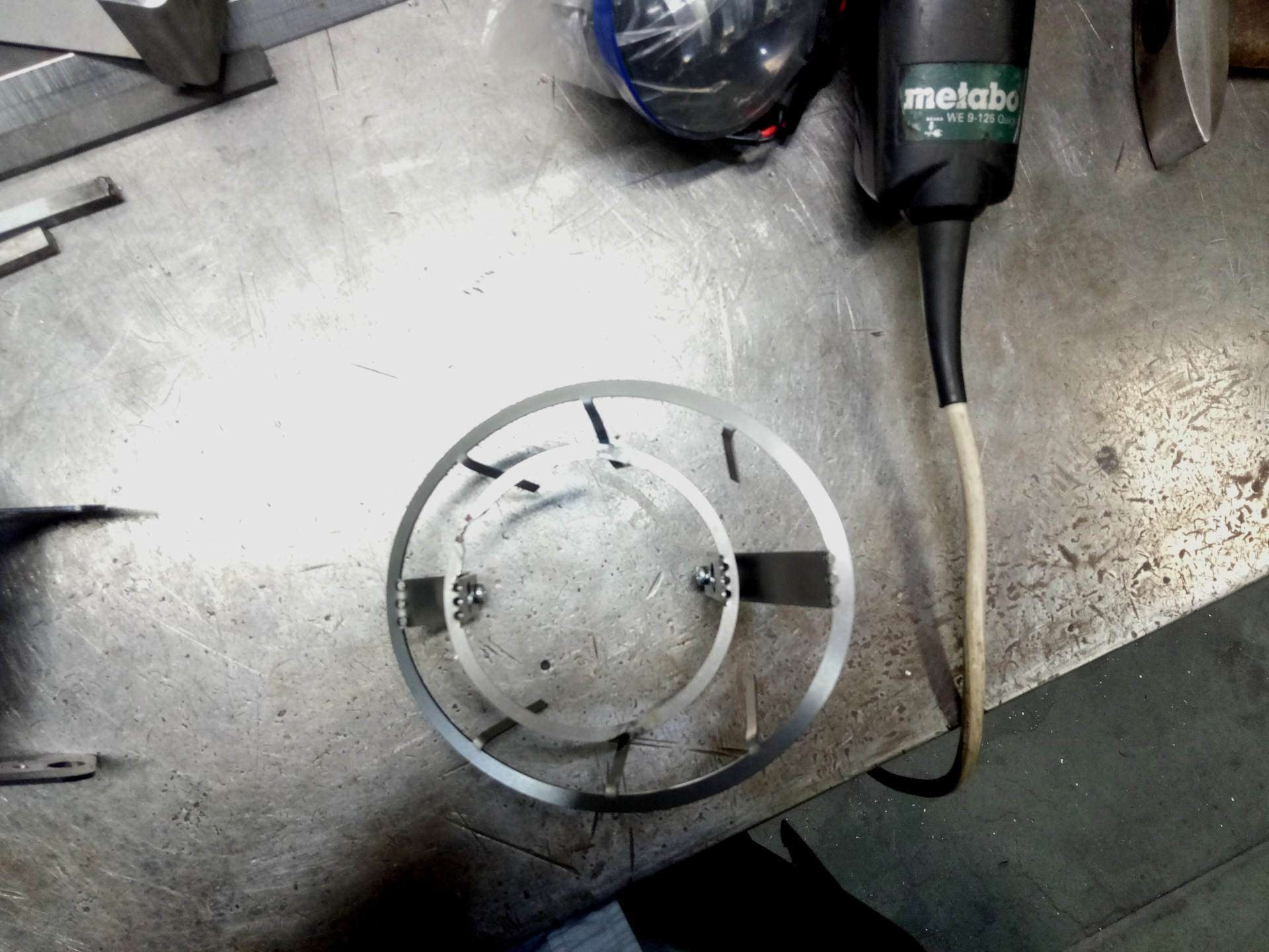

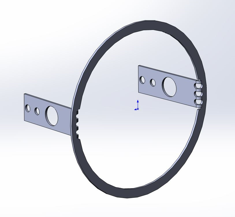

Далее занялся каркасом маски.

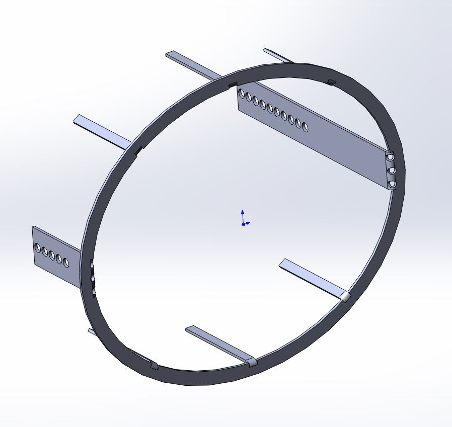

Прорисовал два кольца с усиками/лапами.

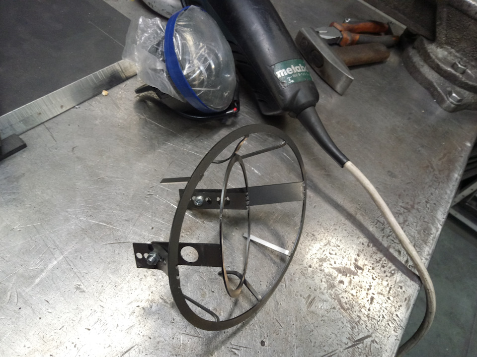

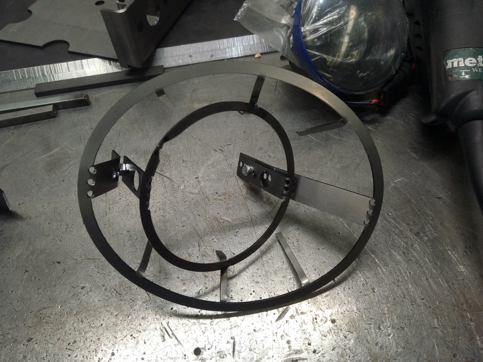

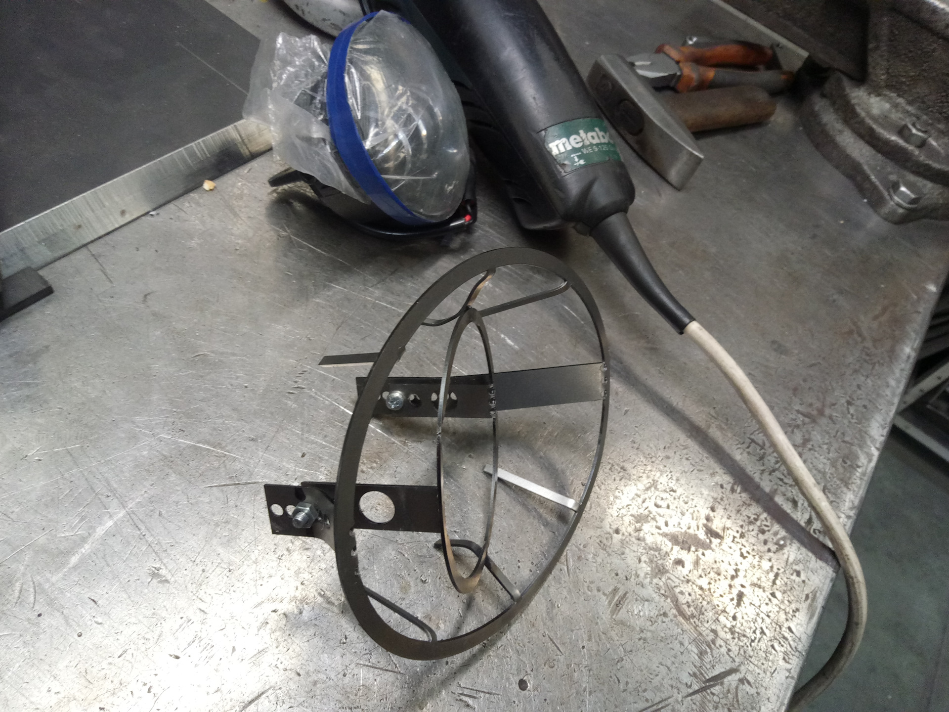

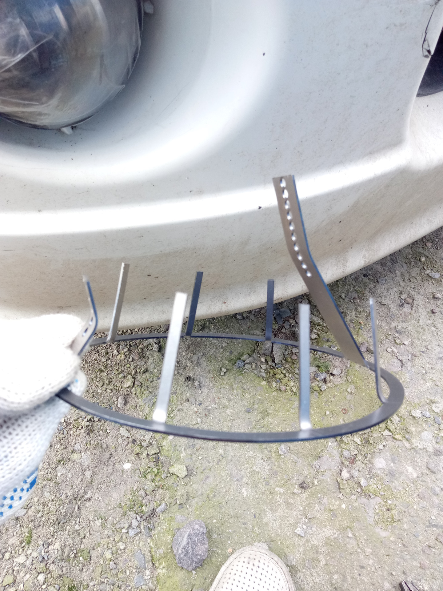

Подогнул усы/лапы плоскогубцами, руками получил нечто такое:

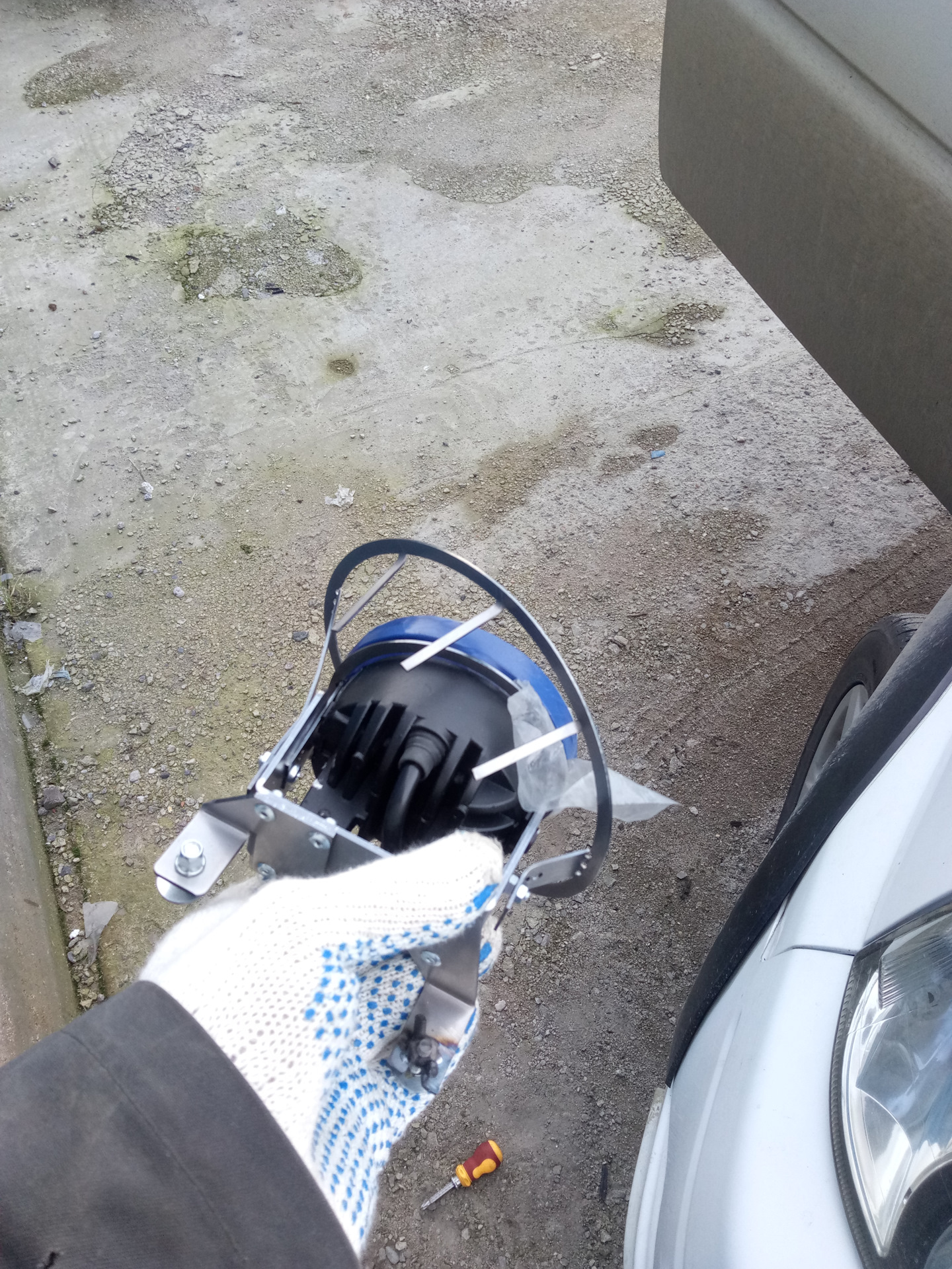

Собрал воедино:

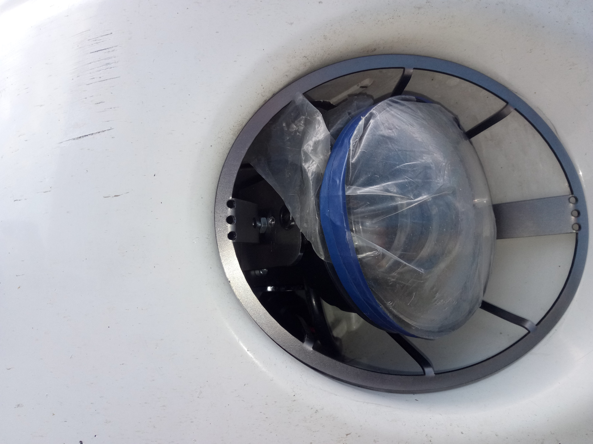

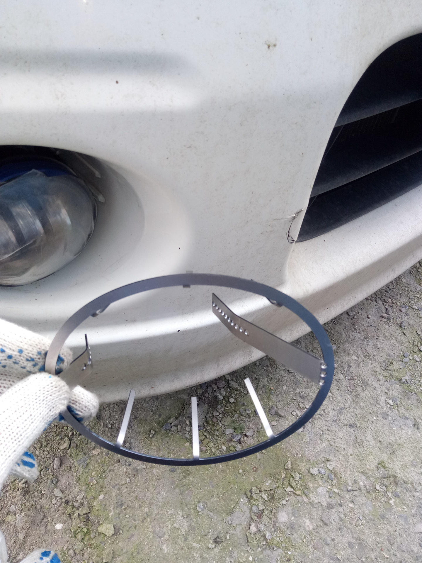

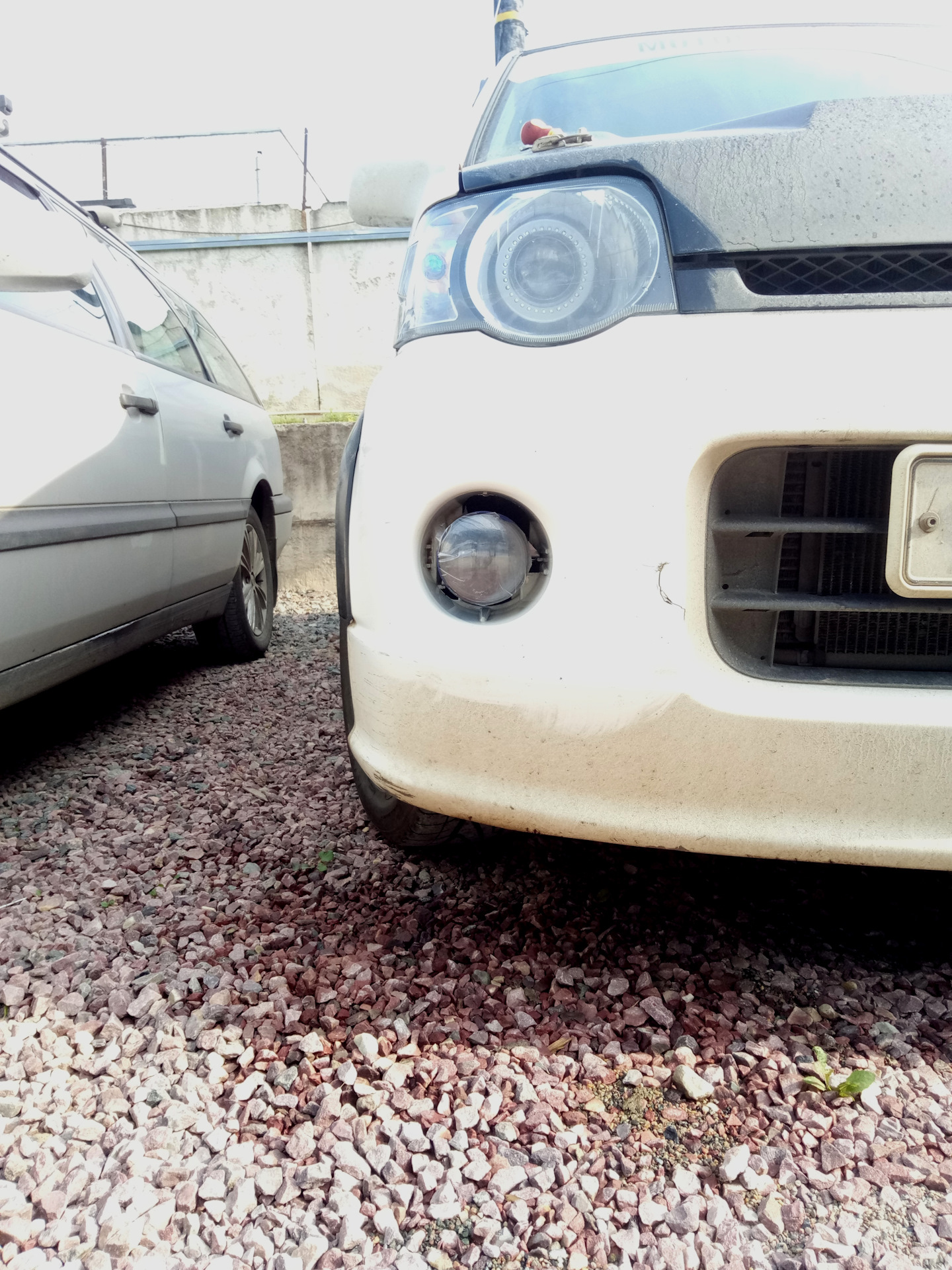

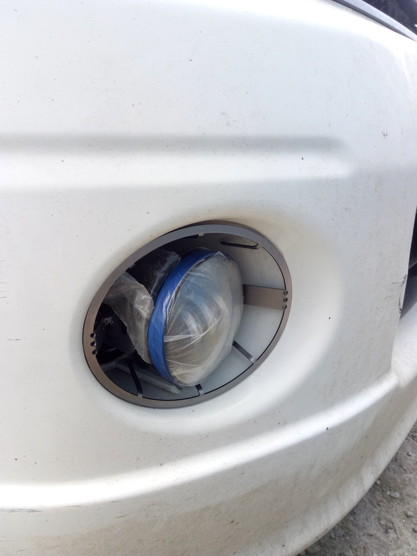

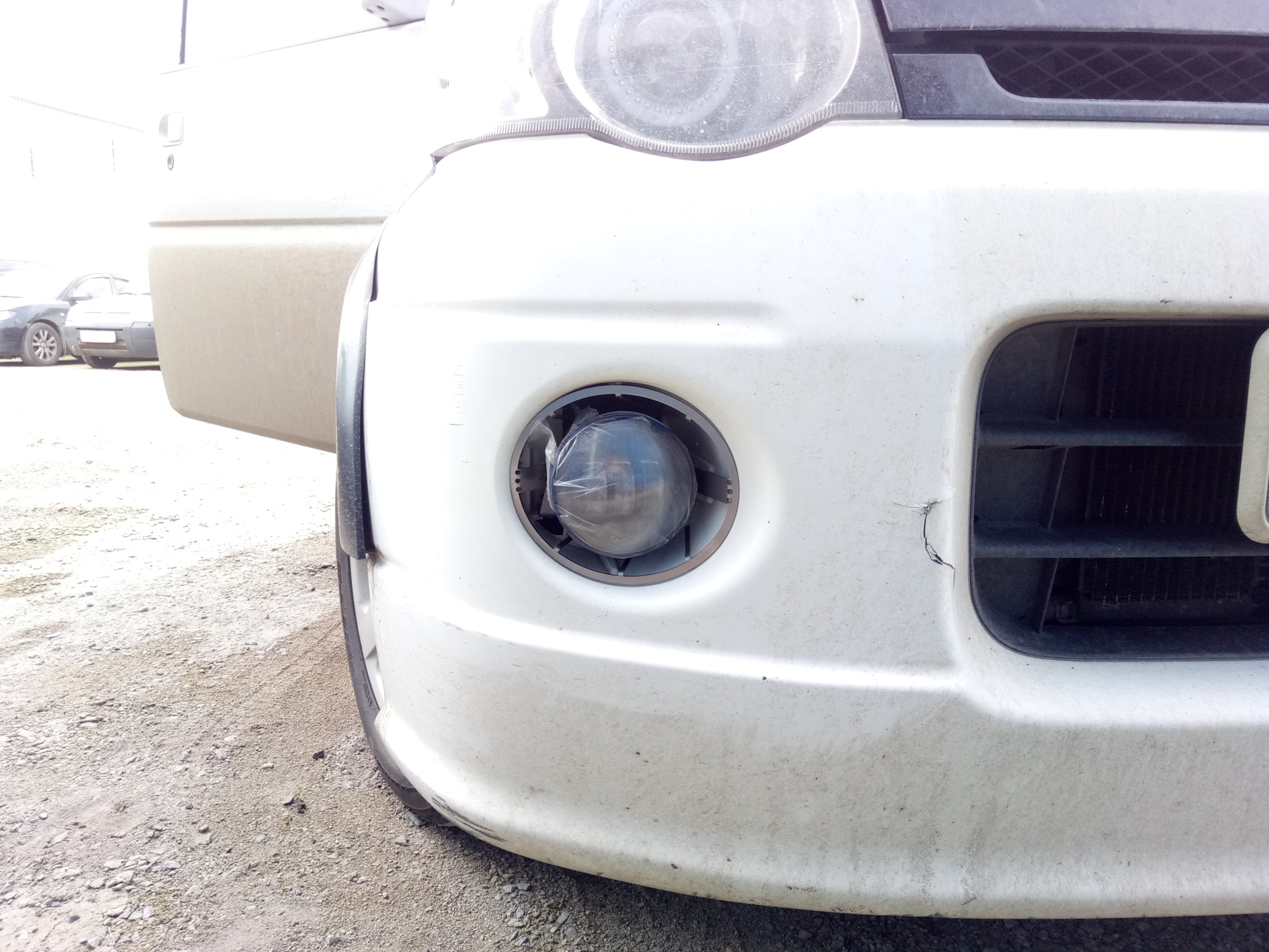

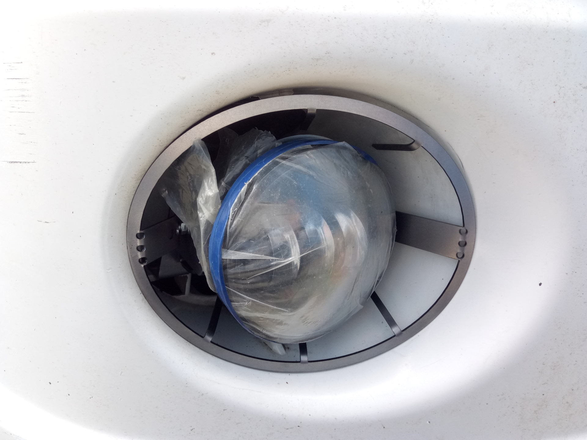

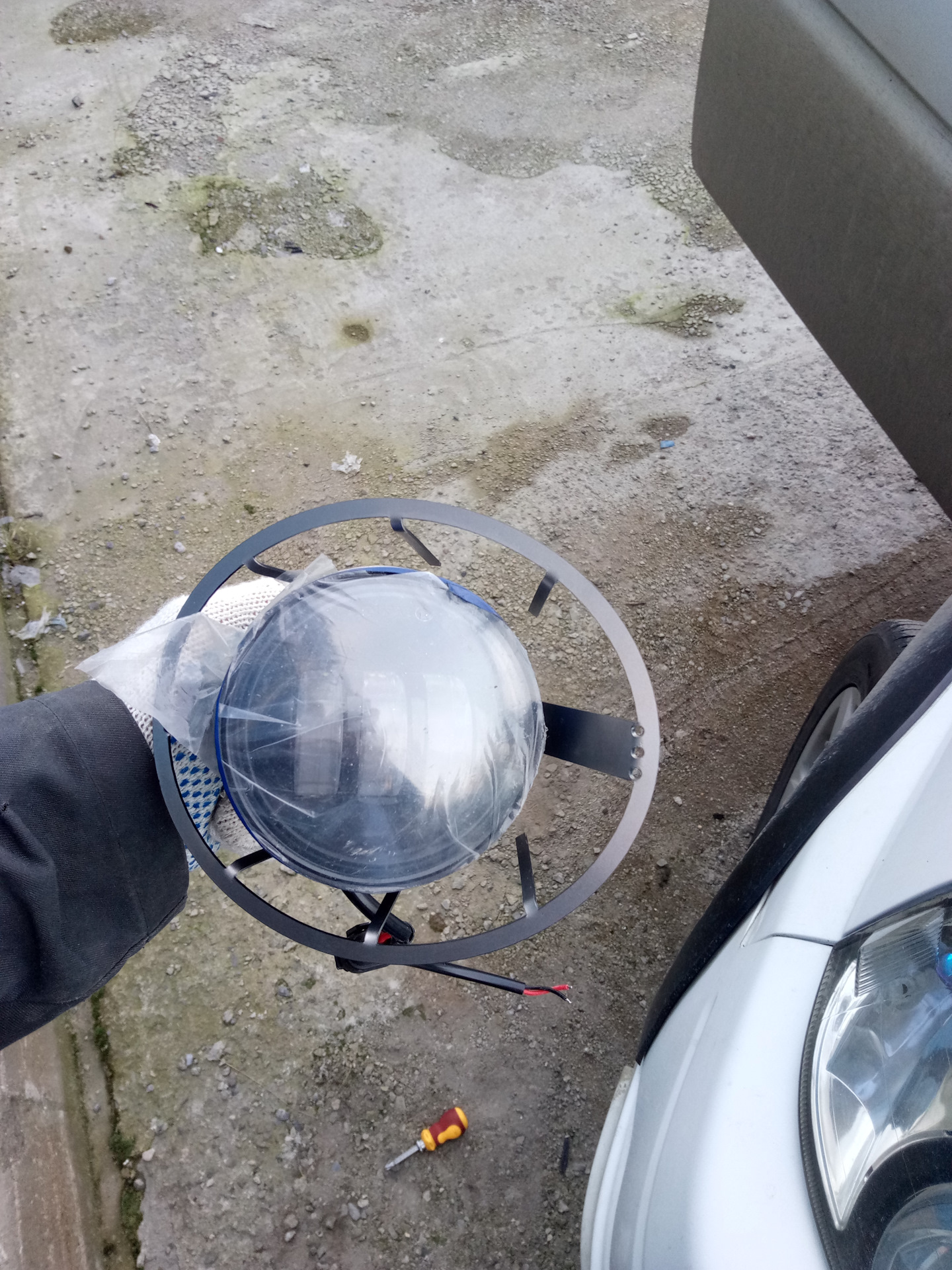

Примерка на авто.
Подобрал положение большого кольца путем подгибов/отгибов усиков и отверстий на лапах.
Немного кривовато, но шпакля все исправит.

Фига сколько здесь 3D моделирования)). Готовую бленду не удалось подобрать?
В предыдущей части есть картинка того, какая планируется маска. Она в разные стороны изогнута.
Простая бленда будет не так смотреться.
Не хочу обычную бленду.
