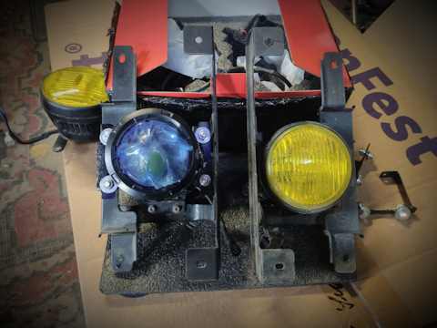

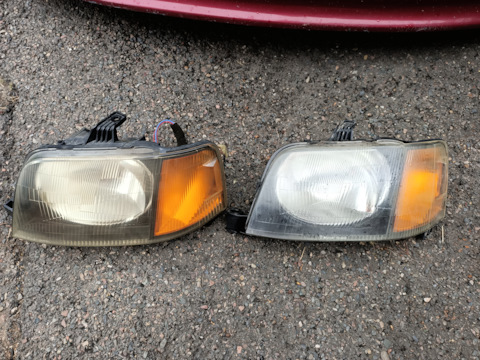

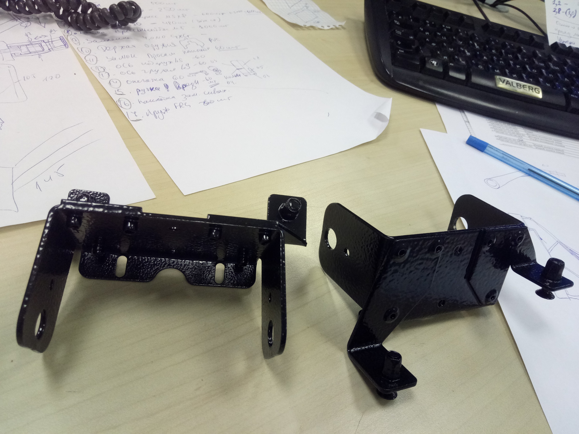

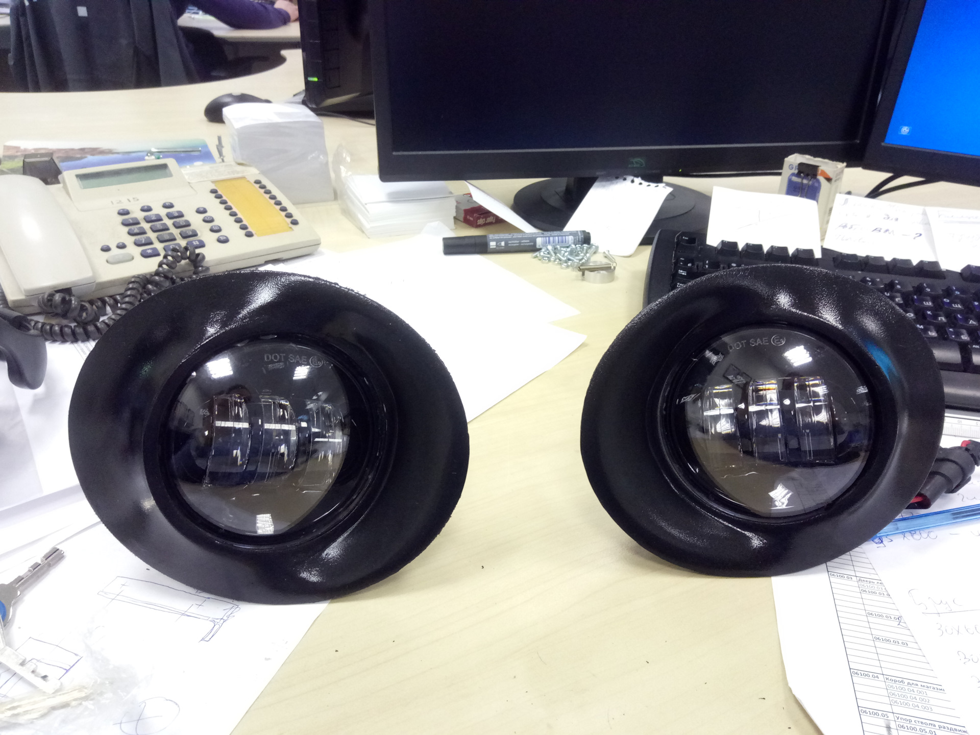

По железу и маскам все было готово еще в ноябре.

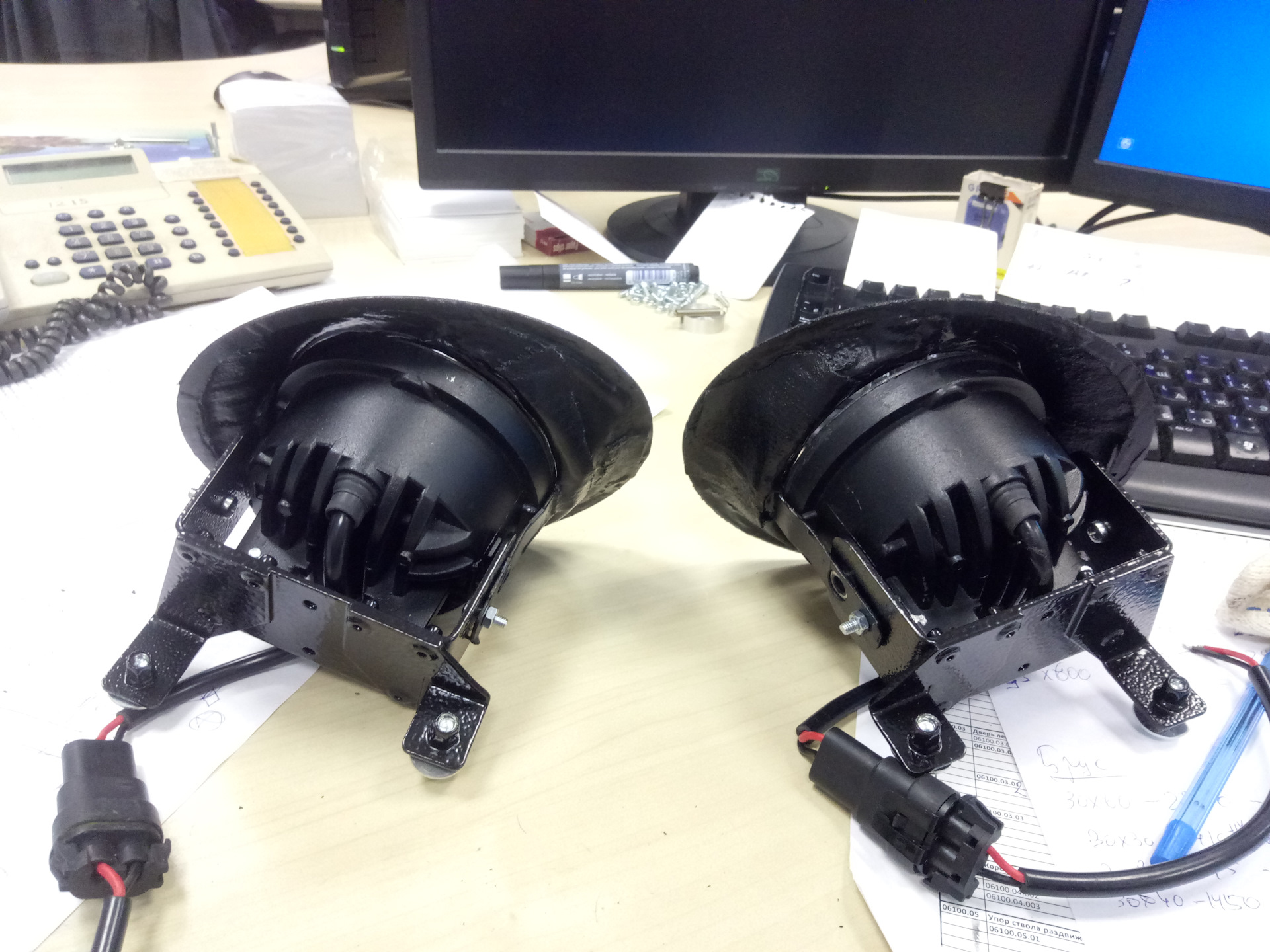

Очень долго возился с бронепленкой. Купил SunTek — avtoplenka.ru/suntek/
Тянется отлично даже без нагрева. Но из-за сферической формы стекла и малого размера по краям не держится вообще.
Натяну, заверну — все ок. Через 2 часа края отходят. Возможно надо какой нить клей на края использовать, не знаю.
Я с ней и так и эдак…и на сухую клею и на воду и на воду с мылом и один раз и другой третий. Результат один — края отходят.

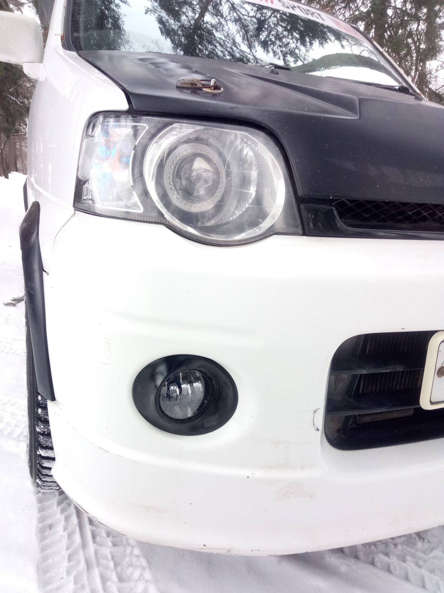

Решил вопрос по другому — вырезал кольца из нержавейки строго по размеру стекла с пленкой, одел внатяг на буртик стекла и приклеил их к торцу корпуса.

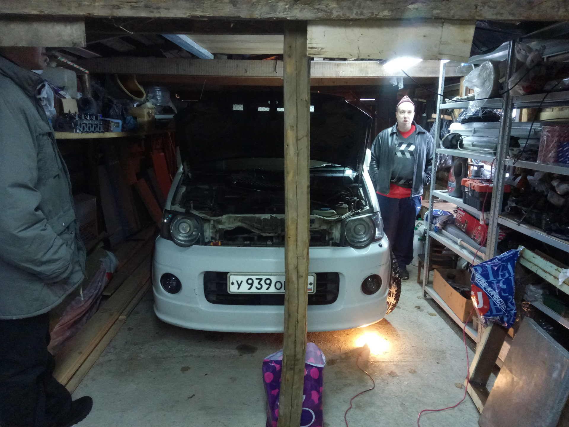

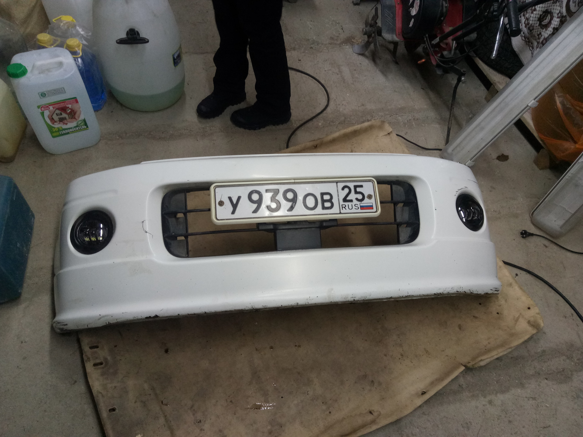

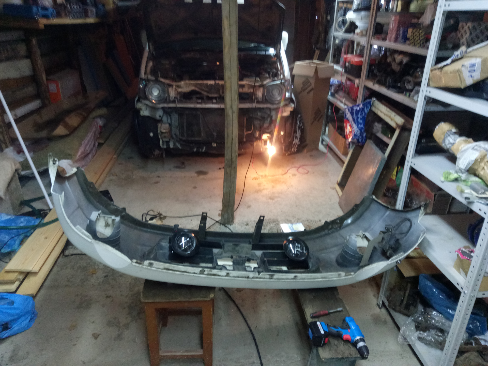

На прошлой неделе поехали на дачу к Димону Triporosenka, а там есть гаражик и электричество.

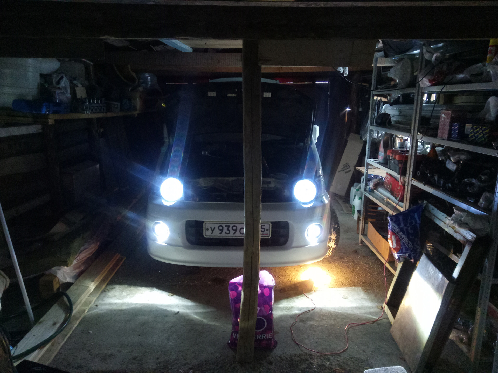

Я взял с собой все барахло и с утреца пошел ковыряться.

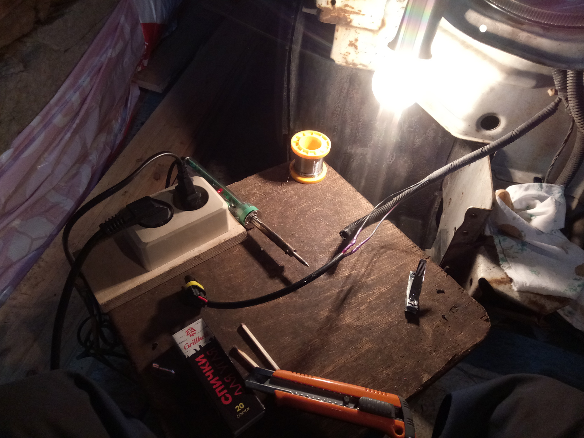

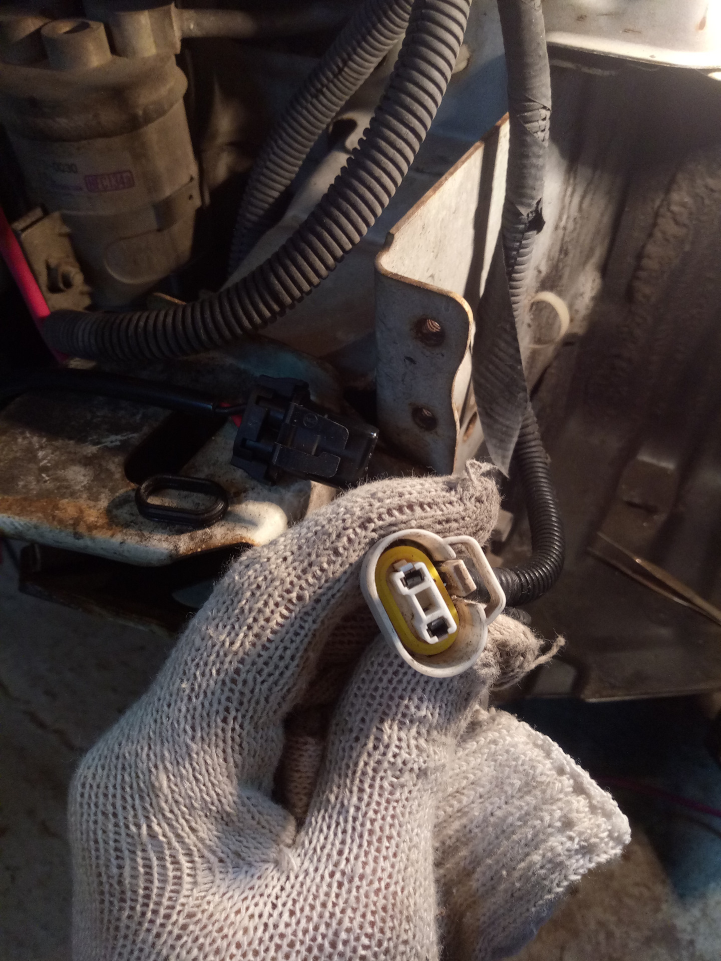

С левой стороны проводка в норме, поменял только резиночку на новую. Снял с фишки, что шла с туманками.
С правой стороны фишка родная была подплавленная и чуть закисшая.
Как говорит Димон-Triporosenka: "Резать к чёртовой матери, не дожидаясь перитонита!" ))
Мужики охренели от масок. Думали, что я их купил. Не верили, что слепили сами из колготок )))
Очень им понравилось, как они встали и смотрятся.
(Спасибо Димону — DMC за маски!)

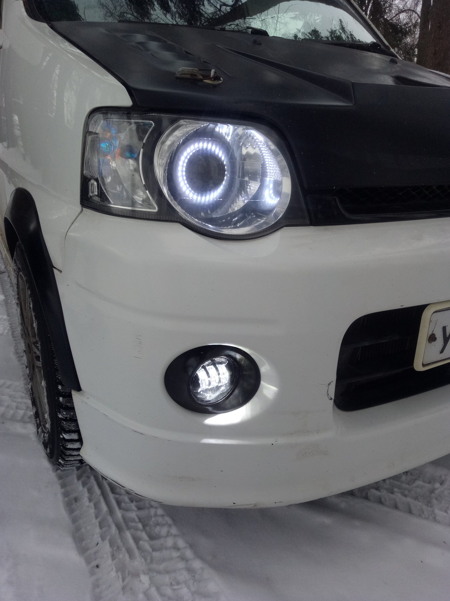

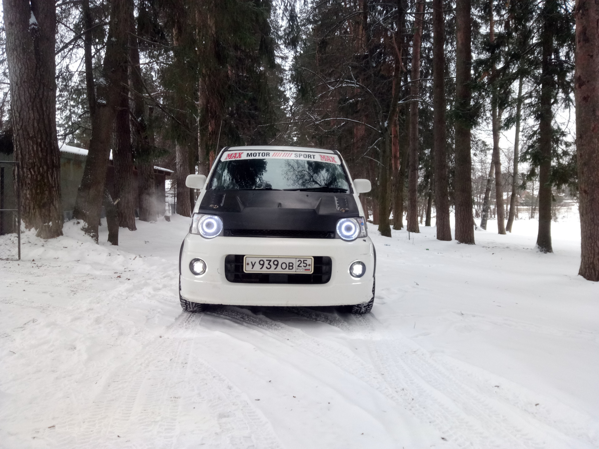

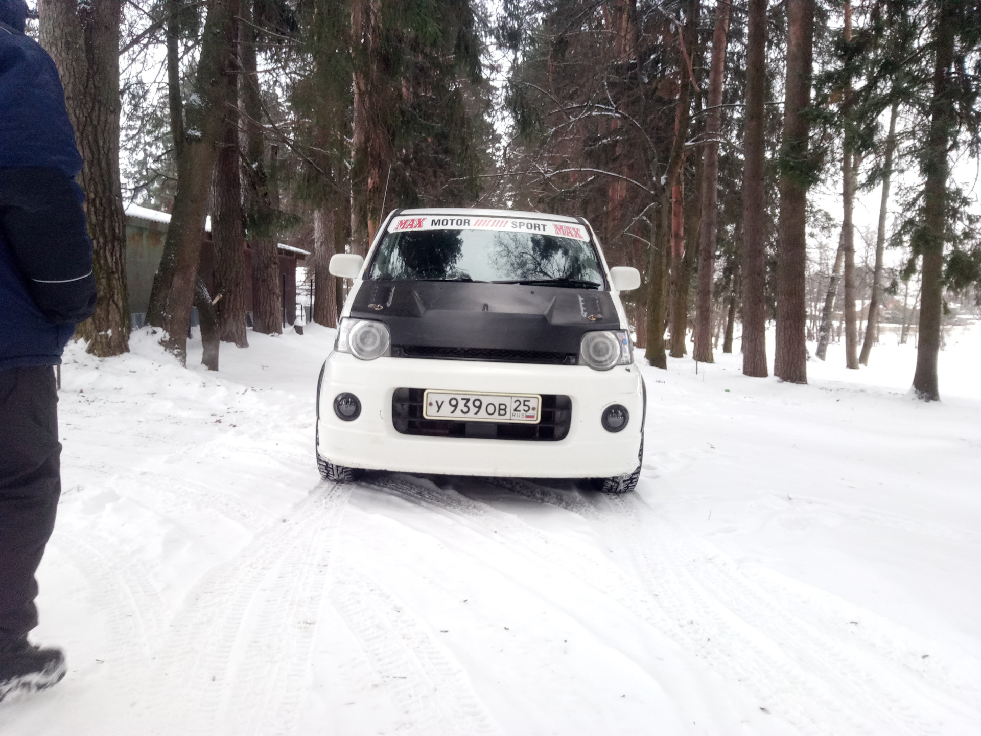

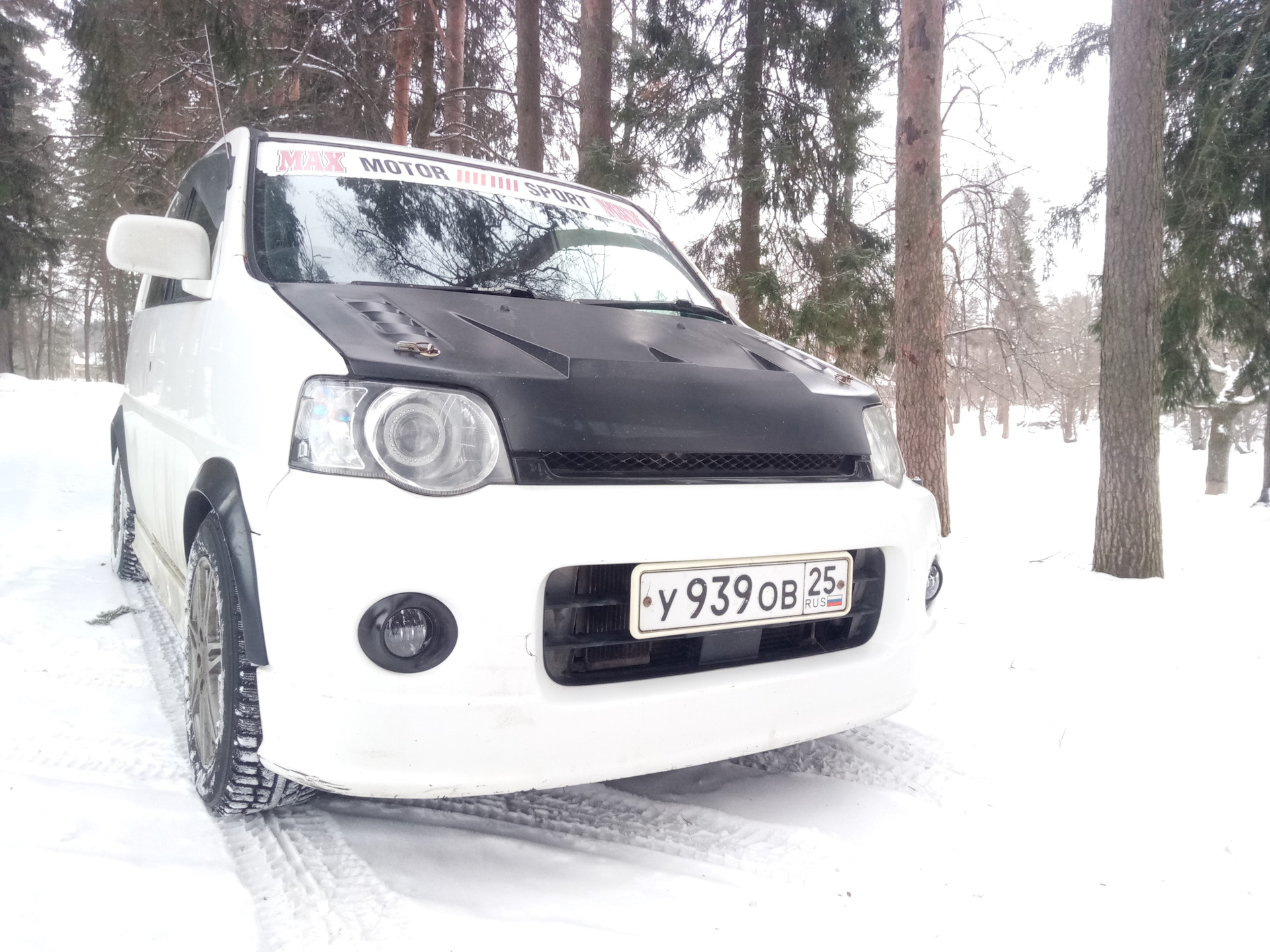

Итог:

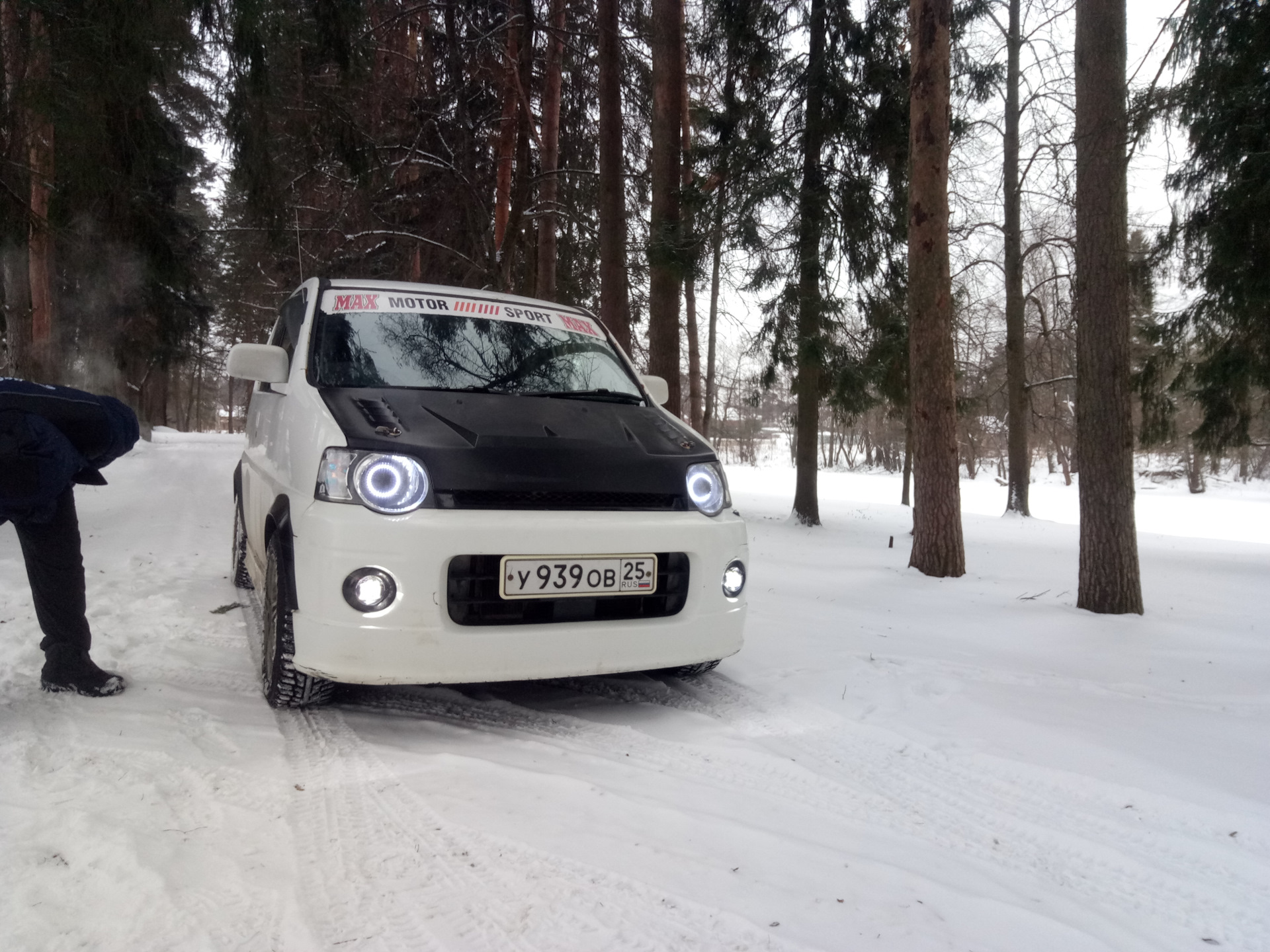

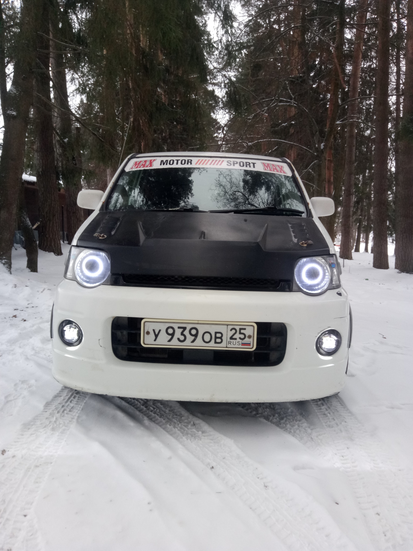

Светят хорошо, надо чутка повыше поднять обе, пока морозы, да снегопады не хочу туда лезть. Единственное, на сырой темной дороге свет от них слабоват, потому что по температуре свечения они близки к 5000-6000К ксенону. Телефон показывает свет белым, глаз видит синеву легкую в свете.
На сухой дороге, на снегу — свет отличный.
Вид хороший, смотрятся интересно. Черный цвет масок сочетается с капотом, решеткой радиатора, решеткой в бампере и расширителями.
В целом, морда машины выглядит интересней чем с родными туманками.
Я доволен.
