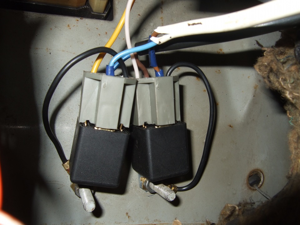

Также я в свое время разместил два реле под панелью, думал их задействовать для открытия-закрытия дверей "по кругу", но почему-то из этой затеи ничего не вышло (где-то здесь чуть подробнее: www.drive2.ru/cars/lada/2…4062246863888608405/#post). Так они с тех пор висели; их-то я и решил задействовать для подачи питания на обогреватели. Правда, с небольшим усовершенствованием — ранее я "просто" подал на реле силовое питание, а теперь "врезал" предохранитель.

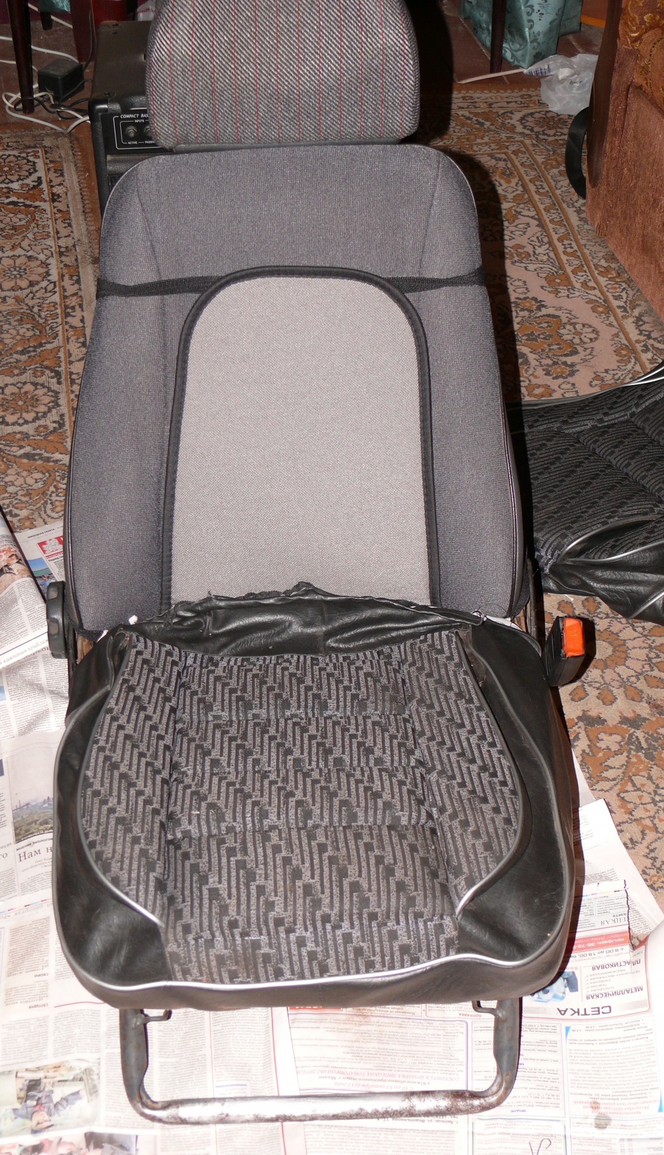

Также я не поленился снять передние сидения, принести их домой (на 5-й этаж без лифта :D) и разместить накидки под чехлами.

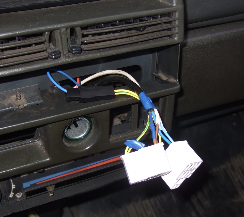

Кнопки для включения обогрева разместил справа от гнезда прикуривателя — там как раз были предусмотрены посадочные места. "Массу" для лампочек внутри кнопок взял от крепления отопителя.
"Силовые" провода от реле под сидения я провел, соответственно, под ковром, ну а "масса" удачным образом снялась с передних креплений все тех же сидений.
Также нужно было решить, откуда брать "управляющий" ток для кнопок и реле — с постоянного плюса или же того, который появляется после включения зажигания. Поразмыслив, решил сделать более надежно, хоть и несколько менее удобно — т.е. по второму варианту (подключившись к той же точке, куда я в свое время подключил управляющий провод для противотуманок, т.е. провод к "Х" выключателя фар). Своего рода "защита от дурака", коим я иногда бываю — например, забываю выключать отопитель или обогрев заднего стекла.
