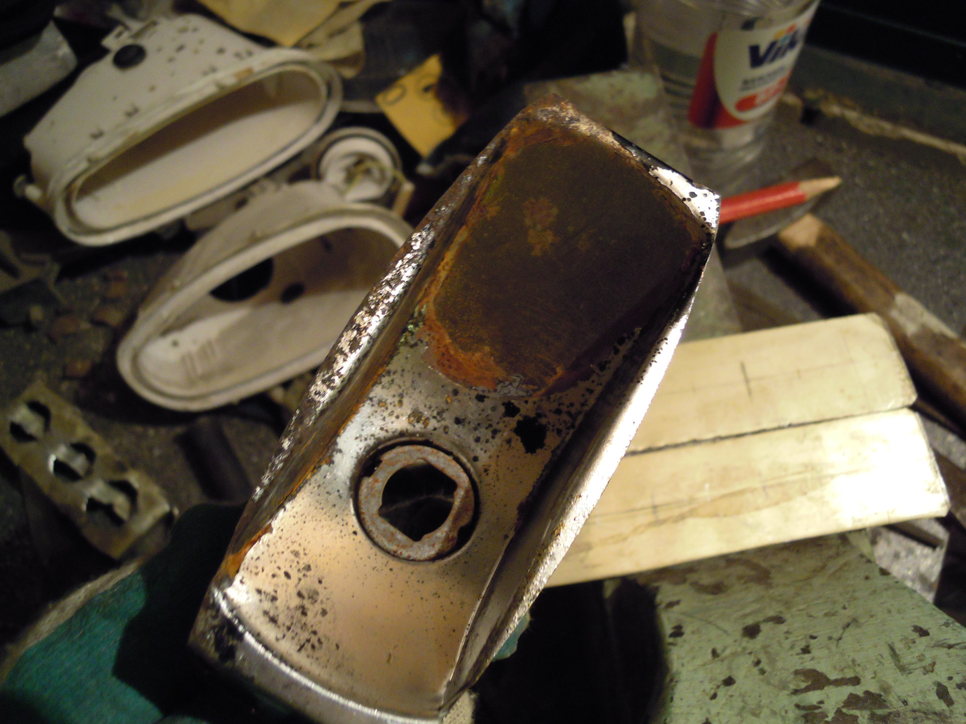

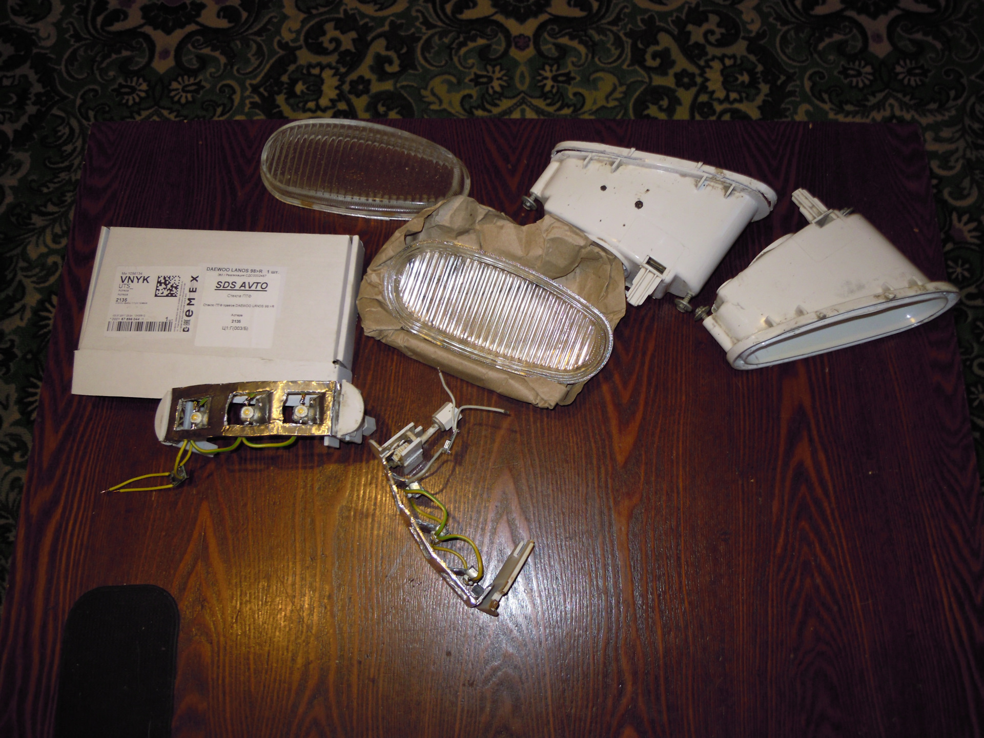

Доброго всем времени суток. С покупки машины была еще одна неприятность: одна туманка была разбита, другая просто не горела. И все бы ничего, поменять стекло, поставить новые лампочки и спокойно себе ездить. Но ведь это же не наш метод! Плюс ко всему в туманках были совершенно убитые рефлекторы.

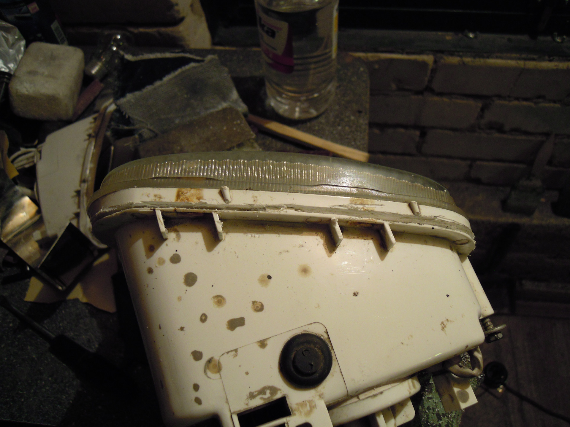

Разборка туманок — то еще занятие. Если туманки были собраны с применением того самого герметика, который греется феном и потом спокойно вынимается стекло, то Вам повезло. Мне же не повезло, у меня был обыкновенный силиконовый герметик белого цвета. Видимо туманки не родные. Битую туманку удалось разобрать без проблем. Стекла просто извлекались осколками. На другой туманке такой номер не прокатил бы без варварского уничтожения целого, хоть и изрядно потрёпанного мелкими камнями, стекла. Так делать я не хотел, поэтому просто взял и распилил туманку.
Это позволило спокойно снять стекло без уничтожения. В принципе на прочность и герметичность это особо не влияет, так как есть еще защёлки, а герметичность легко поддерживается силиконовым герметиком.
Можно пойти по простому пути и заказать диодные лампочки, обклеить убитые рефлекторы алюминиевым скотчем и так ездить. Но опять же это не мой метод, плюс такие лампочки скорее всего будут светить гораздо слабее и наверняка будут слепить встречный поток. Я решил пойти по более сложному пути — изготовить свои диодные "матрицы".

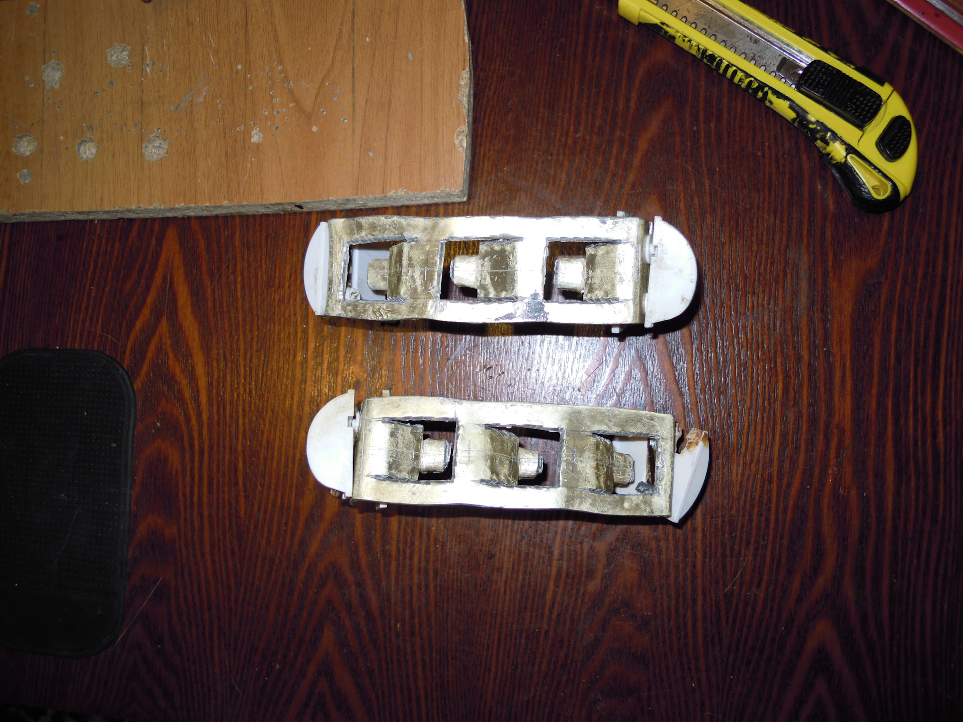

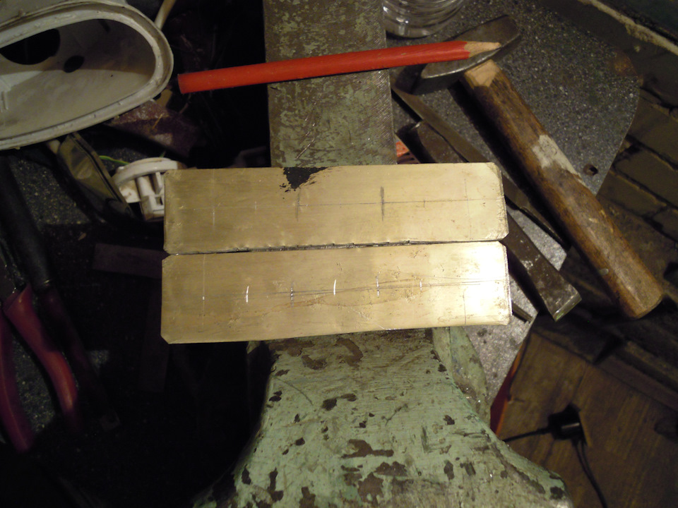

Для того чтобы создать диодную матрицу, решил взять алюминиевую пластину и определенным образом ее обработать.
Я делал матрицы под 3 диода, но сейчас бы поступил иначе — во-первых не морочился бы с алюминием а просто взял бы пластину из гетинакса и вытравил бы на ней плату под диоды. Греться они особо не должны, но как сделал — так сделал. Матрицы изготовил таким образом, чтобы оставалась возможность регулировать направление пучка света.

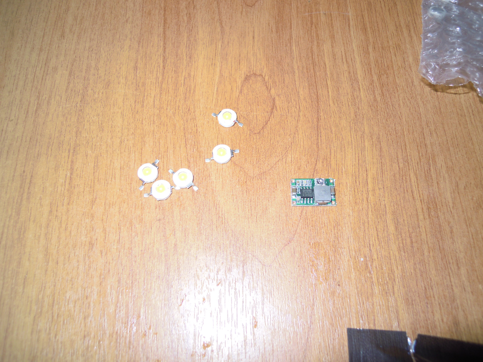

Далее приклеил светодиоды к матрицам на эпоксидную смолу, размешанную с алюминиевой пудрой, подцепил драйвер. Ну и самое ключевое — приклеил линзы-коллиматоры к диодам.
Можно, конечно и без них, но при этом туманка начинает светить куда-то в космос.
Стекло для битой туманки заказал Российской фирмы Астера. Дешево и сердито. Правда под него пришлось разгибать защёлки, так как туго садились.

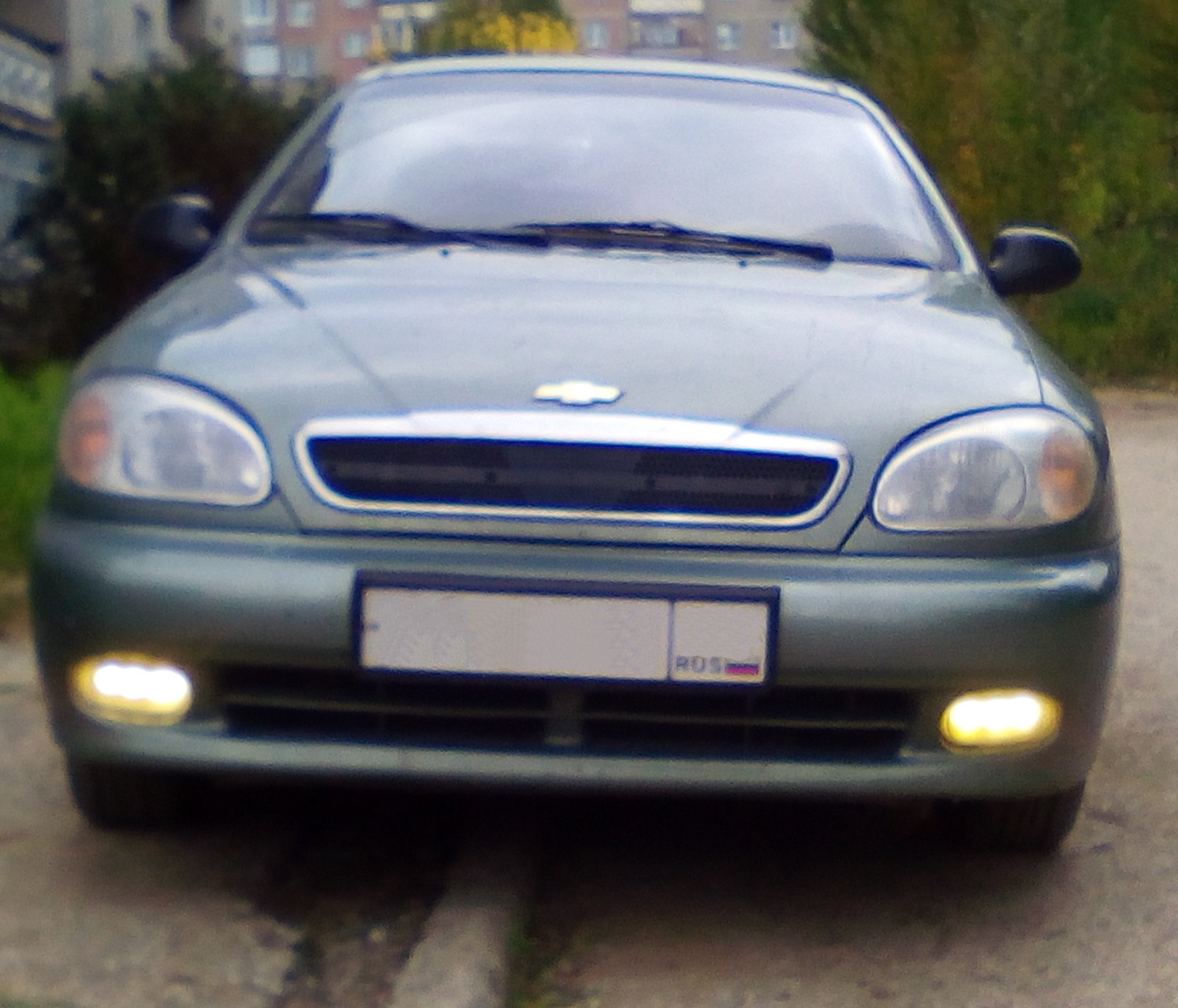

Ну и финальный результат:

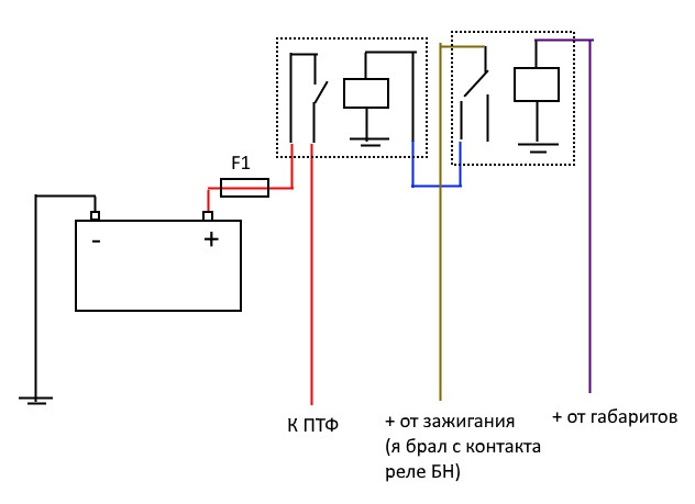

Заодно подцепил релюху на включение туманок как ДХО и выключения их при включении габаритов. Удобно, также делал для жигулей.
ЗЫ: не обошлось без приключений. Если кто-то был особо внимателен, мог бы заметить, что у моей машины больше месяца назад сменилась аватарка тут, на драйве. На аватарке уже было видно что я ездил с этими туманками. Точнее с одной. И было это отнюдь не из-за того, что я ждал стекло. Дело в том что эти светодиодные драйверы боятся переполюсовки. При переполюсовке горит микруха на плате, плюс может скачком тока убить нагрузку. Мне повезло и светодиоды выжили, но пришлось заказывать новые драйверы. Самое смешное, что заказав такие же драйверы в том же количестве у того же продавца — я был разочарован, так как они не пришли. Хотя предыдущие дошли без проблем. Из-за этого пришлось заказывать с Али, потому что там еще таких прецедентов не было. В общем катался я с одной туманкой более 2 месяцев. Так что будьте внимательны при установке таких же драйверов. Под большее количество диодов придется брать другие драйверы, потому что у этих входной ток 1А, выходной — 3А. В моей конфигурации достигнут практически максимум, на что они способны.

Пожалуйста номера компонентов или точное описание, схему подключения
Могу только номер стекла дать 2135.
Накидал схему. Все контакты можно взять в блоке реле и предохранителей рядом с акб. Точное местоположение тех или иных контактов так не скажу, записи оставил в гараже. Легко прозванивается дешевым мультиметром.
