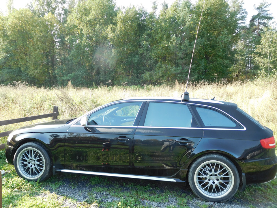

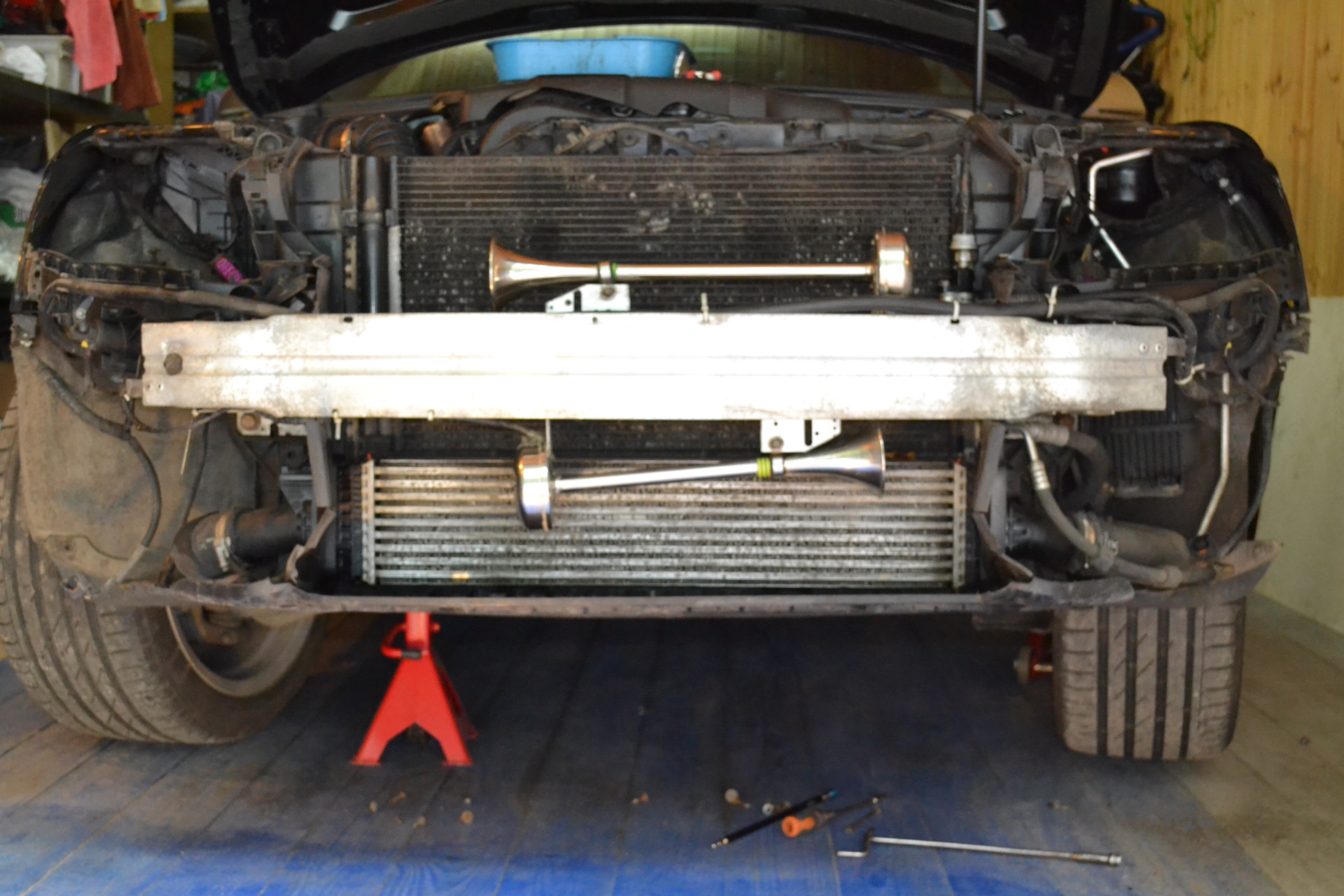

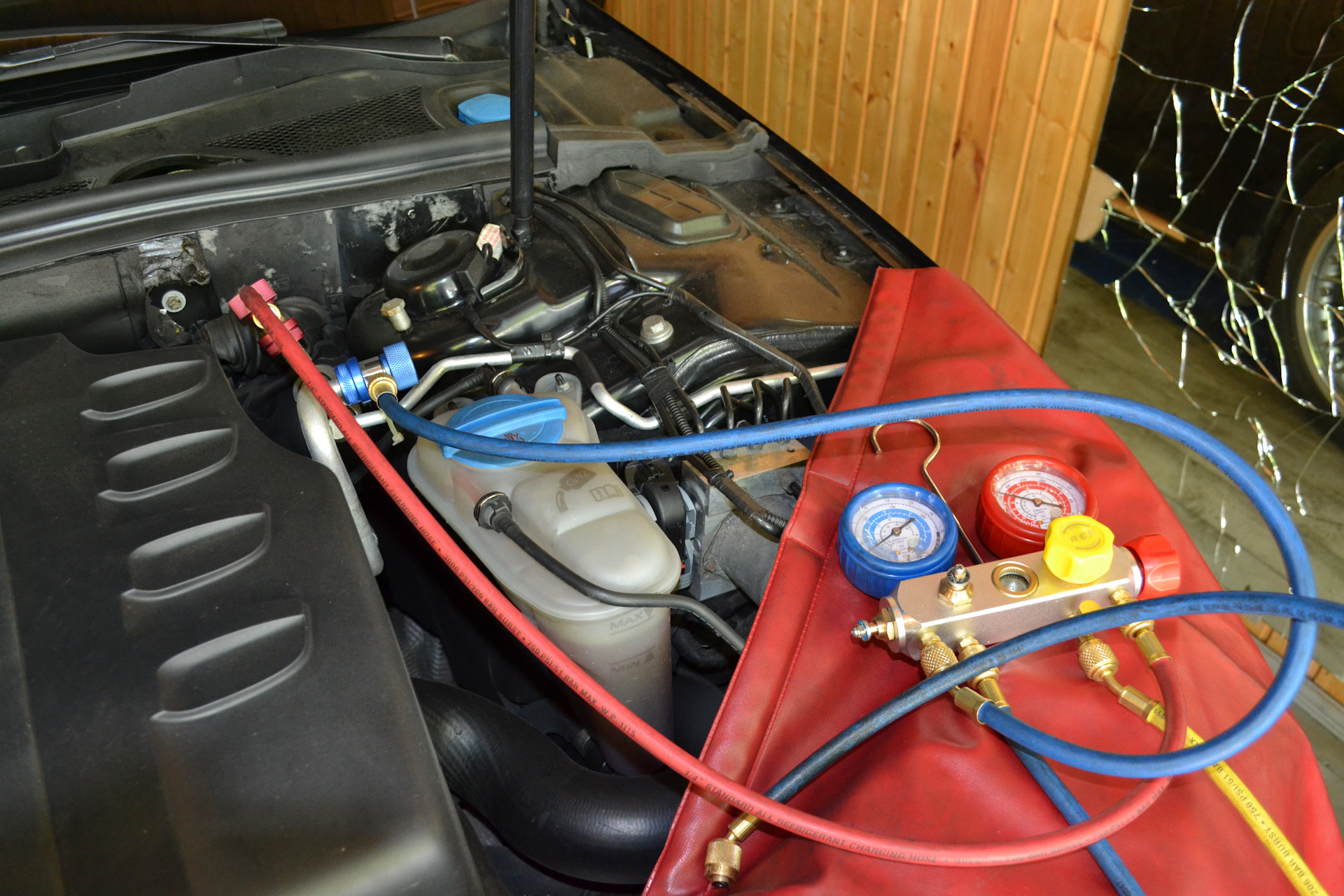

Добрых всем дней ! Готовим авто к поездке в Карелию . Осенняя рыбалка на Ладоге, уха с грибной запеканкой на шхерах и уютный домик для отдыха … вообщем уже в предвкушении ! Первым делом — дозаправил кондей . То, что нормальные люди делают в мае, я, по-причине природной лени в сентябре ( все оказалось в норме ) . Потом установил сетку в решетку радиатора и приточное отверстие в бампере . Снял бампер с решеткой, по
сделанным шаблонам вырезал алюминиевую сетку и закрепил на пластиковые хомуты ( прочно и снаружи незаметно ) . Заканчиваем подготовку установкой проставок под задние пружины . Поменяв задние амортизаторы авто стало жестче и собранней, но с вылетом моих дисков прыгать по грунтовке желания нет . От границы с Карелией до Лумиваара ( Ландепохский р-он ) 17 км мчишься на первой передаче и тормозишь, чтобы не въехать в яму левым колесом, попадая правым сразу в две ! Вообщем- поднимаем . Заказал две резиновые опоры пружины 8 KO 512 149 C с пластиковыми проставками 8 KO 512 141G, получаем плюсом лишний сантиметр . Результатом лифтинга поделюсь после поездки по отжатой предками ( в хорошем смысле ), бывшей братскоФинской земле !

Не я один сам кондей заправляю, выходит? =)
Михаил извиняюсь, что ввел всех в заблуждение, для заправки кондея вызывал знакомого, но о нем не упомянул !
А я уж думал, Вы на весы разорились цифровые — уже завидовать начал =)

Дудки прикольные)) Громкие?
Пользуюсь редко, но если нужно я всегда услышен !

СПС! Даже как то не ощущается вовсе +1см. Тачка гружоная?
Машина пустая, но " приход " заметен . Жаль, что не сфоткал до проставок.
