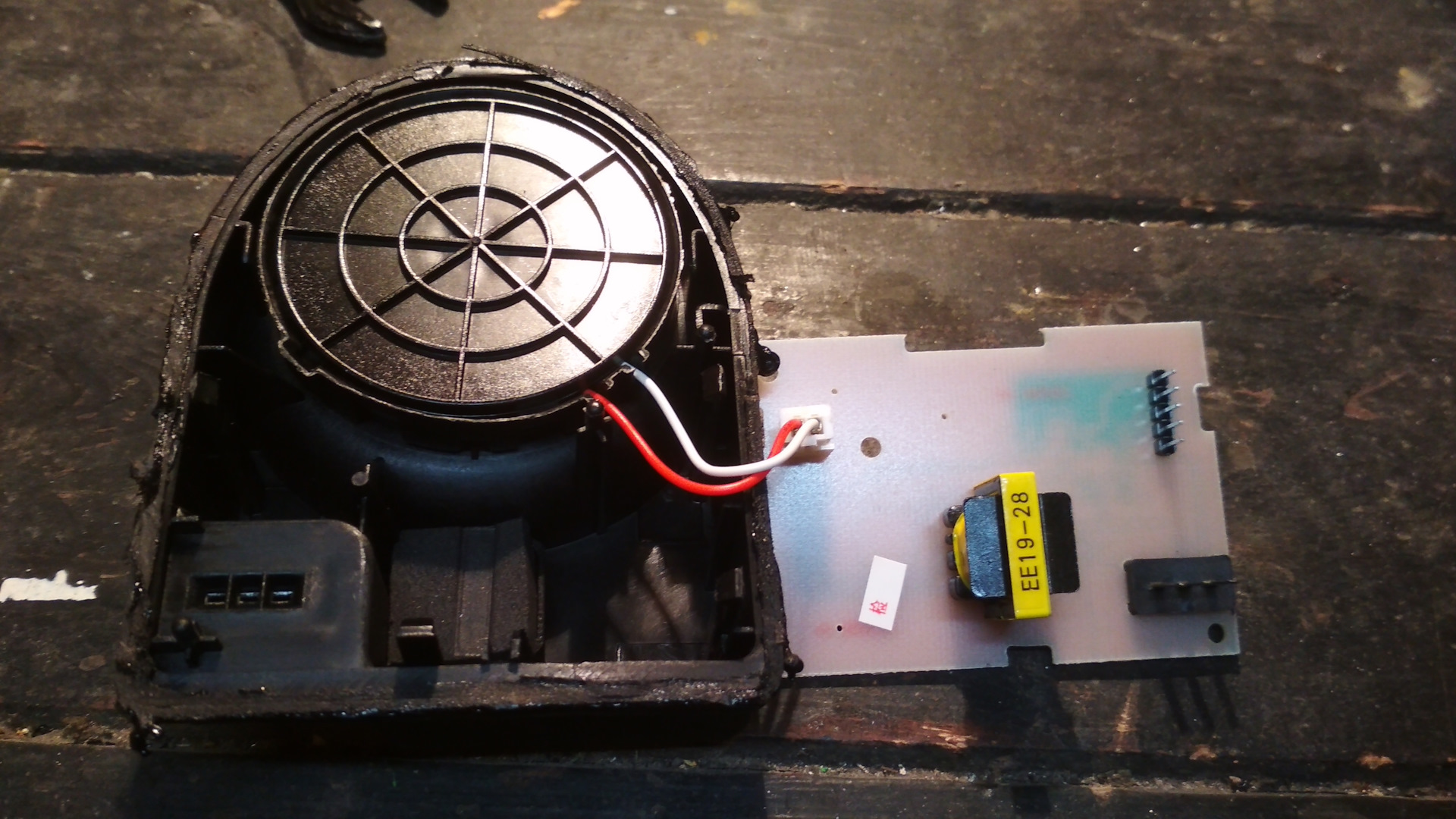

Виной тому — неработающая сирена штатной сигнализации. Начал гуглить, и выяснил что срок службы этой сирены около 5 лет, после чего протекают установленные в ней аккумуляторы, портят и разъедают плату, и привет. Попалось мне попутно пару отчетов о самостоятельном ремонте это проблемы, который доступен в тех случаях, когда плата пострадала не сильно. В таких случаях проблема решается заменой встроенных аккумуляторов и чисткой платы. Решил посмотреть что же там у меня. Снял сирену, отнес домой и вскрыл.
Вобщем как я ни старался, оживить сирену у меня не получилось. Отмыл все спиртом, но плата оказалась сильно разъедена. Без аккумулятора работать сирена отказалась, а подменного аккумулятора меня не было. Его можно заказать на просторах инета, но учитывая состояние платы успешный результат замены аккума был сильно сомнителен, и было принято решение менять сирену в сборе.

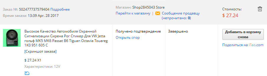

Сирена была заказана за 27$ минус кэшбек, в итоге покупка обошлась в 1500 рублей.

А что можете сказать по безаккумуляторной сирене с Алиэкспресс ?
Повторный вопрос через 4 года — работает сирена ?)
Работает, неужто уже 4 года прошло?
А можешь кинуть ссылку ? Я тоже заказал пришла и ни хрена не работает ) орет и не выключается. Потом по отзывам почитал что это шляпа )
Приветствую.Уменя тоже на шкода а5 2008 года сирена не работает.Снял посмотрел на вид всё красиво но батарея почти ноль.Вопрос.Может из-за батареи не работать сирена.
Может

Сделал запрос на б/у на разборках — вот думаю может купить, разобрать и в нее впаять новые акумы?!
Посмотрим какой ценник на б/у будет…
Можно попасть на вариант с поврежденной платой. Если только искать еще рабочую, и сразу превентивно перепаивать.

можно попробовать было восставновить. подключить не акум а блок питания.
