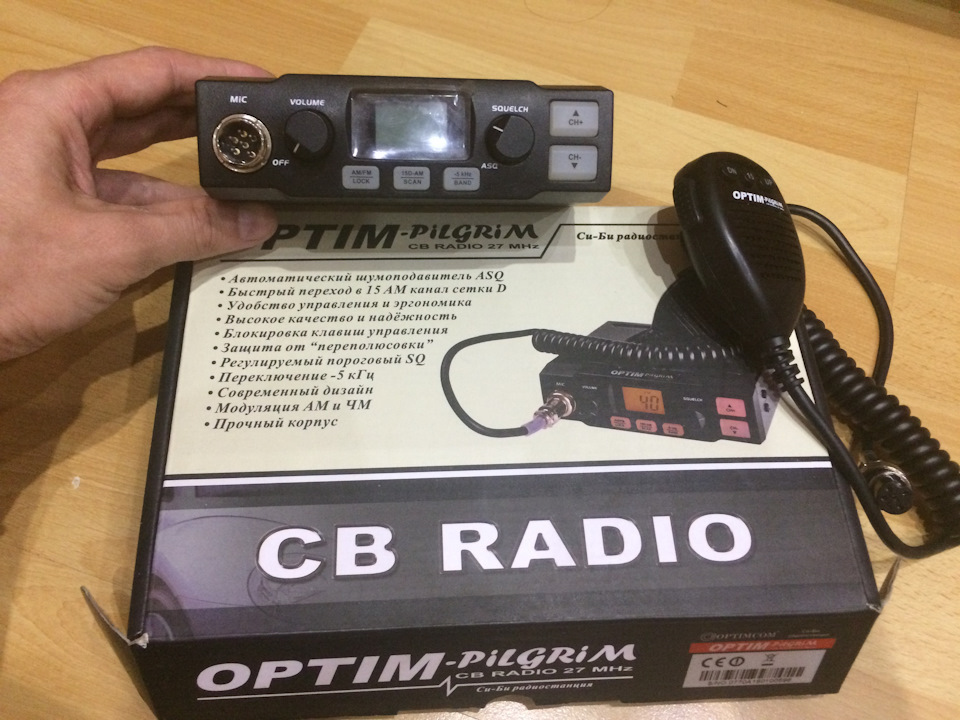

На покупку сподвигло, частые поездки по стране и ближнему зарубежью . О рациях мало что знаю, потому взял комплект . Покупал на D2 в разделе "Барахолка" Вот описания, для меня это Китайская грамота : Автомобильная станция Optim Pilgrim дорабатывал модуль, пороговый шумодав и автоматический шумодав.
частотный диапазон: 25,615 — 28,305 МГц;
выходная мощность: до 10 Ватт (Hi);
режимы "Россия" и "Европа" ("0" и "5");
режим сканирования;
выбор модуляции AM/FM;
быстрый переход 1 кнопкой на "15 канал" и модуляцию AM;
питание от напряжения 13,8В DC;
избирательность по соседнему каналу — 60 дБ;
мощный динамик 3 Ватта.

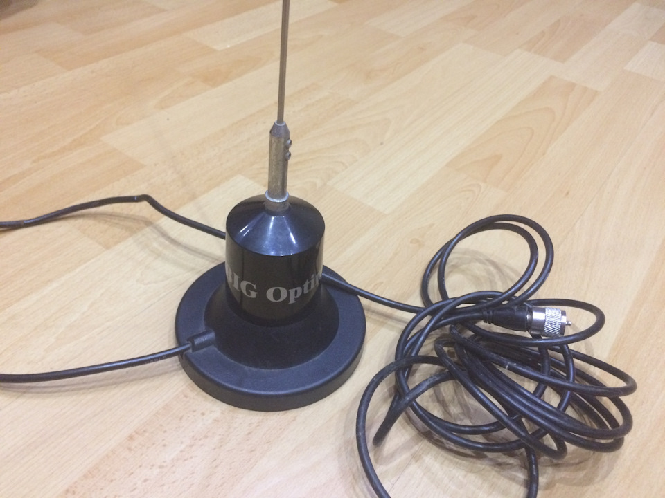

Антенна магнитная Optim Big 1,6 метра;
Диапазон: 26,6-27,6 МГц
Высота 1.6 метра
Кабель RG58 — 4 метра

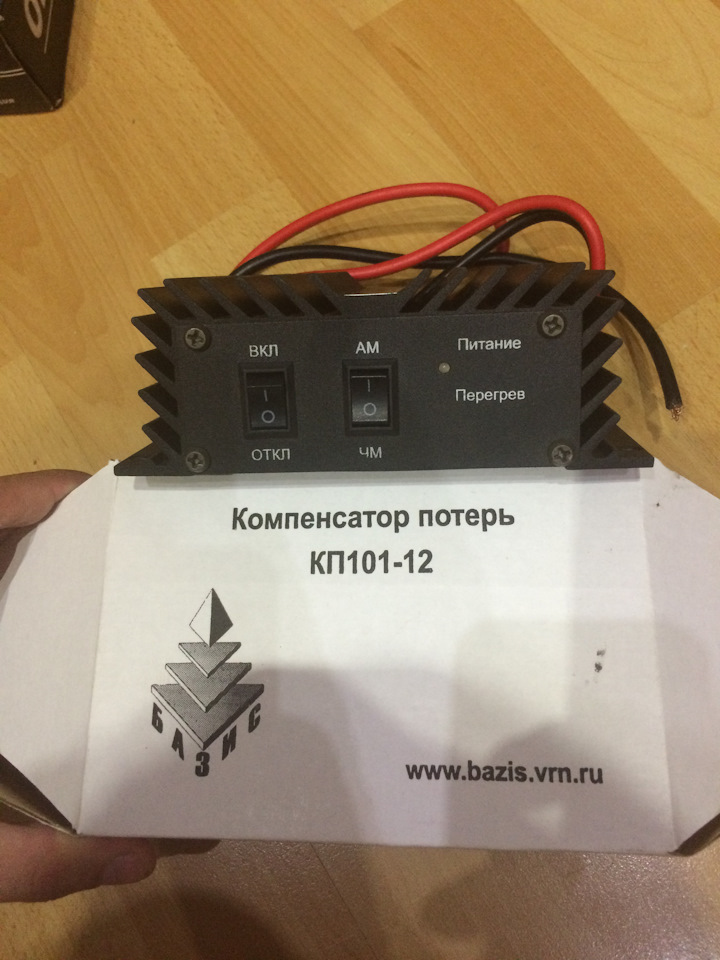

Компенсатор потерь (сокращённо КП-101-12), если кто не знает, то он на 100 Вт Частотный диапазон: 25-30 МГц;
максимальная выходная мощность: 100 Вт;

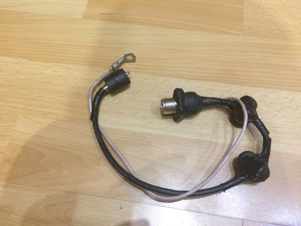

Согласующий кабель от антенны и до усилителя. Если кто не в курсе, чтобы не было "мусора" в эфире и не прожгло сильно крышу от магнитной антенны. Заводских нет, делается на заказ или сам.
Соединительный кабель между станцией и усилителем. Фото комплекта

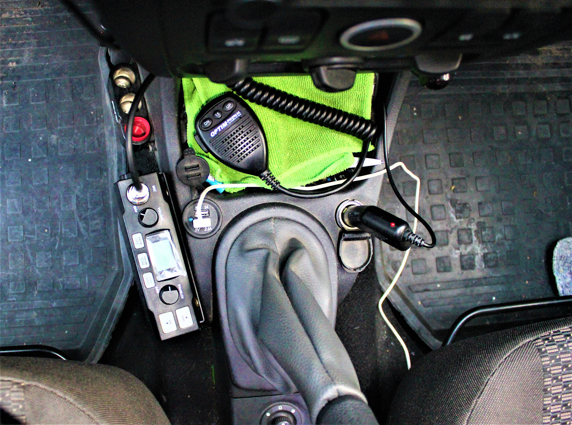

У меня так
Такая же стоит, небольшая аккуратная, свою работу выполняет
Я туда-же поставил, немного ближе к сидению . По поводу работы пока нечего сказать не могу, включали для проверки когда покупал, звук понравился )))

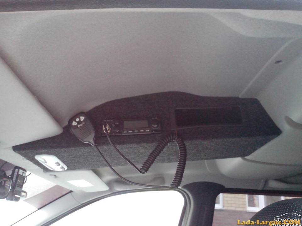

Да звук ровный-приятный, а ставить ближе мешает пылесосить, при двигании сиденье упирается, сам то аккуратно, а вот на мойке некоторые фигачат до упора и ломают, провод от антенны я оставил с запасом в будущем есть желание повесить над головой в какую нибудь в полку.

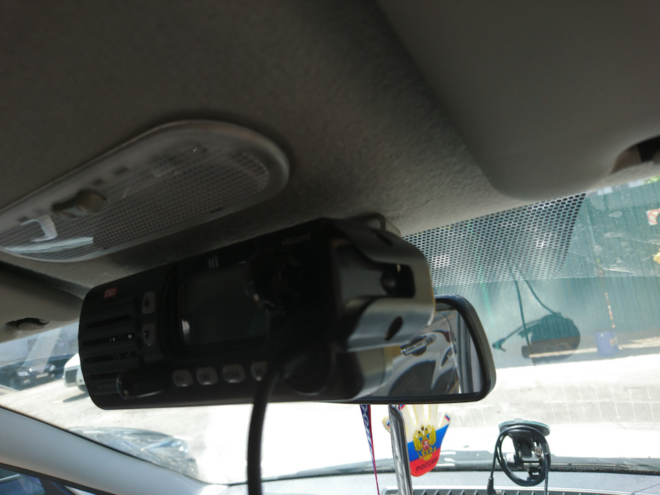

Типа такой, только расположение рации иное (фото с инета)
У меня розетка стоит, сдвигать её не стал a.d-cd.net/dd920cas-960.jpg. О полке тоже думал .

тангетку на магнитик можно вешать ! удобно. магнит на торпеду, и кусочек металла (денюжку) на клей и на тангетку)
Так то да )))у нас же как, сейчас попробую временно, а потом переделаю, вот и висит временно…

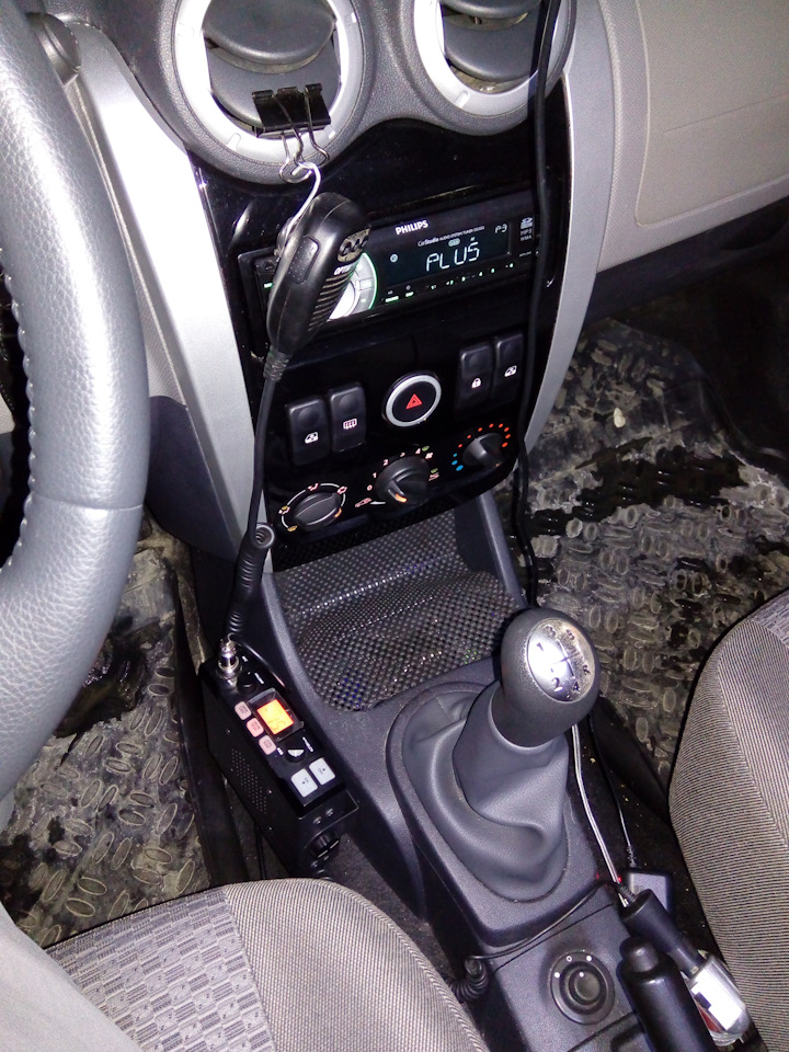

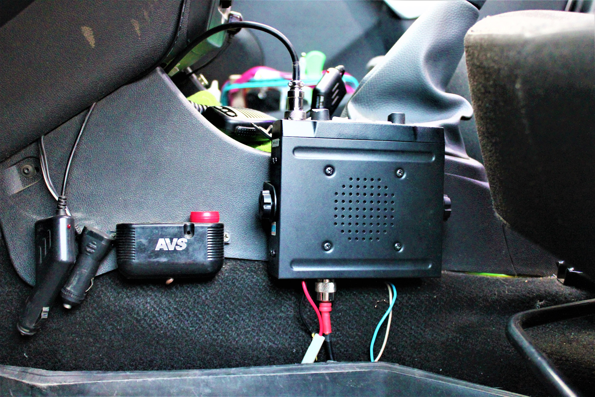

Сделал фото как она у меня установлена
Смотрю разветвитель прикуривателя без крышек отверстия, аккуратней с этим, чего нить металлическое упадёт замкнуть может, или прольешь случаем чего, у меня в родное отверстие прикуривателя проводок от мафона к телефону туда нырнул, искрануло нормально
Тоже об этом думал, потому крайнее отверстие поставил заглушку ))) Но пока пронесло, да и почти всегда чем-то заняты . Ну если что, сгорит предохранитель . Провод выведен напрямую от аккумулятора, через предохранитель ))) Самая первая доработка на этой машине, сразу после начала эксплуатации www.drive2.ru/l/7621819/
