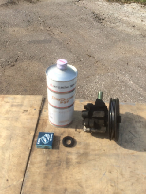

Засвистело у меня под капотом под жарким южным солнцем в начале августа этого года. Да так засвистело, что небыло сомнений, что попал я на новый насос гура. Хотя кроме свиста никаких проблем в его работе небыло. Это навеивало мысли и том, что можно легко отделаться.
Ну и решил я отделаться заменой подшипника гур.
Купил значит 203 подшипник (он же 62032RSCM Koyo (Япония)) и сальник размером 20*36*7 мм. А так же оригинальную жидксть ГУРа. Стоит она всего 1000р.
Снял насос, разобрал его, вытащил старый подшипник. Пошатал. Шатается. Ну думаю, всё понятно. Запрессовал новый подшипник, запрессовал новый сальник. Собрал всё обратно, слил и залил новую АТФку, завожу и… свистит сцуко.
Беру интереса ради ВДшку и пшикаю на ремень. (К слову ремню всего 40 тыр км пробега) Свистеть перестало. Ну думаю я и дебил… Хотя подтянуть ремень не помогло. И всякие пшикалки аля антискрип тоже не помогают. Думаю поможет только новый ремень.
Зато подшипник в ГУРе новый!
Всем ура!)
