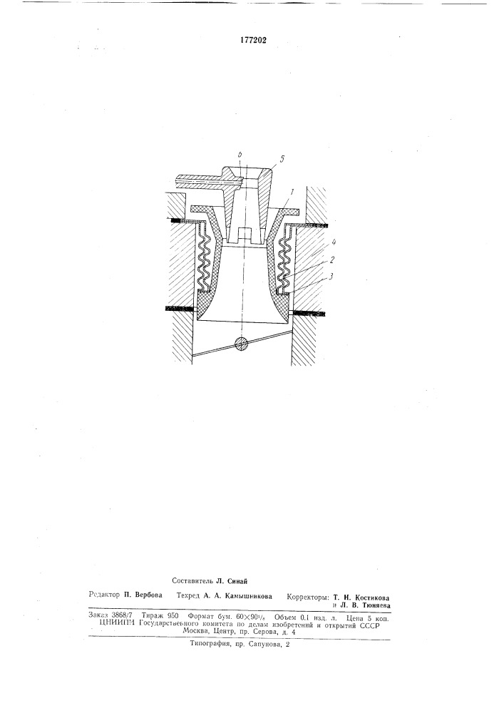

Известны высотные корректоры для карбюраторов двигателей внутреннего сгорания, содержащие чувствительный элемент, например сильфон, реагирующий на изменение атмосферного давления, и исполнительный механизм, регулирующий подачу топлива из распылителя во всасывающий тракт путем изменения разрежения в главной дозирующей системе карбюратора. Исполнительный механизм выполнен в виде воздушного клапана с подвижной калиброванной иглой, связанной с чувствительным элементом и изменяющей сечение для прохода корректирующего воздуха.
Такие корректоры нестабильны в работе.
В предложенном корректоре исполнительный механизм выполнен в виде подвижного диффузора, связанного с чувствительным элементом и перемещающегося относительно распылителя или второго диффузора с распылителем, размещенного в горловине диффузора.
Это, помимо повышения стабильности работы корректора, позволяет упростить его конструкцию.
На чертеже показан предложенный корректор.
Оп является неотъемлемой частью карбюратора и состоит из подвижного диффузора 1 и двух сильфонов 2 и 8, полость между когорыми под определенным давлением заполняется газом. Один торец сильфона крепится к корпусу 4 карбюратора, а другой к подвижному диффузору, в горловине которого размещен второй неподвижный диффузор 5 с распылителем 6 главной дозирующей системы карбюратора. При изменении атмосферного давления изменяется длина сильфонов, и подвижный диффузор 1 перемещается относительно неподвижного диффузора и распылителя. Изменяющееся при этом в распылителе разрежение влияет»а расход топлива.
Высотный корректор для карбюраторов двигателей внутреннего сгорания, содержащий чувствительный элемент, например сильфон, реагирующий на изменение атмосферного давления, и исполнительный механизм, регулирующий подачу топлива из распылителя во всасывающий тракт путем изменения разрежения в главной дозирующей системе карбюратора, отличающийся тем, что, с целью упрощения конструкции и повышения стабильности работы, исполнительный механизм выполнен в виде подвижного диффузора, связанного с чувствительным элементом и перемеща. ющегося относительно распылителя, размещенного в горловине диффузора.

Интересно, но я вот не уверен, что именно эта система стояла на тех самых "боевых" Москвичах (да и была ли она вообще воплощена в жизни? Бумажный патент это не железяка). Мне больше верится в систему, описанную в журнале RollingWeels или как там его. Там принцип работы заключался в подаче чистого воздуха в коллектор после карбюратора, тем самым смесь забеднчлась.
А в повседневной эксплуатации эта штука поможет экономить бензин и готовить более правильную смесь или будет бесполезна?
Только в горах
AntonBobrov
может, если применить в инжекторе
Интересно из чего гофра и на сколько её хватает ?
собрался в горы?)
просто таким методом можно сделать ресивер с изменяемой геометрией, причём более правильный чем с заслонками
