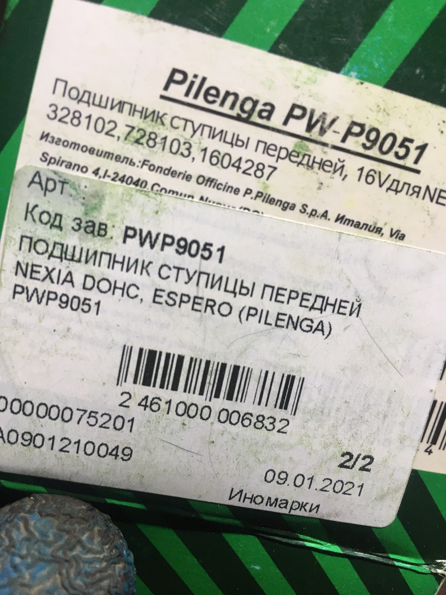

Второе поколение ступиц)))
У меня в борт журнале кинул ступичные аналоги от Нексии
Отлично, продолжай, нужное дело)
