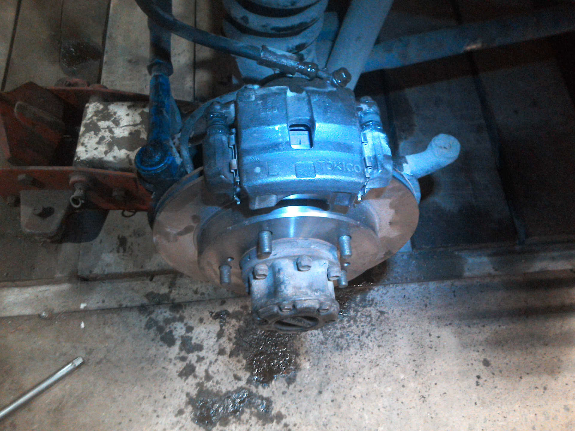

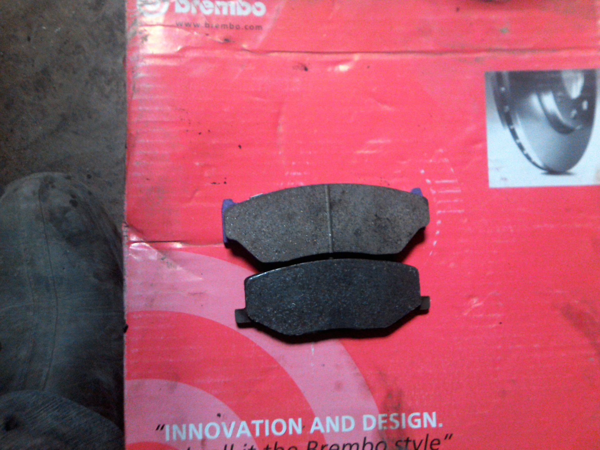

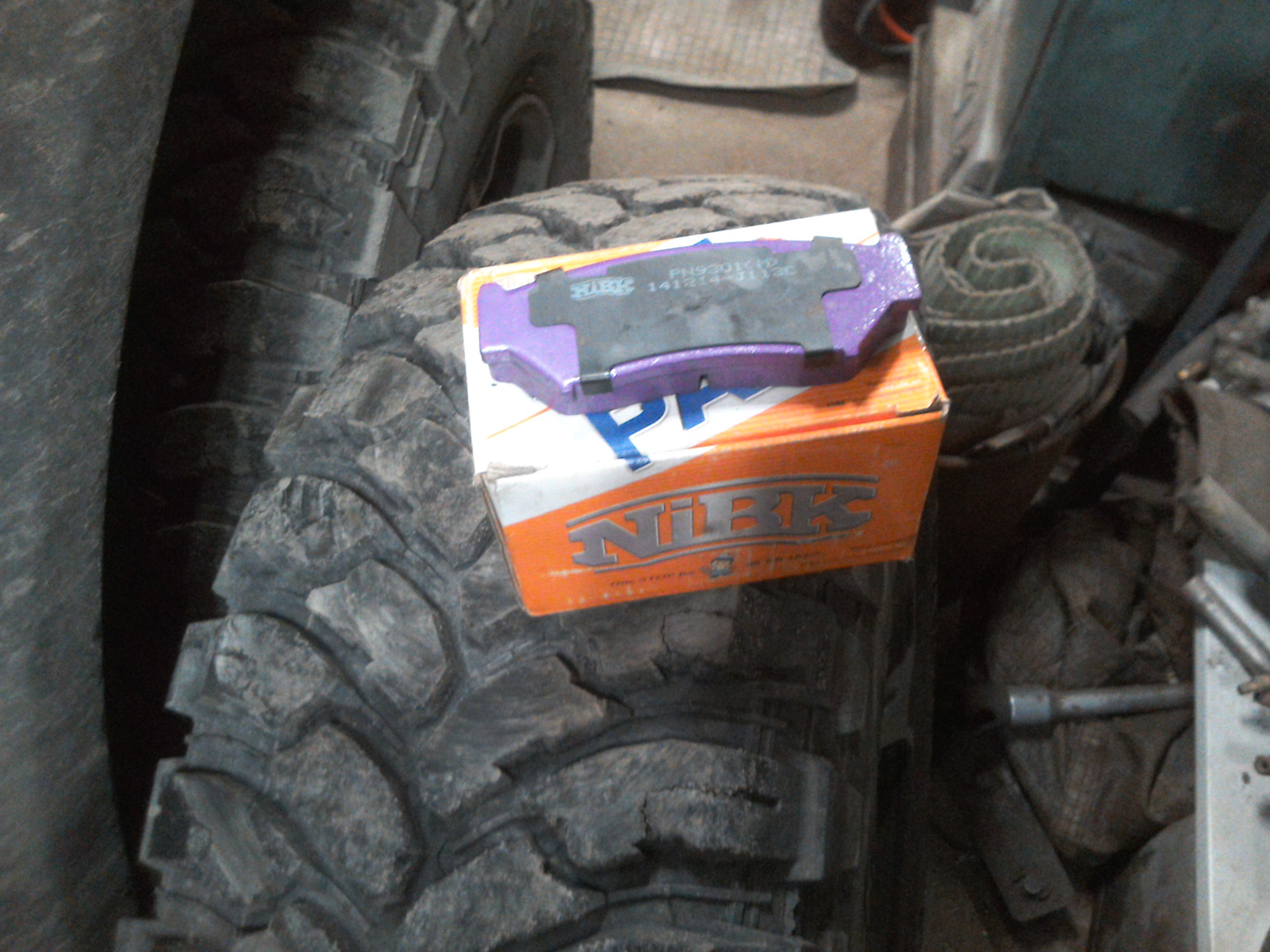

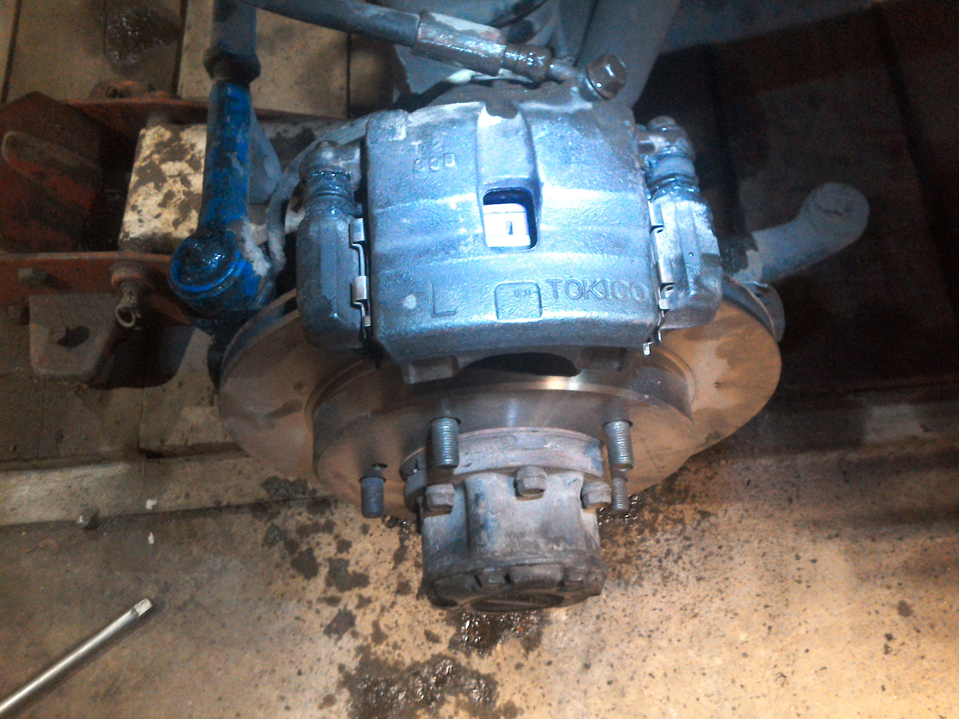

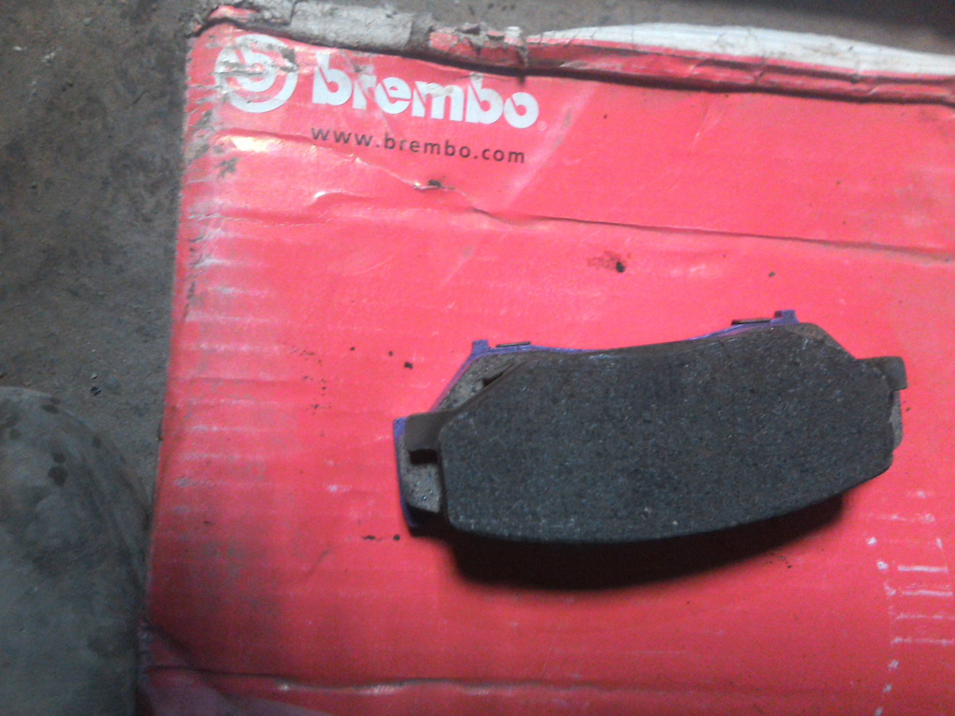

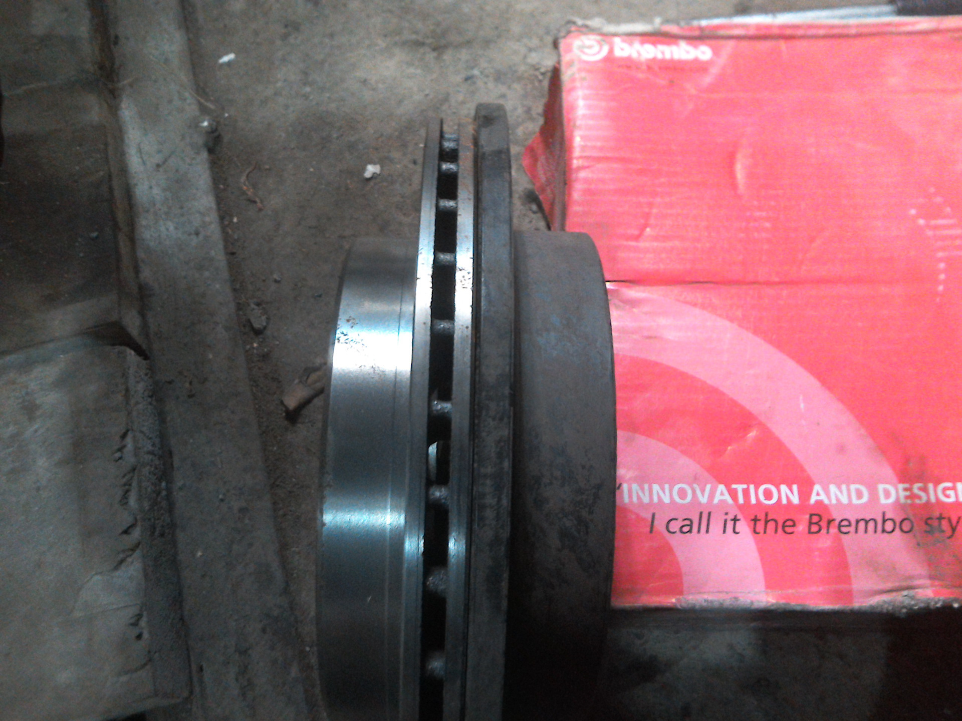

Всем привет! Как написано в настольной книге джимовода написанной (малых) на Джим можно поставить передние тормоза от Эскудо! Вот и я решил не выделяца от всех и решил поставить себе вентилируемые тормоза от TD 01W ! Тормозные диски и колодки я прикупил ещё весной, а вот суппорта нашёл только недавно за разумные деньги и с одной машины. Все меняеца как говорица болт он! Стало чуть лучше тормозить, потаму как площадь ферадо на эскудовских колодках чуть больше, но не сильно как бы могли сказать злые языки))) . Единственное неудобство это стала прокачка тормозов так как золотник сейчас смотрит в низ и приходица суппорта поднимать и вкладывать что-нибудь !

Хотя имхо тебе вентилируемость никчему, только лишний вес неподресоренным, от та01 хватило бы
привет!я прочитал что от та 01 колодки такиеже по площади феродо что и на джиме и пощитал что нет смысла тогда на них заморачиваца!
Ну оно в любом случае лучше ибо вентилируемые.
Надо ставить от большой витары слысла больше, но тогда надо менять колёсные диски или ставить полставки.
у меня и так 16 диски! вот запаска 15 но это не беда! я сначала купил диски с колодками а потом уже вплотную занялся вопросом, и узнал что посути можно поставить от любого эскудика 1 или 2, ну только весь комплект с суппортом и диском. но тогда уже было позняк метаца)))

Ух злыдень. Я тоже так хочу. И на зад тоже диски с разгрузкой. Во сколько вышли суппорта?
супорта выхватил за 5тр за оба! состояние отличное на направляшках ни выроботки ни ржавинки и резинки все целые и мягкие
Стоило того? Прям вот чуть чуть лучше?
Такие диски не ведёт после первой лужи.
Ну если их до этой лужи основательно нагреть, то да. Я родные сменил, эти пока норм

я думаю что стоило! при больших колесах родного усилия нехватает ! может если бы весной посталил их то и мост бы не погнул, успел бы остановица! ну наверно)))
Тогды мне неактуально. Вроде хватает. Все сток
тады да! но некоторым и на стоке нехватает тормозов! говорят что вяло останавливаеца! но если нажать посильней он на юз идет из за легкости ! а раз колеса блокируюца то что еще нужно? куда еще сильней? или у них ноги слабые, не могут посильней на педаль нажать! ))) но при больших колесах стоит заморочица!
Тормозит хреново, это да. Но наверное надо помнить, что это не гонка. А при нормальных скоростях 60-80 в городе, тормозов хватает.

да прям вот чуть чуть лучше! но не более того!))) на чуть лучше не тянет)
