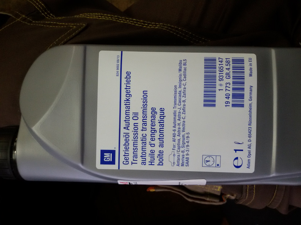

Друзья, всем привет! Буду очень признателен совету!
кто-нибудь знает чем отличается трансмиссионное масло gm 19 40 771 от gm 19 40 184?
Просто мне давно рекомендовали лить только dexron VI (184), я его раза четыре заливал, а недавно на другом сервисе сказали, что в астру h надо лить 771 (синтетик), а типо 184 — минералка и как ты вообще на нем ездишь.
Развод это в сервисе или я действительно неправильно делал? Стоит добавить, что до последней замены (около 300 км назад) на холодную было переключение с 1-ой на 2-ую с рывком, что потом пропадало, буквально через мин 5-10 езды. После смены масла, скорости переключаются нормально, без каких-либо рывков.

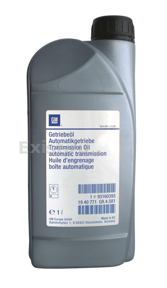

не написано) просто написано на банке что 19 40 771 и для астры h, а на банке 6-ого дексрона написано))

3. Opel GM кат. номер 19 40 771
По допуску JWS 3309
Я такое себе залил…Полёт нормальный.
771 по-моему заменен на 773. Аналог SWAG 81929934. Это уровень dexron III.
Наливать dexron VI категорически нельзя, оно более жидкое.

Все верно 6 декстрон, в 6т идет, в айзин нельзя, в астре и инсигнии нет доп радиатора и разогрев коробки доходит до 110-115 гр и вязкозть становится критической, толкатели не срабатывают и фрикционы не идут в зацеп, отсюда пробуксовки и сгорание трансмиссионки, ав-1 или сваг, феби по заменителям.СВАГ что выше описан отрабатывает четко, переключения плавные даже при105 градусах, коробка af-40 допуск 3309 Опель астра.проехал на нем 15 к летом.

По логике 771 это 3309 = 3. dexron 6 является самым высшим качеством dexron . Переход возможен с 3 на 6, но не наоборот. Т.е. если был dexron 6 то обратного пути нет
Официальной информации о переходе нет.
Это рекомендуют только сторонние производители.
