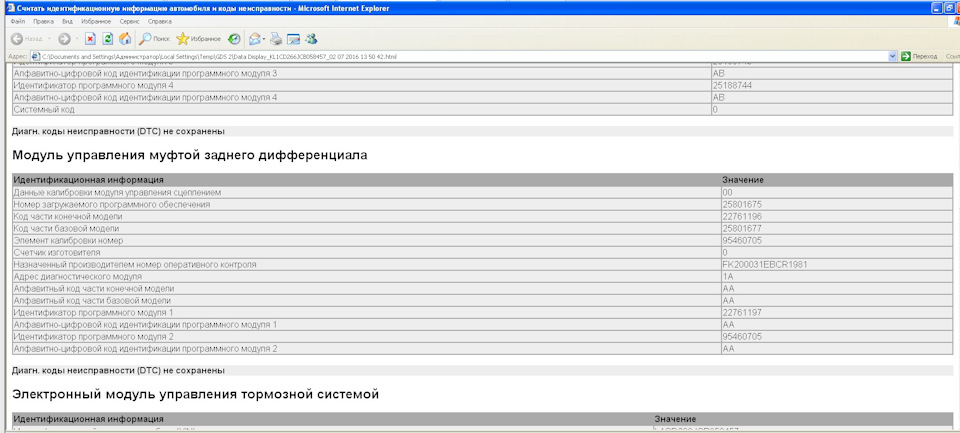

«А он вместе с мди приобрёл доступ в SPS система программирования сервиса?
Только войдя в неё можно посмотреть что лежит у джиэм на сервере»
Насчёт стоковых прошивок Е-2, накидаю скрины в личку…
