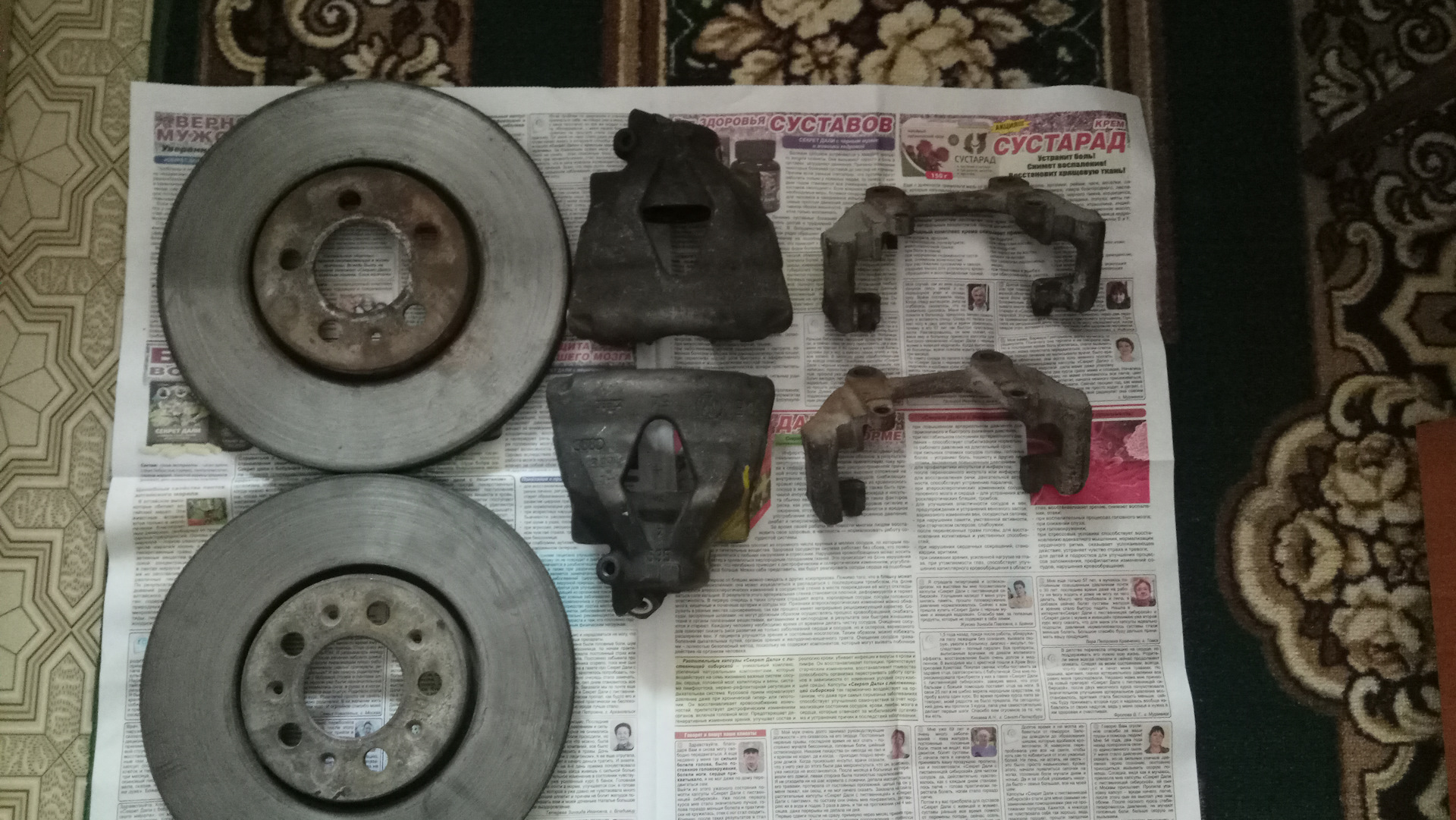

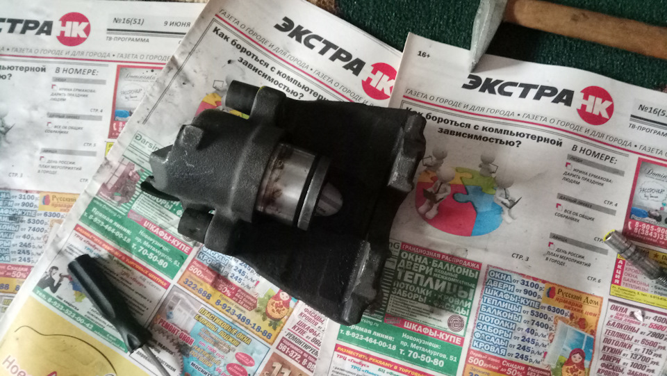

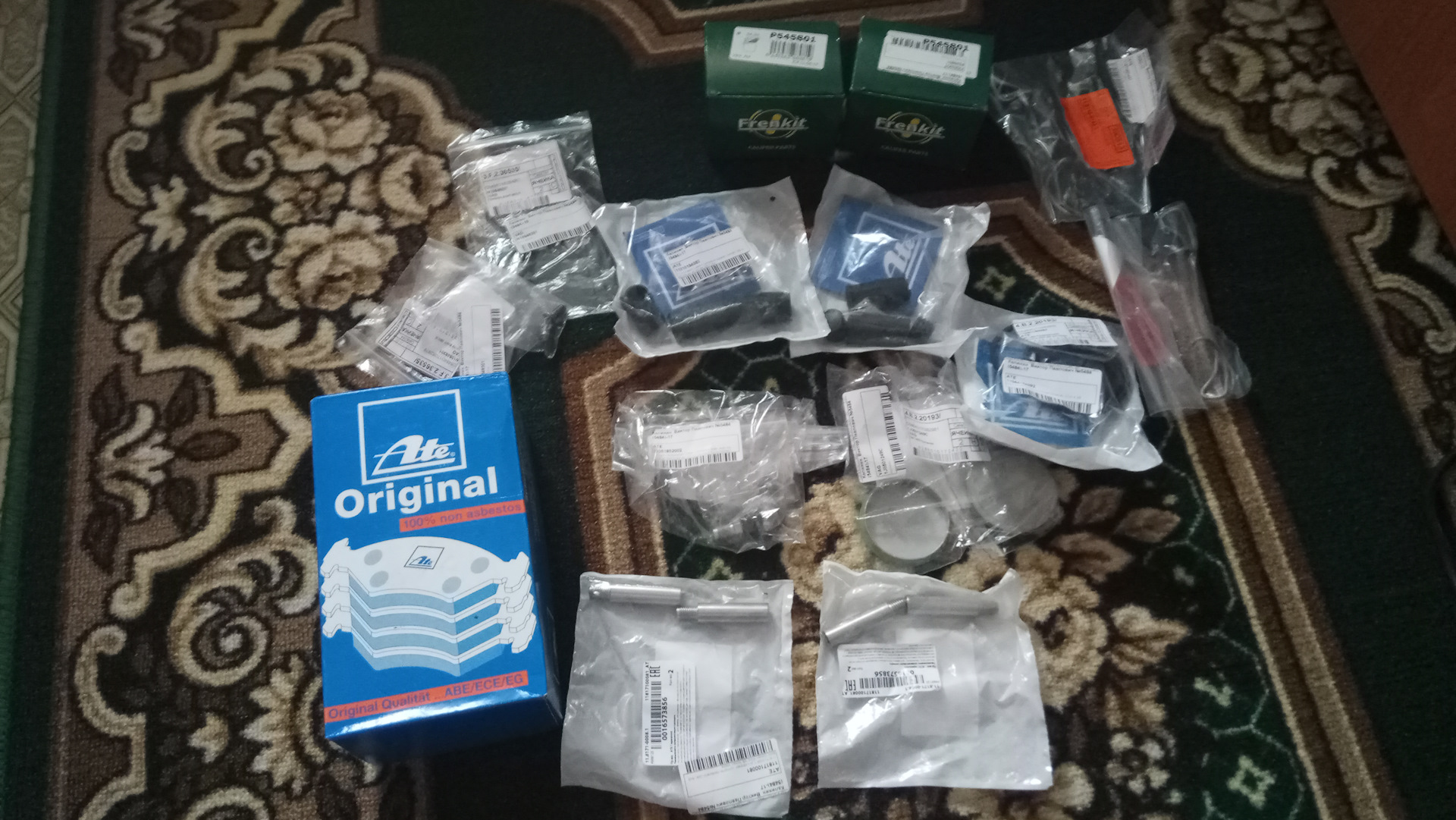

Решил заморочиться с большими тормозами, а именно 288 мм на перед…
Мой поворотный кулак позволяет мне это сделать, а почему и бы не поставить безопасность же))
Тормоза от шкоды Octavia tour 1.8 турбо вроде как, ну это не суть))

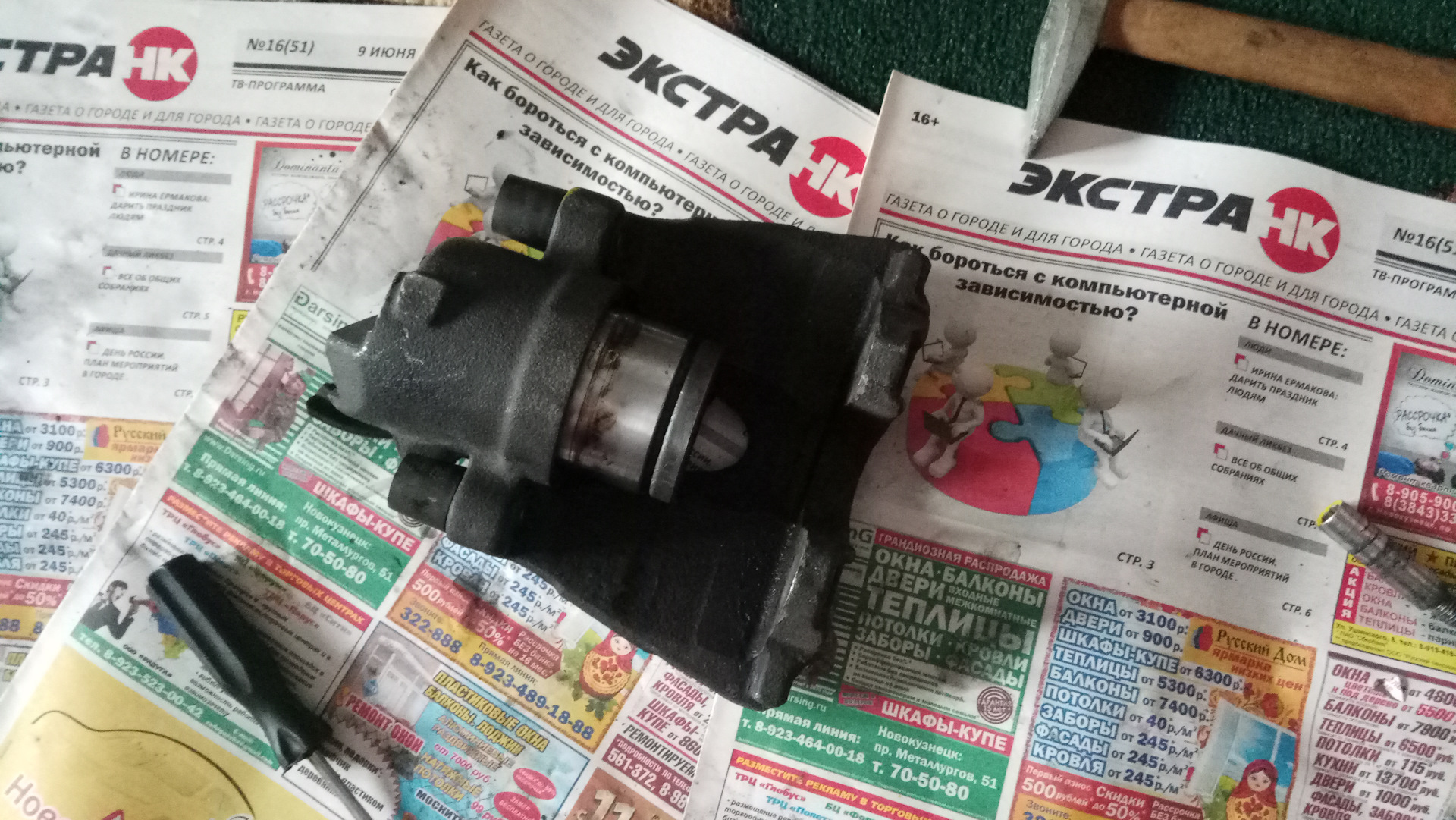

История была такая: поехал я с другом, его девушкой, ну и конечно куда я без своей девушки, выбирать ему машину в славный город Новосибирск! Ну по дороге общался со своим корефаном Максимкой MaXim-VRN по поводу тормозов таких, а он такой мне лови объявление все равно туда едешь, заодно и купишь))
Я поблагодарил друга и в перерыве между просмотрами машин скатались глянуть тормоза. На вид хороши — суппорт, скобу почистить бы и покрасить, диски без выработки, но не факт что прямые, надо бы разок пройтись точкануть я думаю. колодки проходят, но не долго 1/3 остатка…
Итак решил закупиться, ремкоплектом, ибо б/у, да и красить хочу, все резиночки и прочее снимать заодно и обновлю тормоза))

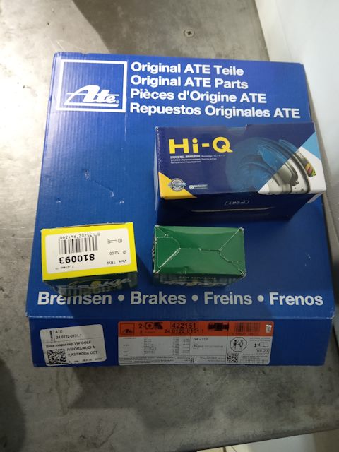

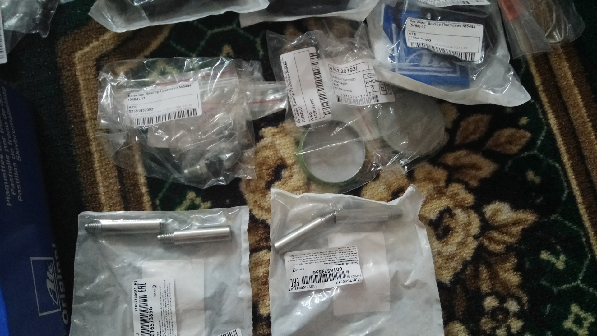

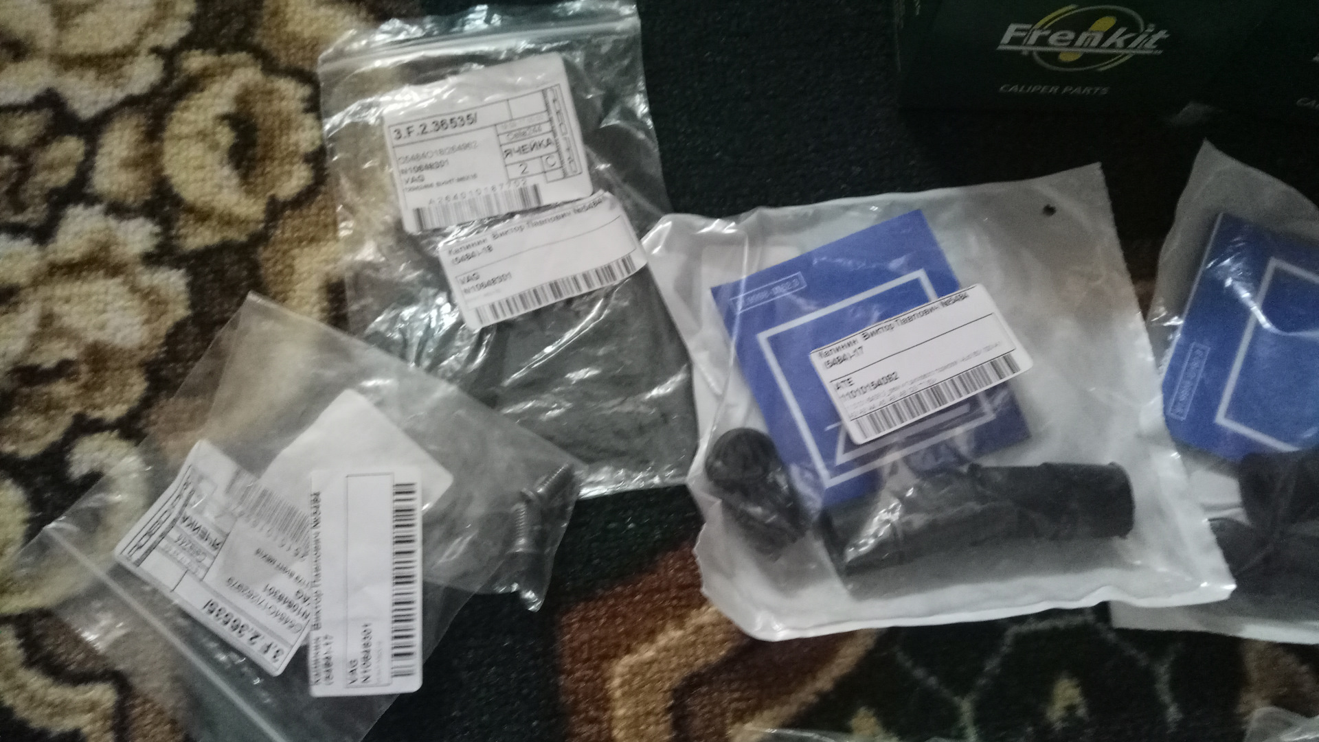

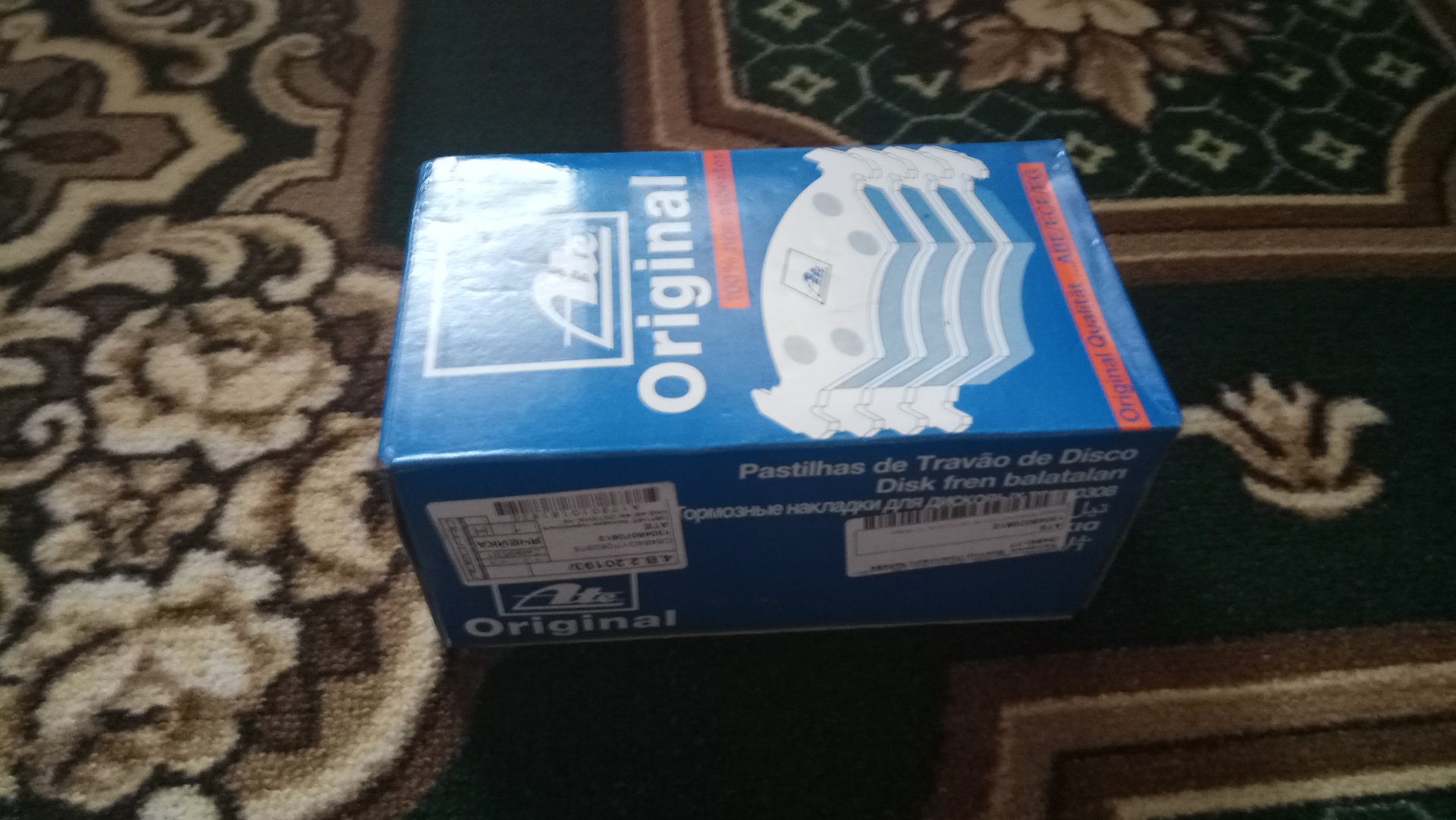

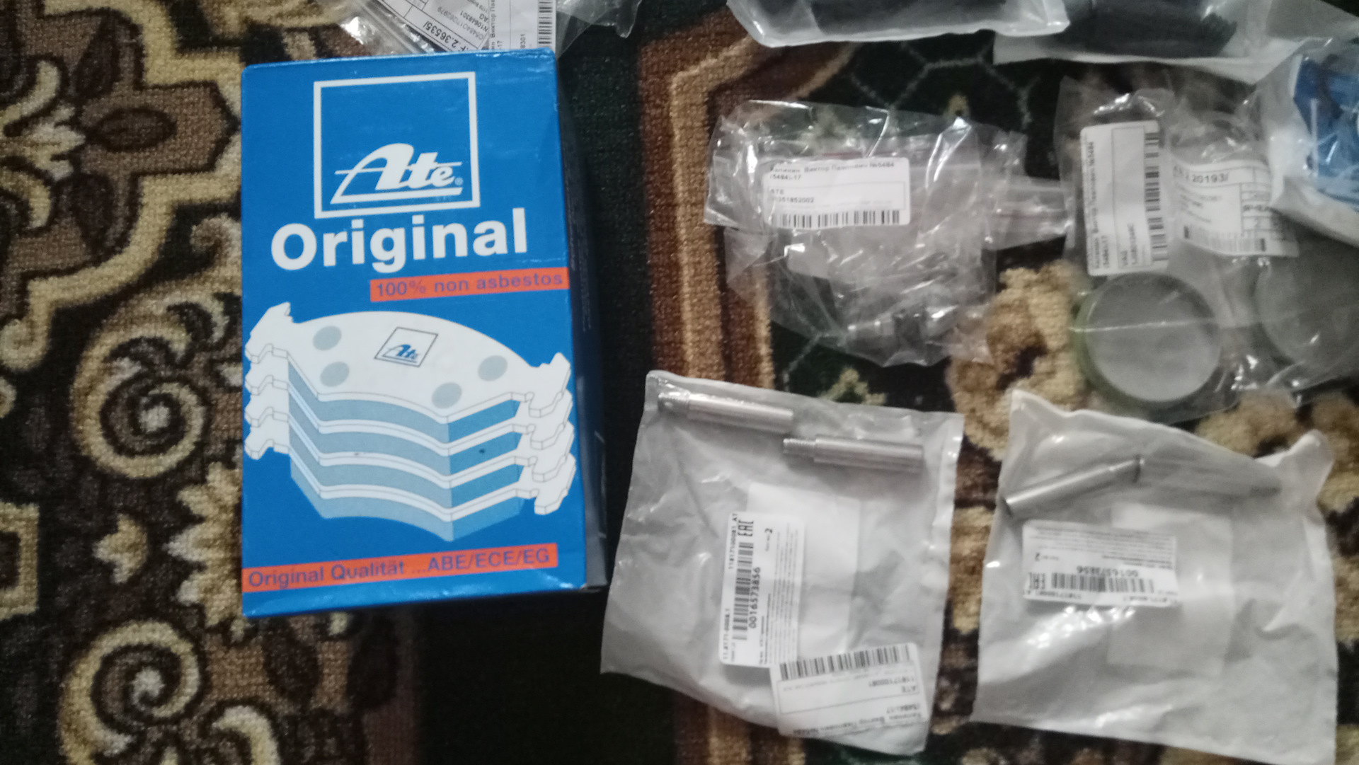

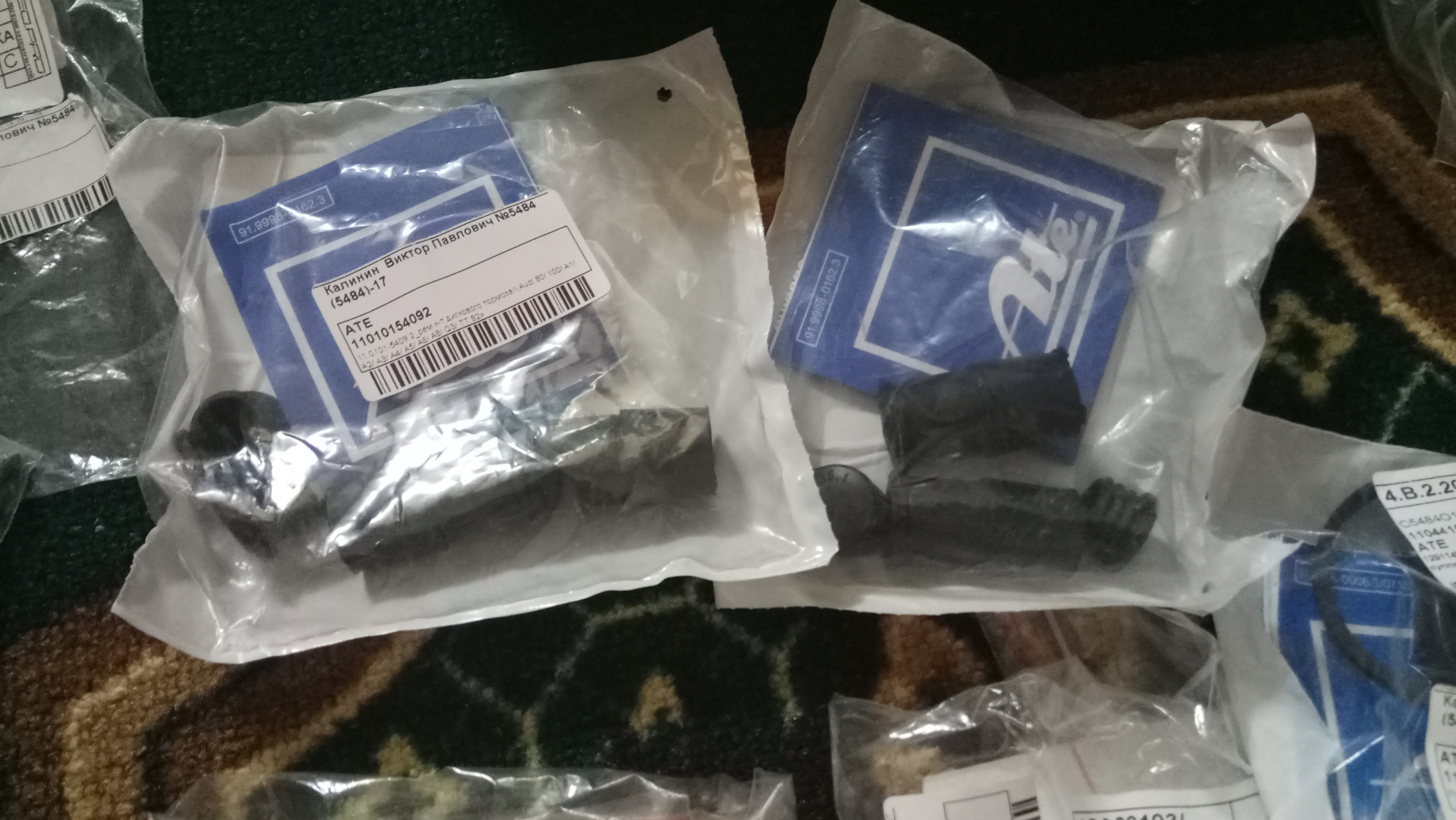

Итог что нам нужно:

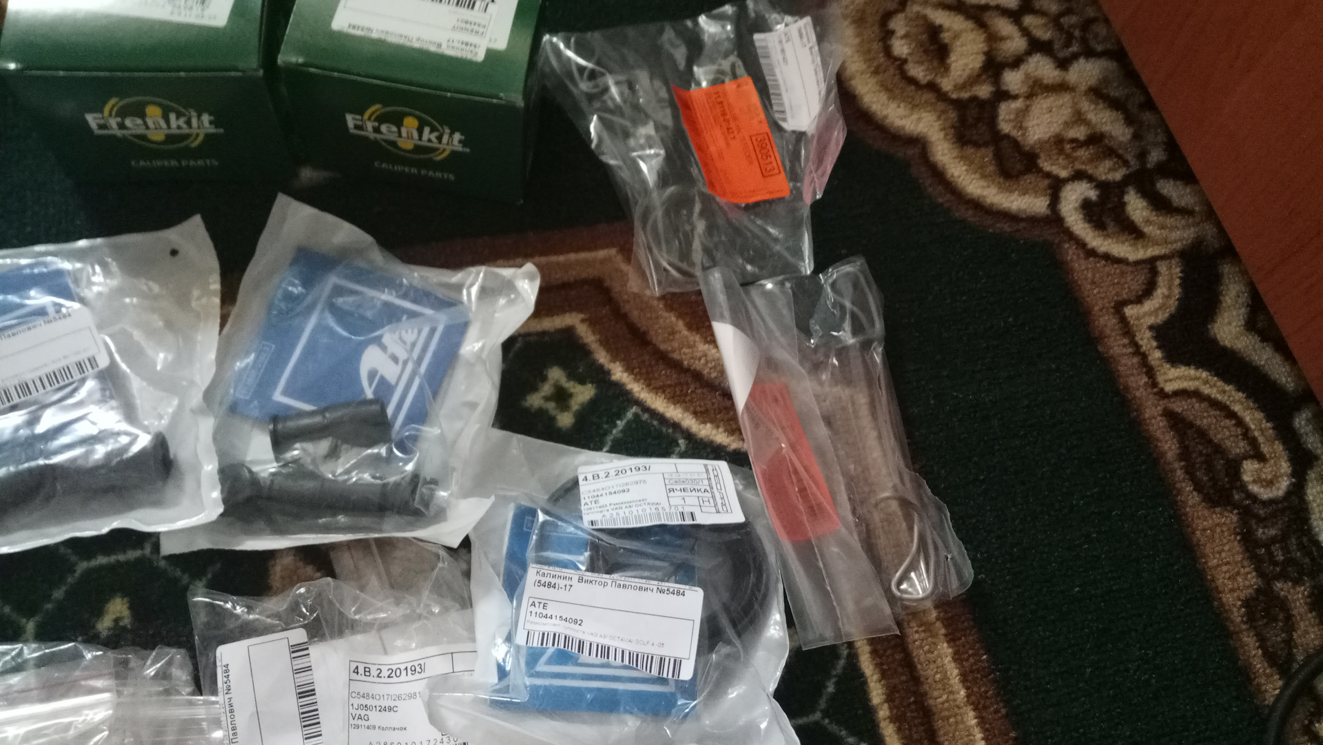

ATE 11.8171-0008.1
болт металлический 4шт
ATE 11.8116-0143.1
пластины направляющие торм колодок 2шт
ATE 11.0441-5409.2
набор сальников тормозного цилиндра 2шт
ATE 11.0101-5409.2
ремкомплект суппорта дисковых тормозов 2шт
ATE 03.3518-5200.2
болт с шестигранной головкой 2шт
13046070812 тормозные колодки 1 комплект

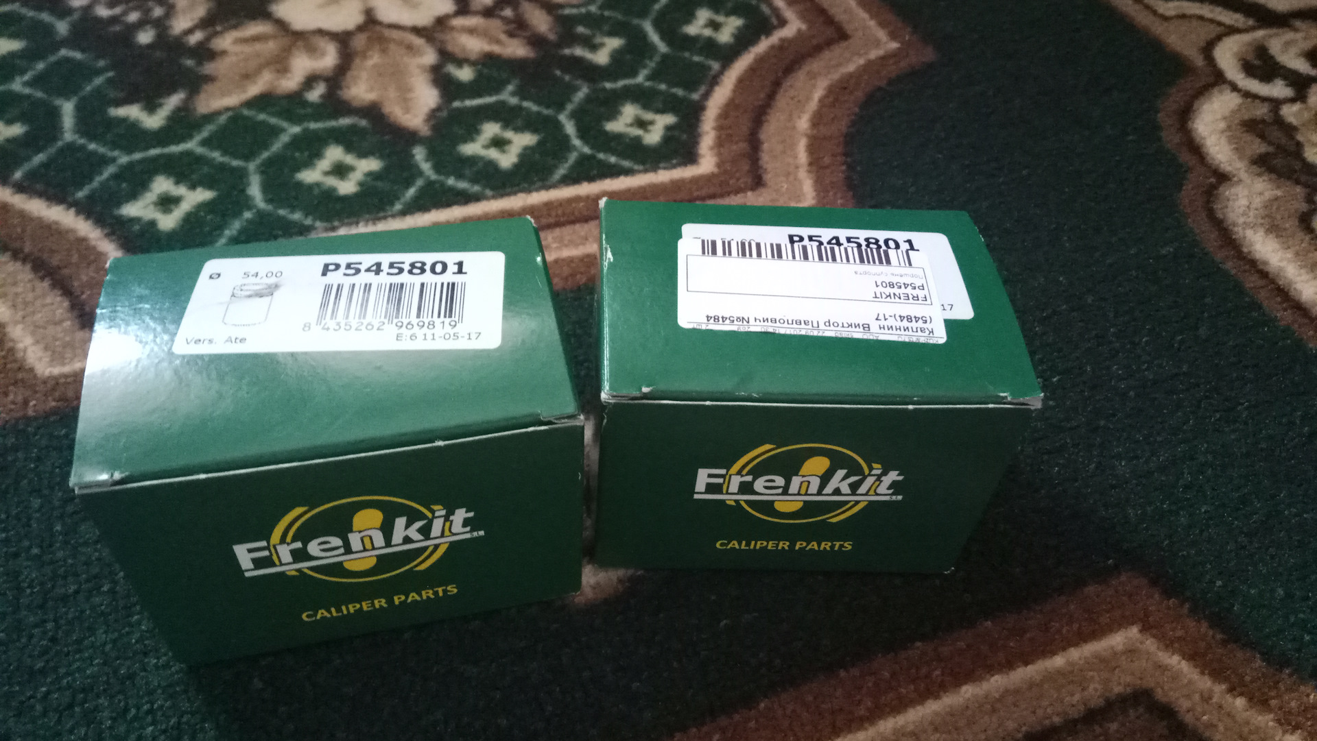

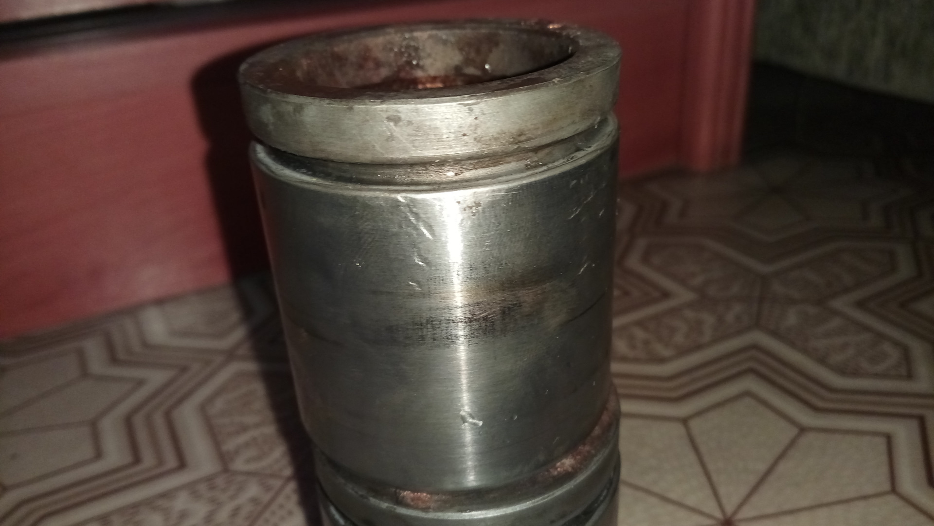

Решил поменять еще поршни, ибо какие-то были покоцаны, с рисками или как их назвать…
P545801 поршень суппорта 2шт
Так же взял вот это:
1J0501249C заглушка ступицы 2шт
Так как у меня винты тормозного диска были уже покоцаны чуток, я купил и их…
N10648301 винт 2шт
Ну а как же без тормозухи?
B000750M3 тормозуха банка 1л (1шт)
Ну собственно и все, подробно расписывать не стал, инфы много, вот ссылка на запись откуда брал номера — www.drive2.ru/l/463499127762715130

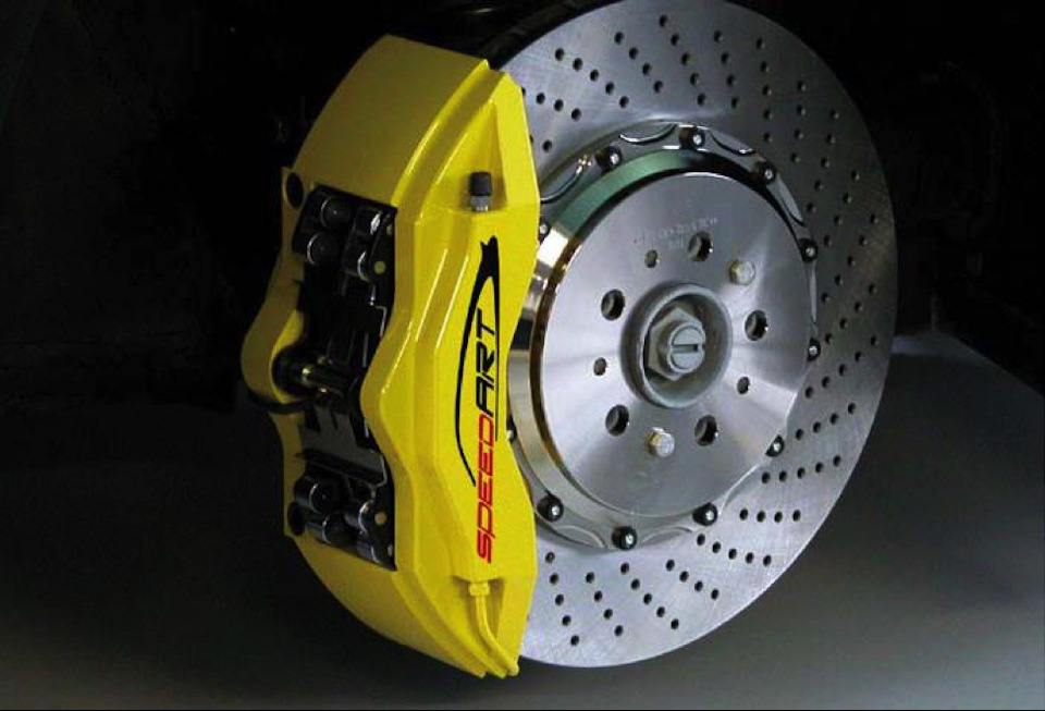

А теперь опрос!
В какой цвет мне покрасить суппорты?
1) красный
2) черный
3) в цвет машины (но возможно цвет машины чуть поменяю…)
4) серый как СТОК, но падает визуализация, что тормоза больше
5) предлагайте свой цвет
Ответы в комментарии, лайки и репосты приветствуются))))

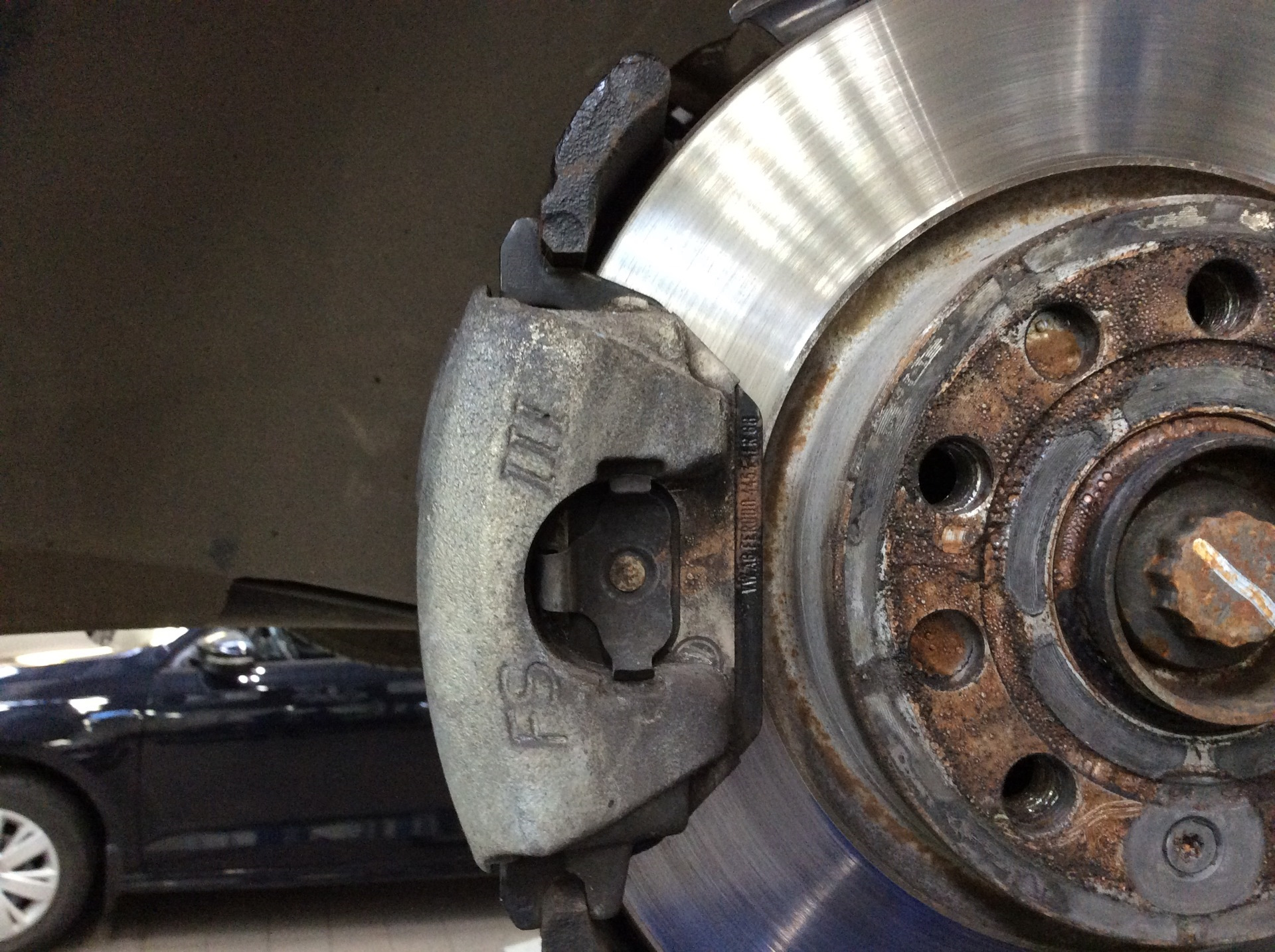

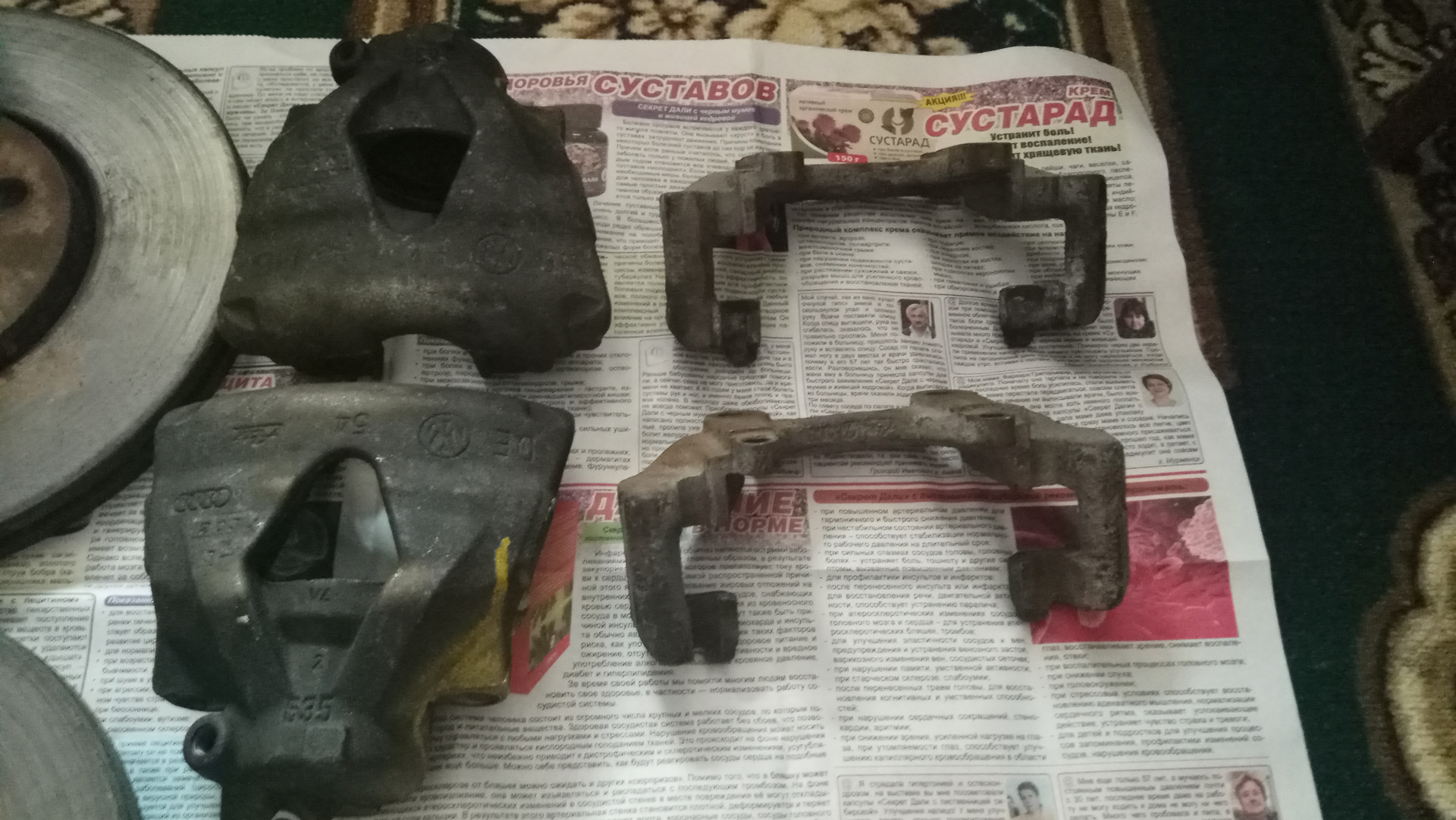

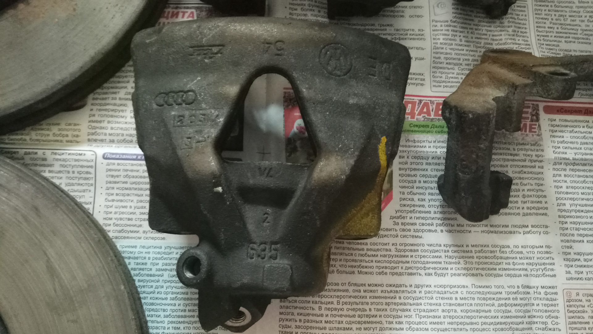

Вопрос у тебя кулак штатный дорестайлиг же? Я слышал что на дорестайлинг не подходят 288😫
Там 2 вида было кулаков до 2011 или 2012 и после, мне повезло без замены кулака все подходит
А как понять какой нужен 😁
На суппорт если написано fs 2 или 3 что-то похожее на эту фразу значит надо менять кулак
спасибо, погляжу)
Если такой то надо кулак менять
Визуально явно не он, значит мне повезло)
И это пригодится)))

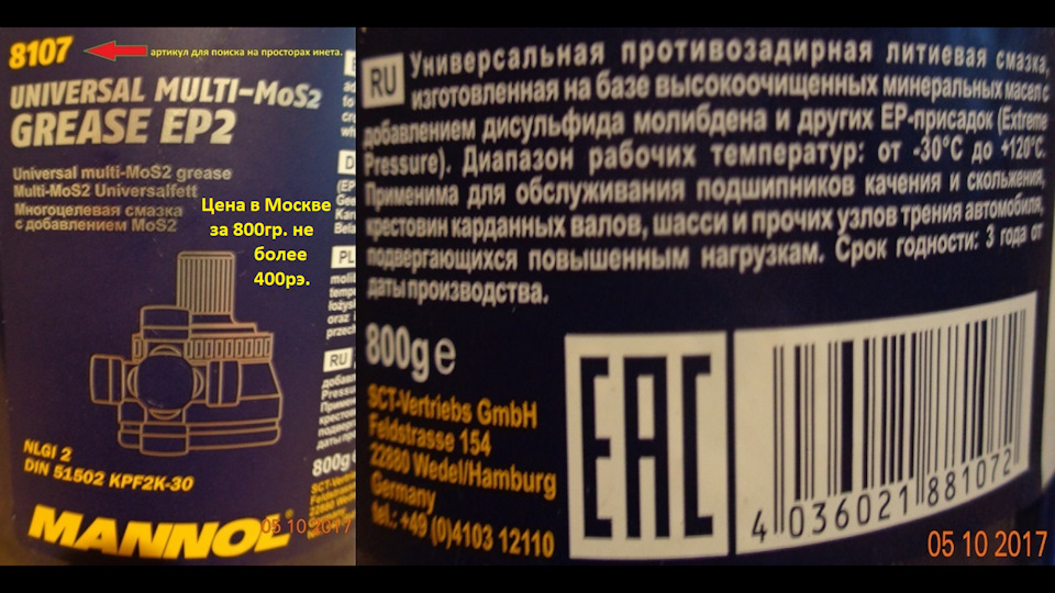

Немчуровская смазка от MANNOL
Артикул для поиска: 8107
Цена за 800гр. не более 400 рубэл.

Сейчас входит в моду жёлтый
(красный, поднадоел)
А вишневый с жёлтым будет сочетаться?))
Тут лимонный цвет))
Тут Виктор, задрачивает!:):):)
