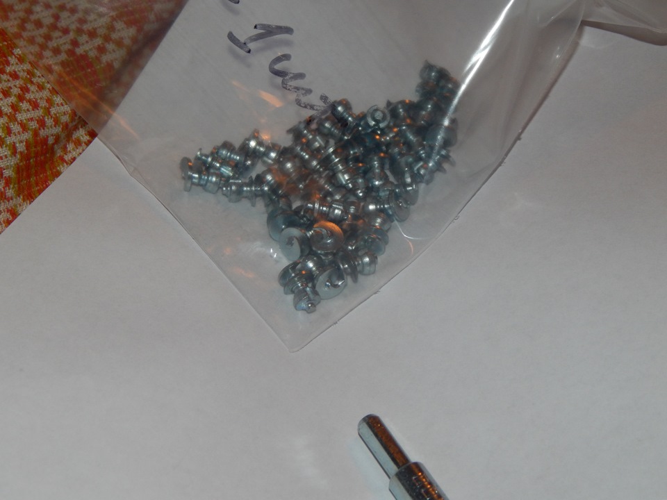

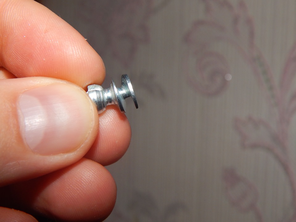

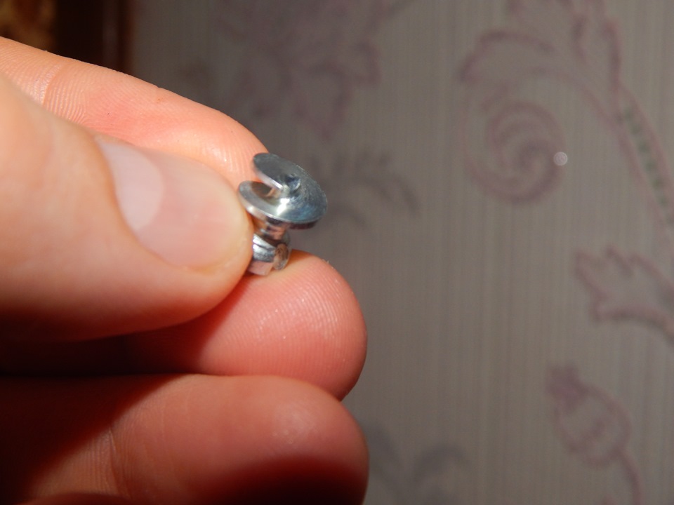

Сегодня пришла посылочка из Москвы с универсальными винтовыми шипами противоскольжения итальянского производителя BestGrip для дошиповки своих шин Dunlop SP Winter ICE 01. Купил сорок шипов и ключ для установки. Всего обошлось с доставкой 1640 рублей. Установка и фото установки будут чуть позже. (в гипсе пока. ногу сломал). Надеюсь нормально проходят. Просто на шинах износа совсем нет по протектору, а вот шипы повыскакивали (конечно не критично много, но услышал про эти шипы и решил попробовать.). Цена конечно дороговата. 26 рублей один шип. на мой взгляд покупать только для доошиповки можно. в противном случае легче купить новые шины.
С сайта компании :
Переобувая весной зимнюю резину на летнюю, вы, с огорчением, обнаруживаете, что в шине не хватает шипов. Многие задумываются о замене вылетевших шипов, но разбитое посадочное отверстие не позволяет их прочно зафиксировать. Главная особенность нашей продукции — резьбовое крепление в шашке и фиксирующие канавки по бокам выступающей части. Для большей уверенности некоторые дополнительно проклеивают монтажное отверстие, что окончательно минимизирует вероятность потери шипа.
С шипами BestGrip ваши шины обретут "вторую молодость" и будут Вас радовать еще не один сезон. Шипы BestGrip можно монтировать как в "старые" отверстия, так и в новые места между ланелями шашки.

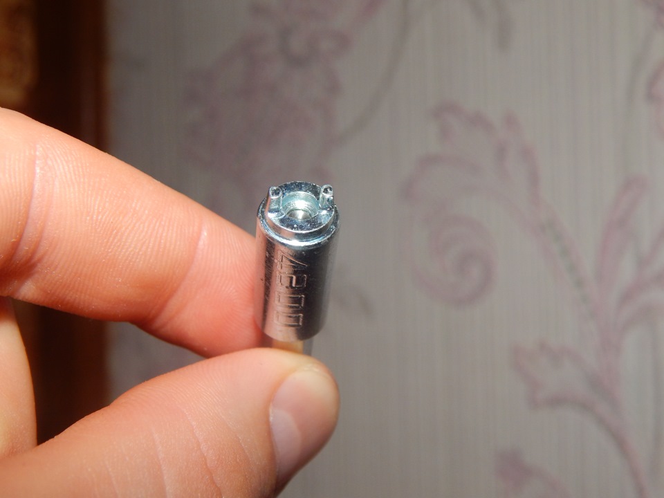

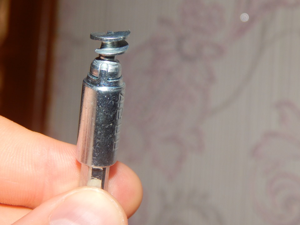

Врядли. У них посадочное место под ключ убивается за зиму. А сердечник целый.
Tarasishe33
а возможно на лето выкручивать эти шипы? и потом зимой следующей снова вкрутить?
можно, 2-3 сезона точно на 4й сложнее, многое от резины конечно зависит, я четыре раза ставил на зиму и снимал на лето, потом просто оставил в резине добивать зимой.
Только ключи на установку и съем разные.

Как у тебя 1640 за все вышло, если у них тока один ключ 4500 стоит
Не стоит он столько. Вы путаете его артикул наверное из прайса
Ну как в таблице написано ключ 4500

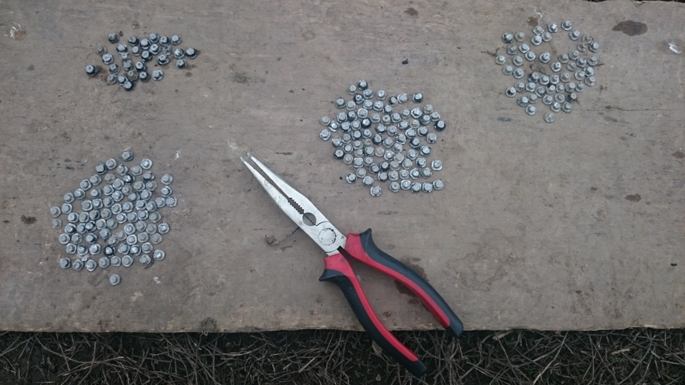

как старые выколупать? Допустим остался пенек.
Вот здесь не подскажу. У меня они полностью вылетали. и я туда вкручивал эти шипы.
gmgm
длинногубцами хватай и вытягивай
