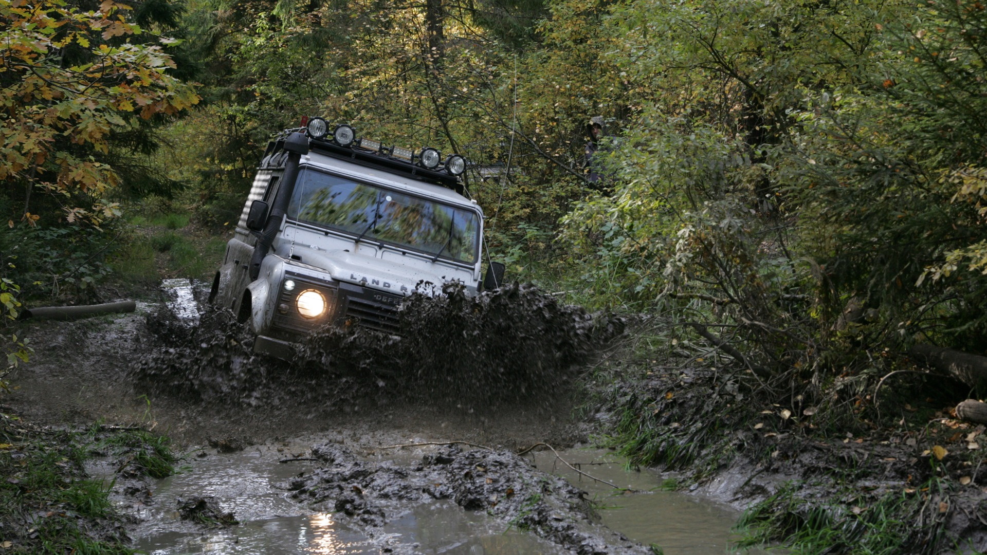

Что сделано на сегодняшний день:
1. Шумо-тепло изоляция всего салона, к сожалению на DEFE это необходимость, корпус весь дырявый и во многих местах это просто однослойный алюминиевый лист и все…, пока обклеивал – матерился страшно на британских конструкторов))). Зато после выполнения данных работ в машине стало возможно спокойно разговаривать даже на больших скоростях – шума стало в разы меньше. И прогреваться машина стала гораздо быстрее. Чего не удалось до сих пор победить- это уплотнители дверей всех… — текут безбожно, уже несколько вариантов испробовал.(
2. Замена штатной резины на МТ (не дорогой maxxis bighorn mt 762) достаточно прилично ведет себя и на дороге и на бездорожье.
3. Установка Заднего силового бампера с калиткой под запаску и хай-джек.
4. Установка багажника на крышу.
5. Установка танковых фар на багажник (ксенон будет, пока светодиоды) и на передний силовой бампер (галоген).
6. Замена пружин и амортизаторов на tough dog + 30 мм лифт.
7. Установка подогревателя двигателя webasto – крайне необходимая вещь для дизеля зимой.
8. Установка салонного фена ПЛАНАР – а это крайне необходимая вещь для DEFA зимой).
9. Установка защиты картера двигателя и защиты коробки передач и раздатки – алюминий закрывает почти все днище.
10. Были убраны задние боковые окна, снаружи зашиты листом алюминиевым рифленым, внутри фанерой, теперь там ничего не скрипит и не протекает, и не страшно, что груз случайно выдавит стекла.
11. Изготовление и установка спальника с отсеками в багажном отделении, внизу груз, наверху груз, при сложенных задних сидениях – спальное место на 3 человека, и отопитель автономный под боком.
12. Установка 100 вт. солнечной батареи с блоком управления расходом энергии и зарядом АКБ (на багажник) – на долгих стоянках на отдыхе можно не беспокоиться о батарее и пользоваться почти любыми устройствами не заводя движок и не нюхая выхлопы дизеля.
В планах дополнительный топливный бак, возможно каркас безопасности.
