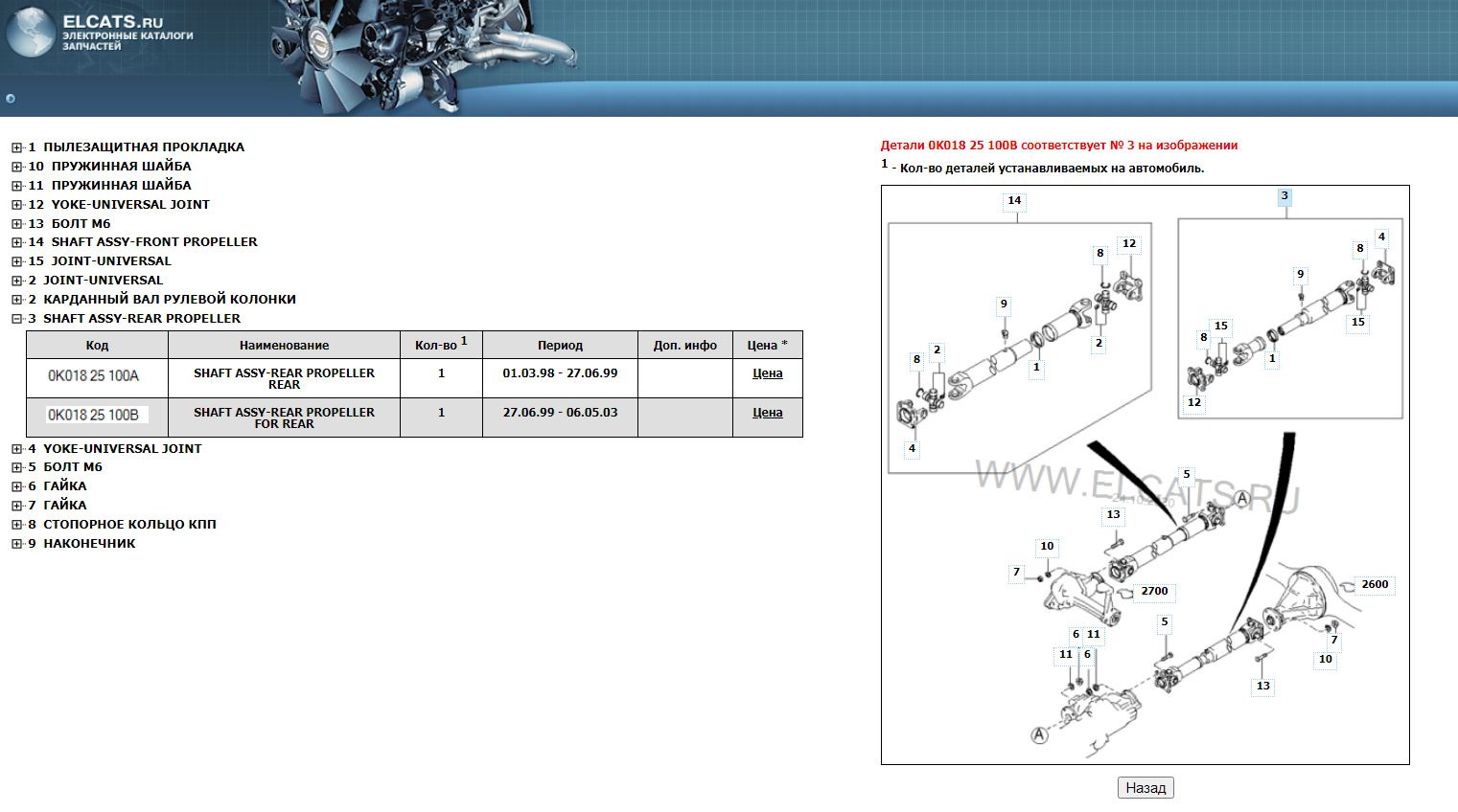

Оригинальные крестовины (0 N010 25 060A) стоят примерно 700 рублей/штука, я ставлю GMB (GUMZ-9) — 300-400 р/шт. Замена как на уазиках, ничего сложного, по работе примерно 1000 р. за две крестовины.
Новый оригинальный кардан — 0K018 25 100B — 6000-7000 р.
CTR — 0K01125100 — 5000 р.
Комментарии 32
номер указанного Вами кардана 0K018 25 100B пробивается как задний, а CTR 0K01125100, это оригинальный передний
