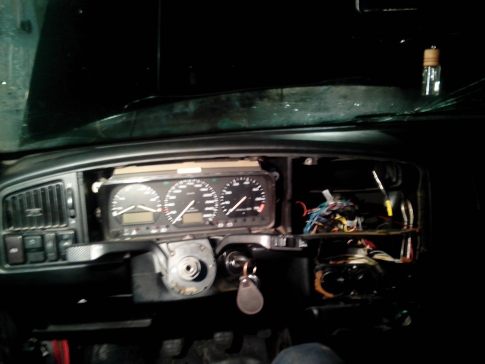

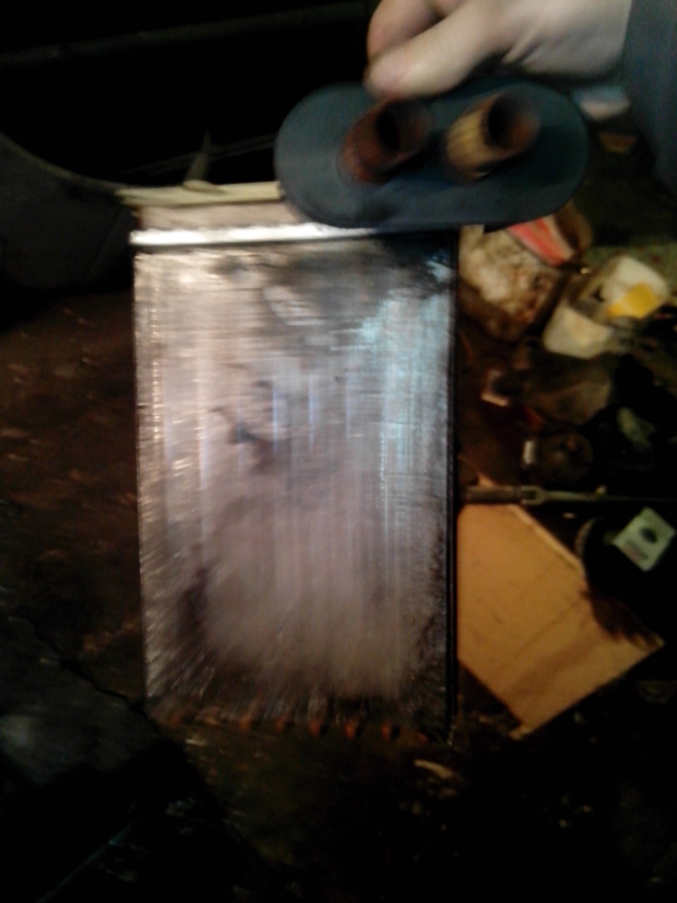

И вот… не долго откатался я.Катаясь по ночному городу, резко повалил пар (подумал дым сначала 0_о) запахло антифризом, сразу же запотели стекла… ну и понял что походу печка отработала своё и теперь мне геморрой на пару дней. Ладно, доехал как-то до дома, смотря на дорогу через открытое окно). Утром поехал в гараж начинать разбирать весь хлам.

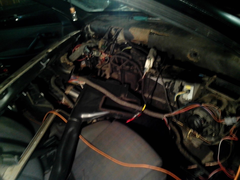

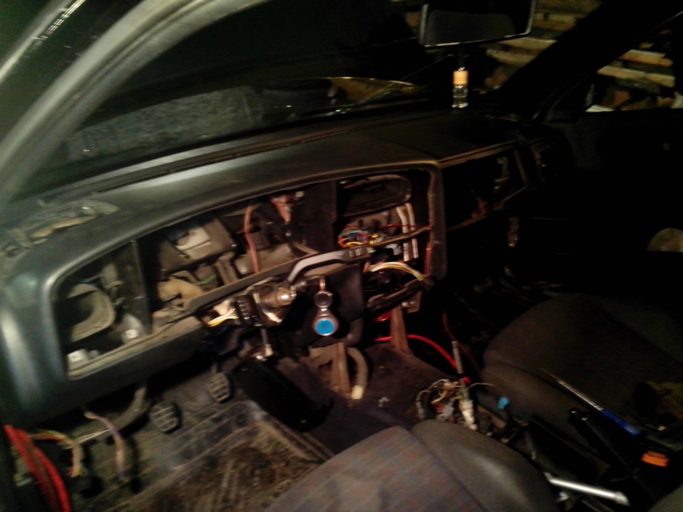

Первый раз-это очень долго, когда не знаешь где и что крутить. Снимаем всю пластмассу, руль, приборку (она крепится всего на 6 болтах). После чего откручиваем 4 гайки со стороны двигателя, 2 гайки которые соединяют трубки кондера и 2 болта сверху у воздухозаборника, достаем радиатор печки и меняем его (убедивши что проблема в нем) и все по обратке.

Я ее (торпеду) столько снимал… Хотя у тебя кондей вроде, с ним наверное тяжелее.
Да, с кондеем значительно тяжелее. + 2 таких же гайки откручивать под капотом и 2 краника еще, тоже муторно. Только это все тяжелее, не подлезть толком.

У меня до этого был пассик 1.8. РП. Я его перед армией разбил( . Вот его разбирали на зап. части и оттуда остался радиатор печки. радиатор хорошиии ВАЛЕО, как советуют так это лучше ВАЛЕО или БАХР вроде, остальные не очень.
