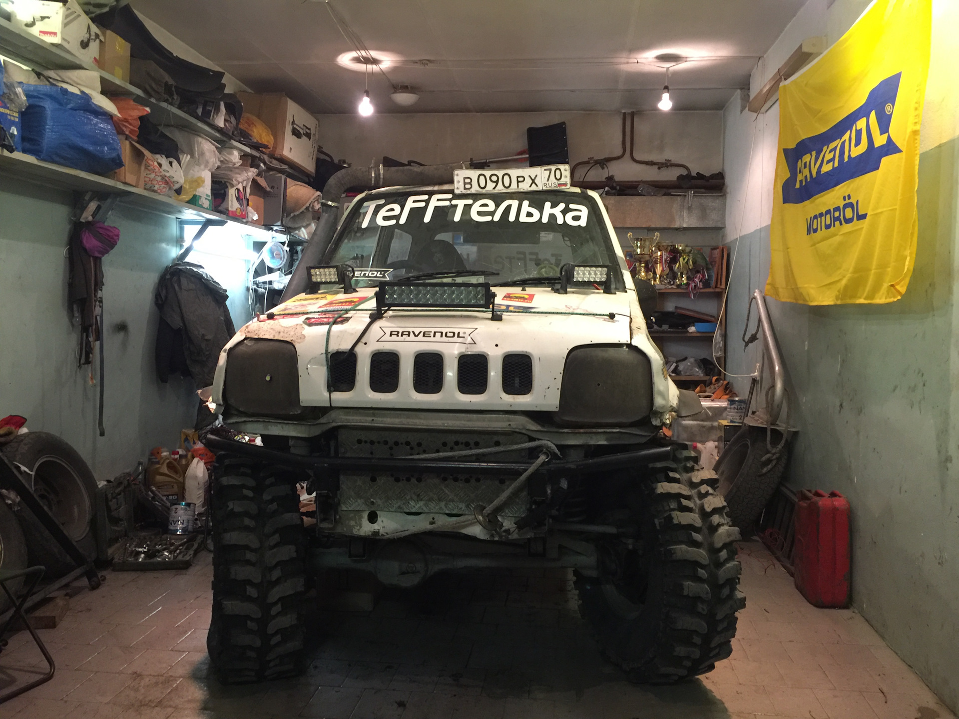

Поэтому – анонс: мы таки едем на Бегемот-трофи. Тефтель готов. Мы – почти.
Всё, анонс написал, теперь по делу.
Равенол
Мы с Равенолом стали техническими партнёрами.
Равенол помогает нам содержать нашего Тефтеля в боевом состоянии. Мы будем использовать полиальфаолефины от Равенола, чтобы двигатель Тефтеля не заклинил, коробка не грелась и переключала, мосты не заржавели. А Славка чтоб заливал жижи специальным оборудованием, а не шприцом из аптеки.
А мы помогаем Равенолу как можем. Топим мосты в болотной жиже, коробку и раздатку купаем в торфе и глине, заставляем работать двигатель под водой или в красной зоне на ступенчатых подъёмах.
Главное в партнёрстве – приносить друг другу пользу. Мы будем это делать так хорошо, как умеем. Не лучше, но и не хуже.

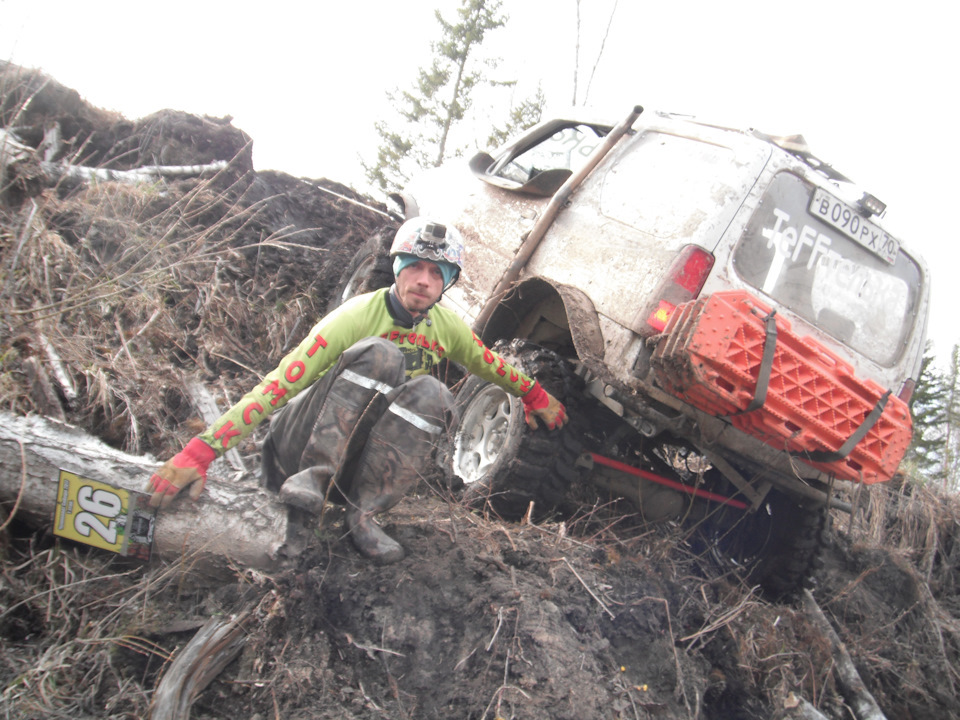

Напомню, как мы эксплуатируем лебёдку. За одну 8 часовую гонку мы берём 10-15 водных точек: в озёрах, болотах, реках, искусственных ямах с жидкой грязью. На таких точках машина тонет по капот или лобовое стекло на 10 минут. Наша лебёдка в базе на полу за передним пассажирским сиденьем. Поэтому на водных точках лебёдка всегда под водой, а суммарно за гонку она играет роль подводной лодки 1,5 часа.
Выходы на берег с таких точек всегда тяжёлые, поэтому мы тянемся лебёдкой.
Из болот лебёдка тянет машину через поваленные деревья под водой, болотные кочки, пни и коряги. Из-за этого лебёдка работает неравномерно. Когда машина проваливается между болотных кочек – лебёдка разгружается, когда машина поднимается на кочку – лебёдка загружается. И так 10 — 20 метров.
Из озёр лебёдка тянет машину через заиленный берег. Ил топкий, машина в нём вязнет по ступицу. А ступица у нас на высоте 35 см от земли – это диаметр колеса у жигулей. Несколько минут лебёдка работает на пределе – напряжение бортовой сети опускается до 11 В.
Из рек лебёдка тянет машину на берег – вертикальные стенки высотой 1-1,5 м. из чернозёма или глины с песком. В таких случая лебёдка поднимает машину – 1100 кг – равномерно с полной нагрузкой около минуты.

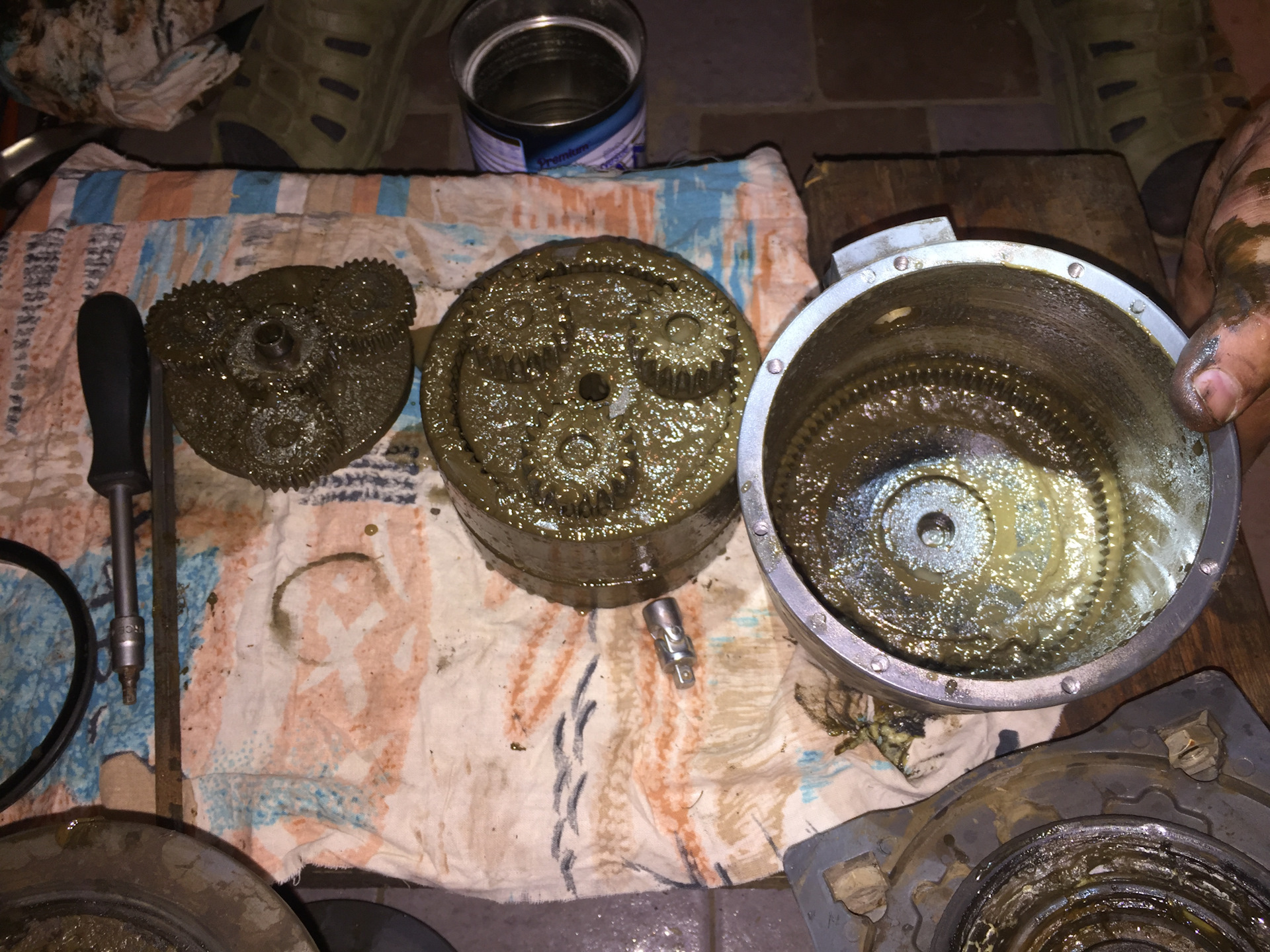

Runva 9500-Q evo тоже негерметичная. Мы вспомнили об этом на прошлой неделе и таки решили её разобрать и обслужить. Почему мы не обслуживали её после каждой гонки? Славе было лень, Саныч не умеет, а мне было пофиг. Парни разобрали лебёдку.

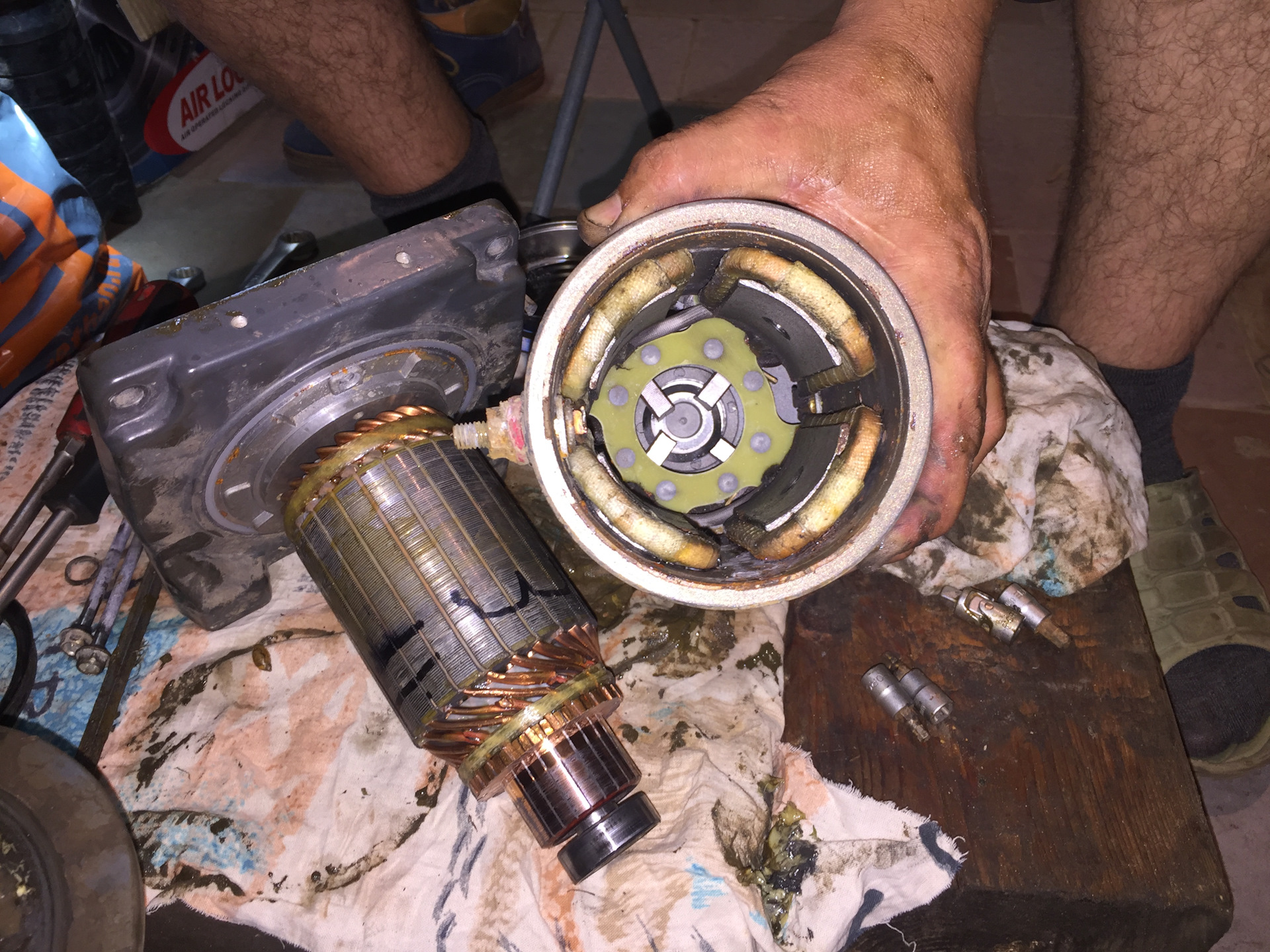

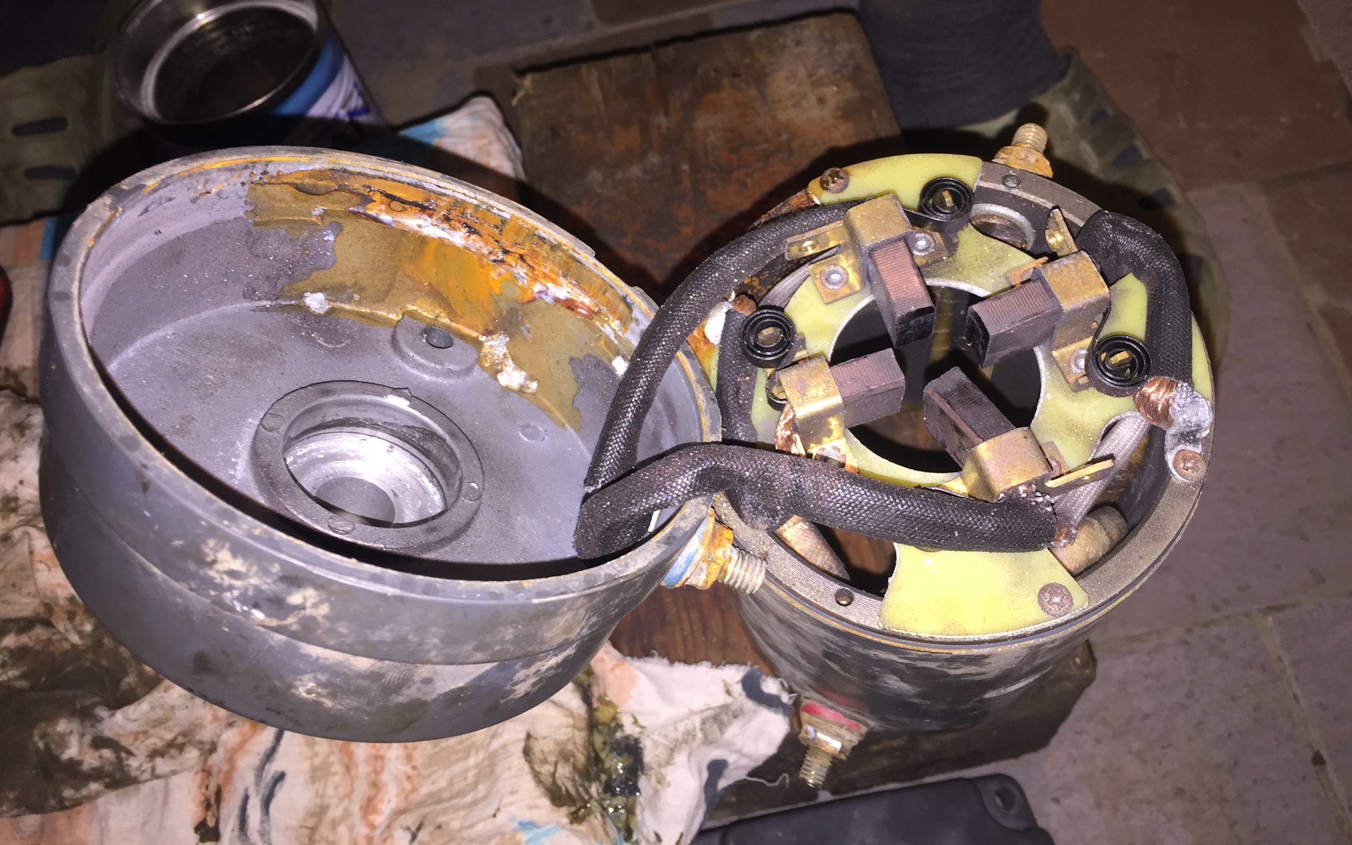

Мотор герметичен
Между корпусом мотора и барабаном – резиновые прокладки. Подшипник вала с сальником. Славка сказал, что нам так повезло с мотором, потому что мы перебрали её перед первым использованием. Смазали все резиновые колечки и сальники. А Славка протянул все болты своим фирменным протягом: тяни до упора и плюс пять градусов. Если болт не сорвал – герметичность обеспечена.

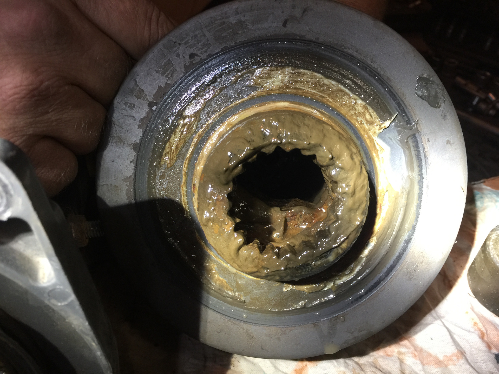

Редуктор не герметичен
Редуктор от влаги не защищён никак. Внутри грязь со смазкой. Грязь попадает в лебёдку с водой, а смазка её там удерживает. Но редуктор не мотор, он работает, даже если весь в грязи и без смазки. Шестерни за сезон в грязи не износились, металл крепкий. Но грязь – не беда, если её легко вымыть. У Рунвы планетарные ступени разбираются полностью до каждой шестерни. Слава снимает все шестерни, отмывает их щёточкой в солярке, отмывает основу, куда крепятся шестерни, и собирает обратно.
У Комапа шестерни планетарных передач не снимаются с основания – расклёпаны. У Master Winch 8500 также. Отмывать их – ад. Замачиваешь в соляре, потом тонкими щёточками выковыриваешь из зазоров грязь со смазкой. Гинекологи поймут.

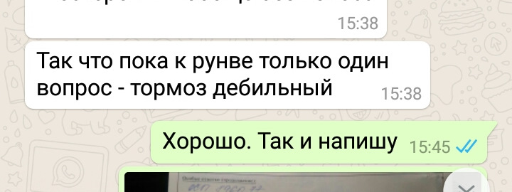

Тормоз
Тормоз Рунвы в барабане. Поэтому мокрый он не работает – скользит, ибо вода смазывает трущиеся части. Как ВэДэшкой побрызгать тормозные колодки. Из-за этого у нас машина несколько раз падала на подвешиваниях на ОЗДР.
Ещё Славка долго возился с его настройкой. Тормоз или блокировал лебёдку так, что мотор не мог её провернуть. Или не тормозил вообще – барабан свободно крутился по инерции. Поэтому парни несколько раз собирали и разбирали лебёдку. В итоге Славка уже один на третий вечер настроил тормоз и сказал мне: Тёма, напиши, что тормоз Рунвы – дебильный.
Тормоз Комапа в редукторе, ему пофигу на воду. Он работает всегда.
Рунва пережила 6 гонок – Салаир, Напролом, Кругом тайга, Остаться в живых, Уткуль, От заката до рассвета – без обслуживания. Вообще без обслуживания. Мы с ней вообще ничего не делали. Совсем. Мотор в нашем случае – герметичный. Редуктор негерметичный, но его легко обслужить.

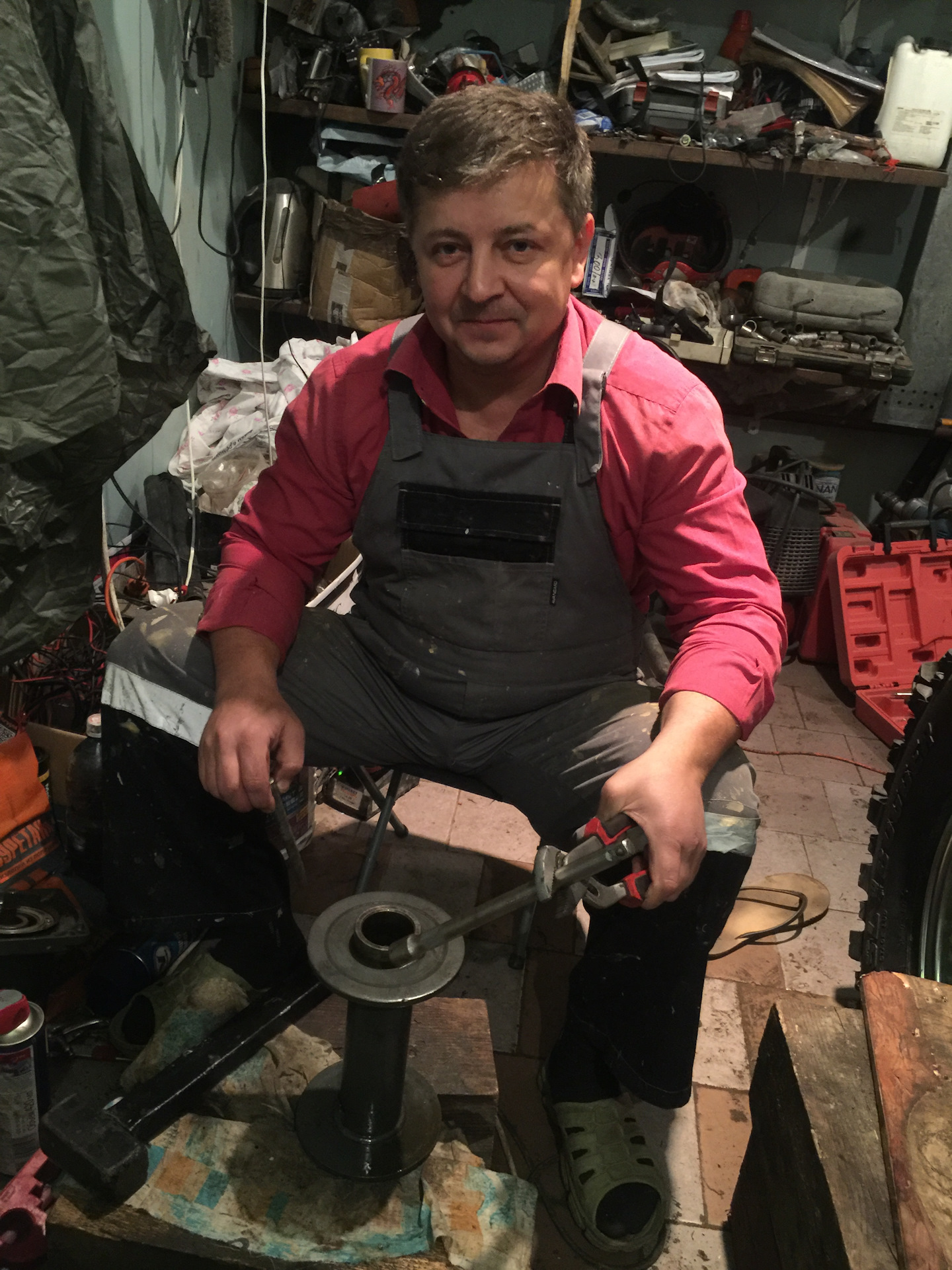

Ещё у Комапа и Рунвы есть тонкости при сборке-разборке
Например, конструкторы спрятали болтики крепления крышки тормоза Комапа глубоко в корпус. И сделали их под шестигранник. Чтоб туда подлезть – нужен длинный шестигранник, короткий не достанет. Открутить их можно только качественным шестигранником – он должен плотно войти в зацепление с гранями болта. Иначе шестигранник их слижет и тогда только высверливать.
Зато у Комапа направляющие болты – они скрепляют между собой мотор и редуктор через барабан – с гранями под рожковый ключ. Удобно разбирать – одним ключом держишь направляющий болт, другим крутишь гайку. У Рунвы таких граней нет, газовый ключ в помощь.

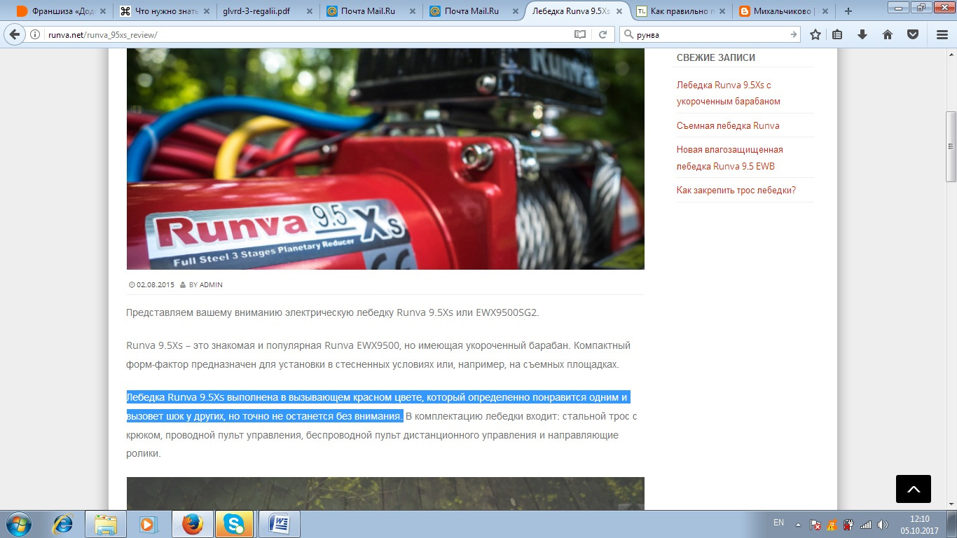

Давеча мы с парнями подыскивали лебёдку на сезон 2018 – шерстили сайты Комапа и Рунвы, пускали слюни на сайте Варна. И на сайте Рунвы наткнулись на Runva 9.5 XS:
Что? В каком цвете? В вызывающем красном? В вызывающем? Кого этот цвет и куда должен вызвать? Сатану, чтоб он покарал автора этого текста? Или покупателя красного лебедя для красного Рэнглера на 21 хромированых катках?
«…определенно понравится одним…» Это, блин, кому? Европейская модель, чтоле? Возможно… Тогда вопрос – откуда такая уверенность? Нет, не отвечайте, я не хочу это знать, и не хочу об этом думать.
«…и вызовет шок у других…» Это да. Мы до сих пор в шоке.
«…но точно не останется без внимания…». Ага, особенно владелец такой лебёдки. Он-то как раз не останется без внимания. От такого внимания и в аду не спрячешься.
Как, как можно написать такое про лебёдку? Это же не сумочка Дольче Габбана! Это же, блин, лебёдка. Как можно было разрешить опубликовать такое на сайт? Это же не форумтомскру или яплакал. Это же сайт о продукции! Где описание пользы от этой продукции, чтоб я её купил? Где факты, чтоб покупатель понял, чем она лучше Комапа или МастерВинча. Почему покупатель должен заплатить за вызывающий красный цвет? Он медведей отпугнёт? Ага, а кое-кого другого привлечёт.
Лебёдки Рунва конструкторы проектируют, инженеры собирают, механики испытывают. Целый завод работает, налоги платит, людям и их семьям доход обеспечивает. А ещё пирамида рабов дилеров с дистрибьютором Сауроном на вершине. И ради чего усилия всех этих уважаемых людей? Они, как хрусталь, разбились о твёрдое и тупое: «…в вызывающем красном цвете…»
Данте забыл добавить один круг – на нём маркетологи растягивают себя красными лебёдками, а их руководители вечно читают их тексты. Это как раз тот случай, когда «креатив – говно, а текст – пример профессионального днища». (с) Не моё.
С таким текстом эту лебёдку купит только владелец красного хюндая соляриса.

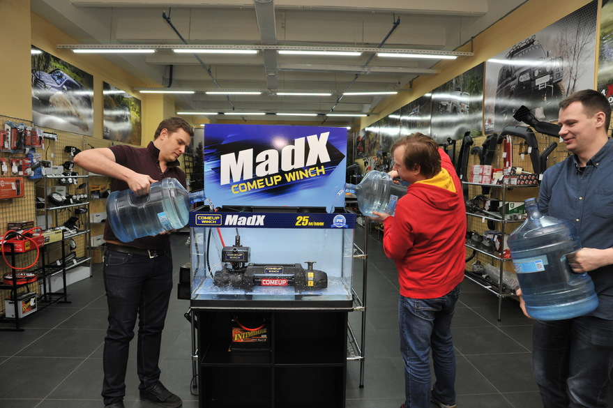

Действительно, сейчас для нашего финансового положения ComeUp MadX 8.0sLD – мечта. Влагозащищённая лебёдка с тормозом в барабане, мощным мотором и быстрым редуктором. И она, слава Боггеру, чёрная! И вот ребята даже решили испытать её герметичность. А вот запись о результатах испытания самого 4на4тура.
Круто? Круто. Есть ощущение – здесь что-то не так? Есть. Это ощущение показухи. Показушной герметичности.
Лебёдку посадили в аквариум, и залили ключевой водой. Нагрузки на ней нет – крутят вхолостую. Вода чистая, комнатной температуры. И течения в аквариуме тоже нет. И в таких условиях проявляют её герметичность. А пришедшему тестировать – подарочек. Как в вакансиях на хэдхантере. У нас то, сё, пятое, десятое и печеньки. Ооооо, супер! Печеньки-то я и искал.
Обман в том, что она никогда не будет работать в таких условиях, как в аквариуме. Никогда! Никогда это как купить лебёдку в вызывающем красном цвете.
Как по правде будет работать лебёдка? Её закрепят на специальную площадку и утопят на дно самого глубокого болота в какой-нибудь жопе где-нибудь в Сибири. В болоте будет манная каша из ила, грязи, лягушек, пота и соплей штурмана. А потом лебёдку заставят тянуть из болота неедущий двухтонный УАЗ. Тянуть через брёвна и пни.
Лебёдка – не монолитный кусок металла, инженеры собрали её из нескольких элементов. От такой нагрузки зазоры между барабаном, корпусом мотора и корпусом редуктора будут играть — расширяться и сужаться. Ибо нагрузка. Уплотнительные кольца начнут гулять в посадочных местах. Ибо нагрузка неравномерная. Пилот будет дёргать переключатель свободной размотки в грязи – его шток будет елозить абразивную грязь по уплотнителю, грязь будет попадать под него и оставаться между штоком и уплотнителем.
Лебёдка должна подтвердить свои IP-68 именно в таких условиях. А не в аквариуме с ключевой водой – в нём она возможно и правда чувствует себя как рыба в воде. Вот тогда покупатель увидит пользу от этой лебёдки. Увидит тот опыт, который подтвердит стоимость этой лебёдки.
