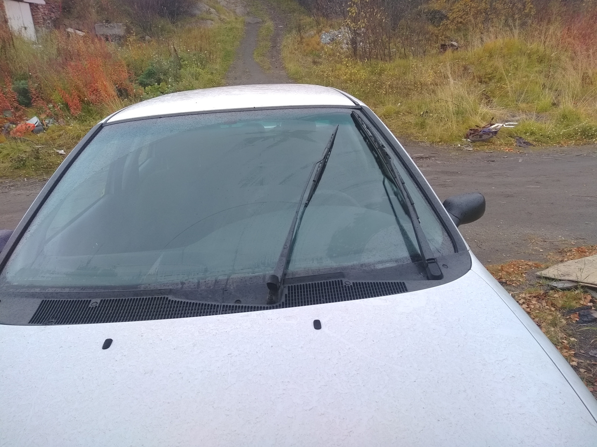

Не знаю кого как, а меня жутко бесит постоянно текущая по лобовому "сопля" от правого дворника.

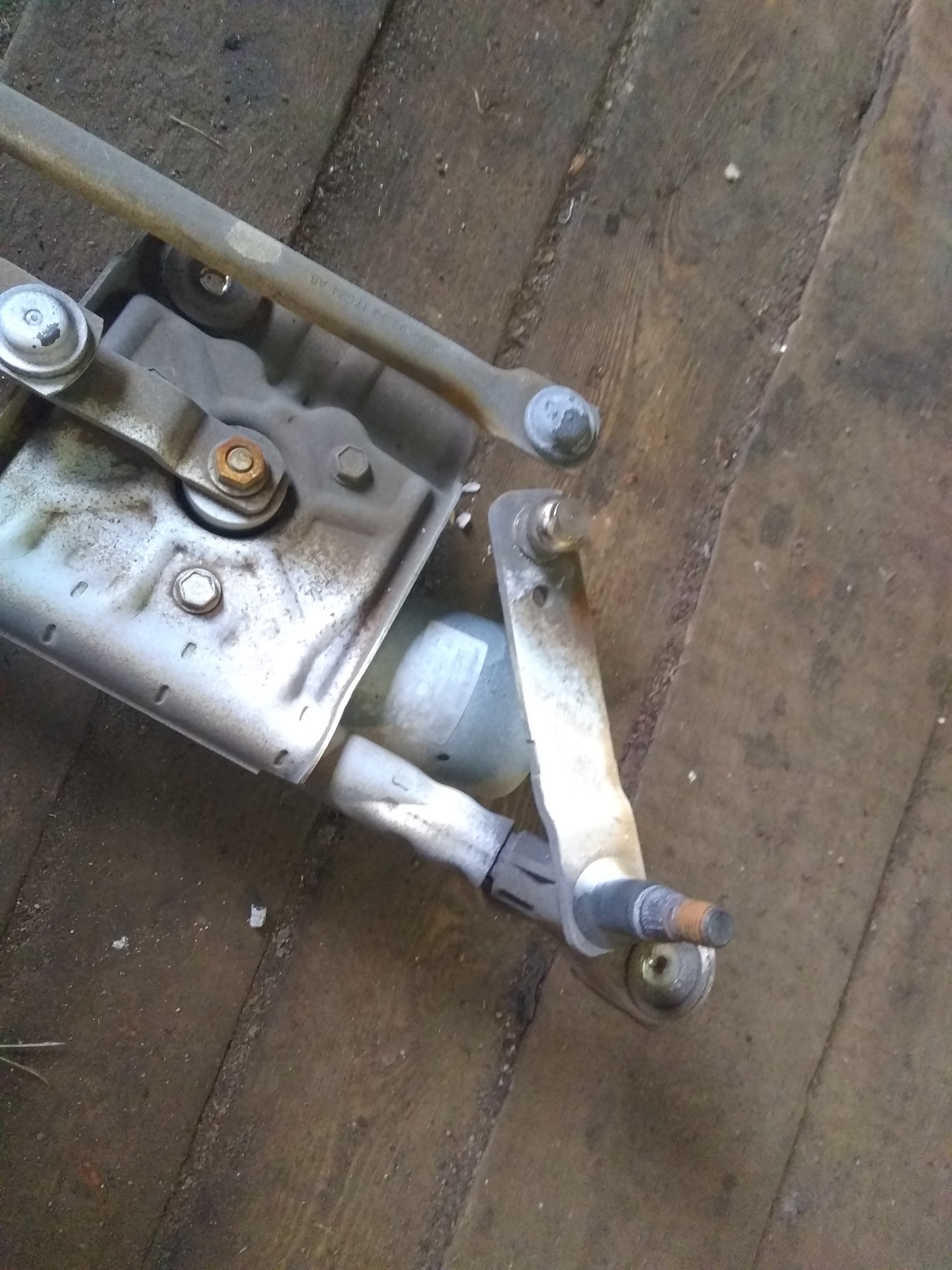

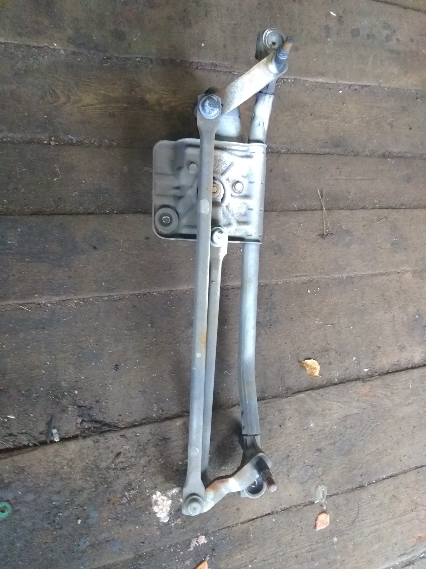

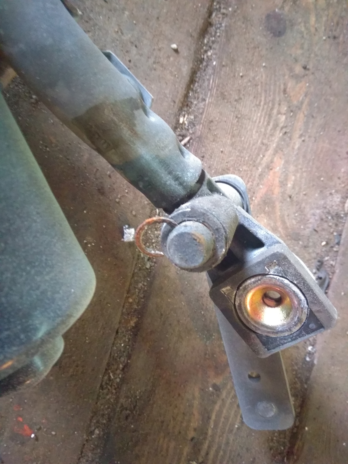

Для начала нужно снять поводки дворников (14й ключ) и жабо, операция нехитрая. Дальше 3 болтика на 8 и отсоединив разъём вытащить трапецию наружу.
и сковырнуть тягу с рычага правого дворника
Переворачиваем и снимаем стопорное кольцо
и
можно конечно и не снимать, но так удобнее.

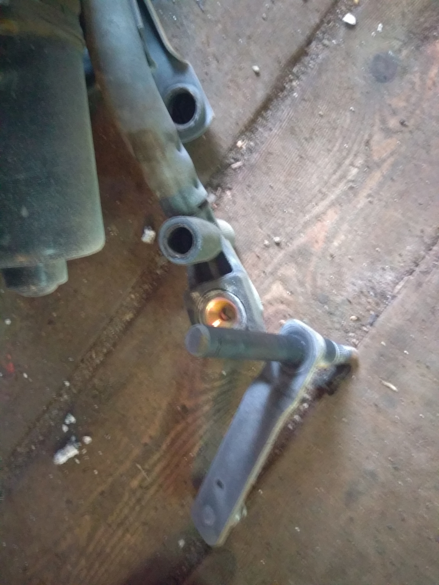

Видим что данная процедура планировалась еще на заводе

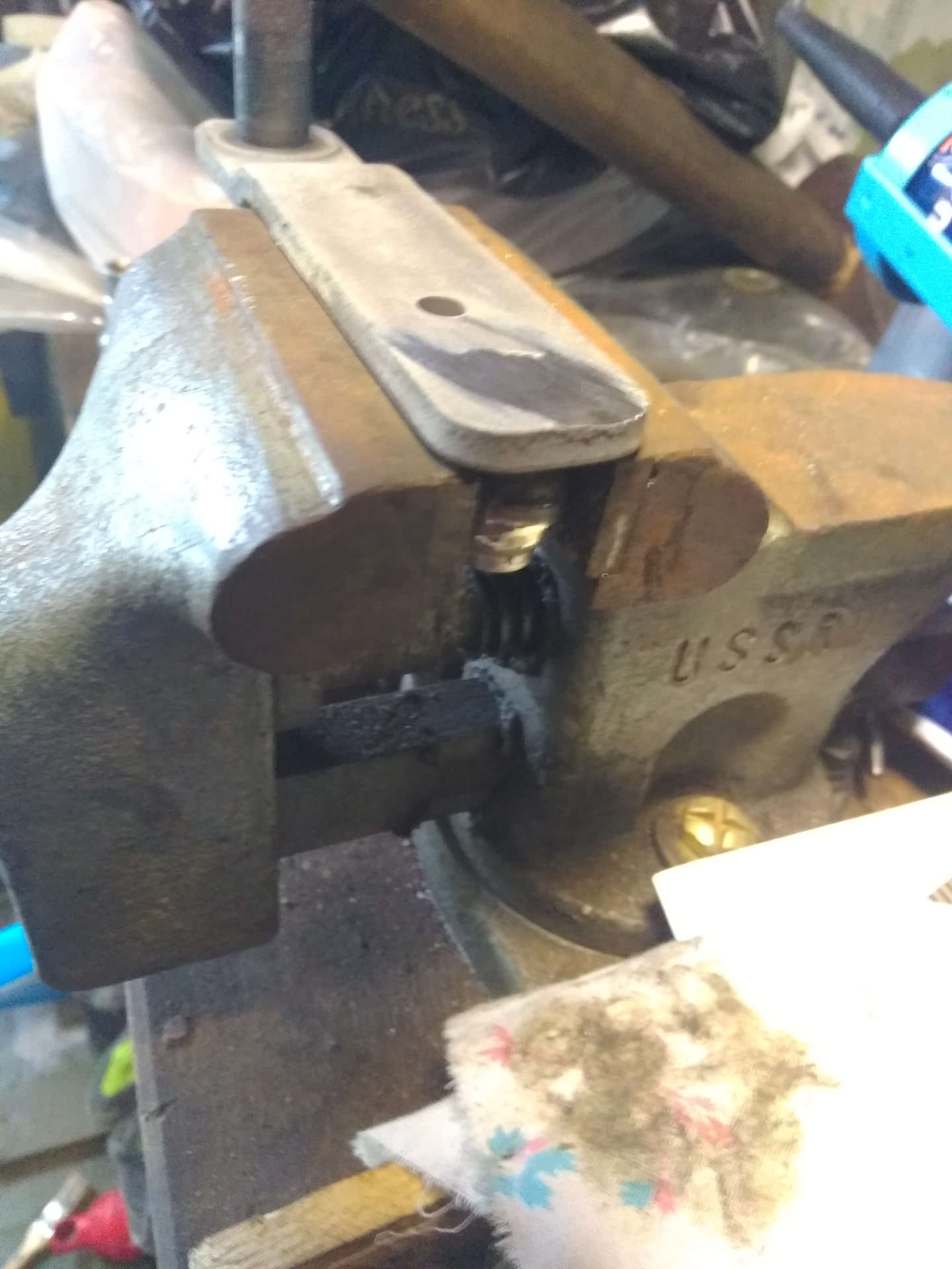

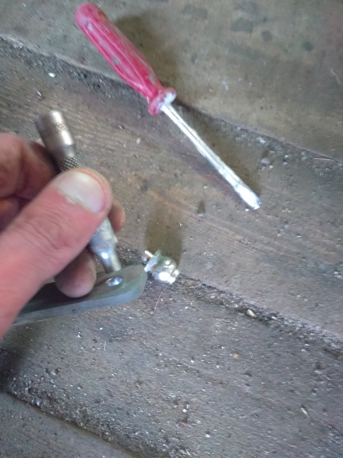

но по каким то причинам не срослось… Срезаем болгаркой клепку
и подручными средствами выбиваем шар

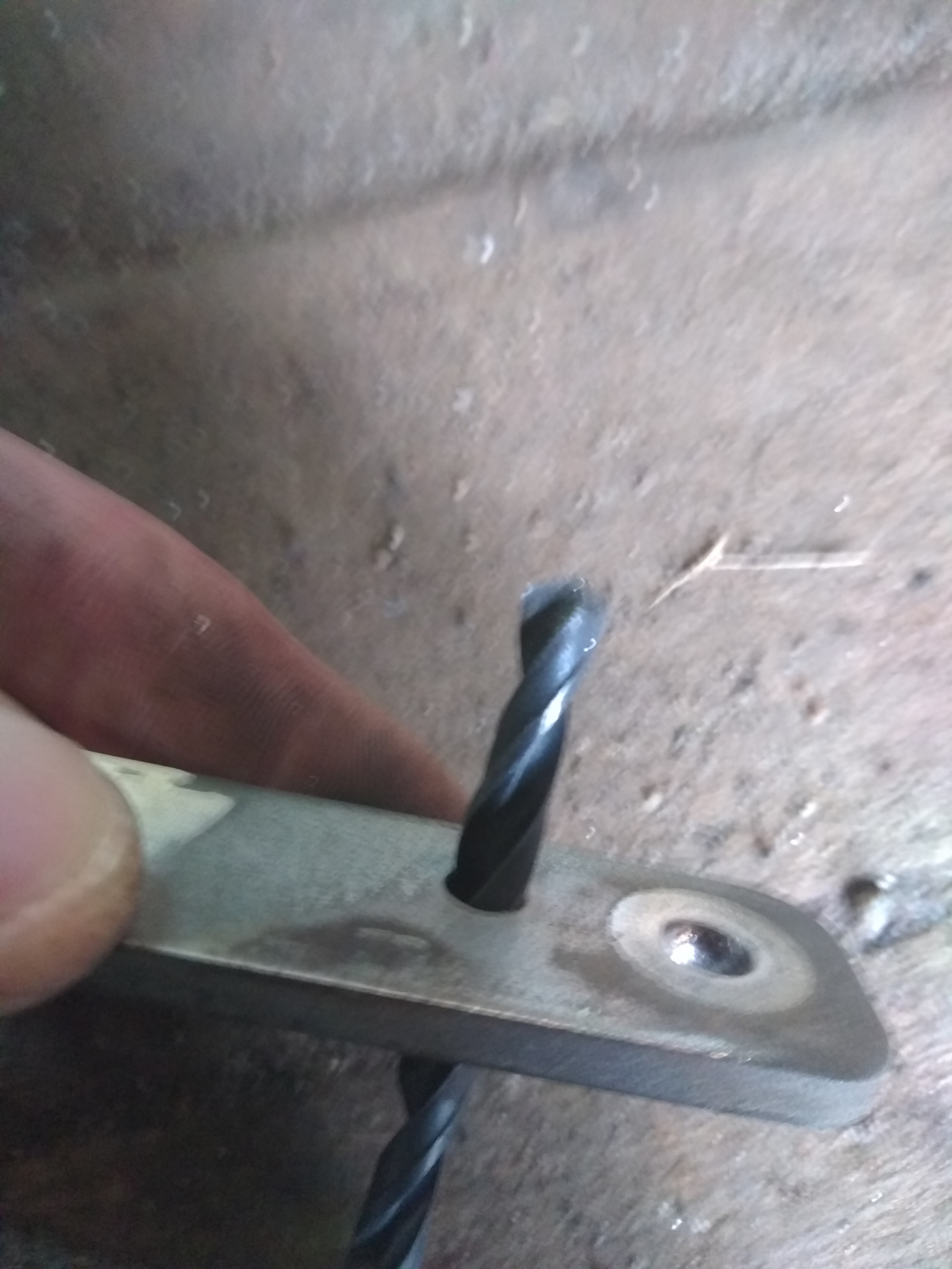

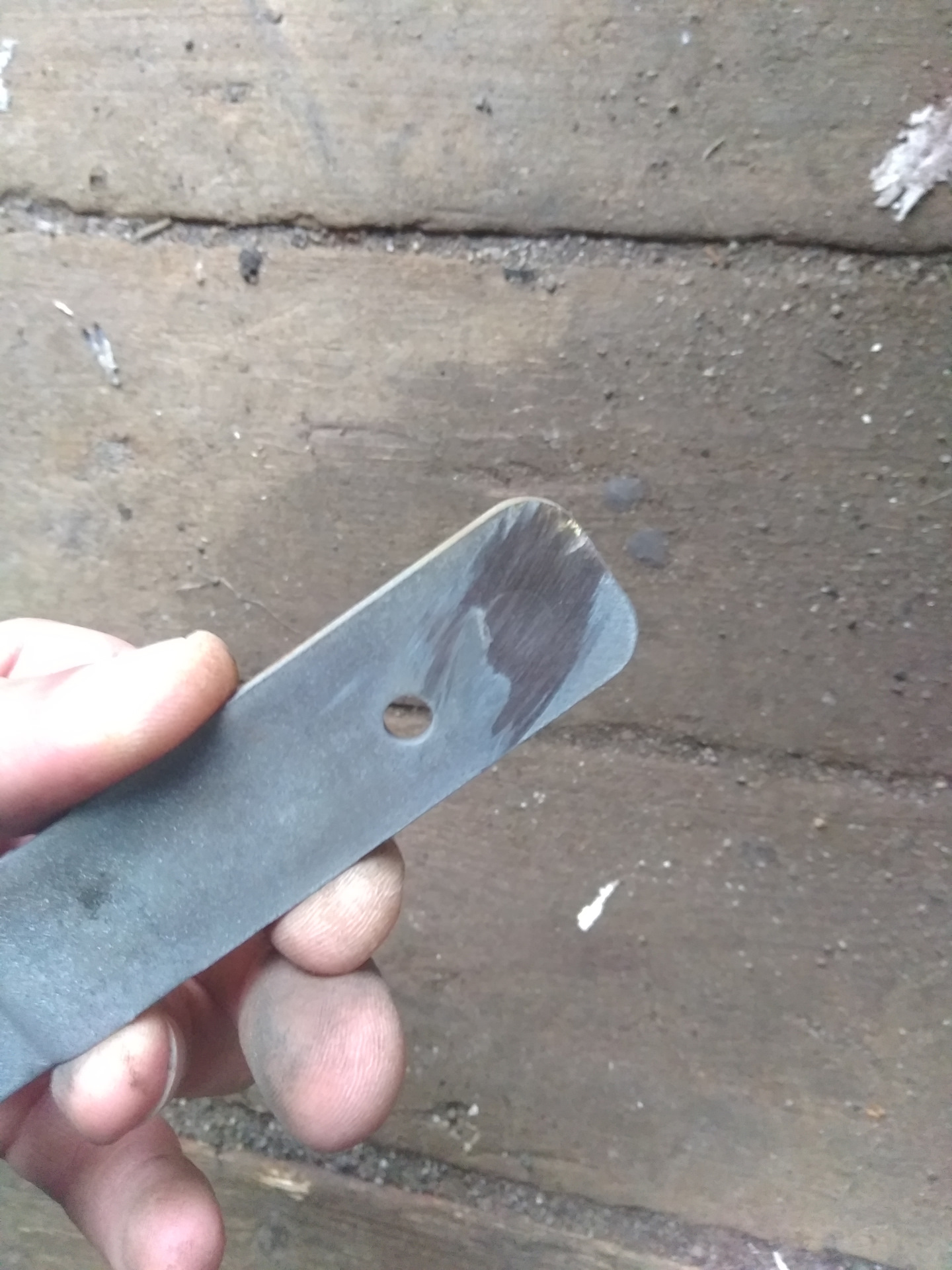

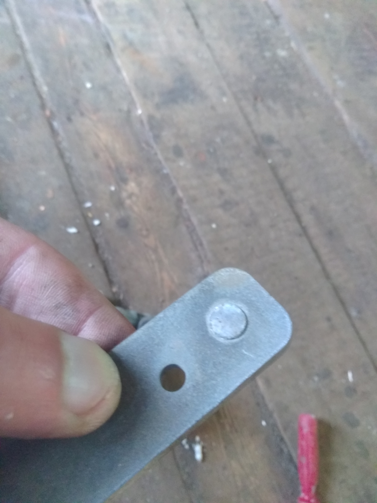

Дальше нужно рассверлить немного заготовку

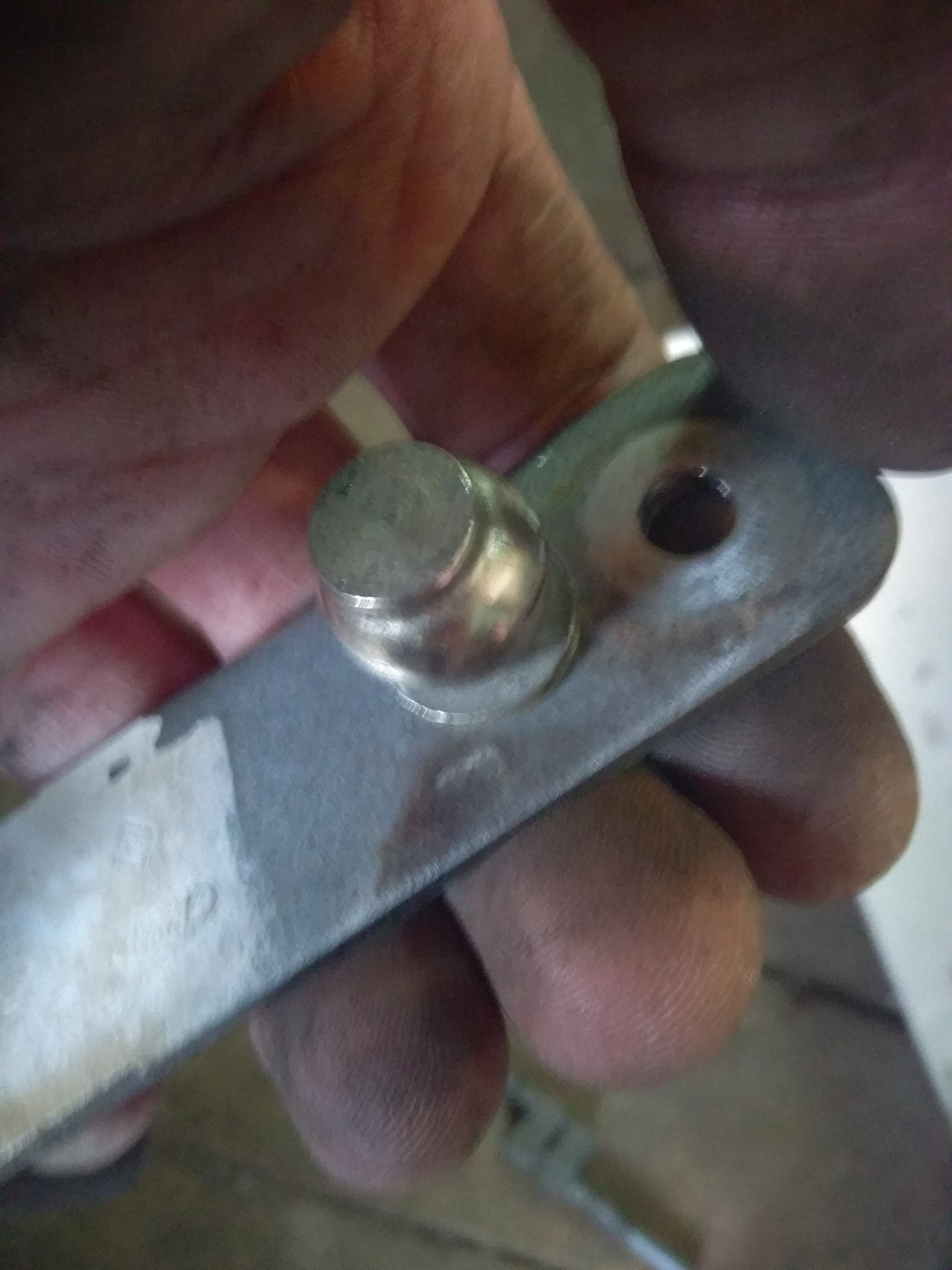

и довести круглым напильником чтоб шар вставлялся очень туго, вернее не чтоб вставлялся, а чтоб появилась возможность его туда запресовать. И собственно запресовать его туда.
держится хорошо, но навсякий случай сходил к соседу и прихватил сваркой. На синем крепил с помощью горелки кислоты и припоя.

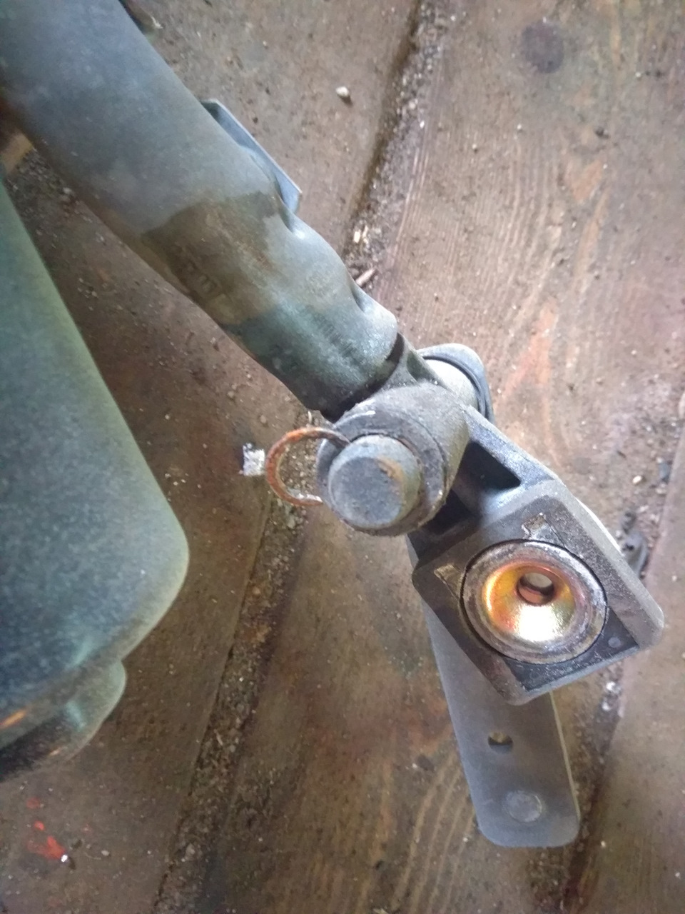

В итоге получаем такую картину
как было не фоткал, можете посмотреть у себя.
На этом собственно всё. Всем бобра.

Блин… Я наверно не вкурсе что за сопля))) расскажите)!
С границы хода правого дворника (треугольник) стекает постоянно по центру лобового.
Хм… Надо обратить внимание… Но чтото не замечал
Тоже сделал., гораздо лучше чем в изначальном варианте!
кажется мне что будет мешать такая доработка. перед глазами маячить…
Он там не задерживается. 3 года так отъездил без проблем, хотя есть отзывы в мондео клубе что мешает. Меня же это совершенно не напрягает, в отличии от сопли.
а меня сапля не напрягает) она не напротив глаз же))
