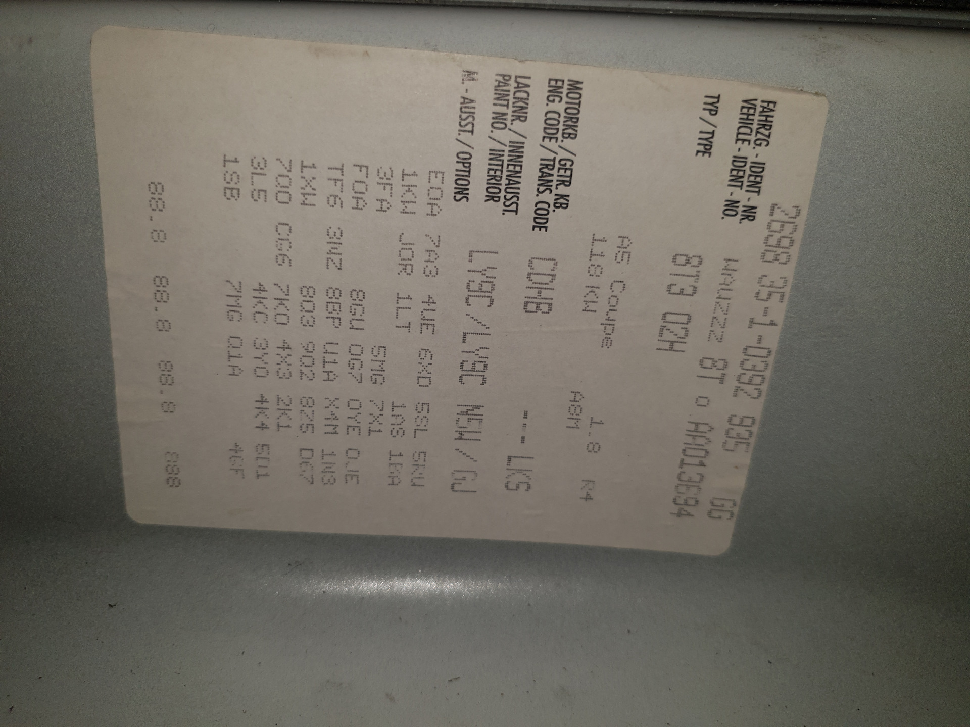

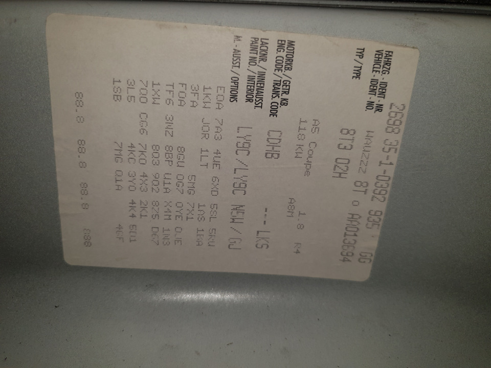

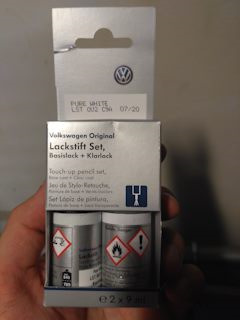

Недавно озадачился чем подкрасить сколы на Белочке. В программе не просто найти, но я нашел.
Выложу помимо своего набора ещё и по остальным кодам красок.
Ниже кидаю артикулы, своё можете найти по коду из наименования.
Если не знаете свой код или знаете, но не нашли его здесь, то пишите, подберу.
Если у вас audi или vw, то также пишите.

А где на кузове школы йети может быть табличка с указанием цвета?

спасибо, очень помогла твоя статья!)))) я так понимаю входит и краска и лак?
Да не за что))) да, лак и краска

В наборе идёт конкретный цвет краски и лак. Т.е. вам придется брать два набора на 0Q и 2T
