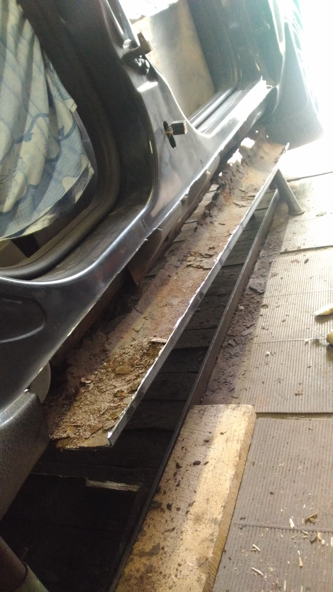

У всех по разному, у кого то раньше у кого то позже но настигает данный недуг… и меня не обошло стороной. Заметил это еще зимой — в виде отвисшего пластикового порога (виновник в данном случае. т.к. именно из за него все погнило к чертям)
В общем по весне начались поиски и через неделю они уже были у меня.ну а дальше было все сложно — не удавалось найти гараж со светом и сварочник — но вот наконец это свершилось :-)
Работы конечно оочень много, пороги очень гнилые — если справа еще более менее, то слева вообще в труху — в общем по фото все думаю видно.
Спрашивайте что кому интересно и не понятно, все работы проводил лично, т.к. имею опыт сварочно малярных работ :-D
Дальше их внутри залью пушсалом и так же поступлю с днищем ( пока оно живо :-D )

Подскажите пожалуйста одну вещь, мне предстоит на неделе заменить также оба порога. Как лучше поступить с антикор обработкой внутренней полости порога и усилителем до установки новой ремонтной вставки (порога)? т.к. хочется, чтобы там в ближайшие годы больше ничего не цвело, и брызгать уже после сварки туда всякой аэрозольной дрянью типа мовиля очень не хочется. Думал зачистить там все до металла, покрыть грунтом, промазать смесью пуш сала с чем-нибудь, а потом уже заварить, хотя кто-то боится что пушсало будет мешать сварке или не дай Бог воспламенится)
Обязательно грунтовать первичным грунтом и изолировать акрилом. Да при сварке подгорит в некоторых местах, ничего страшного.
А пушсалом мазать во первых опасно во вторых оно замучает потом при сварке.
Самое надежное обработку проводить после все кузовных работ. Можно Мовиль забрызгать через трубку или раст стоп для скрытых полостей
Чем же опасно пуш сало? Вроде безобидный материал. Раст-стоп А прикупил на этот случай
Точнее не опасно а не удобно, будет мешать и капать при сварке. Все равно нужно обрабатывать после
тут согласен, работу сварщику усложнит. Нужно подумать как его после сварки правильно вдуть, чтоб везде проникло
Берешь мовильник, на него трубка сантиметров 50 с наконечником насверленным отверстиями 3 мм в разные стороны. Шланг можно пихать через технологические отверстия в пороге изнутри и снаружи
так и поступлю, спасибо, раст-стоп думаю распылит отлично, вот с пуш салом будет сложнее
подскажи где находятся эти технолог.отверстия на пороге) под центральной стойкой можно вливать?
Можно, надо снять пластиковые накладки порогов и от туда пролить. Либо в арках крыльях внизу с торца есть заглушки в передней части по ходу движения. Когда крылья сняты они отчетливо видны

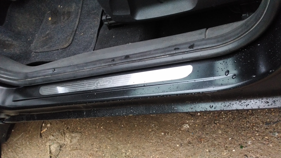

На фото видно что пороги более матовые чем остальной кузов.
Плюс еще видно волны на краске. Может имеет смысл спрятать их под порогами от СТ?
Да есть мальца, краска с баллончика цуко, да и лак меня расстроил. Летом буду перекрашивать с пульвика — На передних крыльях царапки тоже есть.
А пороги это тема)) хочу и бампер задний от реста
Finis код порога klokkerholm левый 2533011, правый 2533012. Найти будет тяжело. Я себе заказал с сайта vseporogi.com, они штамповки по размеру, но сделали вроде получилось хорошо.

Накладки под пороги значит не ставил?
Нет, от них и были все проблемы…
Много грязи они собирают, заклеил отверстия?
А у меня их теперь нет) на крыльях заварил

Пороги не битые были?
Нет. Совершенно целые без следов вмешательства…
Пороги брали готовые или делали по месту?
Есть у кого нибудь номерок порогов обоих
Пороги брал через людей, занимается этим, могу заказать, привезут мне прям.
Резал по месту уже

усилители целы хоть? у меня как порог срезали сразу там все пескоструить, грунт с цинком промазывать все, и когда уже приварили покрасили заливали
Да усилитель живы, немного краска отслоилась, все зачистил прогрунтовал цинковым грунтом. Потом уже варил. После залью пороги мастику с пушсалом
