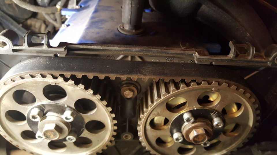

Еще в августе настраивали перекрытия texHuk, получился очень бодрый мотор, вот его график в сравнении с моим.
На днях звонит и говорит что мотор не тянет, пропуски, по стандарту проверено свечи, топливо, вроде все гуд, но все же поменяны свечи, модуль зажигания и топливный фильтр. Но мотор лучше не поехал. Попросил снять логи с мотора, и что я вижу.
красный график мотор здоровый, фиолетовый- больной) Как видно из графика, после 3800 значительный спад наполнения. Звоню, говорю смотри грм, что- то с ним.
Оба не могли вспомнить как были метки шестерен, но все же решили повернуть впускную шестерню на 1 зуб, в итоге вернулось наполнение. Как перескочил ремень конечно непонятно, но факт есть.
Следите за своим ГРМ, на высоких оборотах есть вероятность перескакивания ремня.

Из-за смещения меток возможно изменение компрессии в 2 из 4 цилиндров, увеличенный расход топлива? Калина 1.6 8кл.
Есть вопросики. У вас на фото метка на шестерне чуть правее метки на кожухе. Я так понял шестерню вы повернули на зуб назад? И теперь получается у вас метка на шестерне чуть левее метки на кожухе? А на первой шестерне метки совпадают идеально или тоже чуть смещены? Нет фото обеих шестерёнок, как они стоят?
Они идеально и были, разрезные же шестерни
Понятно тогда, а вот простыми идеально в метки я попасть не могу.
А зачем?
Да х.з., хочу чтобы всё идеально было, чтобы машина попёрла :)
Я уже вроди писал тут что метки на кожухе вырезаются ножом с точностью плюс минус километр, плюс кожух крепится к блоку на резинках, о какой идеальности может идти речь? Вы сначала определитесь зачем вообще на кожухе нужны метки и что они показывают.
Да я уже забил на эти метки, просто раньше движок барахлил, не пёр, вот я и искал причину, а сейчас всё норм и так прёт :)

Сам то пробовал ремень на зуб перекинуть без ослабления?
Для тебя все это логично и просто, начинающим в тюнинге парням я положил знания в голову, если тачка ни с того ни чего не тянет, смотри метки грм, бывает и перескакивает ремень, а последствия на графиках. Еще вопросы?
Вопрос к ситуации когда перескакивает. Хотел донести что при нормально натянутом ремне перескочить он не может так, чтобы зубья на ремне остались целы. Можно убедиться самому, если попробовать ГРМ провернуть длинным рычагом. Часть ремней просто рвутся, у других сорвёт зубья, причем это случится на нижней шестерёнке. Чтобы его вместо этого провернуло, он должен как говно болтаться )
Такой способ убедиться не катит, в твоем примере все статично, нет импульса и ускорения.

Мое предположение в том что ремень вытянулся и ослабла натяжка. При переключении с 4 на 3, как правильно написал Ришат, валы не успели за мотором. Ремень перескочил
texHuk
Это 21 мною лично собранный мотор. И на первом моторе перескочил ремень
Я крутил динамиметром, его порвать нереально. Рычагом метровым срезало зубья.

Вообще у меня схожая ситуация была: на заводских шестернях либо ползуба туда, либо ползуба сюда, ну никак они не хотели ставиться. Разрезными в 0 выставил.

Ну выставлять перекрытия по меткам на кожухе, которые вырезаны ножом, и он закреплён к блоку на резинках — очень умно.
Я вот когда нечем было выставлять — ставил с помощью отвёртки в цилиндре и штангенциркуля на гидрике.
Для грубой установки- пойдёт и по меткам, для более тонкой- по логам вполне можно ориентироваться, не парясь, как то так…а вы говорите к слесарю…сами к слесарю чуть что идёте? или с позиции превосходства над всеми судите?
Что ты собрался ставить по меткам не зная ни начального смещения шпон паза на конкретном валу, ни величину которую тебе надо выбрать из-за шлифованной головки.
После такой сборки вероятность втыка клапанов 50 на 50 — либо воткнутся либо нет. Но даже если нет, в какую сторону ты вал крутить собрался не зная расстояния от клапана в ВМТ? Пока не воткнется, до характерного стука?
