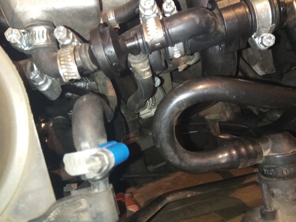

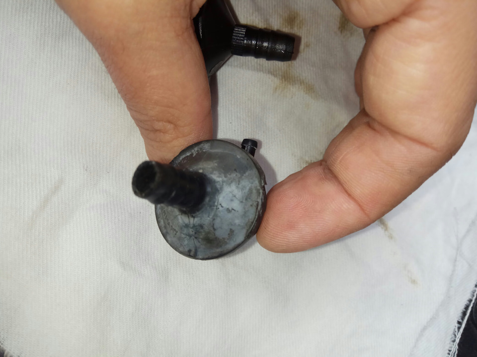

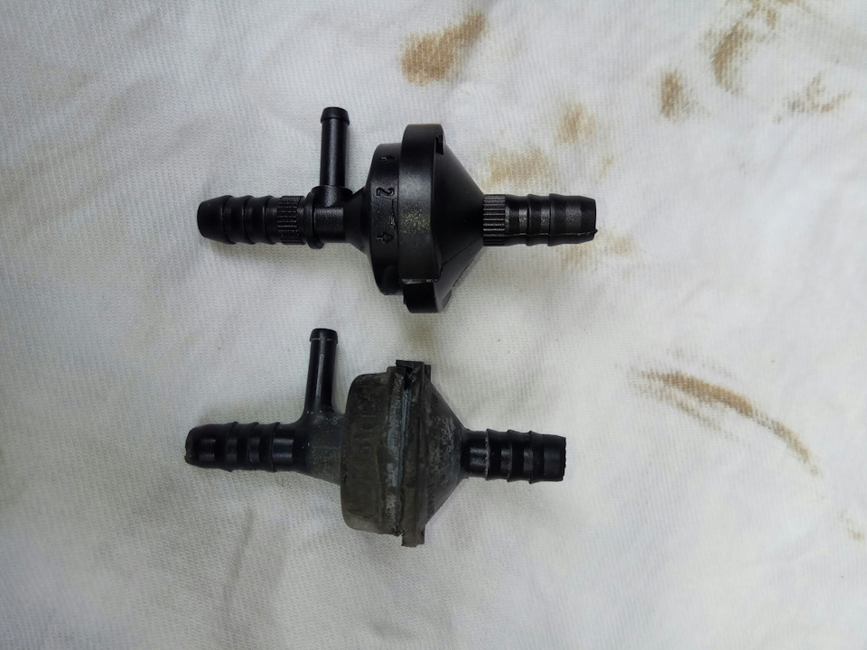

Всем привет. Давно заметил, что обратный клапан возле эжекционного насоса пришел в негодность. Как на фото видно, пластик начал рассыпать и отваливаться кусками. Больше всего удивило то, что клапан 97 года, а работает четенько, только корпус подвёл. На этом все. Всем удачи на дорогах.
Запчасти на фото: 07C133529A

Брал такой же. С коробки продувался в двух направлениях. Занес обратно, еще и забирать не хотели
У меня вроде, полет нормальный. Клапан срабатывает. В одну сторону продувается, а в обратную нет.
а у меня бракованый с завода попался
Бывает. Я в одном и том же месте беру. Уже проверенный поставщик. И не только мной.
Просто эта фирма изначально не очень, мягко говоря

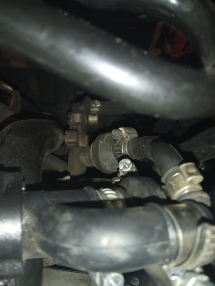

А что подключается к отростку этого клапана? У меня он обломан и походу там воздух сосет.
Так сразу не скажу. Сегодня сделаю фото и кину сюда. Точно знаю, что если там подсос воздуха есть, то педаль тормоза тугая и двигатель троит.
Движок не троит но расход холостых 1.1-1.2 на прогретую, педаль вроде тоже не тугая но она не очень информативная грешу на старые диски сзади.
