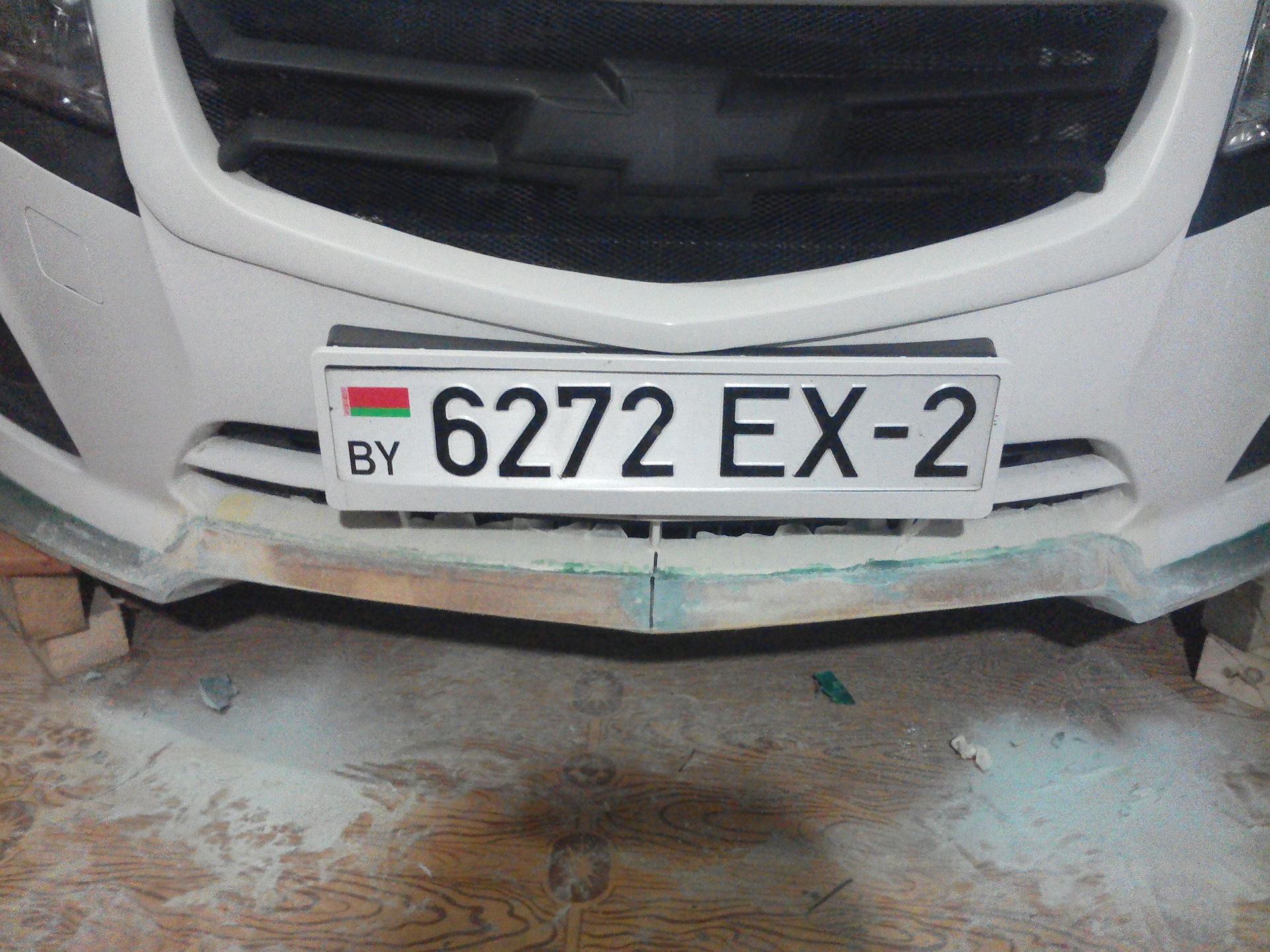

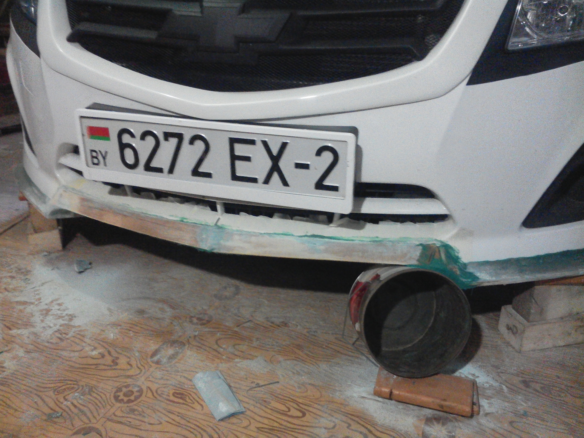

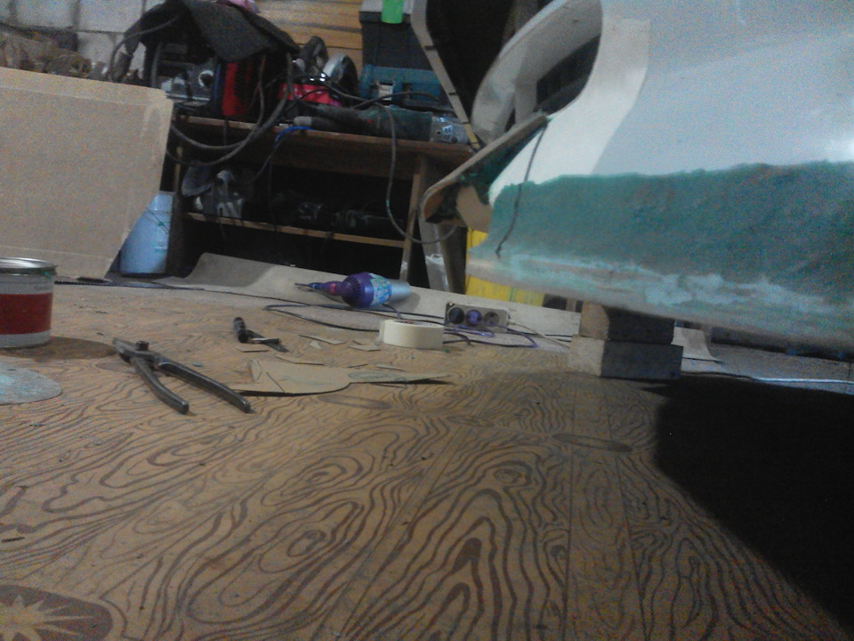

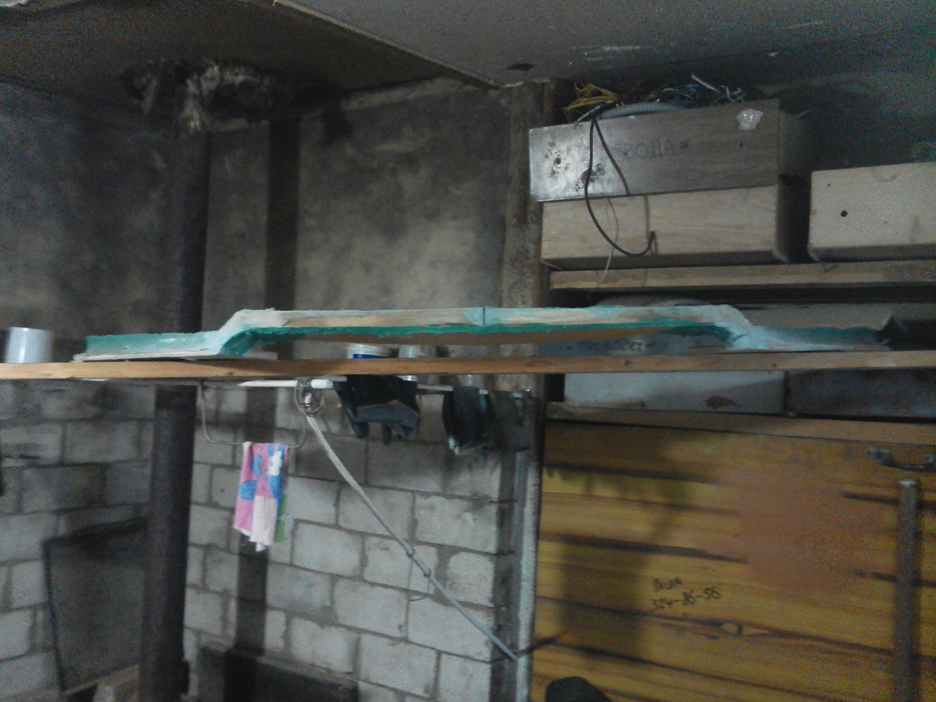

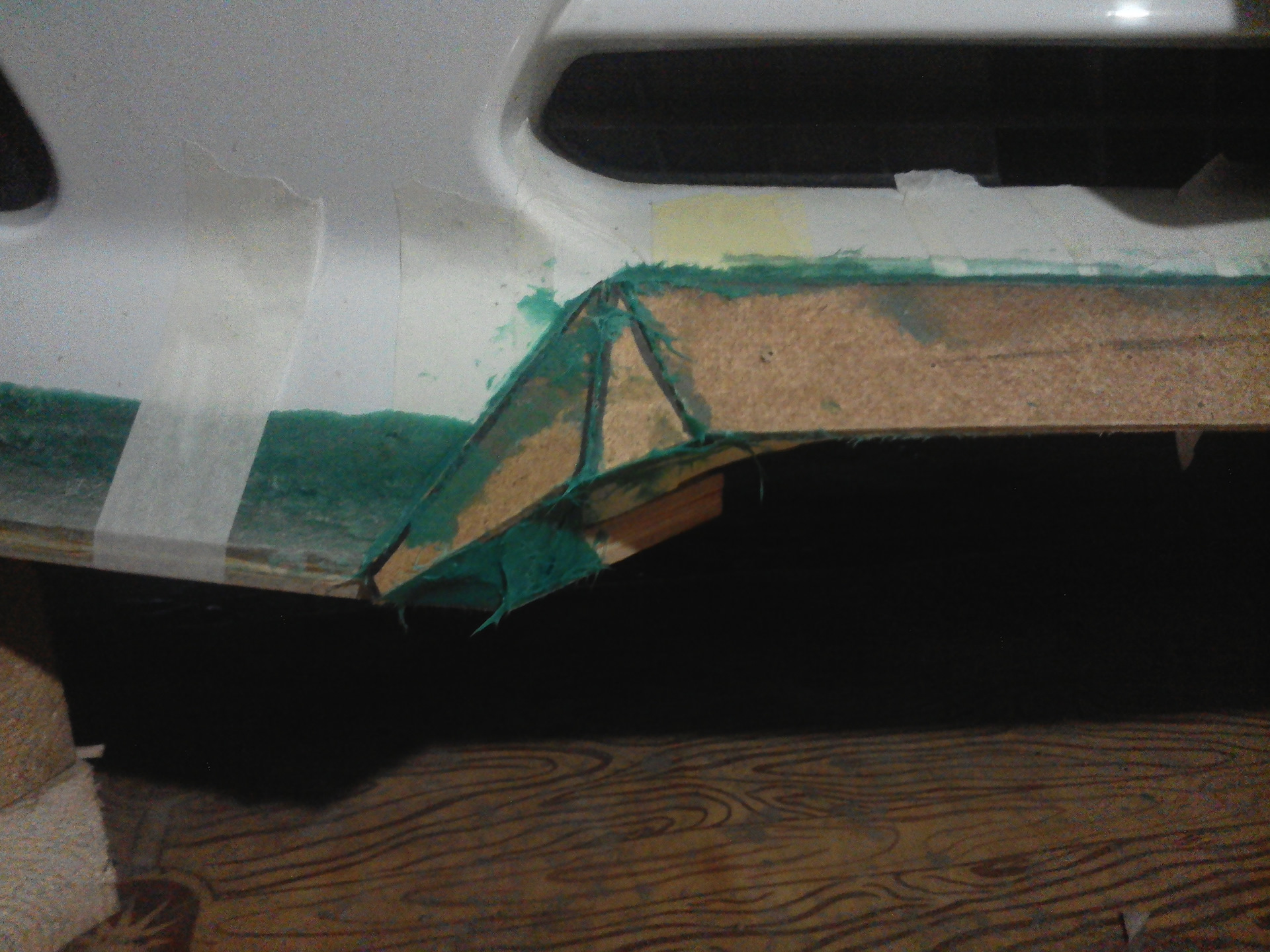

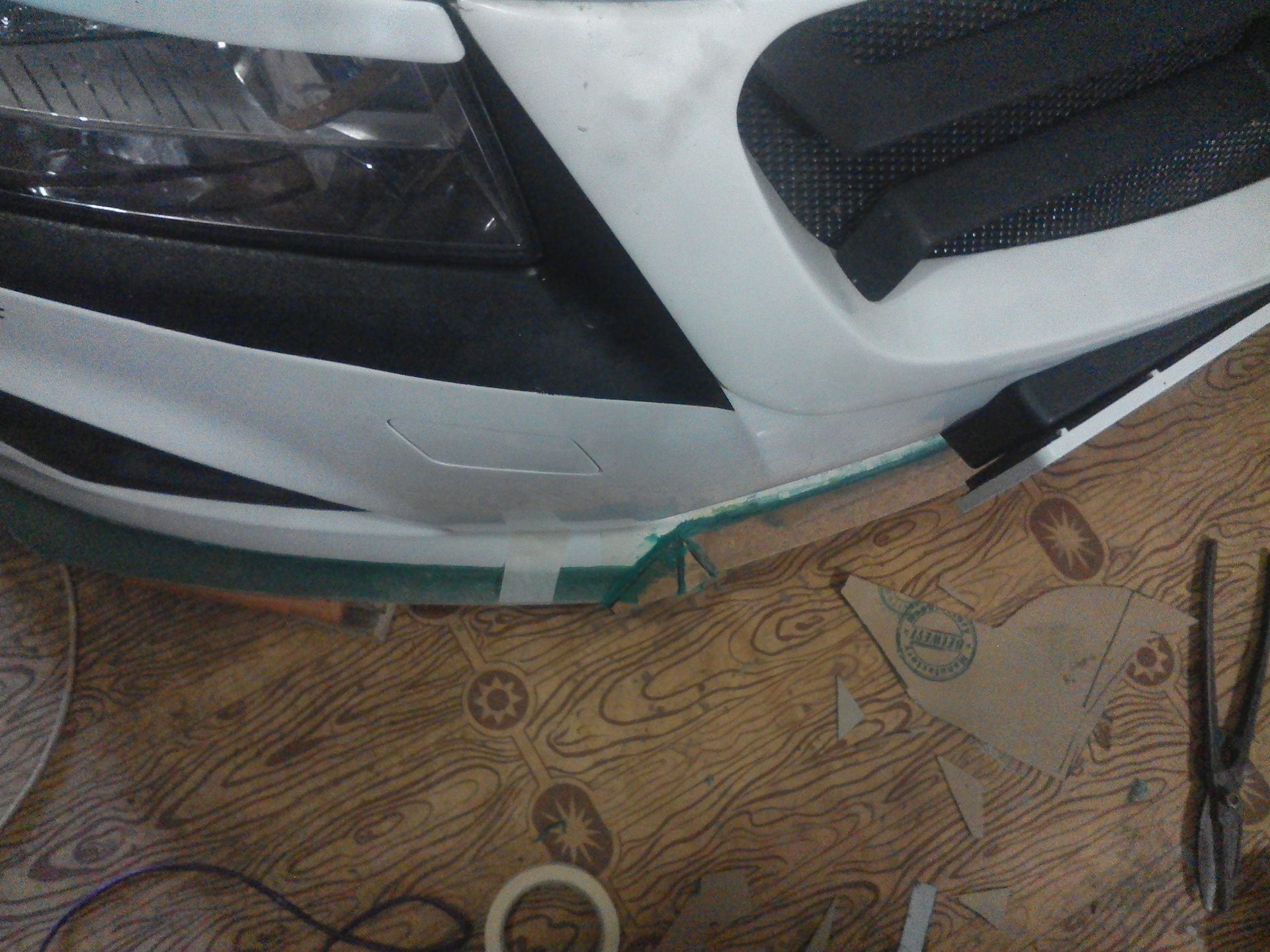

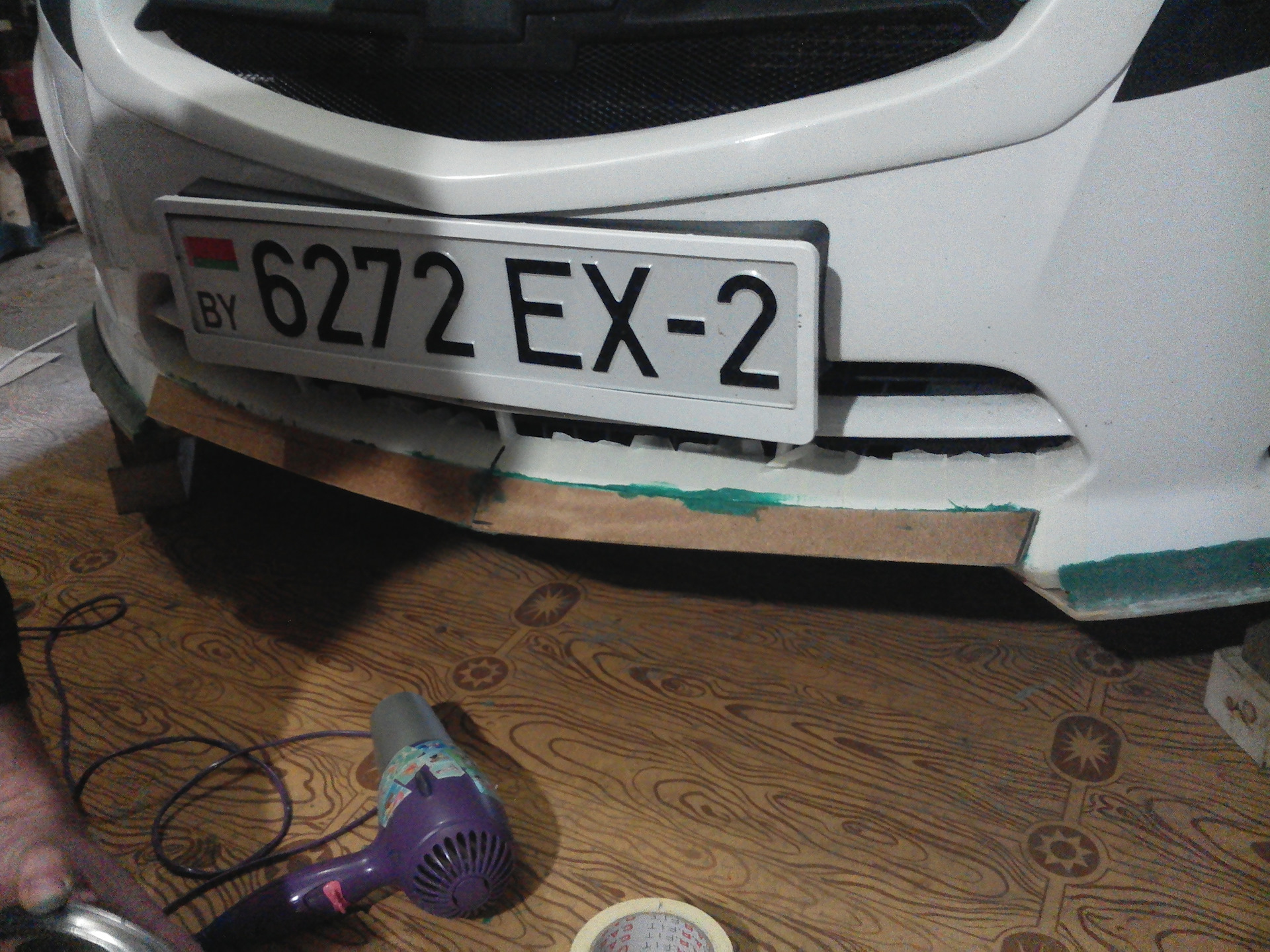

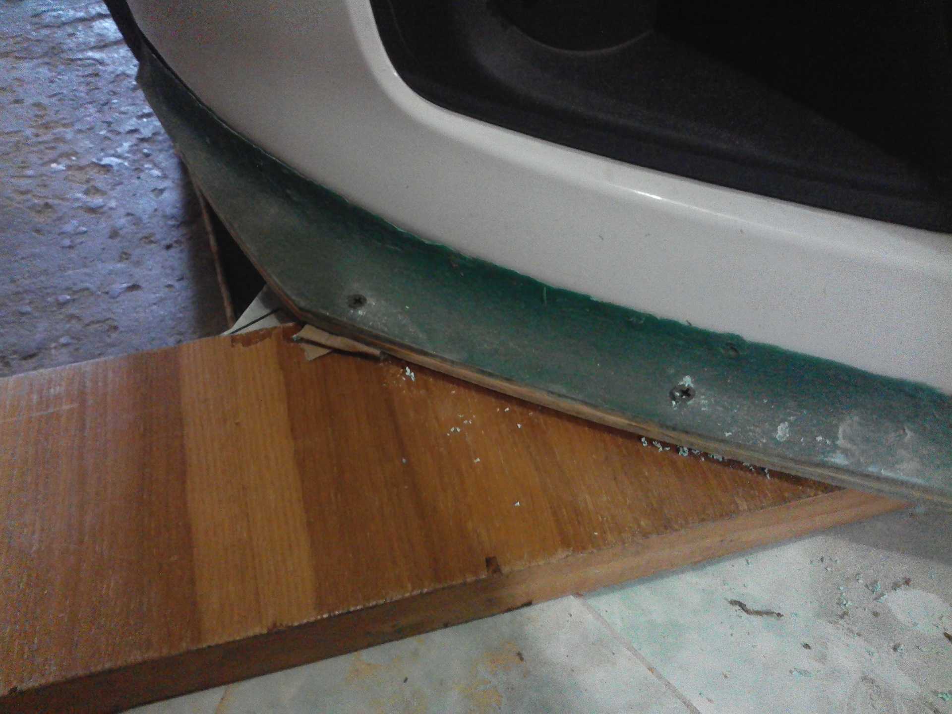

перерыв вышел долгий. ну наконец …поехали.

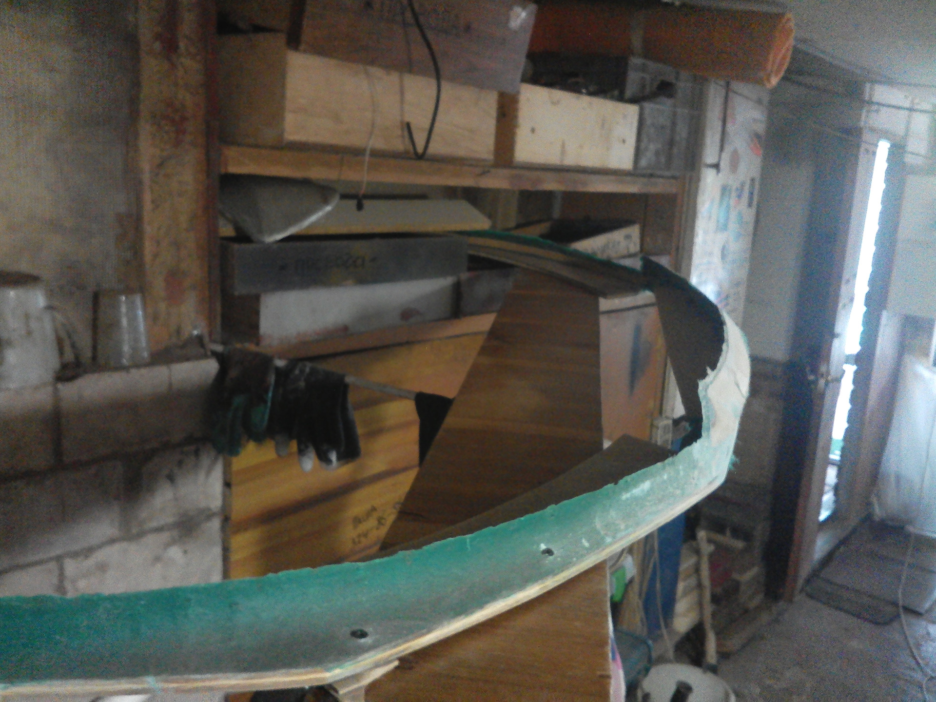

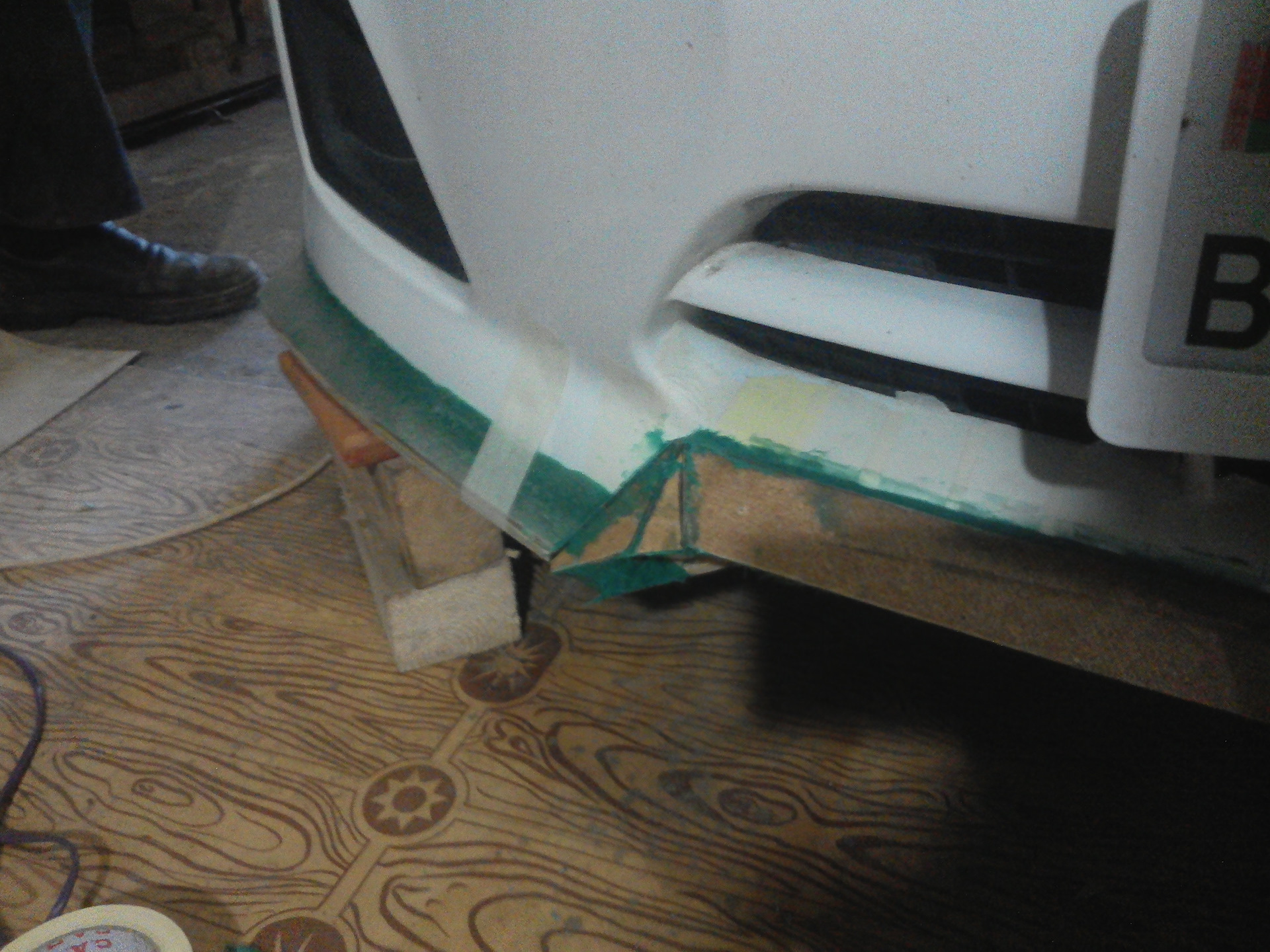

делаем центральную часть. лекала из двп.
начинает приобретать очертания.
соединяем части.
шпатлей сращиваем.

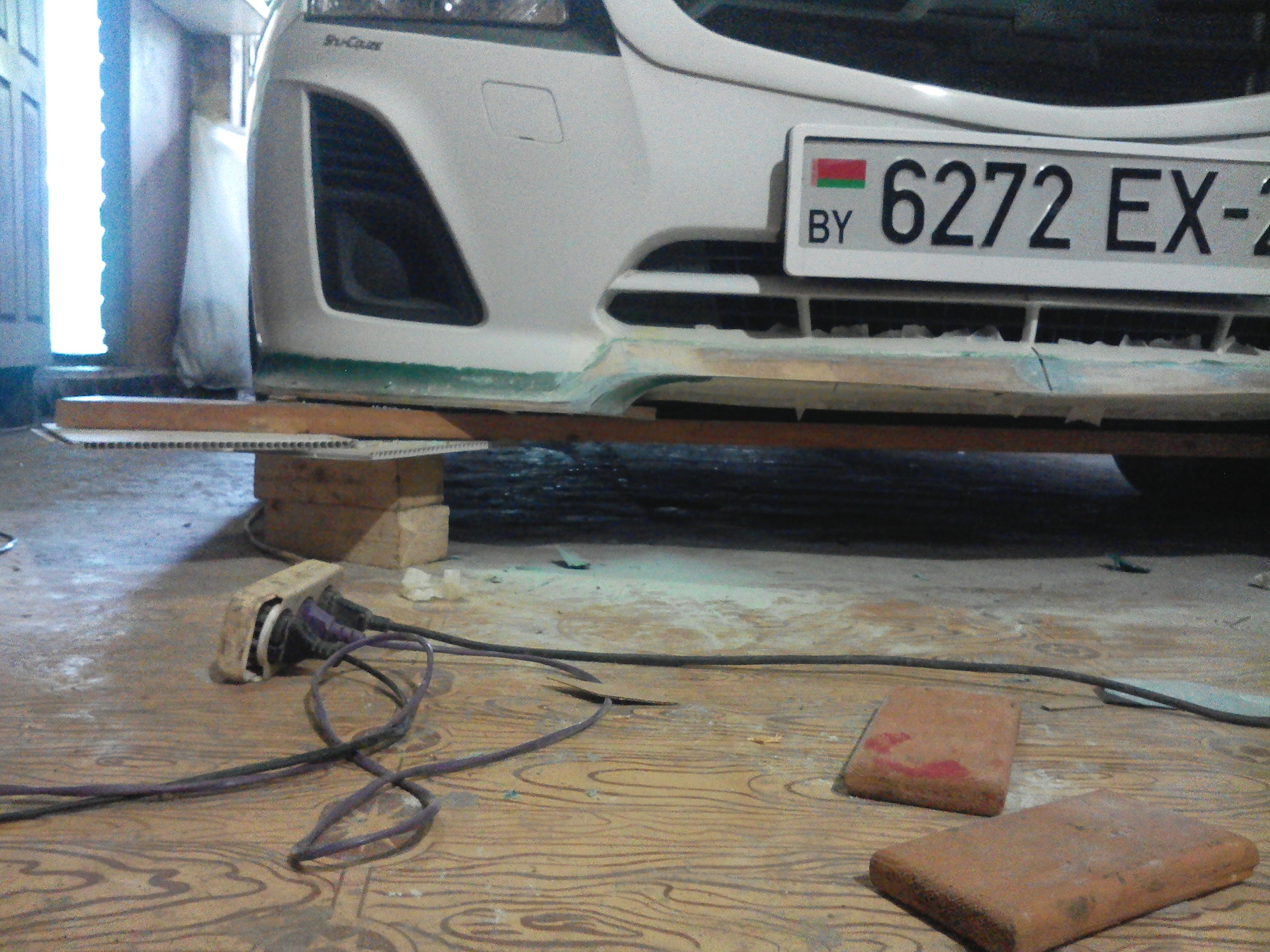

вид сверху
с боку.

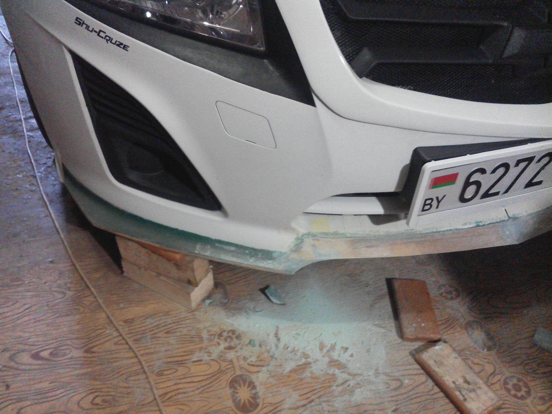

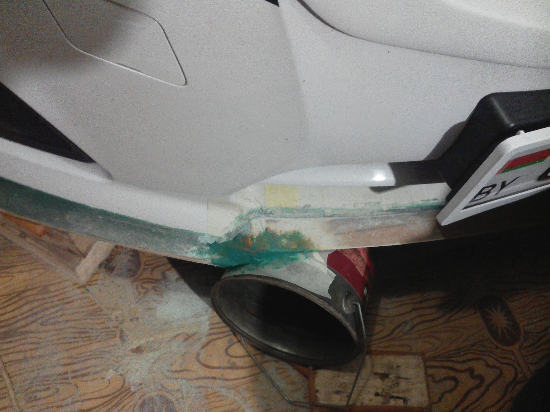

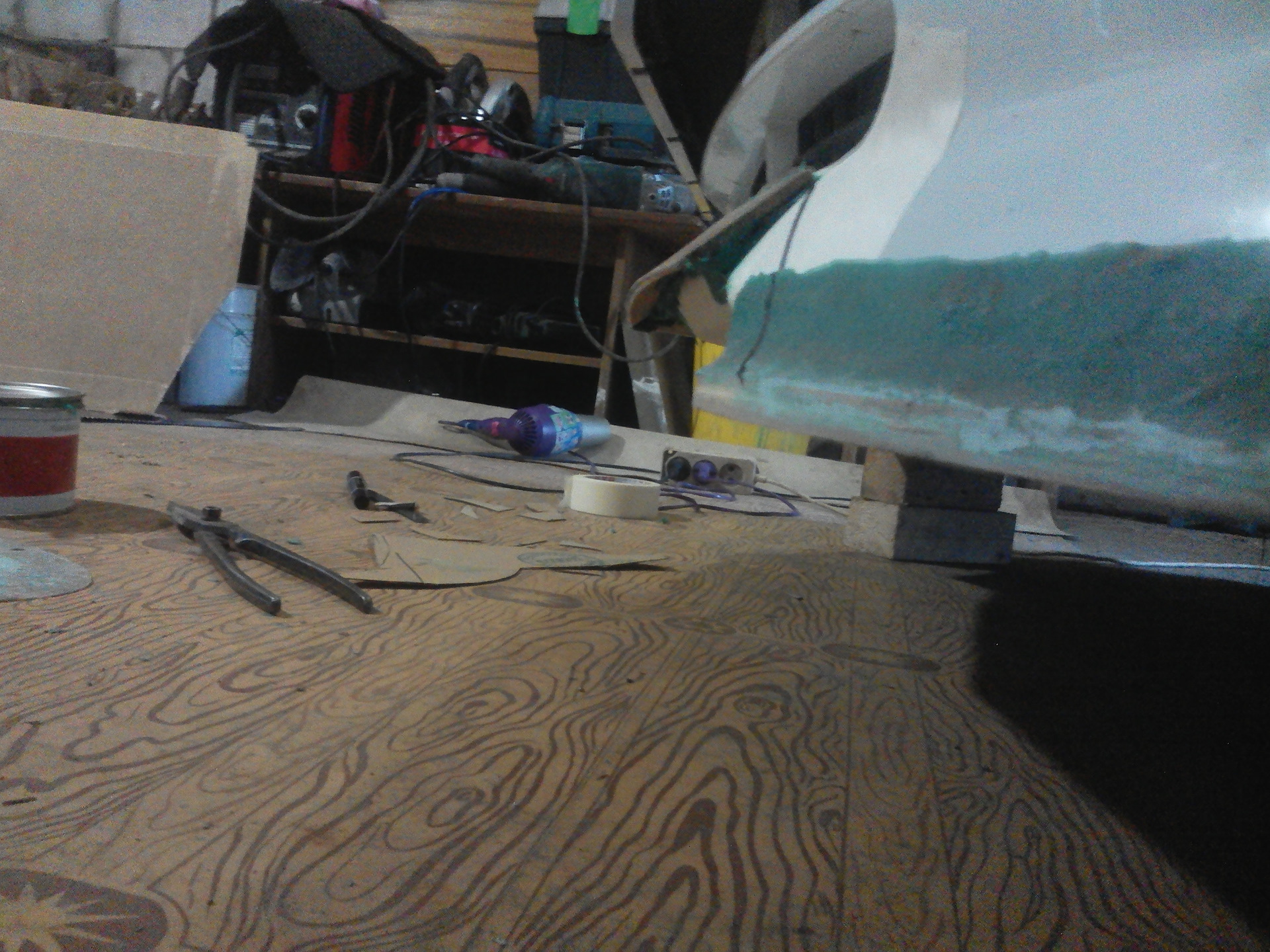

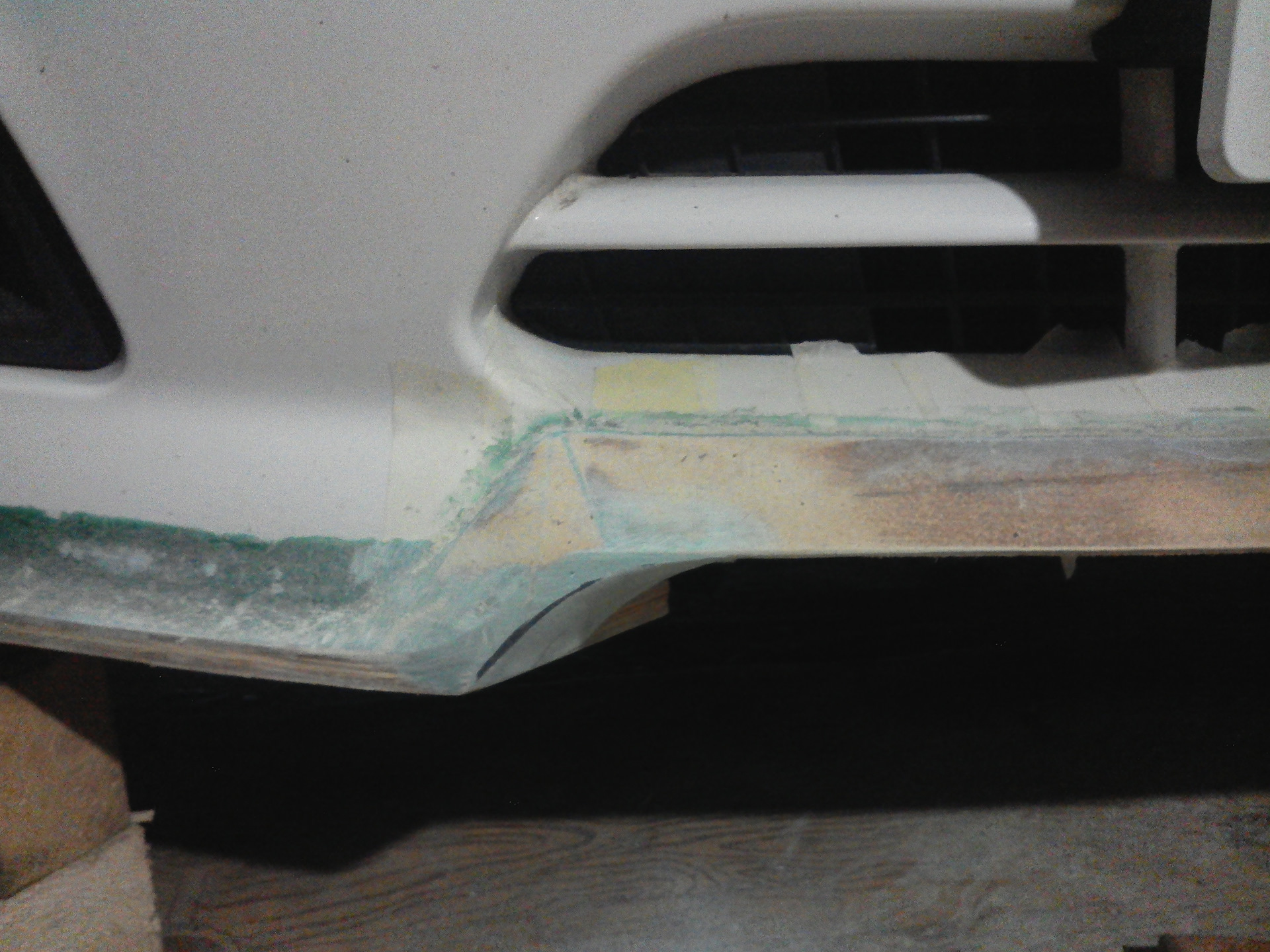

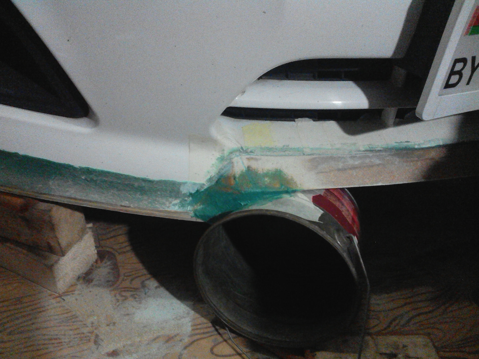

наложили шпатлю. и с помощью ведра придаем окружность.
даем застыть.
потом все это дело обрабатываем.
очертания сплиттера вырисовываются.
тоже самое делаем и с обратной стороной.
заготовка сделана.

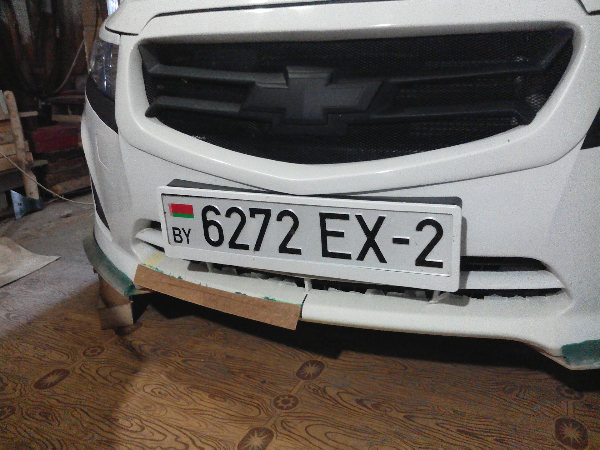

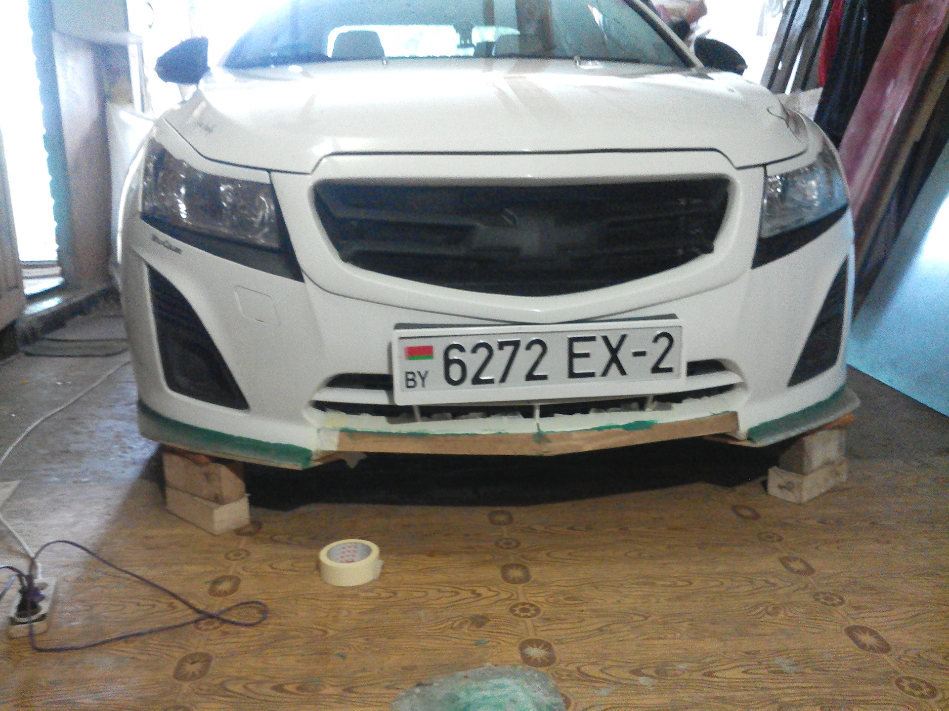

вставляем доску.

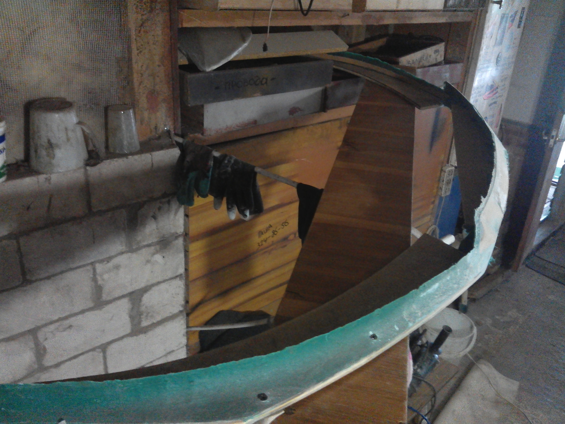

прикручиваем к доске заготовку. чтоб аккуратно снять с бампера и она не сломалась.
вот что получилось.
теперь на этой заготовке надо накладывать стеклоткань.
ждем третью серию.

выдержит. загребать будем как бульдозер. от родного клиренса занижение примерно три сантиметра.
