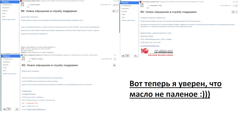

Ну взял и взял… ну немного контрольная полоса неровная… ну и что? Забыли…
Было вечерком скучно, рылся по интернетам, набрел на страницу на Лукойловском сайте о контроле качества… Внешне канистра у меня все как описано, а тут еще про какой-то индивидуальный код написано. Глянул канистру — опаньки! есть такой код! вспомнил про полосу — решил от скуки пожаловаться, заодно про код узнать.
Ну и накатал обращение со страницы сайта.
Откровенно говоря, даже на ответ не надеялся и почту пару дней не проверял. А зря, как выясняется! Завалили, блин, письмами с извинениями, разъяснениями, подтверждениями :))) Служба клиента, однако, выдрессирована на славу!
Короче масло не подделка, я спокоен и мы счастливы, тьфу ты! привязалось :((

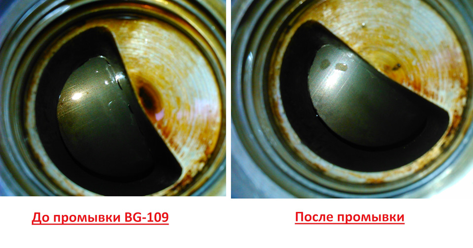

Молотил движок с промывкой полчаса на оборотах 1300-1400, и потом минут 5-7 на холостых.
В слитой на сеточку нефти был мягкий шмурдяк, судя по состоянию под заливной горловиной помыло хорошо. Промывочное масло, после 10 минут на холостом, также выглядело страшненько, в нем тоже шмурдяка было прилично.
Фильтр маслянный снял сверху, рукой, без всяких съемников. Воздушный и салонный заменены без особых затруднений.
Повторную раскоксовку, которую планировал совместить с заменой масла, перенес на весну. Осталось еще пара банок BG-109 и BG-44К, применю всё разом весной перед второй раскоксовкой. Кстати, после первой раскоксовки расход масла не пропал (никто этого и не ждал), но уменьшился где-то на 1/4 и составил в районе 700-800мл на 4700 км.

Надеюсь промывку льёшь только ради масложора и надежды в чудо (хоть я не верю в такие вещи). После промывки примерно 300-500 гр промывочного остаётся в системе. В купе с новым маслом оно быстро убивает пакет присадок да и вообще есть риск забить при самой промывке маслоканалы поднимающимся шламом.
Лучший способ промывки — это частая замена масла. Оно хорошо свежее моет.
Я, например, планирую перейти на Лукойл Люкс синт 5в30 — дёшево, анализы отличные, есть нужные допуски и замену раз в 5-6 тыс
промывку имеешь ввиду — промывочное масло? лью чтоб остатков шмурдяка меньше внутри осталось. Морда задрана-в поддоне останется не так уж много промывки после слива.
если про промывку 109-ку, то чтобы двигатель "снизу" почистить. От масложера, конечно, не избавит, но надеюсь полный комплекс мероприятий позволит зафиксировать его на приемлимом уровне.
я ни не разу не сталкивался ни с одной ни с другой промывкой, но помню в анализах масла, если было промывочное перед, то масло дохло почти в 2 раза быстрее из-за остатков промывочного в моторе — оно убивает пакет присадок. и где то как то читал, что если было промывочное, то масло нужно поменять через 2-3 тыс км…
но это дело хозяйское. Я сторонник лучше чутка раньше масло поменять, чем промывочное лить.
