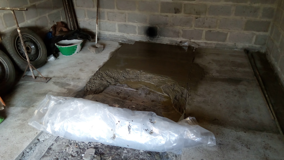

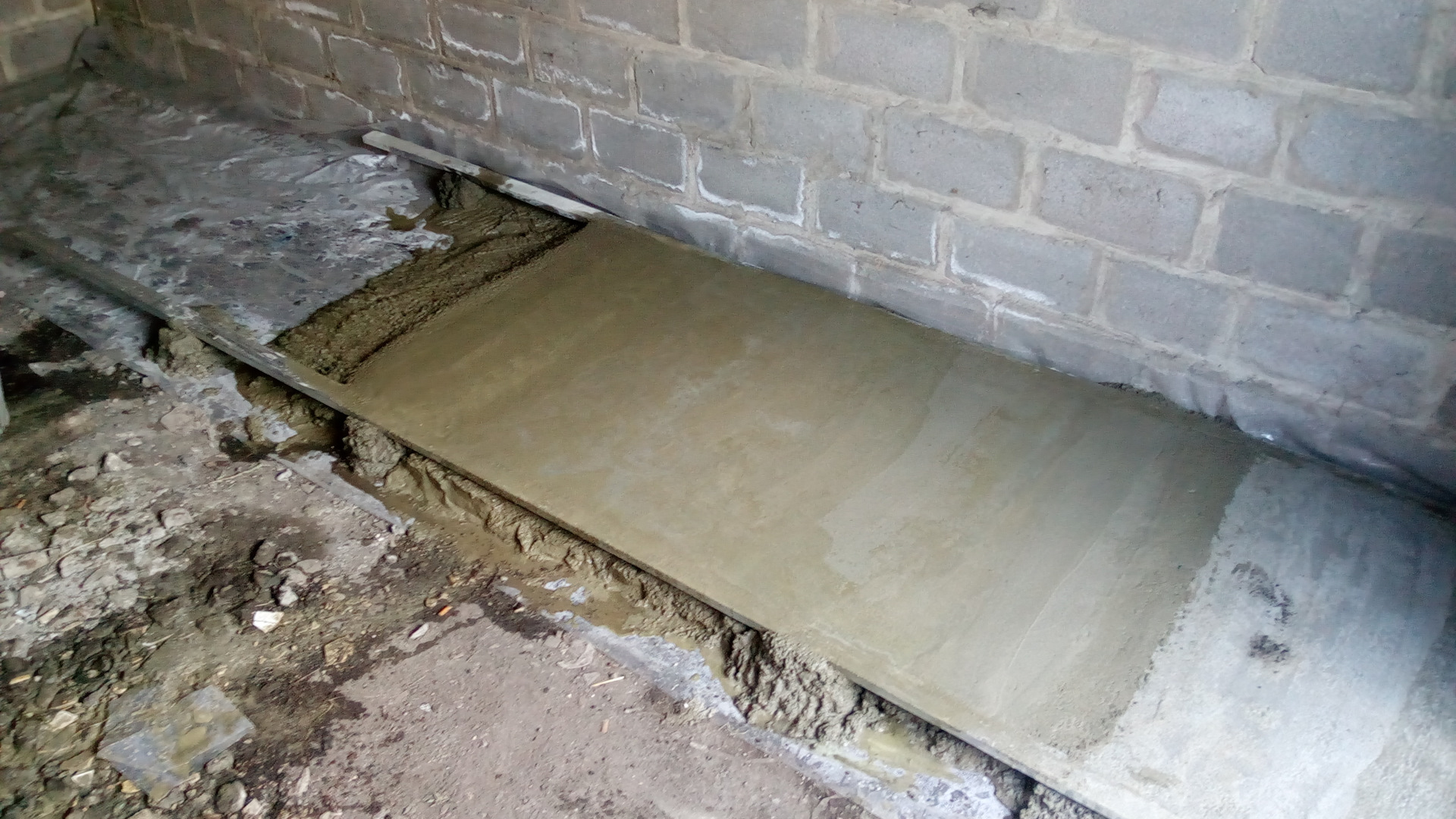

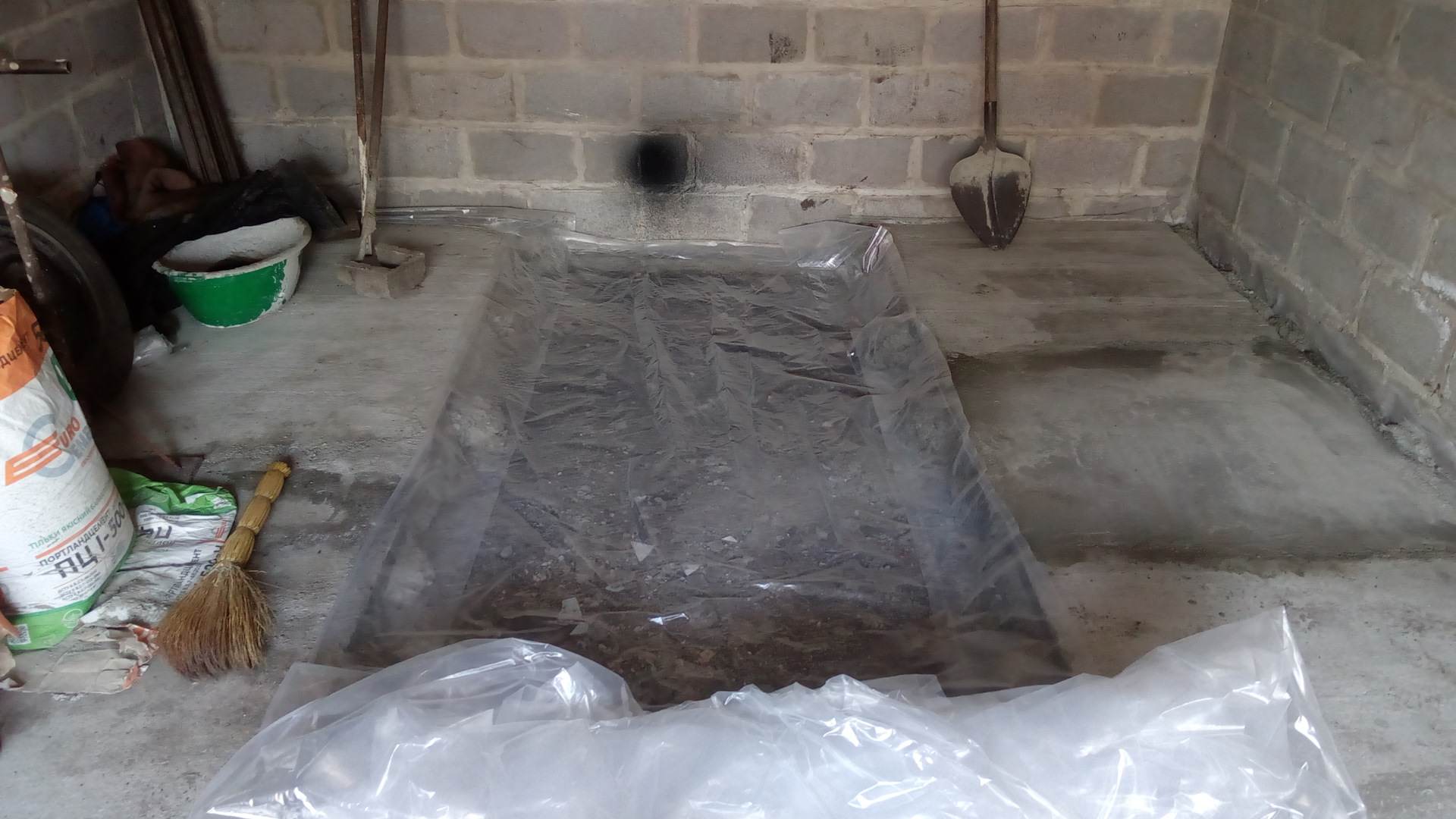

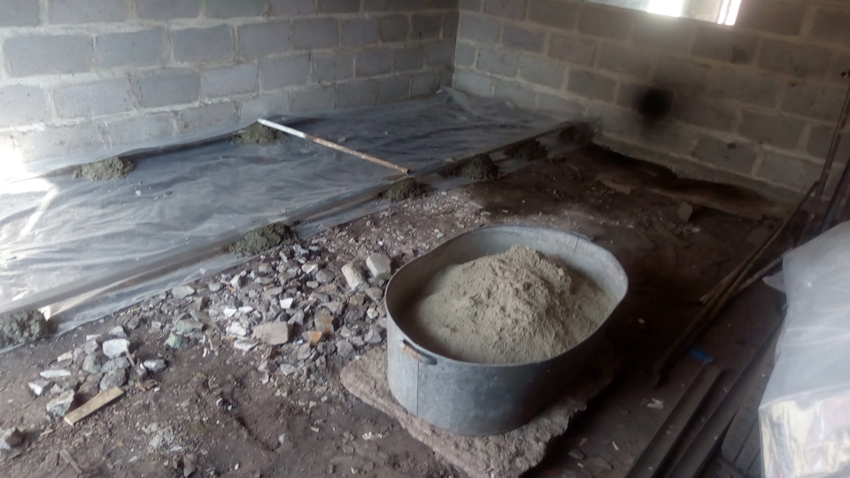

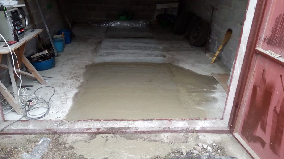

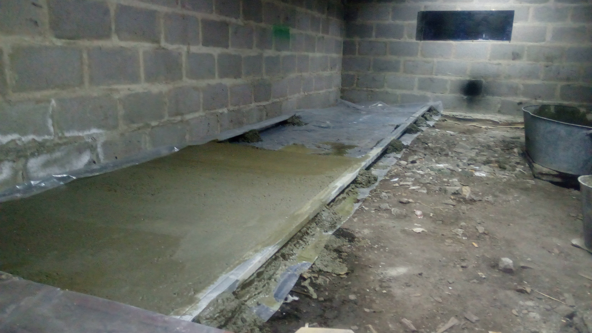

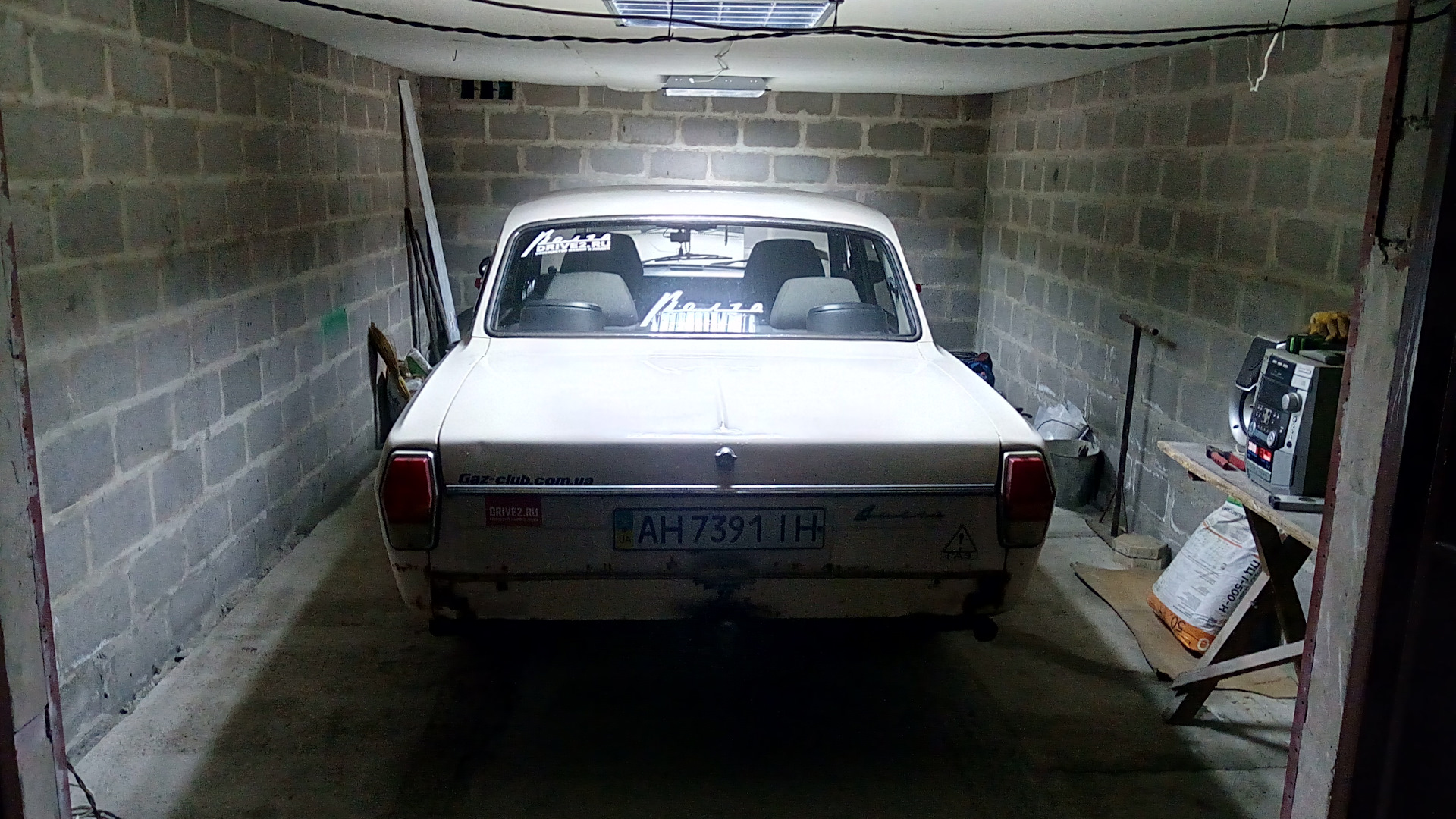

Всем привет.Немного бетона вам в ленту!)))
Гараж я построил в далеком 2009 году.Конечно при дедушкином финансировании и в роли главного каменщика, выступил мой тогдашний тесть.Ну, построили, да и хрен бы с ним…Тогда, я просто, жил в другом месте, и по факту, он был мне не нужен.Долгое время, он так и простоял с остатками строительного хлама.Но когда-то, мне пришлось вернуться…Мусор был извлечен, немного прибрано и машинка благополучно в нем поселилась.Через некоторое время, круговорот женщин в природе, снова заставил нас сменить адрес прописки и машинка, на три года поселилась, тупо, под балконом квартиры, где я проживал с …
Ладно, хватит соплей!Как вы уже догадались, дорогие читатели, мы вернулись домой!)))Крыша над головой есть, только под ней не хватало нормального напольного покрытия.Но все равно, что-то мне мешало его сделать…То финансовые проблемы, то еще какая-нибудь хрень…

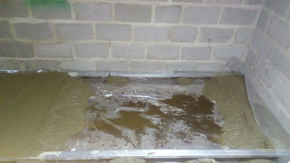

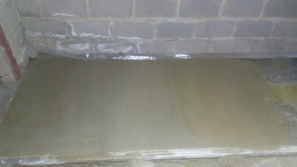

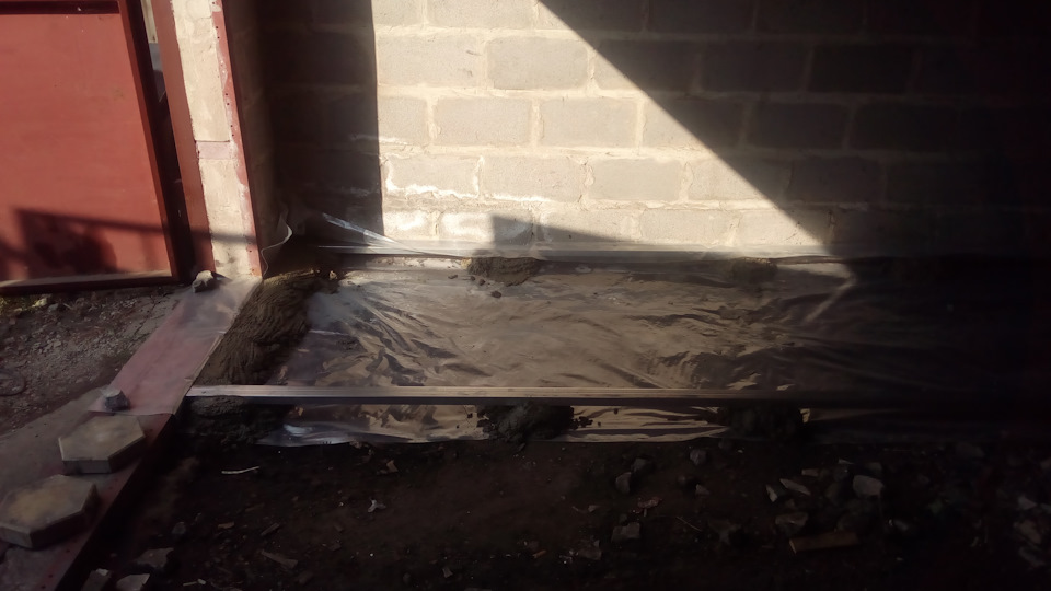

В итоге, собираем волю в кулак, продаем почку(шутка), заказываем гранотсев и цемент, несколько 4-х метровых профилей, правило и приступаем к воплощению давно задуманного в реальность.

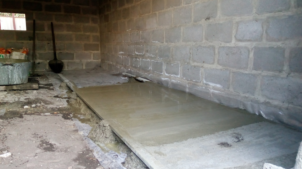

Забыл сфоткать готовую полосу.Но не суть…)))
Pы.Sы.На все про все-потрачено 2 недели конского труда, 12 мешков цемента, 3 тонны гран отсева, 3 бутылки напитка и сорванная спина(фигня…заживет!))))
Да, использовал цемент М500, но в соотношении 1 к 4м.Делал все, в одно лицо, первый раз.Косяки, все же, малеха присутствуют, чутка на стыках, в основном.Получилось ровно.Машина стоит без ручника(его просто нет, от слова"вообще"))) и на снятой передаче.При этом, ее без труда можно двигать в ручную.
Чуть не забыл сказать СПАСИБО Михону kumargrinya,за сваренную трамбовку и Виталику vitaliy-9651,за помощь в избавлении от шкафонеров!)))
Ну и вам, подписчики, за потраченное время на чтиво данной записи!)))
Снимал на обрезок профилины)))Готов к критике)))

Сетка бы спасла, или лучше арматура…
в пескобетоне нет, я ж повторюсь человек делал просто не задумываясь ровный пол .дешего и сердито, сетка временная мера ну в итоге от локальной проблемой с трещиной стека напругу потянет дальше, тк колея у машины есть и нагрузка точечная

Да и залить 20 квадратов стяжки это вообщето на 2-3 дня, ну хоть пленку постелили, уже хорошо))
Дык, мне, просто, так надо было, тянуть от въезда)))
2-3 дня в одно лицо и на ручном замесе?
Я слишком стар, для такого забега!)))
Почему от въезда?
Глазной контроль качества)
Гидроуровень 300р стоит, ну и наконец за метр до стены начинаешь лить в другую сторону
Не, ну маяки-то, по уровню положил. Но все же)
МММ! Бетонная плита без арматуры! То что надо!
То, что доктор прописал!)))
ждем фотоотчета с трещинами.
Не вопрос)

Зря вы так со спиной…А чего было ни заказать миксер и залить всё разом?
Оооо, тезка…)))
Все упирается в финансы…
Финансы понятно, но я когда просчитывал площадку на даче (4000х3000х100), разница небольшая получалась. И чем больше площадь, тем эта разница меньше. А по делу- хорошо у вас получилось.
У меня, разница в цене, выходила в два раза.Так что, работая самостоятельно, я выиграл)))
Спасибо)

В где крупноячейстая сетка для связки ? Лопаться будет же проверенно
В хозмаге😂😂😂
